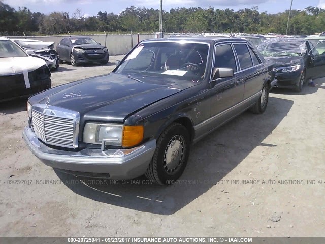

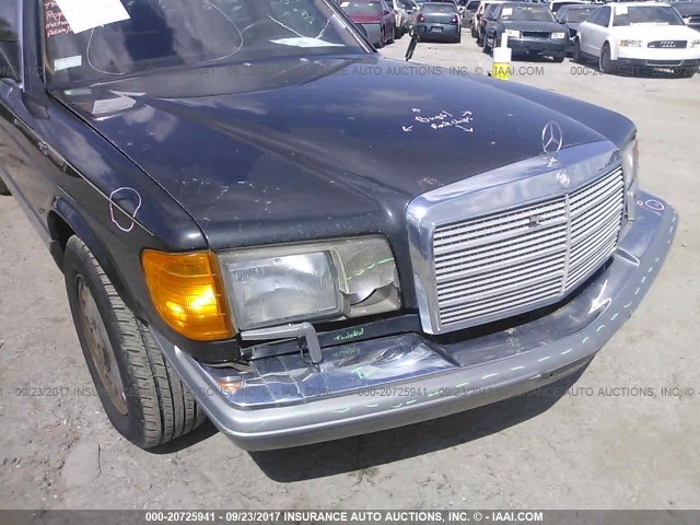

Niisiis esmapilgul võib pilt tunduda võrdlemisi trööstitu, kuid kohapeal tundus suurest entusiasmist asi olevat väga taastatav ja korralik.
Vead, mis koheselt oli vaja likvideerida olid siis järgnevad: (muud ei meenu, kuid kindlasti oli veel midagi)
1. Esiosa sirutus, stange värvimine, komplekteerimine ja kokkupanek
2.Vaakumpump ei toiminud (rott oli juhtme katki närinud)
3. Antennil puudus tihend (Tellisin kohe uue)
4. Vaja oli euro tulesid
5. Stangel puudus pukseerimiskonksu kate
6. Kapoti vooder oli täitsa läbi
7. Rooliotsad olid transpordil kõveraks tõmmatud.
8. Uut akut oli vaja
9. Auto vajas loomulikult hooldust (kõik filtrid, vedelikud, õlid)
Nii saigi siis hakatud internetiavarustes otsima vajaminevaid juppe ja auto ka keretööde järjekorda pandud.

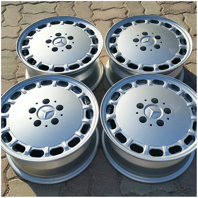

Velgedega tuli muidugi midagi ette võtta. Mulle need muidu meeldivad, aga kroom hakkas maha tulema ja midagi tuli selles osas teha. Lisaks oli probleem ka nende custom made kilpidega, sest need kippusid katki minema. Niisiis sai autole vahepeal ostetud 18" veljed, lastud pulbervärvida ja poleerida. Samuti sai ka auto vehepeal endale registrinumbri .Millegipärast otsustasin algul pika numbri kasuks ja sai siis sellised, kuid foorumi kirjutamise hetkel on mul juba uued US formaadis numbrid tellitud. Siit ka esimesed pildid numbriga ja teiste velgedega.

See USA esistange on ikke eriliselt eriline Eusa_doh
Nagu väljaveninud alahuulega tegelane kuskil külapoe taga.

Ausaltöeldes ma ju ise algul mersudest midagi ei teadnud ja ei osanud algul silmaga märgata stangede erinevusi. Teadsin, et tuled on erinevad jsa seetõttu ei osanud algul paremat tahtagi. Kuna auto oli nii korralik, siis ei olnud see minujaoks oluline ja olen otsustanud ka selle, et ei hakka teda euroks ümber tegema. Kui ta sellisena sündis, siis las ta nii jäädagi. Auto on pärit Florida osariigist ja sealt sattus ta otse harjumaale. Võru kanti pole see masin veel ausaltöeldes näinudki, aga ehk õnnestub järgmisel suvel temaga selle kandi kurvilistel teedel kruiisida.

Ei, need w123 omad ei sobi sinna. Selline auto võiks ikka originalidega olla. Isegi kui ka sobiks, siis 14 on ikka liiga väike.
Kuigi ma pean tunnistama, et mulle need veidrad Mikimaalt autoga kaasa tulnud veljed ka väga ei istu. Midagi on seal nagu
valesti minu jaoks. Äkki põhjus selles kroomrõngas mis Mercedes-Benz märgi ümber on... Well, seda siin räägib mees, kes enda autot
on tõsiste originaaliarmastajate silmis pilastanud täiega ja nüüd siin targutab Big Grin
[Pilt: 15915377239-e1820e87d7-z.jpg]
Mis seal ikka, proovi alla ja vaata, kuidas jääb. Ma ise ka erinevatega katsetand, küll 3 all. Paljude arvates ka plekk ja ilukilp kõige ilusam, a mina ajasin ikka barocki jonni. Samas mul "laos" ühed Rialid ka, mille plaanin nüüd uuel hooajal alla proovida, kasvõi aind visuaali nägemiseks. (kas kõnetab või ei)
Kõige rohkem ajab pea halliks see, et tagasild tahab igaks veljeks oma polte. Plekkidel on mul poldid ühe pikkusega, Barockiga teise pikkusega ja surmkindlalt võib õelda et need Rialid tahavad veel kolmanda pikkusega polte. Liiga pikk polt suudab seisupiduriga päris suure nalja kokku käkkida.

Mnjah. Vaatasin siin pilte. 14 on 14 tolli. Endal selline mõte, et lasen need Barockid korda teha, sirgestada ja värvida ning panen müüki. Kui keegi soovi avaldab, siis võin päris originaal W126 velgede vastu vahetada. Neid olen ise pikemat aega jälginud ja Arkadi postitus ajas siin suu vesiseks jälle. Need omamoodi USA-s muudetud veljed jätan aga kindlasti alles endale, sest nendega ma ta ju ostsin. Eusa_wall
