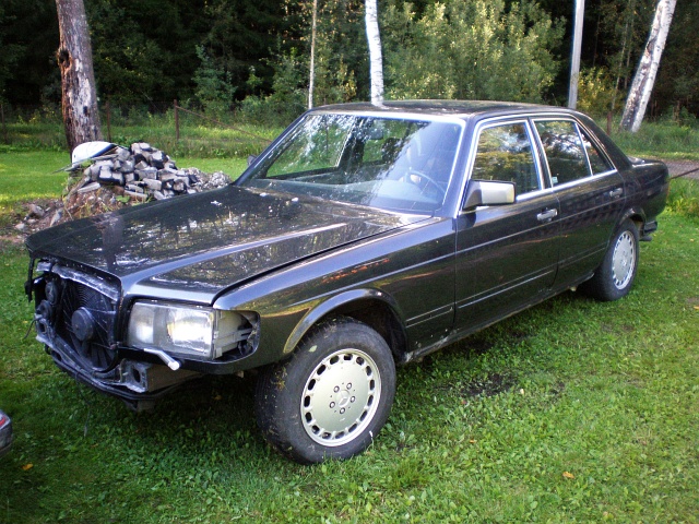

Tegin treileri pealt maha ajamisel mõne pildi ka kiirelt, kuid projekt on alles algusjärgus. Pean jälle hoiatama kullipilkudega tegelasi, et tegemist on pesemata ja koleda autoga, mis on mitmeid kuid autoplatsil seisnud. Vaadata omal vastutusel.
[Pilt: 20100616_MB420SE_89_640x480_10.jpg]
[Pilt: 20100616_MB420SE_89_640x480_3.jpg]
[Pilt: 20100616_MB420SE_89_640x480_2.jpg]
[Pilt: 20100616_MB420SE_89_640x480_9.jpg]
[Pilt: 20100616_MB420SE_89_640x480_1.jpg]
[Pilt: 20100616_MB420SE_89_640x480_4.jpg]

Kuna sellestki asjast hakkab varsti midagi kooruma, teen taas teema värskemaks ühe umbes kuu aega vana mobiiltelefonipildiga. Lihtsalt niisama, näitamaks, et vana auto korda tegemise juures pole kõik ainult kaunis kroomi ja veluuri näppimine. Õnneks hakkab see faas siiski ümber saama ja tänaseks on tegelikult auto värvitööd juba lõpujärgus.
[Pilt: 20100720_MB420SE_640x480.jpg]
Jätkub...

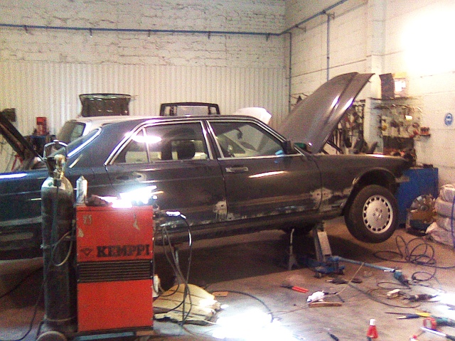

Auto sain värvimisest kätte 03.09.2010 ja kogu nali maksis pisut rohkem kui mu Volga tervenisti üle värvimine. Aga see on ka loogiline, sest ühest küljest on oodatav kvaliteet nn välismaa autodel palju kõrgem (muidugi ei saa kaugeltki eeldada, et see oleks sama hea nagu tehase töö), aga teisest küljest on tegu ka kallimate värvidega, mis pealegi nõuavad lakki.
Üldjoontes püsib projekt seni siiski eelarve piirides. Mis aga ilmselgelt eelarvega kooskõlas püsima ei saa, on igasugu kinnitusvahendite (tüüblid, kruvid, klambrid, mutrid jms) kulu. Täna lähen tellin esindusest näiteks 3 500 kr eest kinnitusvahendeid, kuid see on ainult väike osa (ilmselt kolmandiku kanti) kogu vajalikust, kui tahta kinnitada küljeliistud ja stanged täielikult uute detailidega. Loodan, et midagi olemasolevast kannatab ikka kasutada ja seega on tegu päris kalli kompromissiga, mida ei osanud ma enne auto ostmist oodata. Siiski, lõpphinda arvestades ei tee see kuludesse protsentuaalselt ilmselt kuigi suurt vahet ja seega ei ole mõtet nuriseda.
Kuid tulles tagasi auto enda juurde, siis kuna teda oli tõesti kurb niimoodi õuenurgas vaadata ilma kõigi nende juppideta ja kuna mul oli korrosioonikaitsevaha ka käepärast, kruvisin kohe mõned detailid vaatamata sellele, et auto õues seisis, külge ka. Tagatuled, aknapesudüüsid, tagaukselingid ja aknaalused kroomliistud ei osutanud mingit tõsiseltvõetavat vastupanu, kuid keerulisemaks muutub asi alati siis, kui asud tööde kallale, mis nõuavad pisut sobitamist.
Esituledega näiteks on palju huvitavam. Kõik jooned peavad ju klappima ja seega võtab kogu nali palju kauem aega. Vasakpoolse esitule sain siiski päris korralikult külge, aga lõpuks kiskus juba hämaraks ja tegelikult olin auto juurde läinud ju ainult korraks, et kaardistada vajaminevat kinnitusvahendite hulka ning pealegi pidin sünnipäevale ka veel jõudma.
Seega minust ta viimati täpselt nii õnnetuna maha jäigi. Endal oli ka kahju, aga pidin komandeeringusse ära lendama ja seega tuli süda kõvaks teha.

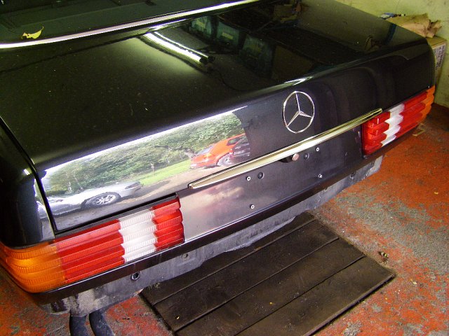

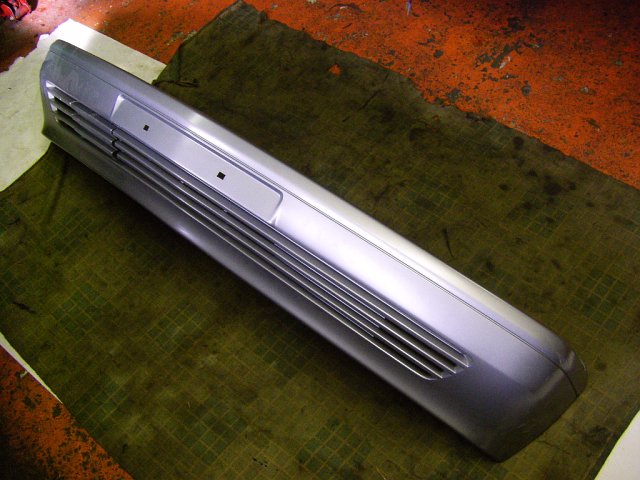

Selleks, et asja ilusamaks muuta, alustasin iluvõre ja parema tule paigaldamisest. Sai päris hea ja tegi auto suhtes tunde kuidagi paremaks. Vabandan taaskord mobiiltelefonipildi kvaliteedi pärast.
[Pilt: 20100920_MB420SE_89_3.jpg]

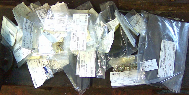

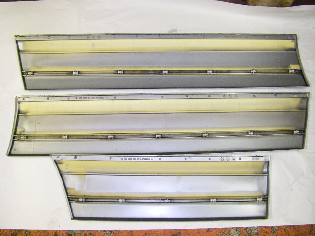

Selleks, et üldse asjadega edasi minna osata, trükkisin kõigepealt välja kataloogist küljeliistude struktuuri ning sorteerisin kõik selle, mis minu hinnangul liistude ja karbikatete jaoks tarvis läks, ühte hunnikusse, õppisin pähe põhilised varuosakoodid, käärisin käised üles ja asusin asja kallale.

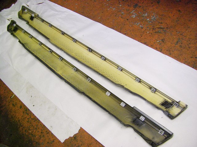

Et 22 aastat vanad detailid auto külge panna, tuleb nad esmalt enamvähem ära puhastada. Kasutan siinkohal just sõna "enamvähem", sest kes on kursis Pareto printsiibiga, see teab, et 80% tulemusest saavutatakse 20% pingutusega. Seega auto puhul, mis ei lähe muuseumi seisma, on see protsent igati OK ja pealegi on tänapäeva ühiskonna häda see, et isegi 20% pingutust ei viitsita sageli ära teha.
Kõigepealt võtsin autošampooni ja pesin liistud korralikult kümnendite jooksul kogunenud mustast sodist puhtaks. Et kõige tähtsamad on puutepunktid auto kerega, siis keskendusin ka liistude ülemisele servale, mis sai nitrolahustiga saastast ja korrosioonijälgedest ära puhastatud.
Nagu räimed traadil:
[Pilt: 20100920_MB420SE_89_2.jpg]
[Pilt: 20100920_MB420SE_89_5.jpg]
Puhta asja uute kinnitusvahenditega paigaldamine on üks igati meeldiv tegevus. Ainus asi, mis rõõmu pisut rikkus, oli see, et korrosioonikaitsevaha, mida auto kerele iga tüübli- ja klambriaugu pihta hulgaliselt tulistasin, määrib tööd tehes käed päris ära.
[Pilt: 20100920_MB420SE_89_4.jpg]
[Pilt: 20100920_MB420SE_89_6.jpg]
Kaks küljeliistu jäi siiski esialgu paigaldamata, sest tüüblid ja klambrid lõppesid vaatamata kõigele arvatust varem otsa ning tellisin neid täna juurde.
