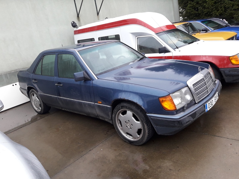

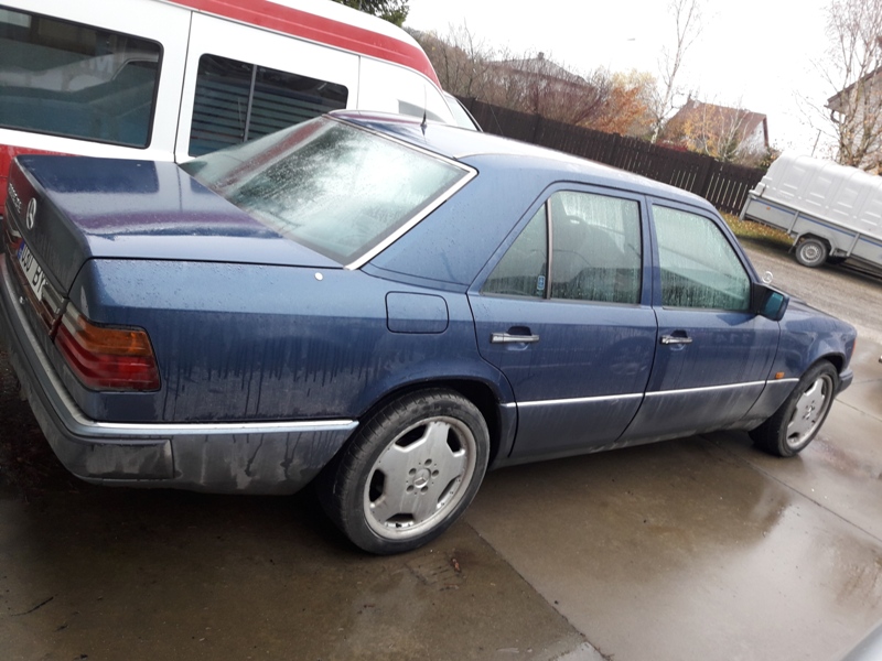

Juba tükk aega on piinanud mind idee ühest korralikust 124-st. Kuna esimene MB oli just sedasama. Et asju veel huvitavamaks teha oli/on minu väikene salaunistus omada 4-kohalist, igasuguste muude eripäraliste eksemplaride kõrval. Arvasin, et ainuke eksisteeriv variant on E 500 / 500 E, millele paraku hammas ilmselt ei hakka peale. Kuid ühel ilusal hommikul sirvides automüügiportaale oleks peaagu kohvilonks kurku jäänud kui avastasin, et on olemas ka alternatiiv - vaese mehe 500-ne. Mõeldud tehtud, saatsin vahetuspakkumise oma senise W110 vanuri vastu teele. Ja ennäe imet, sisuliselt samal õhtul olid otsused tehtud. Linnukesed - 124, korralik, 4-kohaline - olid täidetud. Ainuke kriteerium, mis ideaalis kirsi tordile paigutaks, oleks olnud ka V-kujuline süda. Väga sobivaks asenduseks osutus seekord 162 kW 3.0, kuigi passis see ei kajastu. Esimene õnnetu pildike, millel näha ka 2 esmalt likvideeritud elementi:
[Pilt: 20181031_201153ed.jpg]

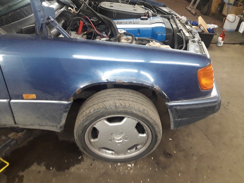

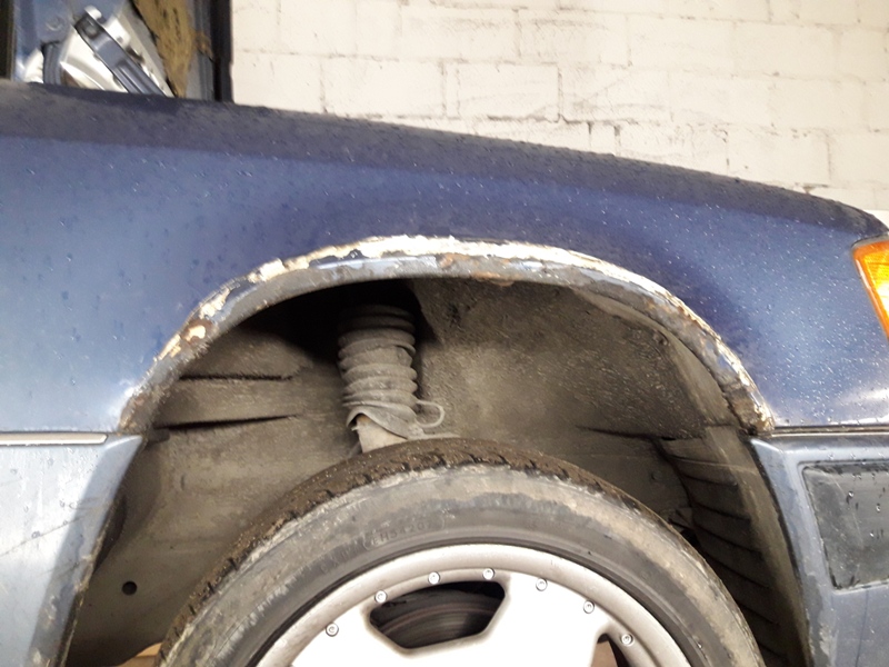

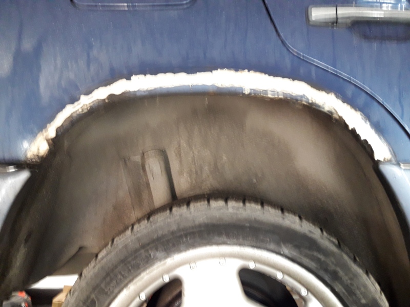

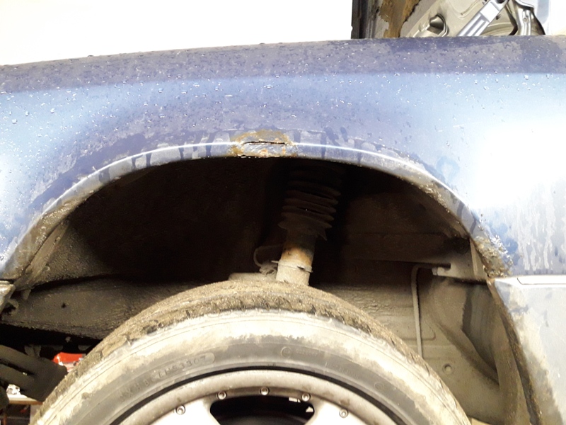

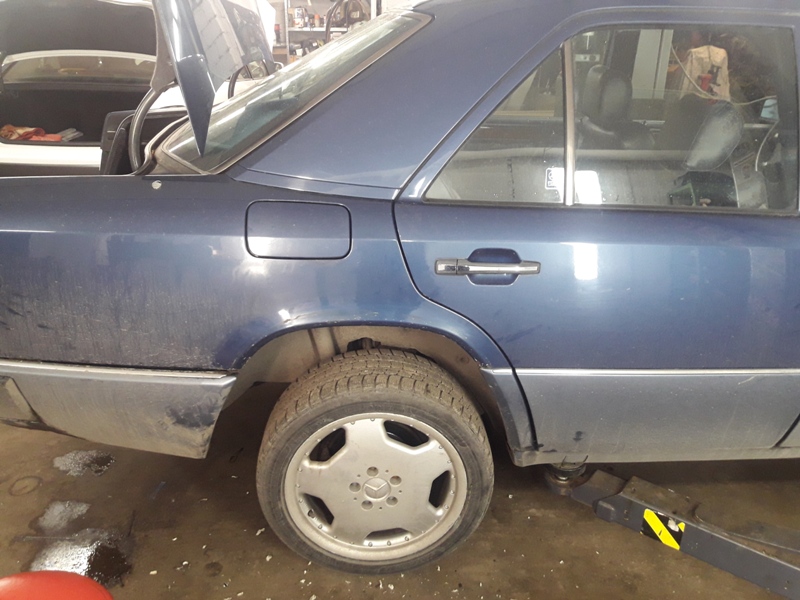

Nädalakese jooksul likvideerisin esmalt kõige häirivamad ja ohtlikumad detailid - läikivad koopaservad. No ei, pole mulle neid vaja. Õnnetuseks oli kõrvalistujapoolsed korraliku majapidamishermeetikuga kinnitatud. Nagu ka arvata oli, siis esimesed poritiivad peitsid endas kõigi vanaautode sõpra roostet. Õnneks ei midagi hullu, pääseb mõningase eeltöö ja värvimisega, kui just kellegil ei vedele sama värvi detaile - sealhulgas ka kapotti, millel lakk tuhmunud ja koorub. Veel õnneks fakt, et tagumised tiivaservad on OK. Jällegi arvutist vaadates tunduvad pildid ikka õudsa kvaliteediga, ehk käsi värises liialt ärevusest.
Juhipoolsed:
[Pilt: 20181102_120108.jpg]
[Pilt: 20181102_120114.jpg]
Kõrvalistujapoolsed:
[Pilt: 20181102_120130.jpg]
[Pilt: 20181102_120123.jpg]
[Pilt: 20181102_152144.jpg]
[Pilt: 20181102_152139.jpg]

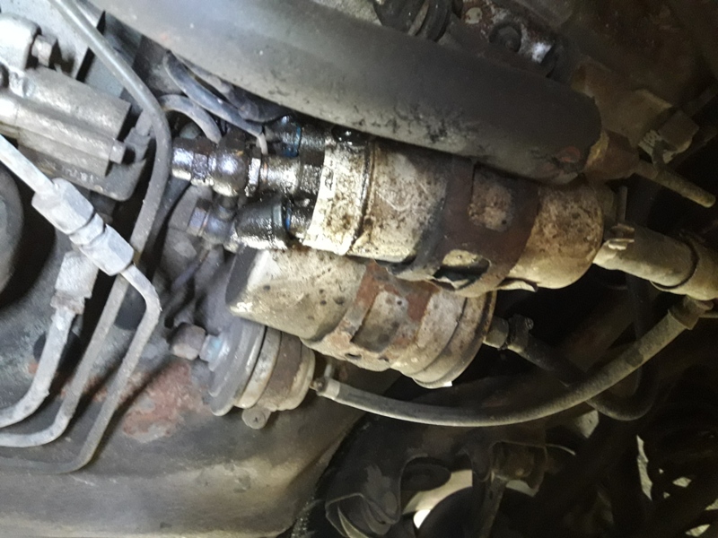

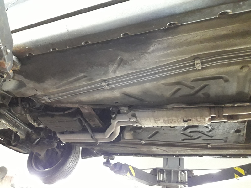

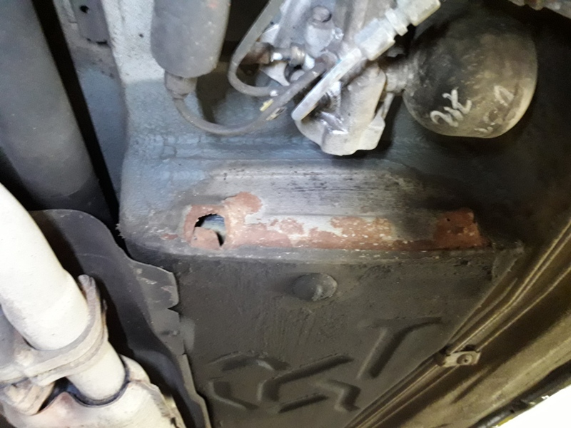

Põhjaalune inspektsioon rahustas südant. Otsus oli hea. Vaid üks auguke pumpla juures - plastikkatte kinnituskruvi asemel. Ja kütuseimmitsus, pole hullu.
[Pilt: 20181102_114723.jpg]
[Pilt: 20181102_114714.jpg]

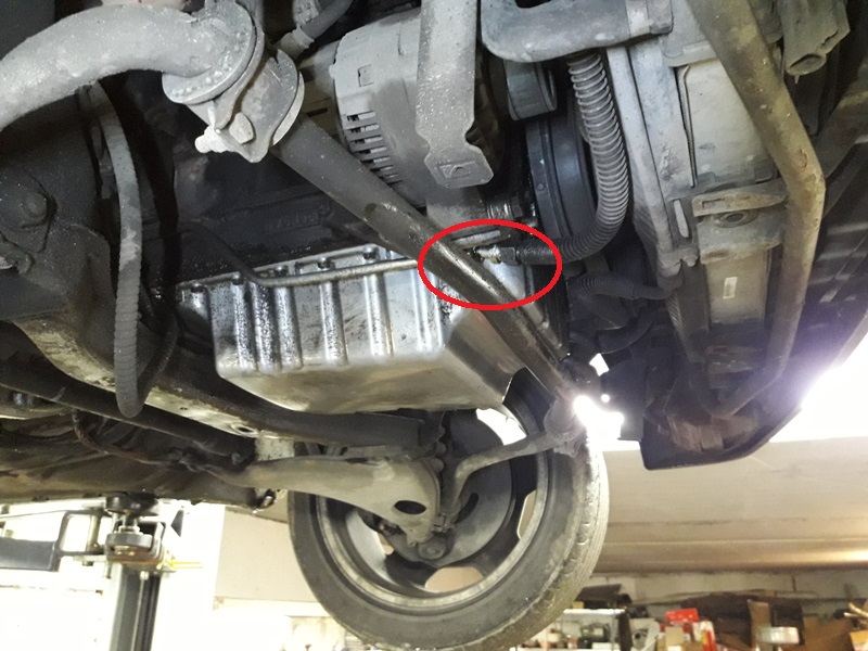

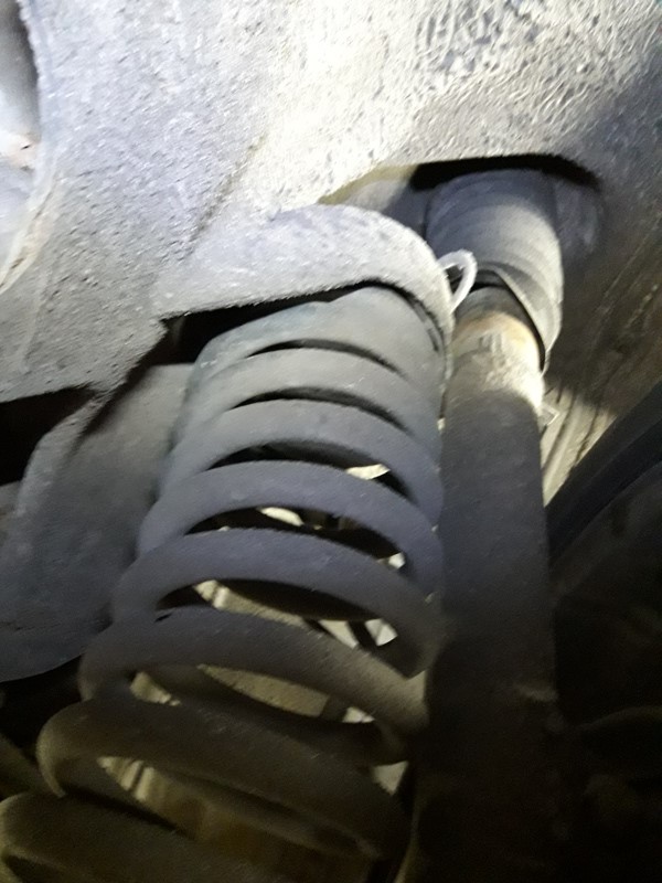

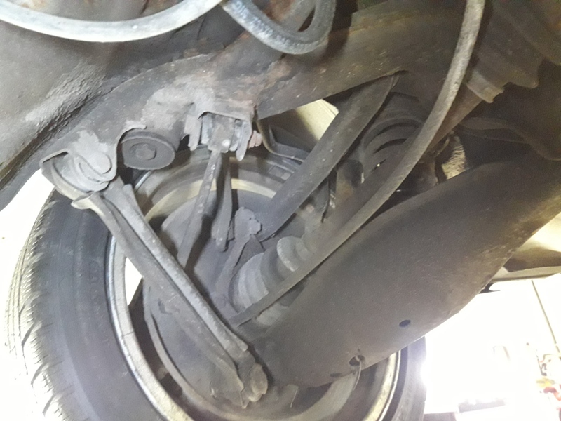

Lisaks käigukastiõli jahutuse leke. Kutsikal oli kunagi sama mure, ei heiduta.
[Pilt: 20181102_114629.jpg]

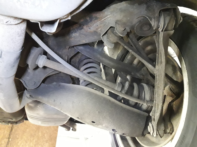

Veel mõned põhjaalused udused kaadrid:
[Pilt: 20181102_114650.jpg]
[Pilt: 20181102_114743.jpg]
[Pilt: 20181102_114749.jpg]
[Pilt: 20181102_114706.jpg]
[Pilt: 20181102_114710.jpg]

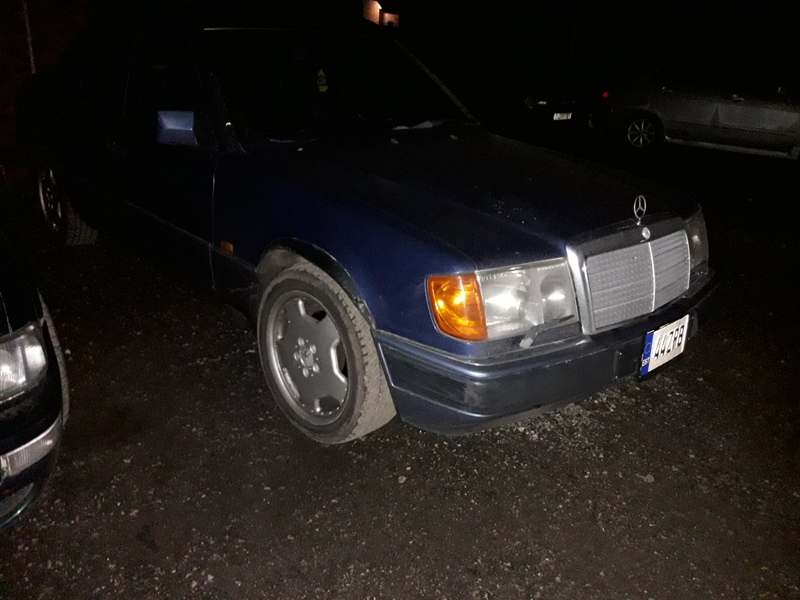

Ja muudatus nr. 2, mis häiris silma olid lühikesed numbrid. Jah, kui 124 on pärit üle lombi - miks mitte. Aga Euro-spec eksemplaril peavad olema Euro mõõdus numbrid. Silm puhkab. Lisaks, et tagumise ''ilupaneeli'' alt on väga kena (pagasiluuk).
[Pilt: 20181102_121108.jpg]
[Pilt: 20181102_152218.jpg]

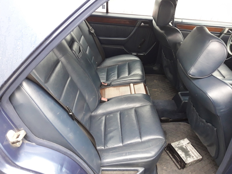

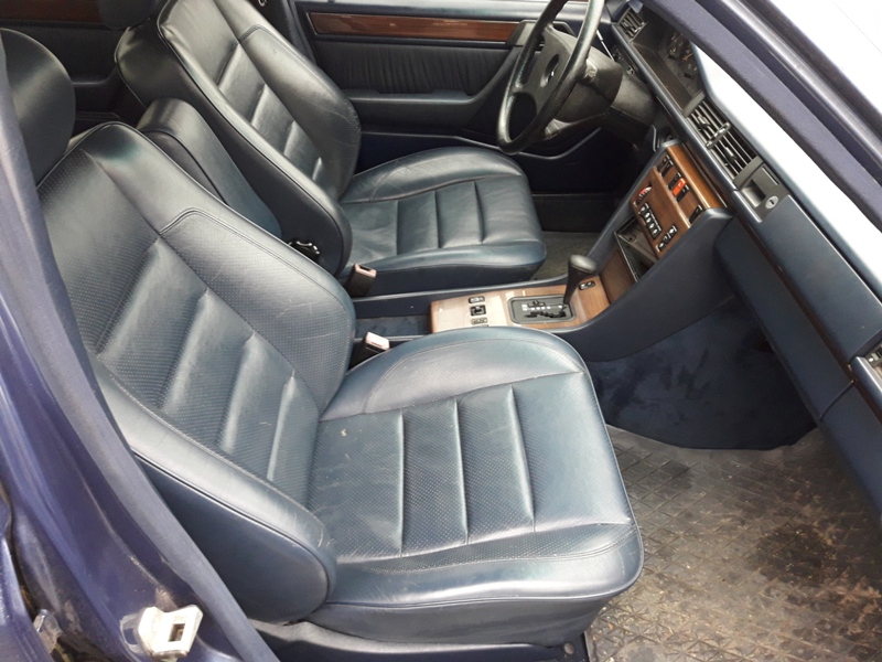

Lõpetuseks sisu, mis on väga heas seisus - isegi kõige väiksemad tulukesed toimivad nupukestel, mis on minu jaoks esmane Smile . Kuigi puudub tehasevarustusest üks minu jaoks tundmatu detail, milleks on AMG rool. Kellelegi ta vast riiulisse kaunistuseks pandud on, ja asendatud vana lõhkise nässiga. Kui keegi teab, võib mind valgustada, misasi on täpsemalt see koodiga 281 rool. Ning ühtlasi ka mõni poosepilt hetkelise jutukaaslasega parkimiskohal.
[Pilt: 20181109_123229.jpg]
[Pilt: 20181109_123241.jpg]
[Pilt: 20181102_160548.jpg]
[Pilt: 20181109_123326.jpg]
[Pilt: 20181109_123344.jpg]

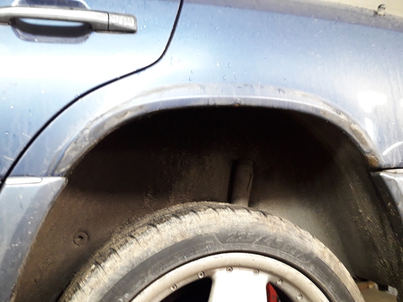

Reedene õhtu õnnestus rääkida Mercedes-Benz remondi kasuks. Prioriteetsed vead - käigukastiõli leke ning kütuseimmitsus leidsivad oma lõpu. Vedasin terves ulatuses, ehk siis radiaatorist käigukasti ja tagasi, mõlemad uued torud. Isegi vedelik tundus olema veel täitsa kena, aga mõni ime ka kui seda pidevalt juurde oli vaja valada.
Avastasin veel köögialust puhastades, et immitseb veel jahutusvedelikku ning ilmselt ka õlivanni vahelt mootoriõli. Täiskomplekt nagu ikka. Ainuke kuiv Mercedes-Benz põhjaalune oli mu W220 S500-l, mis oli tõeline ime. Ülejäänul kõigil mingisugune loik alati all.

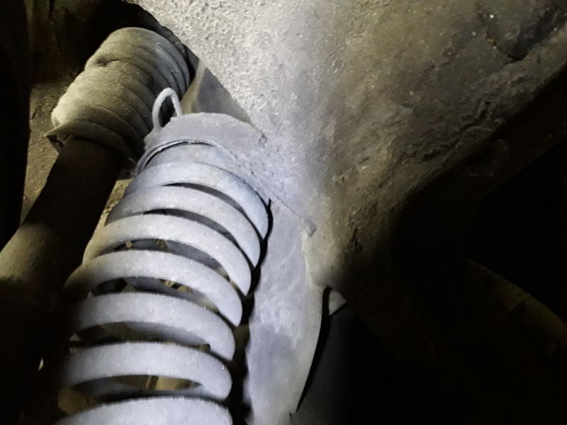

Hakkas natuke küüs taha ka roostekohtadele esitiibadel. Haljaks lastes tundub, et tõesti keevitust vajab ainult juhipoolse tiivakaare keskmine lätakas, mis on esimese postituse teisel pildil näha. Ülejäänu täitsa kõva metall. Aga nagu Laur ennist mainis siis selgub tegelik tõde ilmselt alles kevadepoole kui värvimine teemaks tuleb Smile .

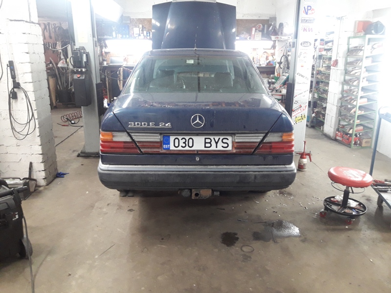

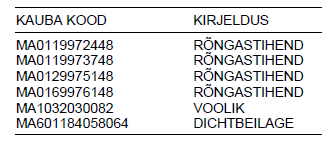

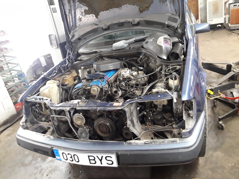

Mõnda aega möödunud viimasest sissekandest. Uuel aastal uue hooga, nagu öeldakse. Tekkis võimalus 124 taas tõstukile ajada lootuses likvideerida kõikvõimalikud lekked. Esialgse plaani kohaselt arvestasin ettevõtmist kui ühe õhtu tööd, välja kukkus aga tegelikkuses 2-päevane pea ja liigeste ragistamine, nagu ikka. Peamiselt siis eelmiste mekaanikute kapsaaed põhjuseks. Samas ka insenerid, teatud asju oleks võinud lihtsamalt teostada. Pole varem bensiiniga 124-ja remontida saanud, seega oli minu jaoks kõik uus ja huvitav ning omaette väljakutse. Aga see-eest tundub, et asi sai lõpuks enam-vähem puhtaks ning mis peamine, kuivaks. Kõik mahl paikneb oma ettenähtud kohas.
Tehtud tööd:
Õlijahuti rõngastihendid
Õlivanni tihend
Veepumba tihendid
Termostaat
Paisupaagi kork
Hooldus
Stabilisaatori puksid
Tõsine puhastustöö
Ja veel nipet-näpet, mis hetkel enam ei meenu.
[Pilt: pudinad.png]
[Pilt: 20190107_191716ed.jpg]
Peale seda saagat usun, et ennem kevadet selle autoga ei juhtu enam midagi - mõneks ajaks isu täis Smile
