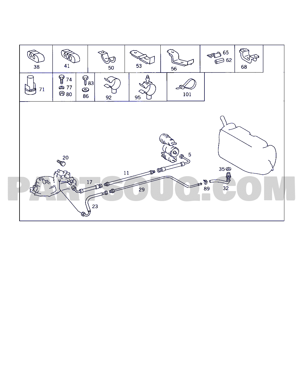

(02-04-2025, 10:16 PM)kaupo51 Kirjutas: Mul on üks M103 (132 kw Bosch KE Jetronic) mootoriga W124, sellel on kaks bensiinipumpa, asuvad tagaistme piirkonnas põhja all, altpoolt tuleb üks luuk maha võtta. Pumbad paiknevad järjestikku, mingi rõhuregulaatori moodi asi on ka seal samas pundis. Originaalis peaks olema Boschi pumbad.
Mul on M103 132kW konkreetselt niimoodi(üks pump) -
[Pilt: 486395189_1723208954977678_4372331962768...e=6814FBEE]
ja siin pildil asetsevad näiteks kõrvuti all
[Pilt: 487821829_640682198890974_65883408034852...e=6815020A]
Teema tekkis sellest,et enne kui akumulaatori kallale minna tekkis idee vahetada ära tagasilaske klapp ,mis on siis pumba juures
[Pilt: 1583386514.jpg]
Eelnevas postituses mainisin ,et pritse juures vahetasin surveregulaatori ära ja reaalsuses see sittagi ei aidanud..tahab ikka 2-3x starterit soojalt ja külmalt
Siin tagaosas pump,filter, akumulaator ....mootoriks103.981
[Pilt: 045000031_950623.gif]

Hei,
Lihtsalt mõte, et kui juba pumba juures möllad ja seda veel teinud ei ole, tasub siiski ka kütusepumba juures asuv kütuserõhuakumulaator sama soojaga ära kontrollida.
Ta ju selleks mõeldud ongi, et rõhku üleval hoitaks, kuni mootor soe ning kontrollimine on liiga lihtne, et tegemata jätta.
Kui ta küljes olev "pehme" toru ehk pildil "leak off line" lahti võtta, ei tohi sealt pumba käimise ajal kütust välja tulla. Smile
Kui akumulaatori membraan katki peaks olema, jooksebki sealt kütus lahinal tagasi.

Jah , hea mõte.
Ilmselt olekski selle akumulaatori kallale läinud järgmisena. Lihtsalt loogiline tundus vahetada kohe ära 24 eur maksev klapp versus akumulaator,mis on paari saja kandis Smile
Tegelt teema on väga huvitav ja kuna roostet leidub seal ka - võib olla talvel võtan üldse terve kupatuse alt ära ja taastan kogu asja korralikult. Pole ise ostmisest saadik filtrit ka vahetanud nii ,et seda ka ei tea mis endast kujutab.
