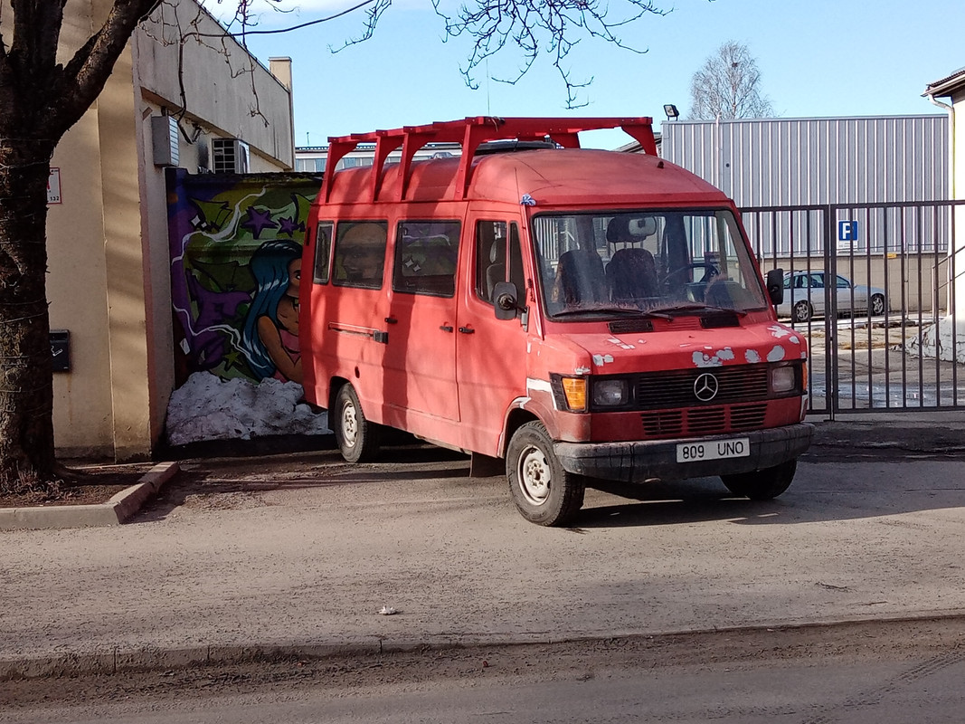

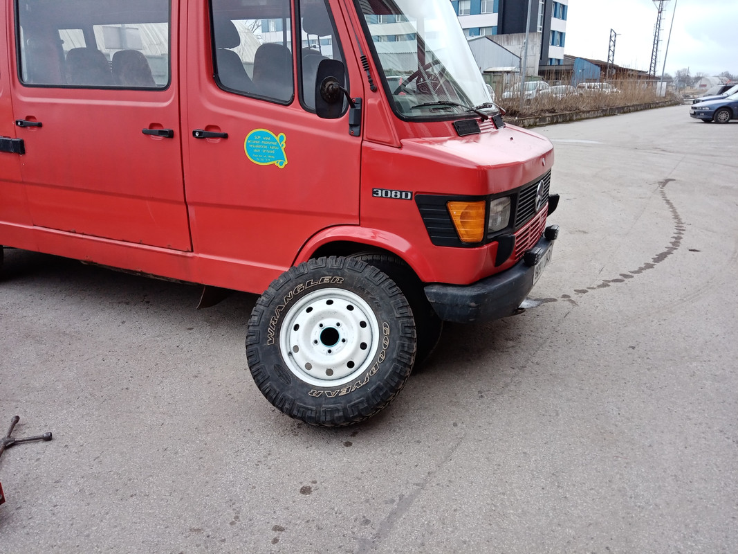

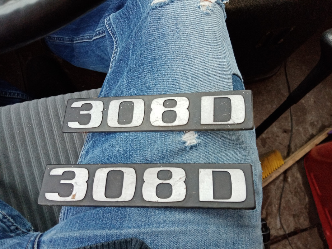

Vidinatest otsisin esiibadele käivaid 310D embleeme, mida ei leidnuki. Aga sain 308D embleemid, mis täidavad ilusti
augud tiibades ja on tegelikult ka numbriliselt tõele vähe lähemal. Algselt oli ju 2.3 bensukas, ca 100hp ja nüüd 2.4
diisel ca 73 hp.

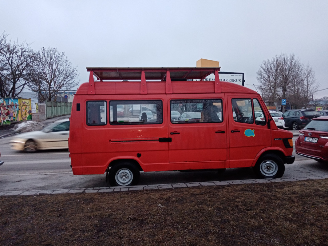

Kolmapäevast saadik sõidab buss taas. Võtsin täna ta hommikul tööjuures ette. Kiskusin välja kaardinad, mis saavad uute kaardinate zabloonideks ja hiljem lähevad otse prügikasti. Eemaldasin ka juhistme seljataguse pleksklaasist seina, mis kuni kolmanda käiguni iga kord klagises seljataga ja närvidele käis. Sain paika juhile suunatud salongiventika asukoha ja puhastasin ära esitulede pesurid vanast värvist ja lasin suruõhuga düüsid puhtaks. Järgmine nädal hakkan igapäevaselt w123 liiklema, siis saab põhjalikumalt bussiga edasi tegeleda. hankisin talle ka visuaalselt sobilikud lisatuled, mis paigutan esistange kohale, jahutusaradika ette.

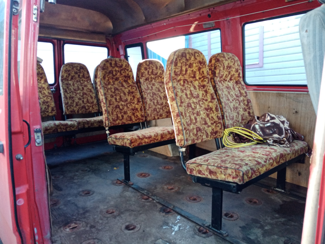

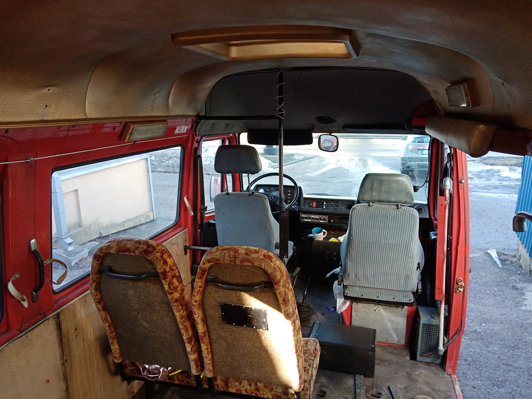

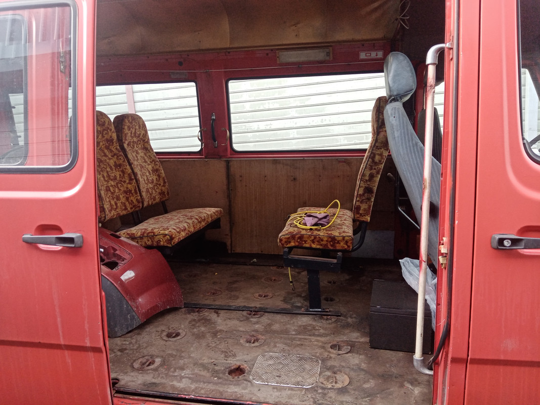

Avastasin, et seest just head ülevaadet pakkuvaid pilte temast polegi, seega otsustasin seda viga parandada. Selline näeb ta siis seest hetkel välja.
[Pilt: IMG-20210227-122808.jpg]
[Pilt: IMG-20210227-122827.jpg]

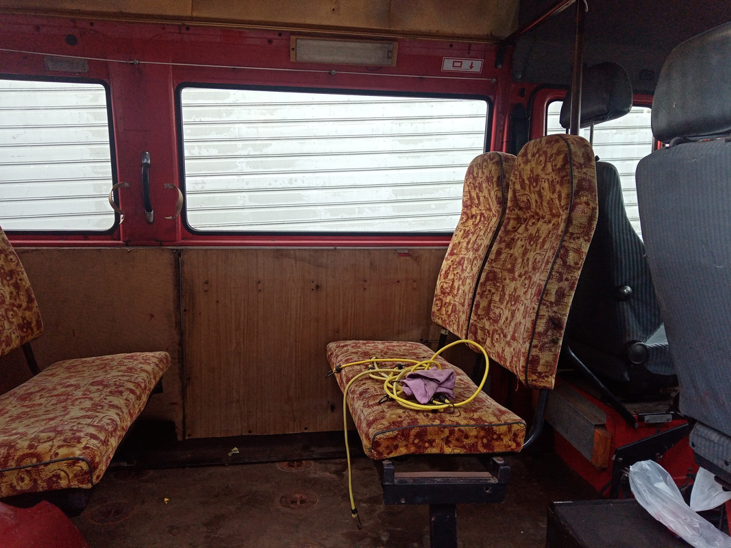

Täna oli vaja vedada sodi jäätmejaama ja seetõttu oli vaja viimane istmerida välja võtta. Ei olnud varasemalt väga süvenenud, kuidas istemete kinnitused tehtud on. Arvasin, et tuleb poldid rellakaga lihtsalt läbi lõigata. Õnneks on hipidel nii palju kainet mõistust jagunud, et aftermarket istmete kinnitused on pandud originaalistmekinnituste külge. Käivad nad siis poltidega istmekinnituste poldiavades.
[Pilt: IMG-20210301-100816.jpg]

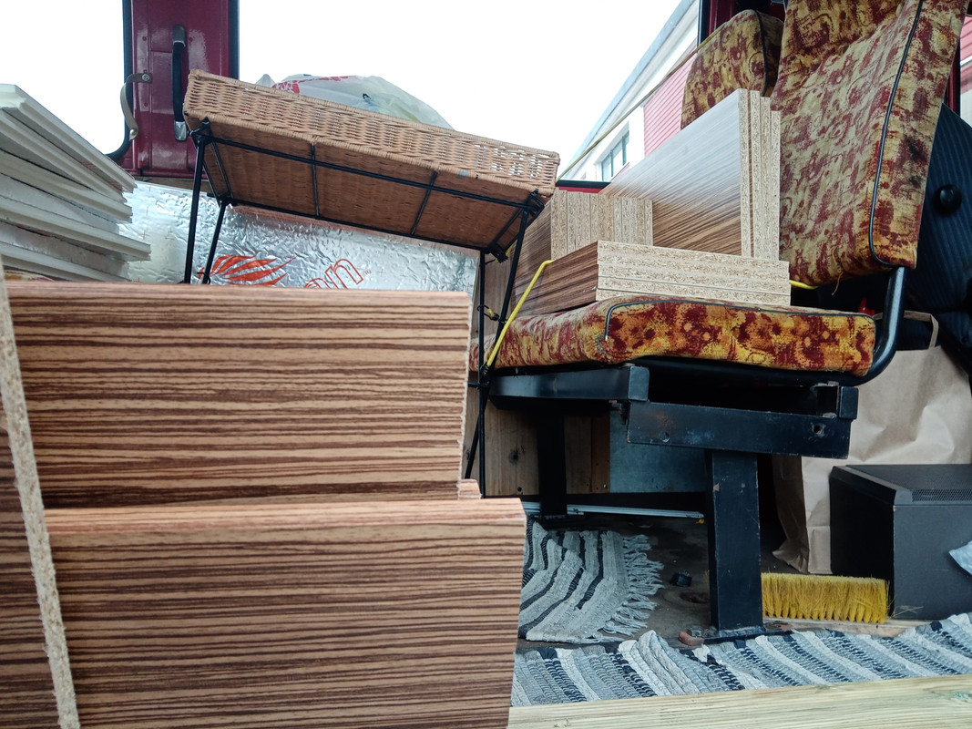

Kui juba poltide keeramiseks läks, tekkis mõte võtta ära ka ülejäänud 2+2 istmed ja proovida, kas õnnestub nad modimata paigutada üksteise vastu nii, et istmete vahele õnnestuks hiljem laud panna. Kahestel istmetele ühised latid kinnituste all ja viimase istmerea omad eraldi. Tõstsime 2 +2 istmekinnituste latid ümber nii, et enne taga olev pool läks ette poole. Testimiseks mahtusid väikse mööndusega ära küll, pärast pean vaid eemaldama juhiistme taguse torudest seinakarkassi. Hetkel käib esimese istmerea taga olev "sang" vastu vaheseina karkassi. Kui sang eemaldada poleks vaja seinakarkassi eemaldagi. Aga see oli mul naguinii plaanis. Mõtetut ballasti kaasa tassida pole vaja.

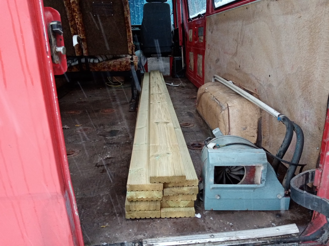

Ühtlasi mõõtsin täpselt ära katuseraamile paigaldadatava terassi osa. Tuleb tal pikkust 3000 mm ja laiust 1500 mm. Kasutan selleks 120 mm immutatud terassilauda. See tuleb umbes täpselt selline nagu olin oma peas plaaninud. Sama ei saa aga öelda salongi osas plaanituga.

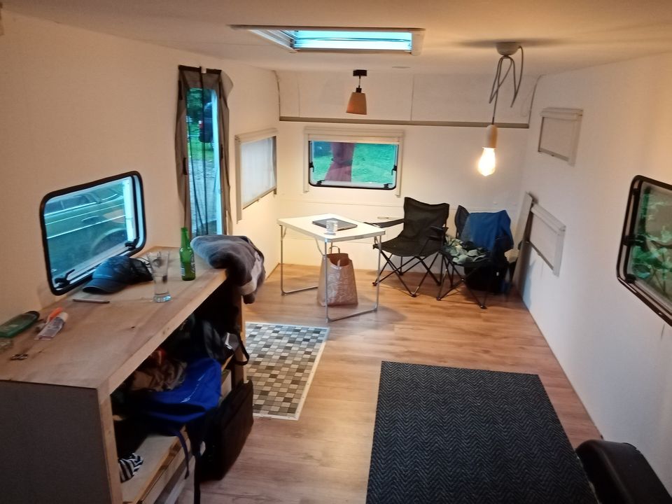

Olen viimased kolm eelnevat suve veetnud haagisuvilas, kus ruumi üsna lahedalt (6500x2360 mm), kuid reaalselt kasutasin seda pinda vaid magamiseks ja vähemalt üle poole pinnast oli seal naguinii üleliigne. Suvel olen kogu päeva õues ja vajan vaid kohta kus öösel magada saaks, vihmase ilmaga võiks lisaks endale mõned sõbrad sisse mahtuda, kellega koos juttu puhuda ja võibolla ka mõne kaardi- või lauamängu teha. Hommikuti tahaks hambaid ja nägu pesta, võibolla ka tassi kohvi keeta. Ega mul rohkem nagu otseselt vaja olegi. On olemas pidev ligipääs kõikidele muudele mugavustele nagu wc, saun ja köök. Nagu haagissuvila puhul viin ma ka Manivalidi (see sai tema nimeks) suve alguses tema sihtkohta ja sügisel toon Tallinna tagasi. Võimalik, et külastan suvel ka mõnda festivali või kasutan teda vahest kohapeal mõne asja vedamiseks, aga suures plaanis jääb ta mul vaid paikseks suviseks kasutamiseks.
Voodi, istekohad, laud ja kraanikauss peavad olema, kõik muu võib olla. Olemasolevat ruumi tuleb maksimaalselt ära kasutada. Voodi alla tulevad panipaigad. Laua ümber olevate istmete alla ehitan samuti panipaigad. Kraanikauss/töötasapind tuleb üsna väike, küljeuksest sisse tulles paremale, kohe kunde istme taha. Selleks, et vajadusel saaks tagant ka otse rooli minna, plaanin tööpinna osa teha nii, et seda on võimalik kraanikausi poole hingedest(kokku klapitav) üles tõsta. St tavaasendis on seal tööpind, aga kui vaja saab pool tööpinnast üles tõsta ja küljeuksest väljumata ennast rooli libistada. Mitte, et seal selleks ülemäära palju ruumi selleks on, aga saab vast vajadusel hakkama. Meelelahutuseks plaan teler panna lükandukse taha, lae alla. Siis peaks olema nähtavus hea voodist ja ka laua tagant.

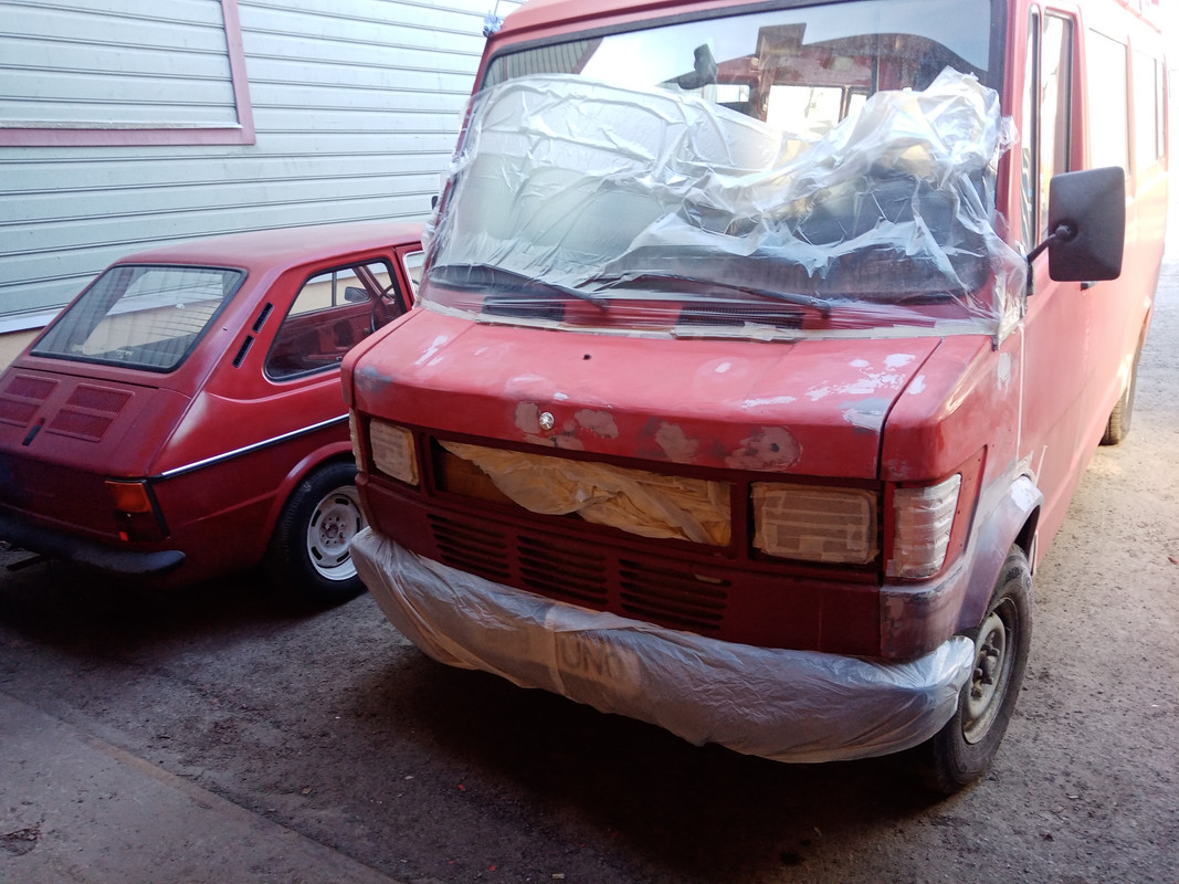

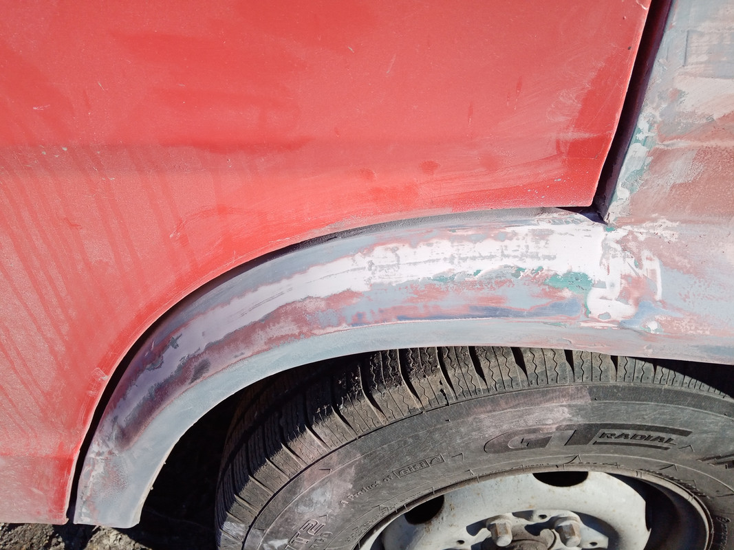

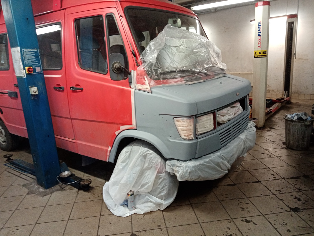

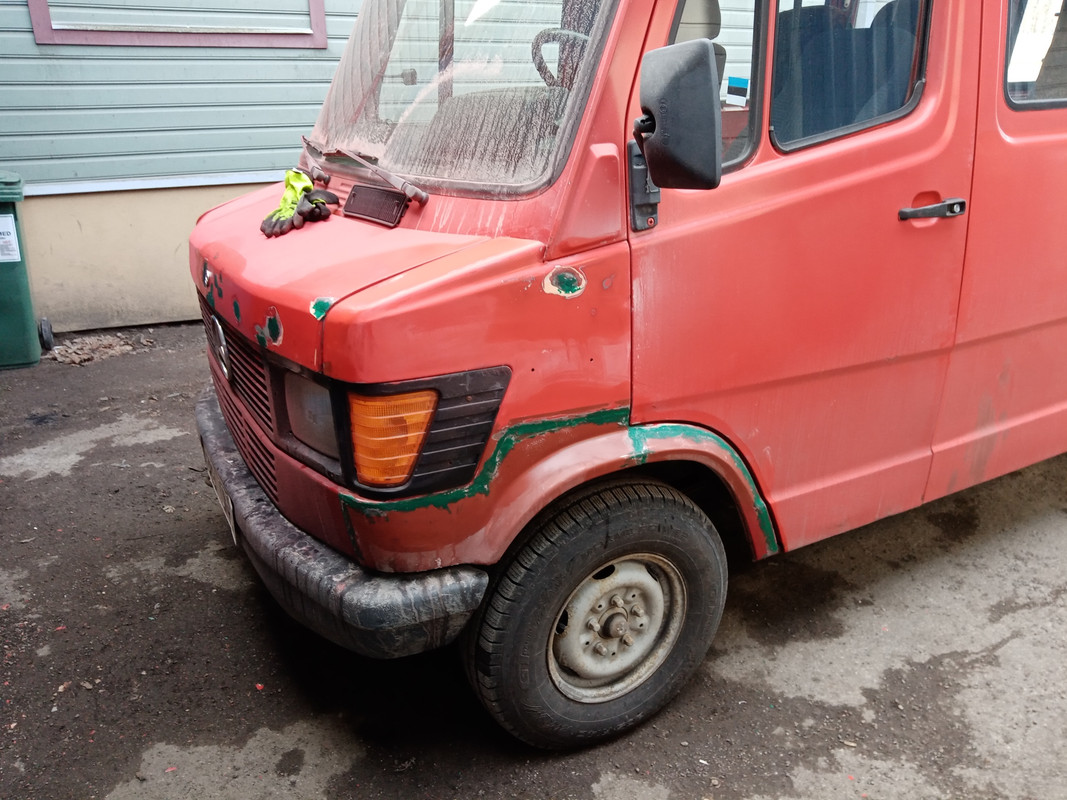

Sai siis eile õmblused haljaks lastud, kaitseks roostemuunduriga üle käidud. Üle lasin kõik kahtlased kohad kapotil ja tagaustel. Õhtul tõin värvi ära, mis seekord on siis aersoolpudelites. Põhjus lihtne, buss ei mahu mul garaazi ära ja tuleb õues värvida.
Täna läks klaaskiudpahtel (Manivaldil olid tuulerõuged) ja plekipahti esimene kiht peale. Värvisin kütusepaagi korgi mustaks, mind häiris see, et see oli punaseks võõbatud.
Ebameeldivaks üllatuseks on see, et tagauksed vajavad mõlemad keevitust. Hetkel lasin rooste maha ja panin tuimalt klaaskiudpahti aukude täiteks, sügisel lasen ära keevitada.
Homme siis pahtli teine kiht peale, pritspahtel ja päeva teises pooles värv selga. Peale värvi saan lisada ka suunatuledele uued "prilliraamid" ja esitiibade mudelitähised, mis juba üsna pikalt riiulis seisnud on. Siis peaks välispilt olema ühtlane ja saab edasi liikuda.

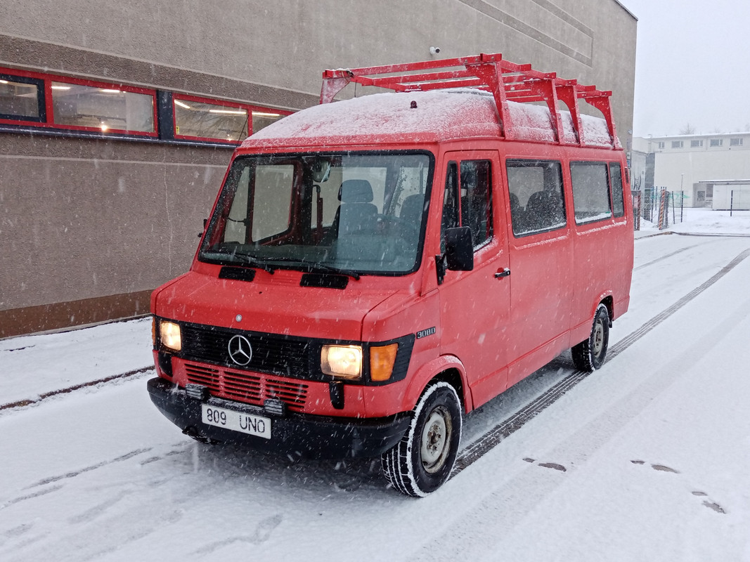

Täna sai siis külge võre, uued raamid suundade ümber, tiibadele mudelitähised. 310 ei õnnestunudki leida, 308D vahetatud moto tõttu need ka aktuaalsemad numbrid. Esmapäeval panen ilmselt külge ka riiulist leitud lisatuled, mis oma kandiliste oleku ja kaitseribidega läheb selle bussi ninaga minu arvates üsna hästi kokku. Panemata jäid hetkel esitulede pesurid. Sõitsin poodi freesi soetama, aga tuleb välja, et laupäeviti on Depo küll lahti kummikute, mulla ja muu ostmiseks, tööriistu aga ei saa. Poeparkla oli küll rahvast täis, seega minu arust see meede ei päde väga hästi, aga see selleks. Mis seal ikka, teen siis esmapäeval selle asja ära.

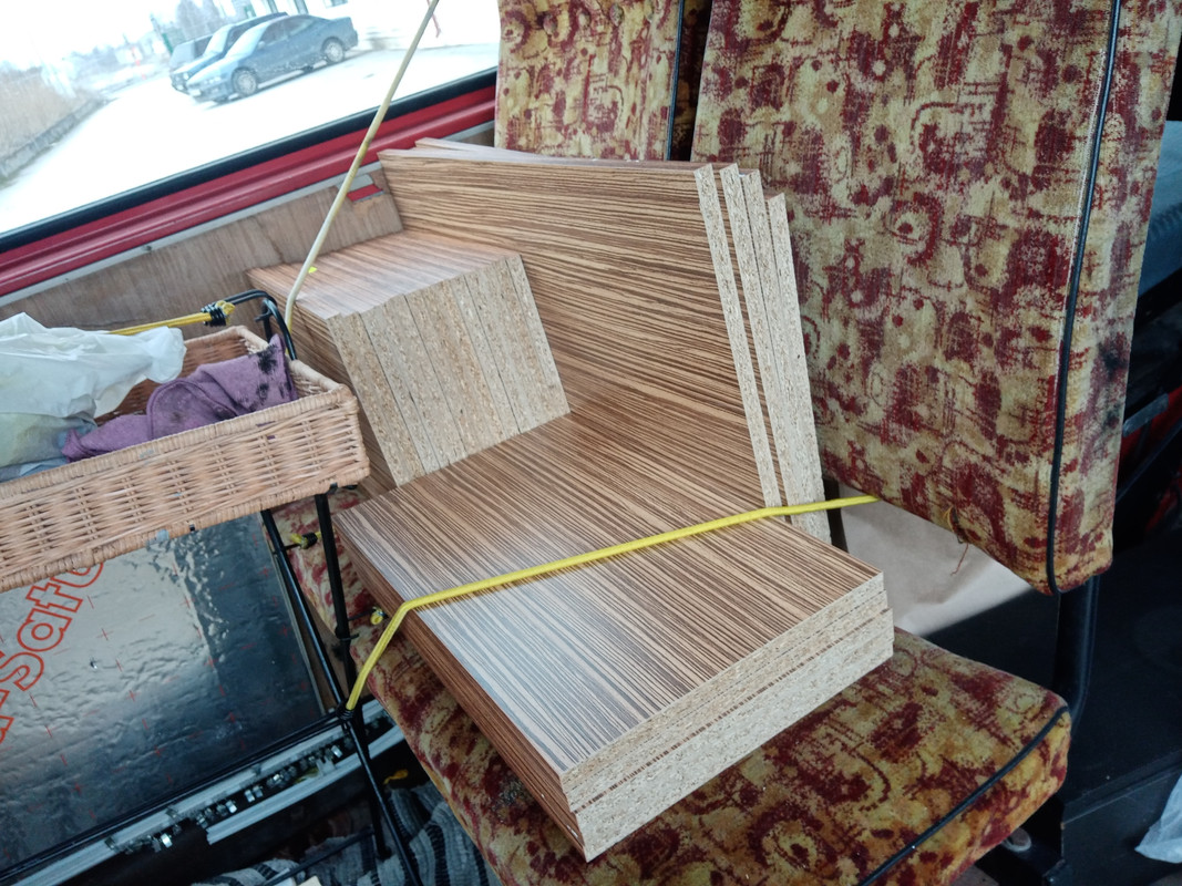

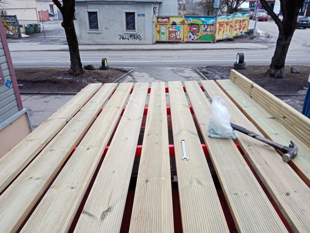

Sai lõpuks aknapesurid külge, lisatuled ka. Kuna poodlemine on lähima kuu jooksul raskendatud, sai täna ka terassilauad ja poldid/mutrid ära toodud. Kui suurem lumi kadunud, hakkan terassi tegema.

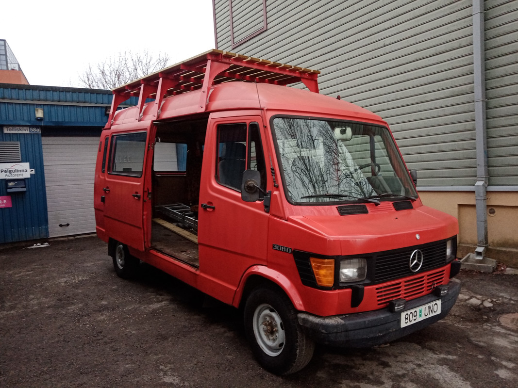

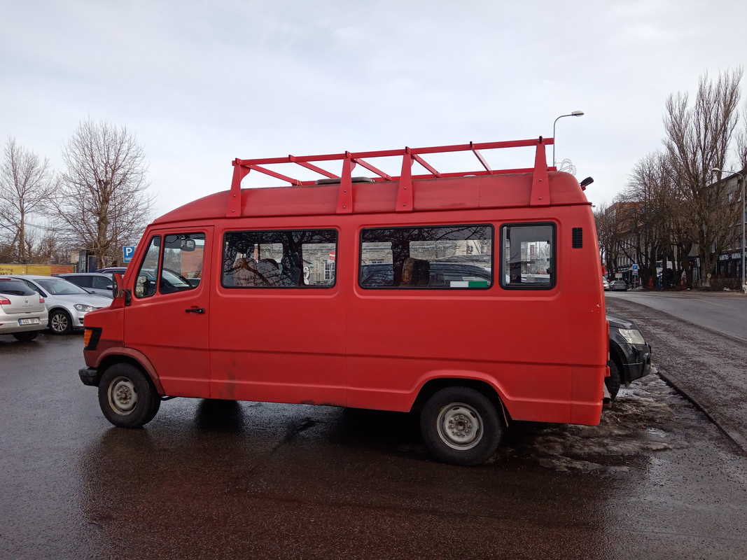

Valmis sai katuseterrass, hangitud mudarehvide tarbeks 16 plekkveljed. Muutnud suveplaanide tõttu on buss ka müügis.
Tõenäosus, et müüdud saab on väike, seega timmin teda jooksvalt edasi.

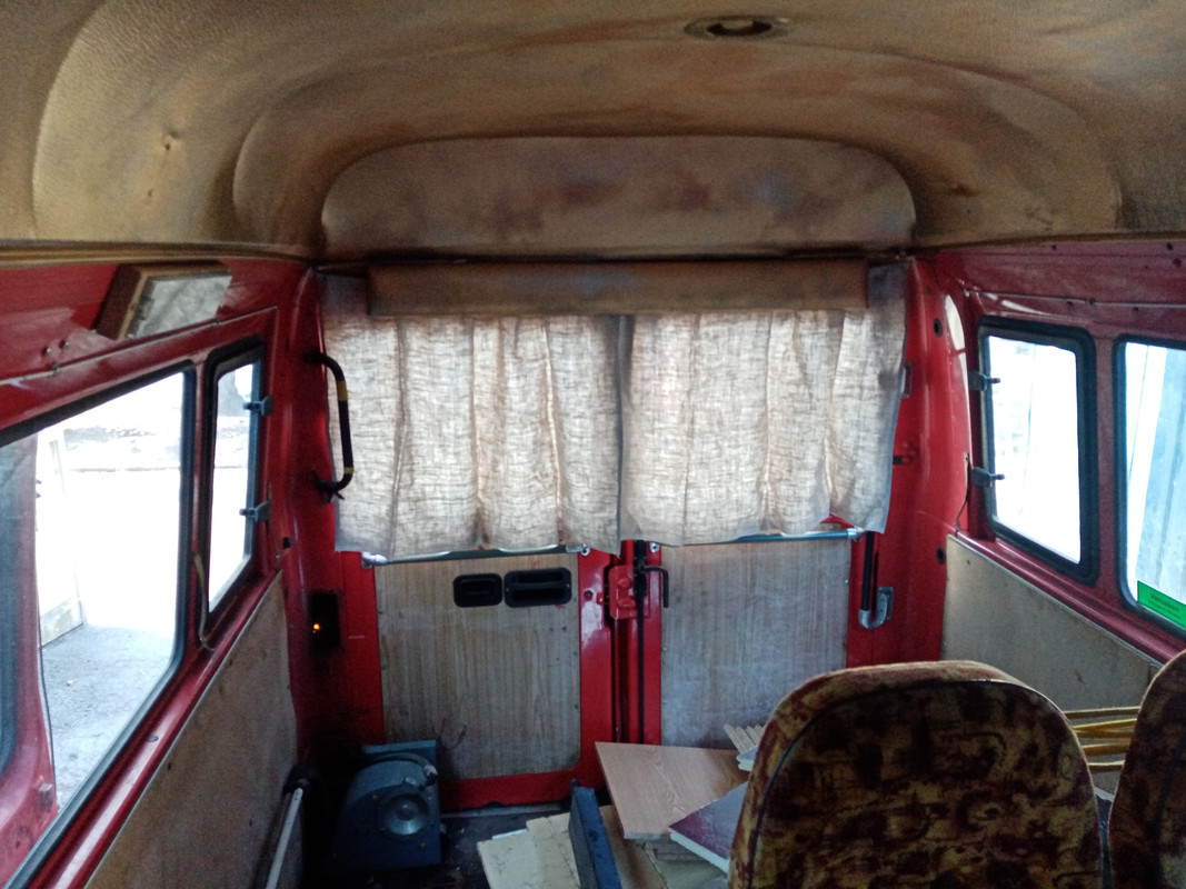

Täna lasin prooviks kallil emal kaardinad tagaustele õmmelda, mis tulid välja nii nagu vaja. Kaks siis valimis üheksa veel vaja teha. Toon pidi olema kindasti hele ja materjal selline, et läbi ei paistaks, vähe privaatsust ka oleks kui bussis magada. Käiku läks pisut paksem linane riie, mis näeb hea välja ja on mõnus käega katsudes.
Lisaks käisin võtsin peale ühed vanad garaaziuksed, mille materjali on plaanis kasutada voodikarkassi valmistamiseks. Need anti mulle päris tasuta, ikkagi hipivärki ju Big Grin
Lisaks topiti kaasa veel igasugu põnevat kraami, millest bussiehitusel ilmselt kasutan ABB pooliku euroalust/kasti, millest plaanis kummut/voodiriiete kast teha. Garaaziuste pealepanemise käigus irdus tagumine ukselävepakk, eks vaatab kas panengi seda üldse tagasi.
