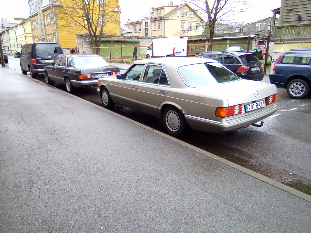

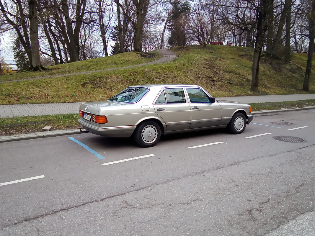

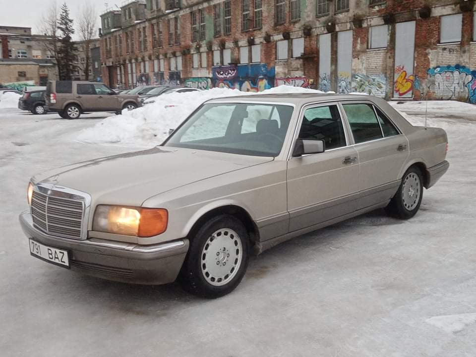

MB 230E, 1982, w123 Arkadi.T

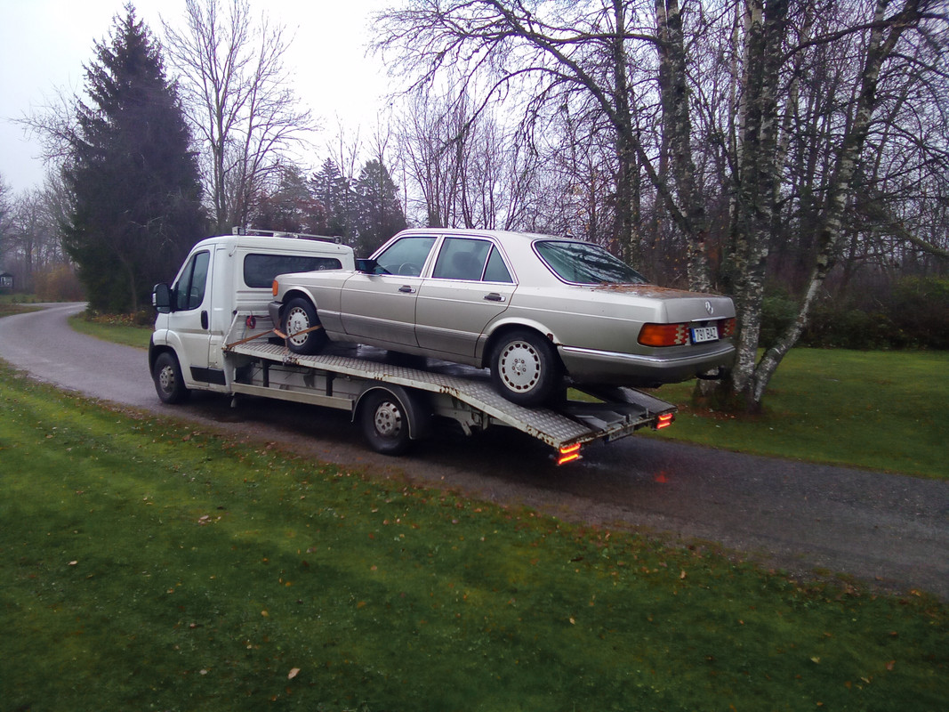

Peale w123 müümist sõitsin mõned kuud ringi erinevate uuemate autodega, aga vaja ikka midagi vanemat. Tahtsin midagi sügiseseks nokitsemiseks ja igapäevaseks kulgemiseks. Käisin vaatamas erinevaid w123 ja w126, kõik vajasid jube palju tööd, ehk siis majanduslikult mõtetu tegevus. Siis aga kuskil Facebooki teemas keegi mainis, et tal selline lõpetamata väikse läbisõiduga kompott Saaremaal olemas. Originaalis olnud 420, millalgi pandi peale vabalthingav 3liitrine moto. Viimati liikles 2009 aastal, läbisõit 145000km. See vabalthingav sai otsa ja seisma ta jäi. Eelmine omanik lasi peale panna w124 pealt 3liitrine turbodiisli, mida siis aastaid ehitatud on, aga valmis pole saadud.
Sõitsin Saarde vaatama ja järgmisel päeval juba järgi.
Auto sõidab, el lisad töötavad, aga juhtmeid on palju üle. Kere üsna heas korras, 2 väiksemat alget ja vasak tagumine tiivaar vajab tegemist. Võtan homme auto ette ja, eks siis näe mis seis tegelikult on. Kindel on see, et rool tuleb originaal ja juhiistme üks nahatükk tuleb vahetada. Kapoti alt juhtmevärgid kenaks, siis üv peale ja kasutama. Siis saab kasutada ja teha samaaegselt. Lumes ja soolas ei hakka talvel tapma teda.

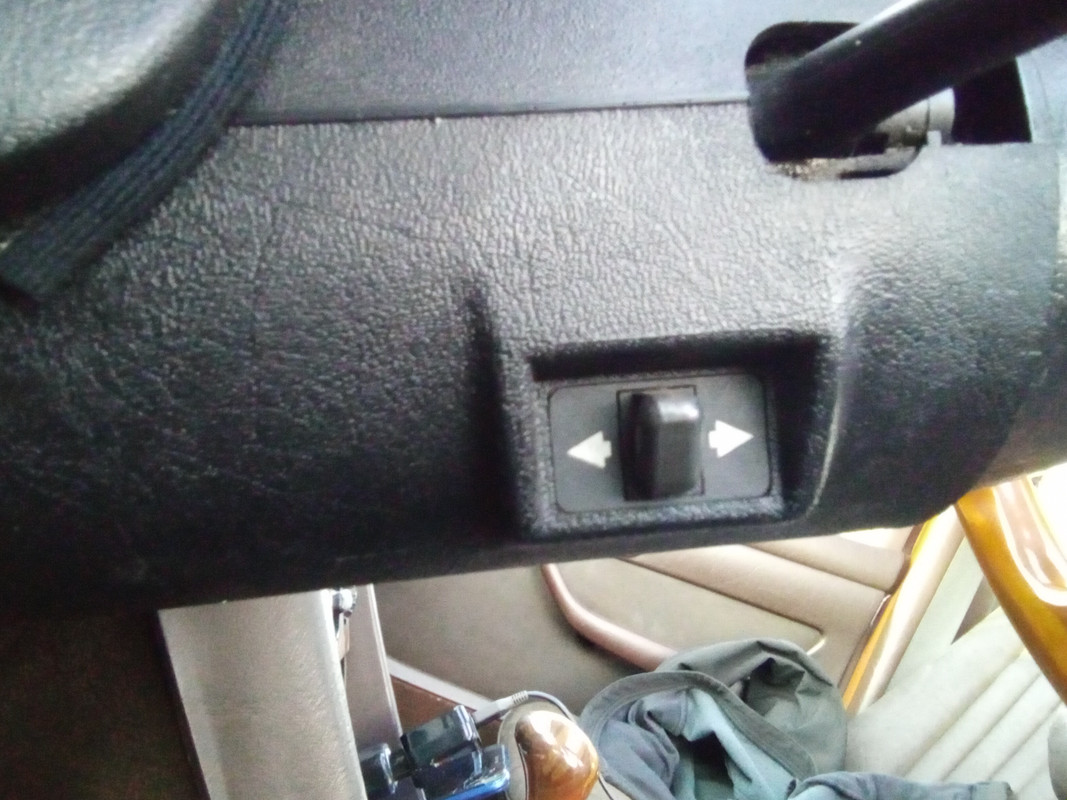

Avastasin, et olemas ka elektriliselt liigutatav rool mis isegi töötas seniks, kuni ma ta üles kõrgeimase asendisse lasin ja enam asi ei toimi. Nokitsemist jagub, aga õnneks on kõik need valdavalt kosmeetilised probleemid. Järgmine nädal läheb diagnostiku juurde, kes selles juhtmeasjanduses seal selgust looma hakkab ja vaatab ka roolisamba üle. Originaalrool võiks ka kindlasti külge saada kui see leida õnnestub. Kui kellegi w126 bagita must nahkrool olemas siis võib pakkuda.

Mul oli rooliga sama jama, lüliti oli kutu.

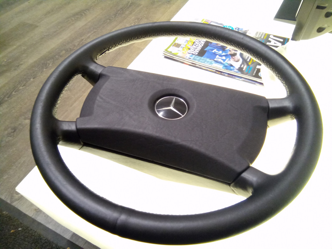

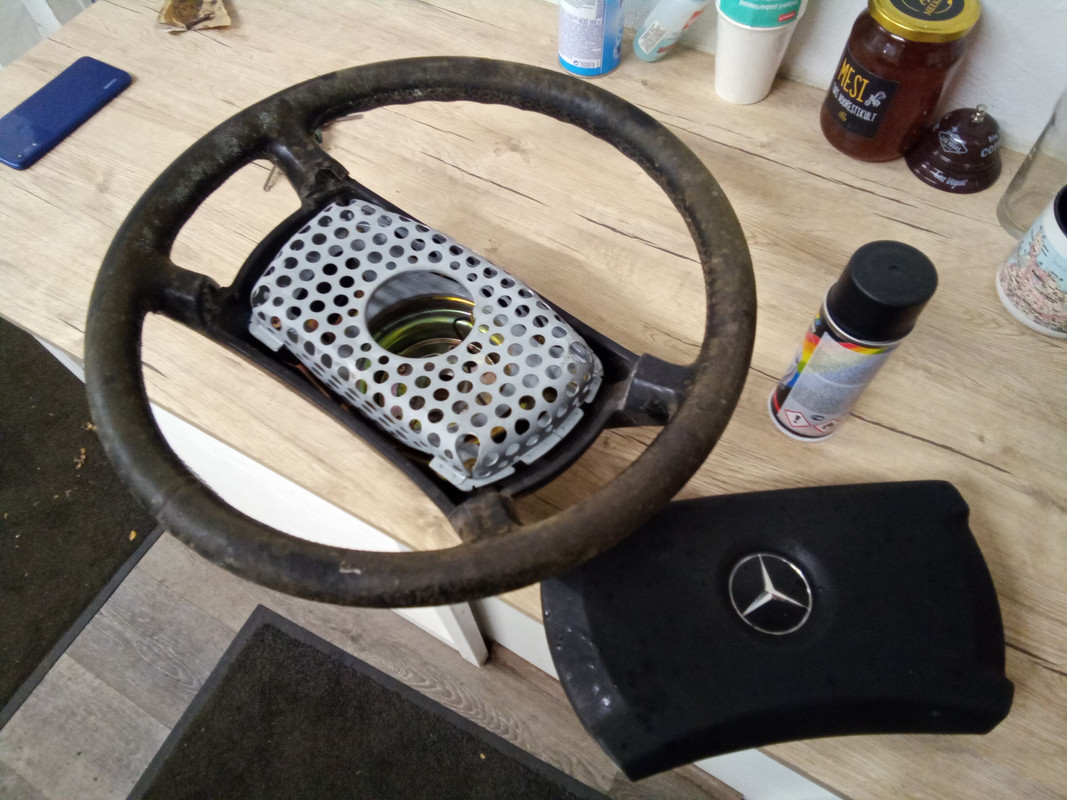

Õnnestus saada w126 nahkrool. Vajas vähe puhastust, lihvi ja värvi. W123 tarbeks olin sama varem teinud, seega asi käis kiiresti. Kogu ajakulu vast tunnike, tulemusega rahul. Täna leidsin Facebookist Becker Europa, vast peaks lähipäevil kohale jõudma, hetkel on seal augutäiteks üks Phillips. Kaasfoorumlase käest sain puuduva puksiirkonksu katte, see ootab värvi minemist.

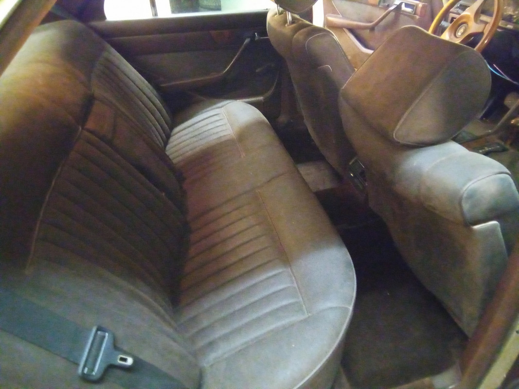

Viimane ja suurim mure on selle juhiistmega katkise nahaga. Nii palju targemaks saanud olen FB rahvusvahelistes gruppides nuuskides, et seda materjali nimi Amaretto. Haruldane ja korras samasuguse leidmise tõenäosus on pigem teoreetiline. Lastvin.com annab sisu koodiks 293, nagu ka tag mis mootoriruumis, aga midagi leida selle järgi pole mul õnnestunud. Production date annab pruunide Ameretto sisu koodideks hoopis kuni 1986 -573, 873 tootmise lõpuni. Enne 1986 veel paar värvikoodi, aga mitte üks ei matchi. Siiski on väike lootus olemas, üks Belgia tüüp lubas oma sõbralt uurida. Juhus on pime ja äkki mul veab. Kui ei vea tuleb hakata kuskilt vanat Cartini nahktagi sebima, et sealt materiali saada. Igaljuhul on sellise sisu hooldamine ilge pain.

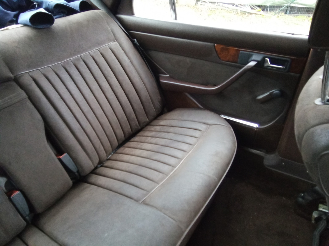

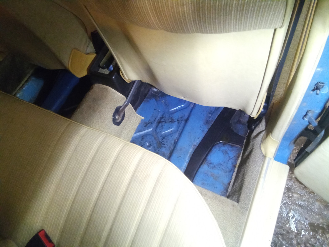

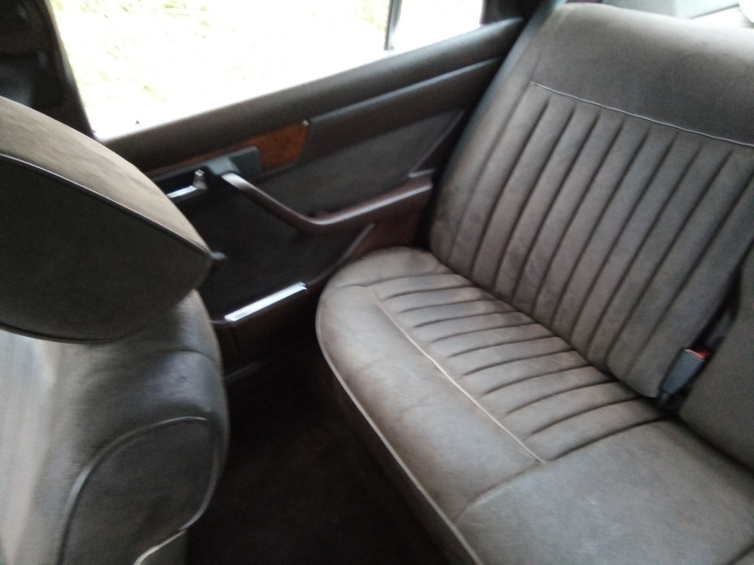

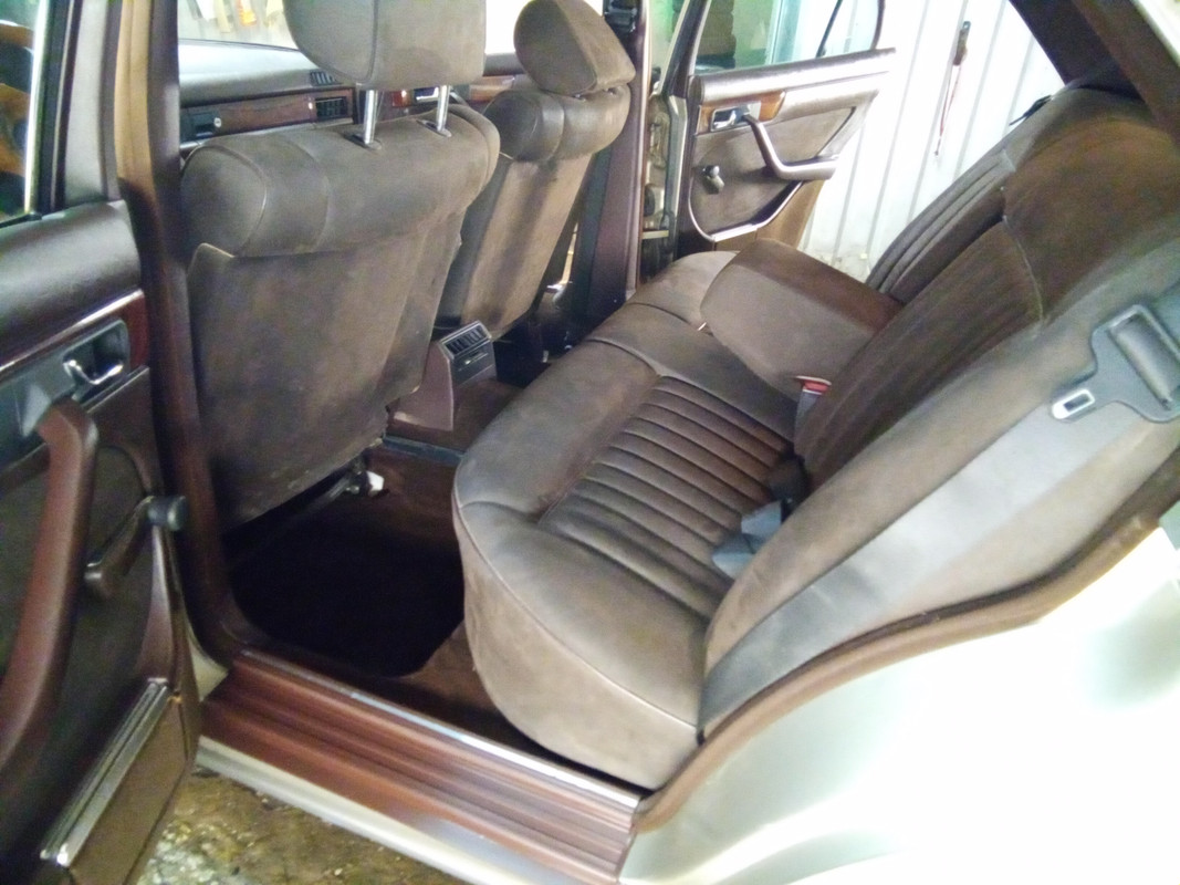

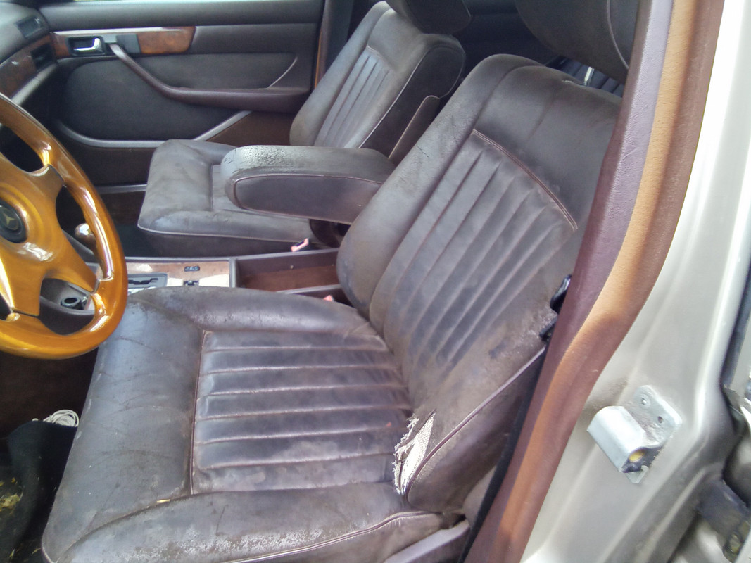

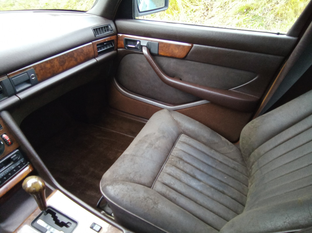

See sisu nüüd kindlasti 145 000 km läbinud ei ole. Smile
Mina väidan, et see ei ole selle auto tehasest tulnud sisu istmed seal, millega maadled.
Swap on tehtud. See on pre-F/L sisu, mis ikka julmalt päevi/kilomeetreid näinud.
Samas 85-86 aasta F/L esines vana mustriga istmeid. Aga ma ei loe välja Su isendi aastat/VIN'i.
Peamine, et kere kena on! Sisusid liigub. Edu projektijuhtimisel!
(08-11-2021, 03:51 PM)Rolz Kirjutas: See sisu nüüd kindlasti 145 000 km läbinud ei ole. Smile
1987,WDB1260341A377569.Tegu ikkagi tehasesisuga, see üsna kindel. Iseasi, kas see konkreetne sisu auto külge pandi tehasest. Segadust tekitab 293 värvikood, mille kohta igasugune info veebis puudub. Läbisõiduga on asi lihtne, w126 kellad ei sobi mootoriga kokku ja seetõttu näitab see number pigem seda, millal bensiinimootor oma elu lõpetas. Minu arusaamise järgi oli 2009 aastaks peal eelmine diiselmootor, üv läbiti sama läbisõidunäiduga ja alates 2010 auto enam liikluses ei osalenud. Tegeliku läbisõitu ei oska pakkuda.
Hei,
Salongi teema on antud auto puhul väga põnev. Muster on igati õige kui tegu 1987 aasta autoga, sest nn Softleder ehk ristiõmblustega ehk uuem salong tuligi alles 1988 aastal.
Amaretta materjal on ta ilmselt ka koos oma tüüpiliste kahjustustega. 293 kood aga ei viita tõesti eriti millelegi, sest selles koodis number:
2 peaks tähistama nahksalongi,
9 polstritüüpi (tähistas väidetavalt mittestandardlahendust ehk viitab eritellimusele) ja
3 salongivärvi Brazil ehk midagi pruuni ning see tundub klappivat.
Nahast see salong muidugi ei ole, aga võibolla see 9 seal koodis sõidabki teerulliga numbrist 2 üle, sest sedaankerega W126 puhul Amaretta materjali kasutusel ei olnud. Samas kõik märgid näitavad ja silm toetab, et materjal ongi Brazil värvitoonis ja Amaretta. Seda võib päris keeruline hankida olla, sest haruldane on ta kindlasti.
Ja ilmselt on täpsem spetsifikatsioon ka kuskil Mercedese arhiivides kirjas, kuid lihtsureliku jaoks on selle hankimine vist pigem liiga keeruline. Big Grin

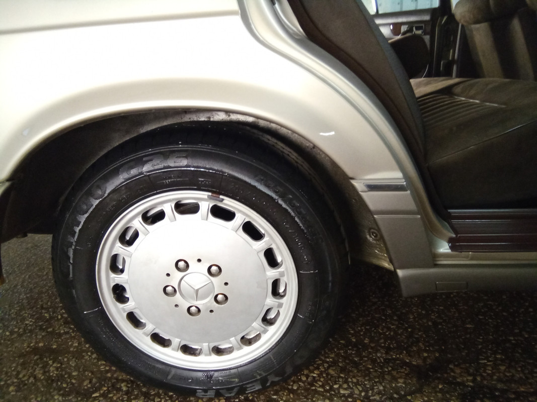

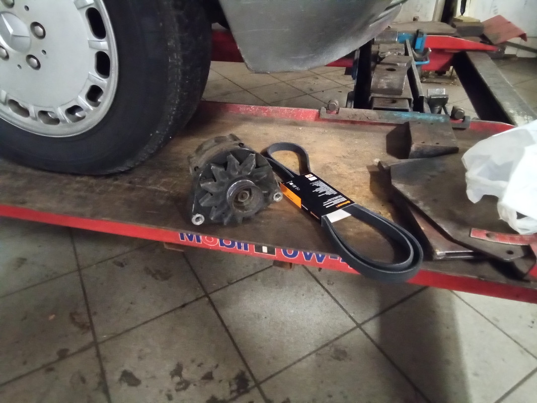

Sõitnud temaga siis iga päev mõnikümmend km. Vahetatud on generaator, peale õiges mõõdus rihm ja uus aku. Leidnud mõned puudu olnud jubinad, tellisin ka Beckeri, aga sain sellega vähe alt. Müüja saatis 3 nädalat hiljem katkise asja ja kasutan hetkel seetõttu suvalist kasettmakki, mis juhuslikult muidu ka 1987 aastal toodetud on.

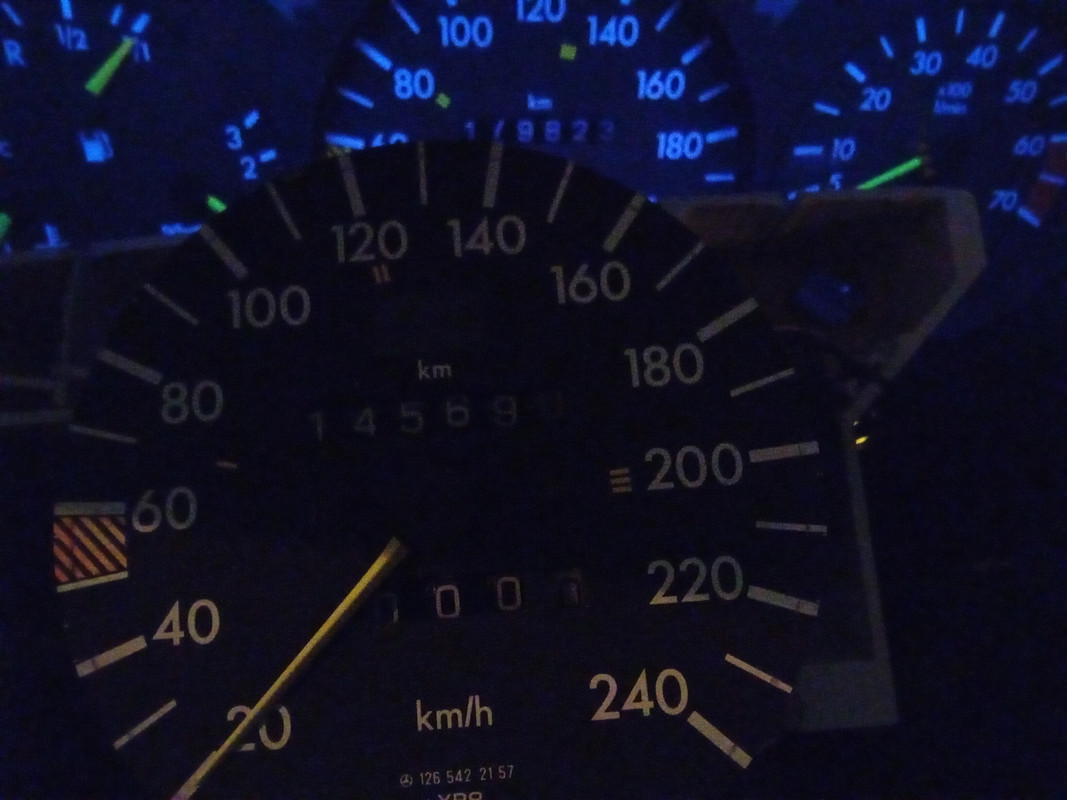

Täna sai lõpuks lahenduse spidomeetri probleem. Selle mure lahendas mees kes varem sama asja juba teinud. W126 asemele läks w124 oma. Vahetatud sai vaid keskmine osa, äärenäidikud jäid originaalid. Modimist ikka oli, nii mehaanilist laadi kui ka suundade osas näidikute taga ja valgustusega. Aga kell ise oma kinnitustega läks suht 1:1 peale. Kuna nii mootor kui kast w124 omad, siis kastist tross armatuuri taha ja töötab. Mõned mured siiski elektriga veel on, sest osad näidikud panevad pange. Valgus ka kehva olnud pilti tehas, taustavalgus ei ole sinine tegelikult.
Ees oleva näidu 145 t asemele läks 179 t km. Linnas testides oli kiirus üsna täpne, maanteel pole jõudnud proovida. Läibisõidu panemisel lähtusin auto mulle müünud saarlase infost, et ostis selle auto Soomest 2008 aastal ilma mootorita. Müüjaks talle olnud soomlanna, kes selle algupärase V8 kotti lasi. Auto oli enne üsna pikalt ilma mootorita töökoja ääres seisnud ja ta oli selle lõpuks Eesti ära toonud. Peale läks 3L vabalthingav om603, auto võeti arvele ja sai ülevaatuse V8 moto lõpunäiduga 145 t km aastal 2009. Auto läks saarlase tütre kasutusse ja päris lõpuni jäi ümberehitus tegemata. Spidomeetri teemat ei jõudnudki ta vana mootoriga lahendada, sest diisel jooksis kokku. Põhjuseks õlinäidik, mis ei töötanud peale swapi. Õlitoru oli puruks läinud ja mootor jooksis kokku. Siis seisis auto aastaid ootel ja ca 5 aastat tagasi alustati hetkel peal oleva turbodiisli ehitust. Enamik Eestis oldud ajast on see auto ehituses olnud ja liikluses on ta kokku alla aasta osalenud.

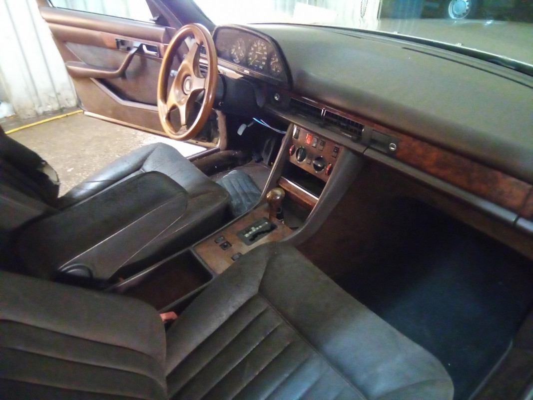

Olen nõus, et juhiistet vaadates on seda üsna raske uskuda. Vaadates üldist kulumisastet, kere seisukorda kaldun uskuma, et kui on keritud siis juba Saksamaal, kuhu ta algselt müüdi ja hiljem Soome edasi liikus teadmata ajal.
Kerele julgen hindeks 4+ anda, kui värvida ära viis detaili siis võiks juba 5- anda. Lõigata ja keevitada pole kuskilt vaja, põhi ja tüüpkohad on roostevabad.
Juhiistme seljatoe tükk, ehk see istmekattematerjal on väljakutse igaljuhul. Seeriatootmises sedaanile tõepoolest Amarettat ei pakutud ja selle tellis sakslane eritellimusena. Kupeedele pakuti Amarettat küll, aga kuna see oli legendaarselt sitt materjal hooldamiseks siis seda väga ka kupeedele ei tellitud. Amarettat sai muide sama ajastu teistele Mercedese mudelitele ka tellida. W126 oli lihtsalt viimane mudel millele seda sai, peale w126 tootmise lõpetamist läks materjal valikust välja. Internetis surfates aru saanud, et istmekatted puruks kulunud ka 100000 km läbisõiduga autodel. Müügist pole mina seda materjali või salongidetaile leidnud, vähemalt mitte selles värvitoonis. Ebayst tumehallid istmetükid, aga Brazil värvitooni pole leidnud mitte ainsatki junni müügis. Usast saaks w129 helebeezid istmed päris tasuta, aga ega ma seda materjali värvima vast hakka. Hea uudis on see, et Jaapanist pärit Amarettat saab ka täna toota kui on tahtmine tehas Jaapanis tööle panna. Kindlasti on veel alternatiivseid võimalusi, mida ma ei tea vaadata või otsida. Arvata võib, et sedaankere ja Brazil Amaretta sisuga W126 pole just ülemäära palju tootmisliinilt maha tulnud. Oleks originaalmootor peal, oleks üsna haruldase asjaga tegu.
Aga on mis on. Kasutan ja timmin teda igapäevaselt, selleks ta ju hangitud saigi. Kui keegi soovib ta Tallinna soolastest teedest päästa ja sügisel garaažis vähe nokitseda, võib minult ta ära osta.

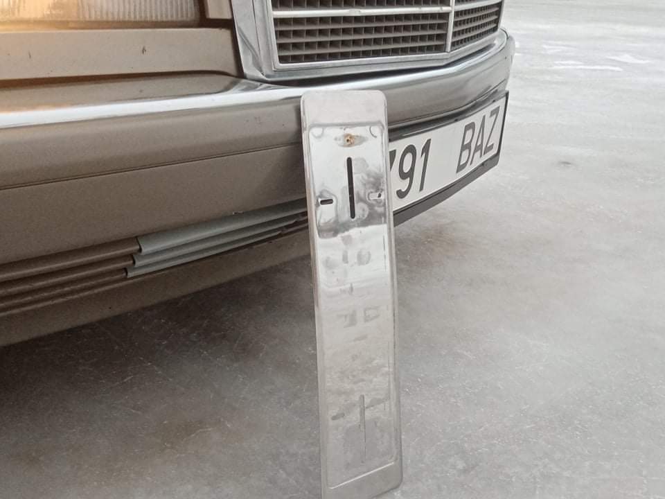

Sõbrale autot ostes leidsin ühe w202 küljest sobiliku numbrialuse taha, mis rändas autole külge kohe kui numbrid ära vahetasin. Lasin ka üv kleepsu koha pressida, aga otsustasin kleepse talle ikkagi mitte panna. Selle asemel saab esiklaasi taga koha üv paberversioon. Becekeriga sain üle ja hetkel on sees Blaupunkt, et ei peaks juhtmeid retsima. Kapoti alla sai isolatsiooni ja teise tagumise puuduva porilapaka.

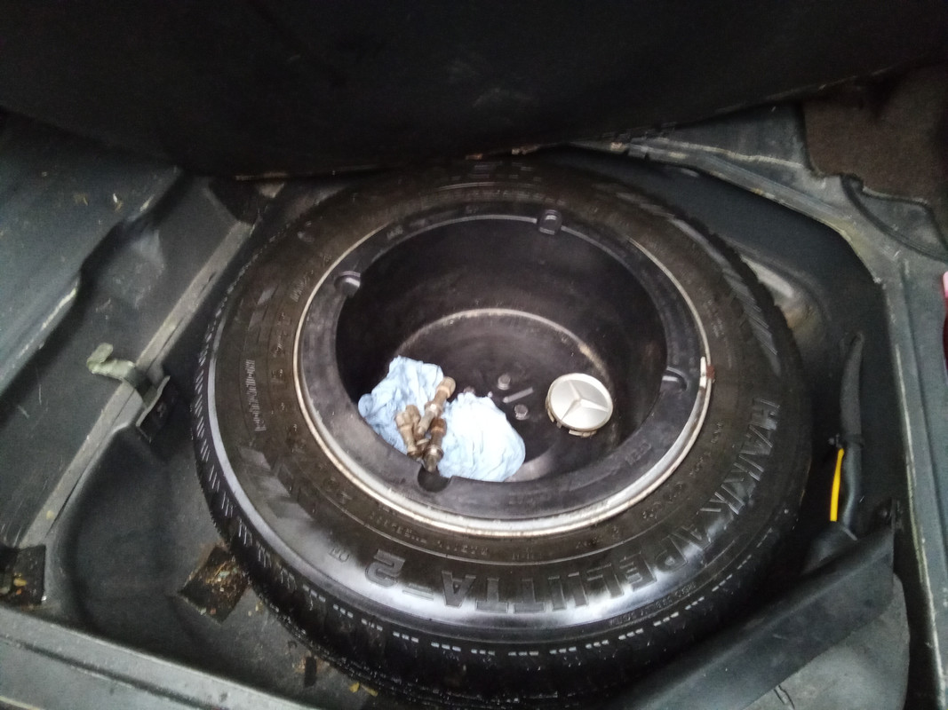

Oli vaja ja lõpuks sain täismõõdus varuratta. Õige, 126 koodiga. Õigemini kaks, kui kellelgi puudu siis võib kaupa teha. Olid kaks rattapolti lühemad, sain puuduvad ja varuks ka veel.

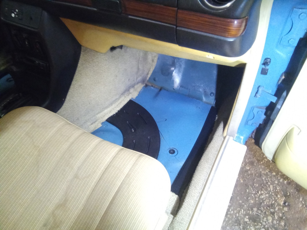

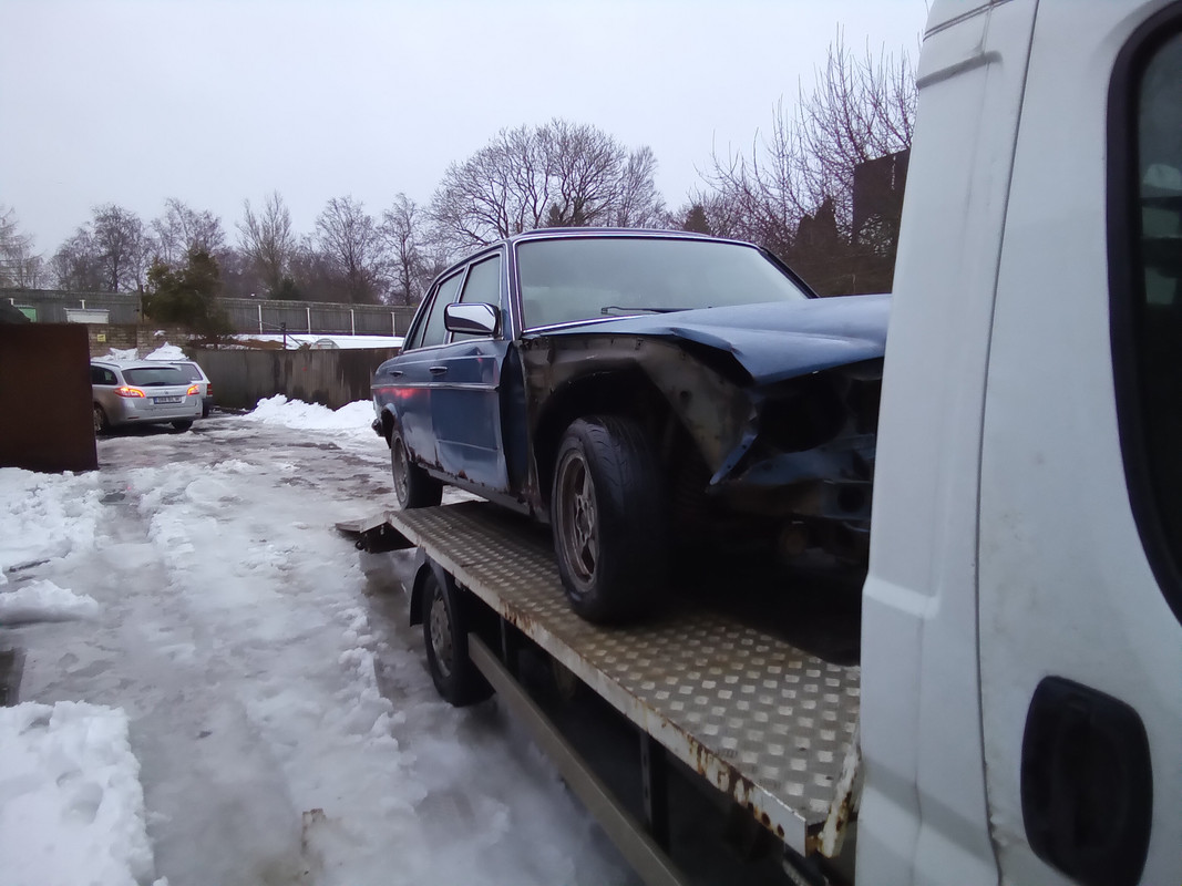

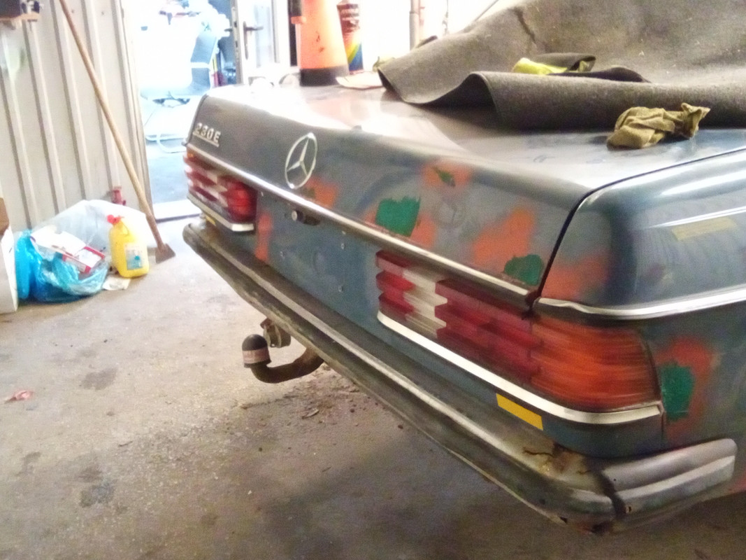

Ei ole keegi teine nii loll, et w123 ehitada, seega ma teen seda siis ise. Seekord siis rati moodi asi. Eks paista mis temast lõpuks saab, eraldi teemat ei hakka tegema ja viskan siia pisut pildimateriali. Auto jõudsin minuni taas Saaremaalt, w126 naaberkülast.
[Pilt: received-5060518783968482.jpg]
[Pilt: 20220124-155018.jpg]
[Pilt: 20220126-104325.jpg]
[Pilt: 20220204-182119.jpg]
[Pilt: 20220204-181641.jpg]
[Pilt: 20220204-181659.jpg]
[Pilt: 20220204-181707.jpg]
Vähe lõigatud ja keevitatud on, aga õnneks teha vaja oluliselt vähem kui rohelisel oli. Näda alguses peaks keevitusega kõik olema.

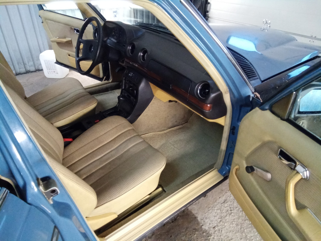

Lahe w123. Hea värvi kombo. Kas tagatiivad ja uksealused keevitasid uued plekid või lihtsalt /rat/ stiilis pahteldasid augud kinni?
