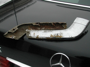

Auto taastamise käigust mul kahjuks pilte pole. Miskipärast ei pidanud vajalikuks pildistada. Palju auto taastamise käigust taaselustan praegu vanast kirjavahetusest Taunoga. Loodan, et ta ei pahanda.
Selleks, et auto õieti lahti võetaks ja korrektselt kokku tagasi saaks, tuleb kõike ise teha. Pole mina veel kohanud sellist autoremondi töökoda, kes seda pühendumusega teeks. Niisiis lammutasin ta kodus laiali. Kogu nina tuli maha võtta. Tiivad olid alt ja koobaste juurest läbivalt roostes, kõik ehisdetailid rikutud jne. Muidu üldiselt oli auto kere originaalvärvi all ja heas korras. Vaid esiosa oli korduvalt värvitud seoses kivitäketega. Ent avarii polnud auto teinud ja kõik nina detailid olid algupärased originaalid.
[Pilt: small_abe_012.jpg]
Viisin lahti võetud auto keretöödesse. Esitiibasid oli uusi vaja. Originaal tiibade komplekt oleks maksnud ca 11000. Ei raatsinud neid toona osta. Raha tuli hoolega lugeda ja ostsin B tiivad. Need maksid mälu järgi ca 3000 paar. Plekitöökojas veendusime üheselt, et uued B tiivad ikkagi ei sobi selle auto külge. Need kõlbasid ainult alusmaterjaliks, mille küljest vajaliku suurusega tükke lõigata. Lasin siis originaal tiivad ära restaureerida. Ühenduskohad üle tinutada ja sai päris hea. Paar aastat on pidanud vastu. Vähemasti ukseviigid ja kapoti viigid jäid kõik originaalid.
Lasin värvida kogu esiosa: kapoti, tiivad, tulealused ribad ja stange ning treilatasin auto koju. Nüüd hakkas komplekteerimine ja uute juppide hankimine. Ühtegi vana ja koledat tükki ma tagasi panna ei tahtnud. Eesmärk oli üleni särav museaalse väärtusega auto. Võtsin Silberautost A osade pakkumise ja konkureeriva pakkumise (B) Kadaka tee MB poest. Hinnad olid järgmised:
