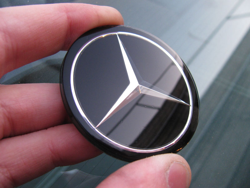

Leidsin kolimise käigus numbrialuse, mis on algupäraste MB Autokeskuse kirjadega. Alumiiniumist, teibitud kirjadega.
Vähe räsitud on, aga kui huvi, saaks mingil moel asja.

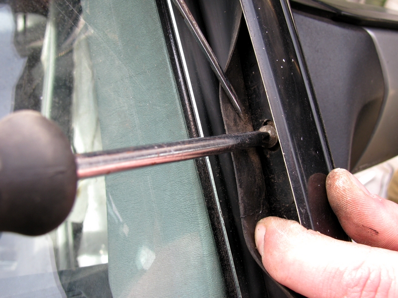

Esiustel häiris mind mingi seletamatu nagin. Otsustasin ka seda teemat veidi uurida. Et äkki annab polstrit kuidagi tihedamalt külge tagasi panna. Jälle pean kiitma W126 kere ehitus- ja viimistluskvaliteeti. Mina pole enne näinud, et ukse sisene hüdrotõkke kile oleks mürasummutusega Eusa_eh Või on tegu hoopis termoisolatsiooniga äkki? Sest esiuste polstritesse lähevad ju sooja õhu kanalid, mis kütavad polstri külmal ajal tagantpoolt soojaks. No et siis oleks rikkal advokaadil herr Otto Mayer'il ka talvel mõnus oma kätt vastu sooja polstrit toetada. Sellist priiskavat lahendust pole mina enne kohanud.
Lisaks on ukse ülaosas pehme riba, mis hoiab polstrit oma kinnitustes kenasti pingul, takistab müra kandumist salongi ning ilmselt vähendab korralikult naginaid. Vot on luksusauto!
[Pilt: IMG_1014_small.jpg] [Pilt: IMG_1015_small.jpg]

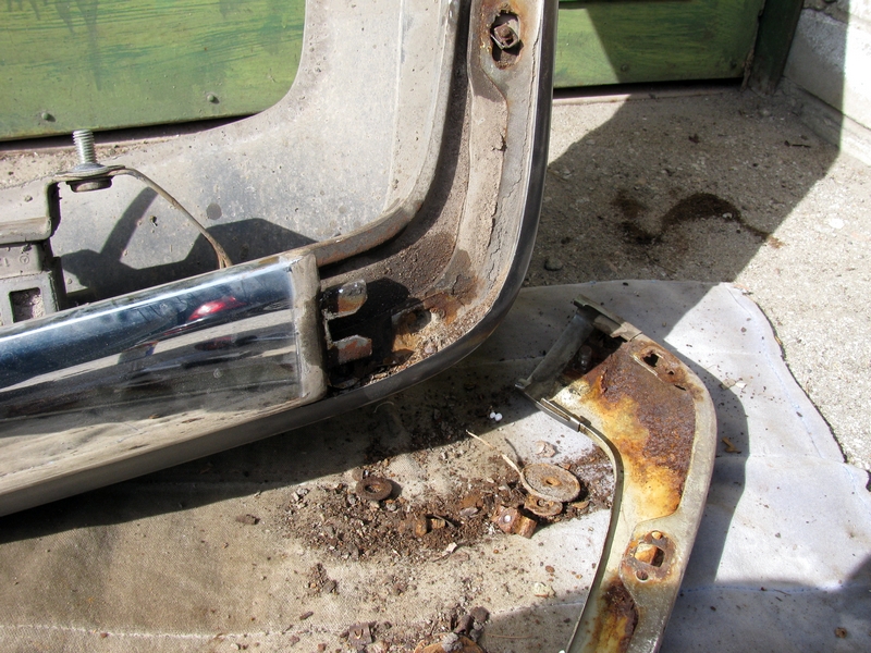

Alati kui olen Mercedese stangedega tegelenud olen mõelnud sama mõtet - Mercedes S-klass on mõeldud Kesk-Euroopa puhastele teedele. Meie maakolka kartulivagude vahel sõitmine on Mercedesele liiast. S..ta koguneb igale poole. Küljeplastikute alla ja rattakoobastesse. S-klassil pole mitte mingit võimalust paigaldada logareid. Pole ette nähtudki. Taga koopas mingid väiksed stange laiendused on, kuid ees on asi päris hull. Kõik saast mis ratta alt tuleb koguneb stangede siseküljele. Sõites vihmaga mõne sellise kõrval võib selgelt näha, kuidas rattakoopast tulev porivesi lendab auto ninas tule ja stange vahelt välja. Rõve värk. Kroomliistud on alati pealt porised. Ja võite isegi ette kujutada mis juhtub kroomliistuga, kui selle alune on aastaringselt kaetud paksu sopaga.
Minu autol avanes tagastanges niisugune vaade. Päris õudne. Vasakul pool oli see logaritükike puudu ja seal oli pilt hullem ka. Nii et midagi see plastikust lisajupp siiski aitab.
[Pilt: IMG_1111_small.jpg] [Pilt: IMG_1113_small.jpg]

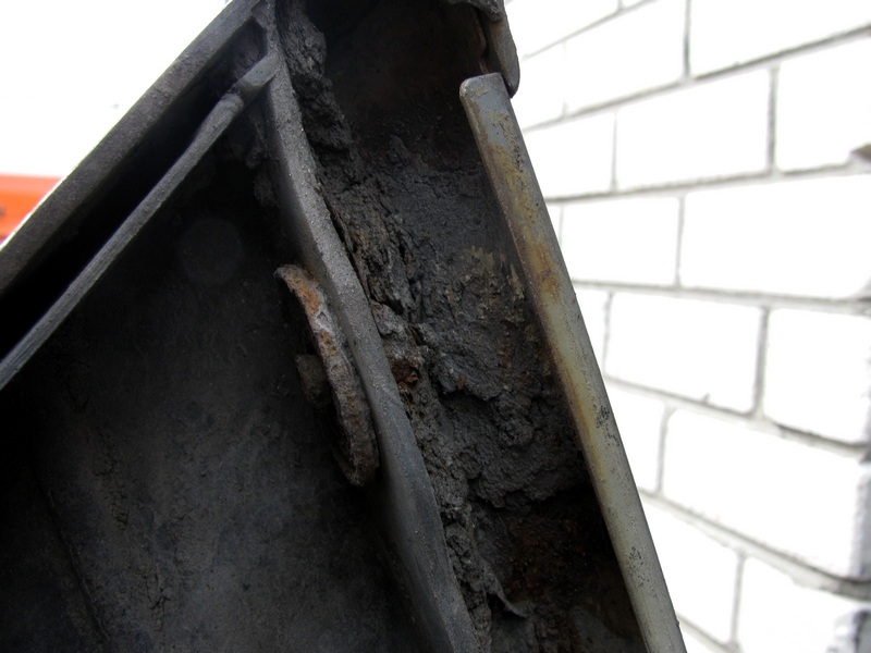

Ootuspäraselt olid kõik stange kroomliistud seest roostes. Ja TEGELIKULT tuleks nad kõik ära vahetada. Kuid praegu on rasked ajad ja peab selle kulutuse edasi lükkama. Piirdume vaid selle jupiga, millest augud läbi olid. Mercedese iluvidinad on päris kallid. Tagastange jagu kroomliiste maksab letis ca 7000 krooni.
[Pilt: IMG_1112_small.jpg]
Nii nagu arvatagi võis ei tulnud mitte ükski kroomliistu klamber tervelt lahti. Kõik tuli puruks keerata. Töökohal oli pärast maas selline hunnik mulda ja huumust et sinna oleks võinud redised külvata.
[Pilt: IMG_1116_small.jpg]

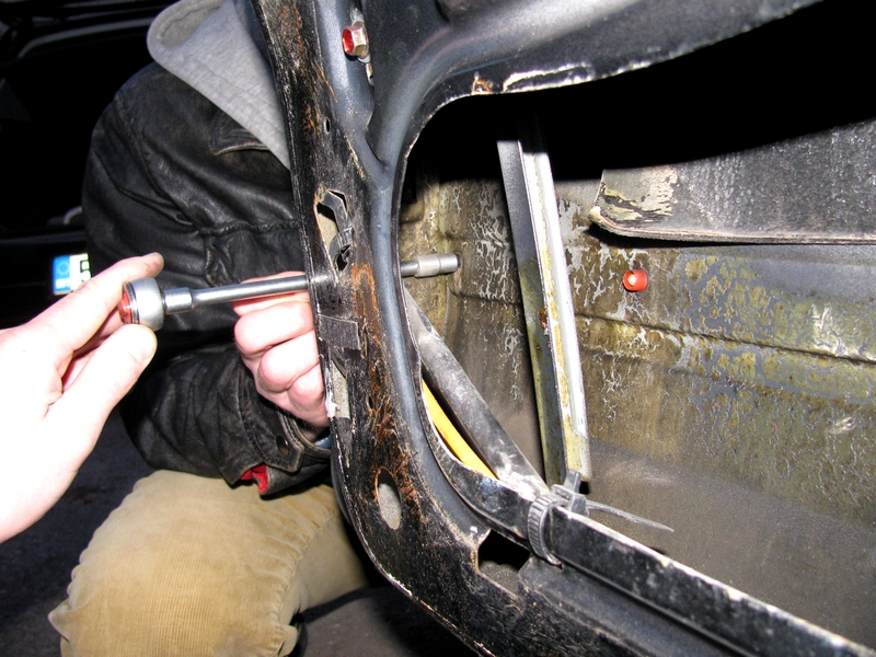

Võtsin käsile siis juhiukse. Seal küljekarp kolises kui uks kinni lüüa. See häiris mind koledal kombel. Lisaks tegi häält uksepiiraja. Kaassõitja poolne uks sulgub nagu rahakapi uks, kuid juhiuks näitas kulumise märke. Ragiseva uksepiirajaga küsisin targemate käest arvamust. Sain teada, et sellele polevatki mingit lahendust. Et vana auto, las ragiseb. Aga tegelikult on küll. Isegi väga lihtne lahendus on:
[Pilt: IMG_1131_tn.jpg]
Nüüd käis uks nagu siidi - hääletult. Küljekarbi kinnitamiseks hankisin mõned uued tüüblid, mis enne katki olid. Nüüd saab karbi igalt poolt korralikult kinni. Aga seegi polnud päris lõplik lahendus. Alt servast karp ikkagi veidi loksus ja kolises vastu plekki. Tõin ehituspoest jupi suvalist uksetihendit, hästi pehmet, ning lõikasin nad endale sobivalt parajaks. Liimisin tükikesed alla ning need hoiavad karbi tüüblites pingul. Tulemus on ikka täitsa hea. Ukse avamine ja sulgemine pole enam ebameeldiv, vaid nagu Mercedesele kohane - vaikne kuid raskepärane.

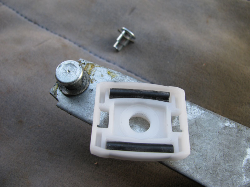

Viimase poeretkega tõin hulka igasuguseid pisidetaile. Hakkasin siis neid sortima ning vaatama, et mida nendega teha saaks. Võtsin ette üsna lihtsana näiva töö. Mul oli ühel tagaukse aknatõstukil katki see plastikust kelk, mis mööda klaasi siini sõidab. Varuosade programmi slaidil oli ta osana olemas ja ma tahtsin teda tellida. Varuosamüüja informeeris, et neid tükke on enne ka tellitud, kuid nendega on mingi jama, et need asjad ei sobi ja neid ei saa vahetada. Minu poolt kirjeldatud probleemi lahendamiseks tuleb tellida terve aknatõstuk. Et neid olla ennegi tellitud ja W126 tüüpviga. Ma ei saanud siis aru mida ta mõtles. Jäin enda juurde kindlaks ja tellisin selle mõnekümne kroonise jupi siiski ära. Mis mõttes ei saa vahetada???
Asudes asja juurde hakkasin taipama mida müüja mõtles. Siin esimesel pildil on näha vana katkine detail ning uus. Ning teiselt pildilt loeb välja ka olukorra kirjelduse - kuidas sa paned selle plastiku aknatõstuki külge??? Uuel plastikul on see junn küll kaasas, mille otsas ta istub, kuid aknatõstukil ei käi see nupp ju küljest ära. Ehk tõesti - see plastikust kelk ei ole kergesti vahetatav.
[Pilt: IMG_1198_tn.jpg] [Pilt: IMG_1199_tn.jpg]
Ma olen Volgasid ehitades sellega korduvalt kokku puutunud, et varuosa auto külge kohe üldse ei sobi ning kõik tuleb ringi ehitada. Ja veel on Volgad õpetanud, et kõik asjad käivad lahti ning kõike mis inimene on valmistanud saab ka remontida. Uut tõstukit nüüd kindlasti ostma ei hakka.
Asusin aknatõstukit eemaldama. Tee või tina, kuid mina ei mõelnud välja, kuidas on inseneride poolt mõeldud selle eemaldamine. Tõstuki küljes on mootor, mootori küljes on ju juhe ning ühtegi pistikut vahel pole. Ebareaalne. Lõpuks otsustasin lammutada laiali elektriakna lüliti pistiku. Sest sinna jooksevad kõik juhtmed kokku. Kirjutasin paberile kogu pistiku skeemi, mis juhe kuhu auku läks ning nokkisin tõstuki juhtmed pistikust välja.
[Pilt: IMG_1196_tn.jpg]
Sain siis kätte sihukese detaili.
[Pilt: IMG_1197_tn.jpg]

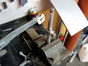

Vedasin kapi alt välja vana hea kingsepa tööriista. Hea raske asi, mille peal saab kõiki töid teha. Ning puurisin selle otsiku oma klaasitõstuki küljest lahti. Järgi jäi ilus auk, kuhu sobis täpselt sisse uue kelguga kaasas olnud klaasitõstuki otsik.
[Pilt: IMG_1201_tn.jpg]
Panin asjad õiges järjekorras kokku ning valtsisin (või hoopis stantsisin???) selle uue otsiku oma klaasitõstukile külge. Tekitasin lihtsalt sellise hea tugeva punkti kuhu vastu see otsiku südamik toetada nii et plastik viga ei saaks ning kolkisin teiselt poolt kuvaldaga otsa lapikuks. Mingeid eritööriistu polnud vaja. Täpselt sama tehnoloogiaga oli ka originaal kinnitatud. Kinni jäi sama kõvasti kui originaal.
[Pilt: IMG_1205_tn.jpg] [Pilt: IMG_1207_tn.jpg]
Veidi muterdamist ning valmis ta oligi. Kõik toimib, ise olen rahul.
[Pilt: IMG_1208_tn.jpg]

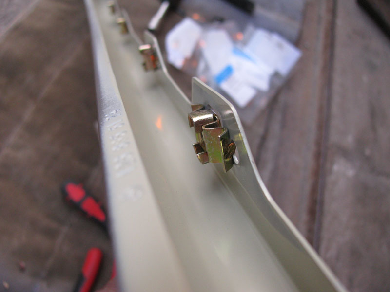

Tänane õhtupoolik tundus veel sobilik aeg olevat stangega tegelemiseks. Kuna kroomliistu kinnitused olid läbi roostetanud, tellisin kõik uued. Vajalikke detaile on raske varuosa slaididelt tuvastada. Päris õigeid asju kohati enam ei toodetagi. Pakutakse minegid asendusdetaile mis pole päris samad. Siis lisaks on mingid tükid ikkagi puudu. Kuigi tellimuse peal olid ja arve peal olid ka, kuid reaalselt kotis ei olnud. Ei osanud tellimust vastu võttes vaadata ka kuna asju oli palju.
[Pilt: IMG_1134_tn.jpg]
Aga ikkagi. Alustada vähemasti sai. Liistu kinnitusklambrid on lahedad. Nende kinnitamine liistu külge kodustes tingimustes on paras IQ testi ülesanne. Tegelikult väga lihtne, kuid mõtle välja õige tööriist ja õige liigutus...
[Pilt: IMG_1209_tn.jpg]

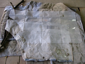

Siis toimetasin uksepolstritega. Esmalt siis hüdrokiled uste sisse. Kuna vanad olid närakad, siis tellisin poest uued. Kallid ei olnud, mingi 50 EEK tk äkki? Aga töö käigus avastasin, et nad olid tarninud mulle SEL mudeli kiled. Pätid rsk.
[Pilt: IMG_1232_small.jpg]
Aga kuna kääre ikka majapidamises on, siis peatselt olid uued kiled ustel küljes.
[Pilt: IMG_1229_small.jpg] [Pilt: IMG_1233_small.jpg]

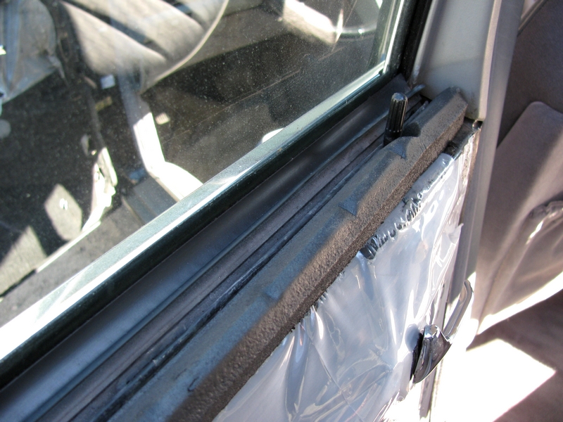

Ettevaatlikult eemaldasin vanade kilede küljest polstri ülaosas olevad vahtkummist tihendiribad ja liimisin uue kile külge. Lisaks katsin kõik uksepolstri kinnituskohad tekstiilteibiga. Lootes niimoodi polstrite naginaid vähendada. Täna võin juba väita, et sellest pole abi. Naginaid ilmselt ei põhjusta polstrid, vaid äkki nende ühendus armatuurlauaga või hoopis uksetihendid ise.
[Pilt: IMG_1234_small.jpg] [Pilt: IMG_1235_small.jpg]
Selle posti lõpetuseks võib väita, et hakkab juba natuke looma. Polstrid on küljes. Puudu on veel vaid need aknaraamide siseküljel olevad "laiendused", sest need on Golfi pakiruumis ja Golf seisab maja ees ja võti on toas ja toavõti on .... te ei taha teada.
[Pilt: IMG_1236_small.jpg]
