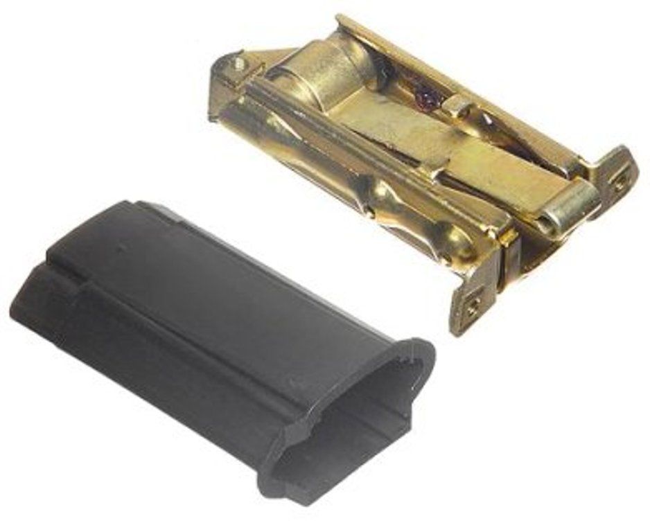

(15-06-2016, 05:25 PM)cico Kirjutas: Eelmine aasta sain romulast uksepiiraja,nagu näha pole õiget värvi!
??? Uksepiiraja pole 124jal kere värvi ju.
Sest see on kollase tsingi all.
[Pilt: __57.JPG]
Pigem võta head värvipüstolipesu lahustit, nühi ta puhtaks ja ongi õiget värvi.
Ja ära unusta teist kolme, mis ka hooletu ületuiskamise tulemusena on samuti värvkatte peale saanud. (värvimiseks eemaldamine on tülikas ning kini katta pole ilmselt viitsitud)

Tere, stihl,
Olen 100% kindel, et originaalkonditsioonis need uksepiirajad, millega auto tehasest välja veeres, on siiski kerevärvi. Ilmselt on ka nende värvkatte all tsink korrosiooni vältimiseks ja varuosa tuleb kas aktsepteerida universaalsena või lihtsalt sarnaselt plastikliistudele ja kereplekkidele endal enne vahetamist õiget tooni värvida.
Tsingitud piiraja mõjuks uksevahel täieliku võõrkehana ja pole ühelgi autol seda kunagi näinud, kuid nähtud ja omatud on neid isegi siis kui nad veel päris autod olid ehk 90-tel.
Lisatud jutt:
Hiljem otsisin enda väitele ka objektiivset tõestust ja kui vaadata seda W124 tootmisvideot, on minutil 5:07 selgelt nähtav uksepiiraja auto küljes enne masina värvimist ja hiljem 7:15 võib näha piirajat keretöötluslahuses kaetuna, kui kere on lõpliku värvi ja laki jaoks ettevalmistamisel.
https://m.youtube.com/watch?v=OI1TJ-1aCZY
Pelgalt üks video muidugi kõike alati ei ütle, aga sama teemat lahatakse ka saksakeelsetes foorumites ning jutt ei käi iial sellest, kas piiraja peab olema värvitud, vaid sellest, kuidas seda õigesti värvida.
#51
Pakun ka,et see on oli siiski MB muster,et need detailid on kerevärvi.Vana detail ja kõrvalistuja oma on kerevärvi.
Tean,et sedaani oma oli mul just see aftermarket detail ja polnud kerevärvi.
