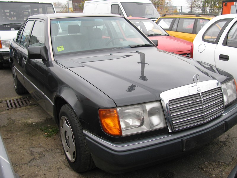

Esimese autona kohe esimese päeva alguses hakkas silma üks 1992 Merdedes 260E. Ta oli praktiliselt veatu välimusega, värvimist ei vajanud, kõva varustusega ja soodsa hinnaga. Jäin siiski kahtlevale seisukohale, sest tõrvatilgaks meepotis oli manuaalkast.
[Pilt: IMG_5229_300pix.JPG] [Pilt: IMG_5231_300pix.JPG]
Jätsin ta tol päeval ostmata ja siirdusin uusi asju otsima. Samal platsil oli ka üks väga hea suur BMW. Ütleme nii, et variant oli atraktiivne ja see auto oli üks kindel favoriit. Kõva varustusega, hea värvikombinatsioon ja minu silmis igapäeva tarbimiseks kõige mõistlikuma 2,8 mootoriga.

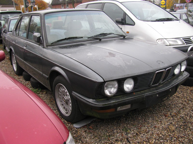

Veel teinegi BMW küttis kirgi. Kuna mul polnud mingit eesmärki soetada võimalikult uut ja moodsat autot, vaid lihtsalt põnevat tehnikat, mis poleks üle mõistuse kallis pidada. See BMW 520 tundus igati huvipakkuv. Vaatamata räsitud värviga kapotile, ei leidnud ma tema kerelt ainsatki roostepesa. Taaskord võlus mind ka värvikombinatsioon. Kujundasin oma arvamuse selle auto võimalikust hinnast, arvestades ees ootavaid iluravile kuluvaid summasid. Kuid see erines automüüja omast täpselt 2,5 korda. Läksime minema.
[Pilt: IMG_5252_300pix.JPG] [Pilt: IMG_5253_300pix.JPG]
Kuigi ma kohapeal ei julgenud oma sõbrale automüüjale seda tunnistada, häiris mind rämedalt ka üks Jaguar. Ta oleks mind kindlasti hukka mõistnud. No ja õieti oleks teinud. Samas mul üks tuttav sõidab sellisega juba 2 aastat ja ei kurda millegi üle. Olen isegi seda autot mõned korrad pikemalt proovida saanud ja kõik tema omadused kuni kütusekuluni välja on täiesti head. Aga ka see auto jäi kõrvale, sest mulle ei meeldinud tumeda sisuga Jaguar.

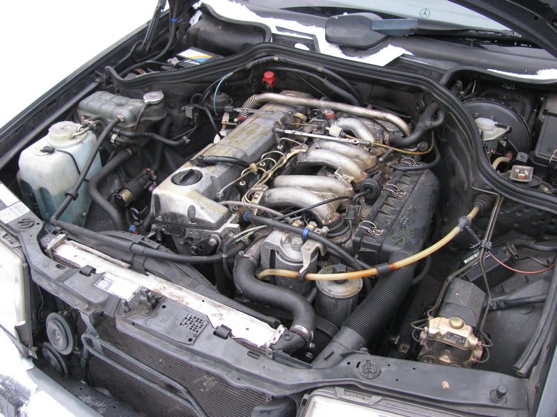

Kapotialune on ilus. Esialgu ei tuvasta ka mingeid rämedaid lekkeid, kuigi põhjakatte peal mingi loik ikkagi on. Veel ei oska midagi arvata kas ta õli võtab või mitte. Veidi probleemne on külmaga käivitamine. Alla -12 ei taha esimese korraga käima minna. Isegi 4-5 korda tuleb starterit anda. Ostsin esimese hooga uued küünlad, kuid neist polnud mingit kasu. Hiljem kontrollisin vanad aku peal ära - toimivad igati laitmatult.

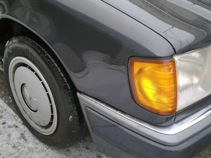

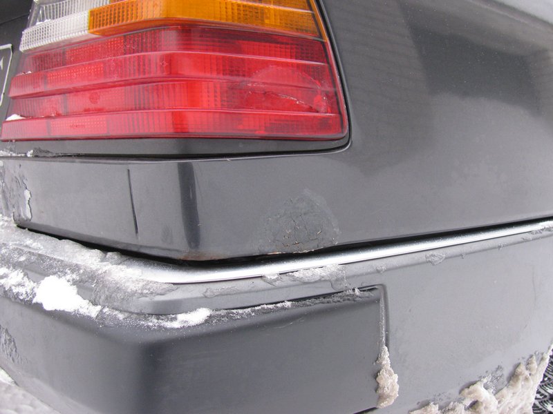

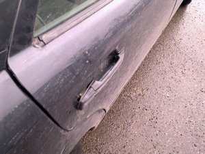

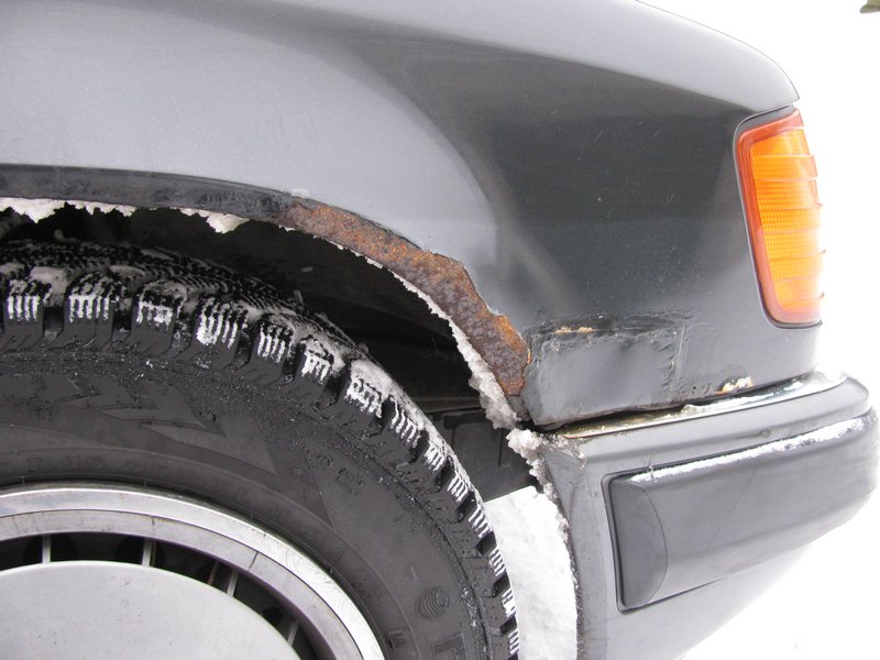

Aga kere tahab tööd. Kõik 4 tiiba tuleb värvida, esimesed ka korralikult keevitada. Ilmselt ostan B-kat tiivad ja lasen vigased kohad vahetada. B-kat tiiva paigaldamisesse mul usku pole.

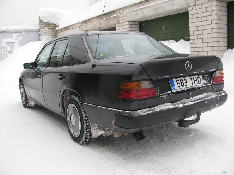

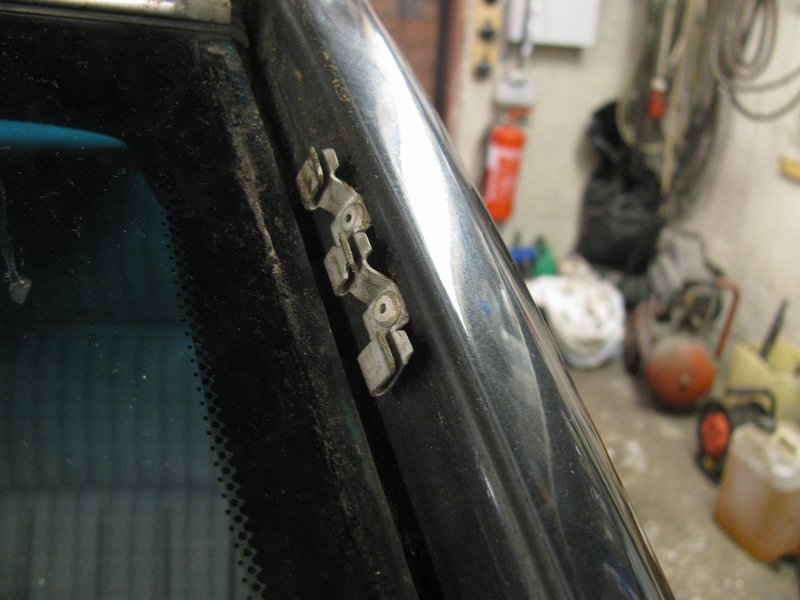

Ükspäev valmistasin Mercedest veidi ette keretöödeks. Tahtsin teha keevitajale ja maalrile töö mugavamaks, eemaldades ise üleliigse nodi. Alustasin sellest, et avastasin veel ühe häiriva roostekolde - juhipoolsel esimesel katusepostil ronib perekond Rooste liistu alt välja.
[Pilt: IMG_6078_300pix.JPG]
Eemaldasin dekoratiivliistu ja tuvastasin nördimusega kahjude ulatuse. Ta on siit ikka päris roostes. Ega pole ka midagi imestada, arvestades, kui palju sodi liist enda alla korjab. Igaks juhuks eemaldasin ka teise poole liistu. Roostet siin veel polnud, kuid liistu alla kogunevas kompostihunnikus idanevad roostekollid hästi.

Ma naudin autode lammutamise-ehitamise juures seda avastamisrõõmu, kuidas auto teatud sõlmed on inseneride poolt lahendatud. Näiteks Mercedese katuseliistude kinnitused on minu hinnangul täitsa geniaalsed. Esiklaasi juurest kinnitub ta kolme rõht-metallklambriga, mis on sellise ehitusega, et liist tuleb sealt kindlasti tervelt lahti klamber ise jääb kindlasti terveks. See on vajalik, sest klaasivahetuseks peab neid liiste ikka vahest lahti võtma ja neid saab klaasitööde ajal piisavalt kõrvale keerata, et katuselt ei pea liistu lahti laskma. Katuseklambrid on põneva lahendusega. Ilma ühegi auguta kinnituvad klambrid kõvasti renni sisse. Keerulise ehitusega umbes 4 osast koosnevad klambrid surutakse renni sisse kinni klambri külge ehitatud lukustiga kiiluga. Nende sees olevad metallklambrid võivad liistu eemaldades katki minna. Loodetavasti saab neid sisusid eraldi vahetada ja ei pea kogu keerukat klambrit ostma.

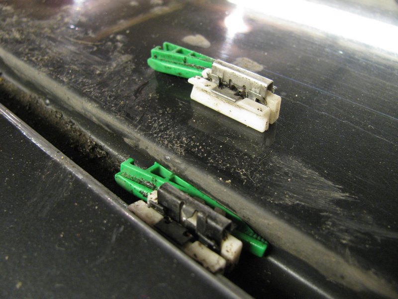

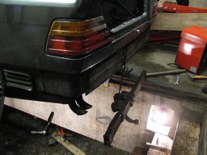

Omamoodi elamusi pakkus mulle kärukonks. Minu autodel enamasti kärukonkse pole. Nad ei meeldi mulle. Samas teisaldatav konks on hea alternatiiv, kuna vajaduse korral saab siiski selle agraarse elemendi oma mustale sedaanile lisada. Minu autol polnud keegi seda konksu vist kunagi eemaldanud. Lasin rämedalt õli igale poole vahele ja sain lõpuks lukusti liikuma. Siis kolkisin teda suuremate ja väiksemate vasaratega, kuid täiesti tulutult. Seejärel otsustasin, et läheb see konks kogu komplektiga minema. Tegemist oli tehase originaal detailiga. Tema paigaldamiseks polnud keresse ühtegi auku tehtud, vaid ta kinnitus spetsiaalsetesse keermestatud punktidesse tagumistes poolraamides. Ühesõnaga tema eemaldamine oli käkitegu.
[Pilt: IMG_6092_300pix.JPG]
Aga edasi läks huvitavaks. Selgus, et tehase konksu ei olegi võimalik viisakalt eemaldada, kuna konksu pistiku juhtmestik on auto juhtmestiku lahutamatu osa. Kogu tagatulede elekter käib sealt läbi ja mingit eraldi pistikuga konksu juhtmestikku polegi. Loomulikult oleks võinud lihtsalt kimbu läbi lõigata ja otsad isoleerida, kuid see mõte oli vastuolus minu põhimõtetega. Seega otsustasin konksu lihtsalt tagasi panna. See ostutus hiljem väga õigeks otsuseks, kuna paigaldamisel tundsin käega kerget lõtku konksu juures. Otsustasime jätkata haamriga kolkimist. Ca 10 minuti pärast oli detail käes. Jumala originaal tükk. Nüüd tuleb ta korralikult roostest puhastada, värvida ja siis saab vajadusel kasutada.
[Pilt: IMG_6093_300pix.JPG] [Pilt: IMG_6094_300pix.JPG]
Tänaseks on auto viidud Tartusse remonti. Elame näeme, mis siit välja tuleb. Paari nädala pärast ootan Tartust kõnet.
"Kärukonksu" juhtmesti peaks ikka olema iseseisev juhtmestik ja üldjuhul on lahutatav/liidetav originaalis tagatule pistiku vahelt (Juhipoolse tule pistik).
(10-01-2011, 01:41 AM)Rolz Kirjutas: "Kärukonksu" juhtmesti peaks ikka olema iseseisev juhtmestik ja üldjuhul on lahutatav/liidetav originaalis tagatule pistiku vahelt (Juhipoolse tule pistik).
Mul jagunes konksu pistikust tulev juhtmestik pakiruumis kaheks. Üks pool siirdus paremasse tagatulesse, teine vasakusse. Enne vasakut tagatuld oli järgmine hargnemine, millest osa jooksis üle tagumise rattakoopa kuhugi ettepoole minema. Ta oli ikka nii hästi ühtses kimbus, et meie tiim ei mõelnud küll mingit lahendust, kuidas seda elusalt eemaldada.
Äkki on siin vahed sees, kas on tehasest koos autoga tellitud originaalkonks (sonderausstatung) või hiljem diileri kaudu paigaldatud originaalkonks (zubehör)? Mina polnud nii kapitaalset konksu enne näinud.
Kui õieti mäletan on kusagil koopapeal mingisugune relee veel.
Olen ka selle orig.konksu liikuma saamisega korra elus ropult nöökida saanud (TE mudelil), just siis kui kõik tundus täiesti lootusetu, hakkas ta liikuma.

Mul sama lugu selle konksu juhtmetega. Nimelt see tore plokk teeb kõik selleks, et autojuht saaks käruga muretult, turvaliselt ja nähtavalt sõita. Kui kärul on läbi mõni parktuli, siis lülitatakse tööle parempoolne pidurituli, kui ei tööta mõni käru suund, siis annab auto sellest juhile märku suundade kiire vilgutamisega(nagu oleks autol mõni pirn läbi)jne. Samamoodi ei koormata auto enda elektriskeemi käru tulede jaoks, vaid sinna tuleb vool otse akult. Vaid juhtimine on auto skeemilt. Vähemalt minu oma teeb seda nii.
Ühendatud on jah, see plokk tagatulede vahele, kus siis ühest pundist tuleb signaal sisse ja kahest läheb välja tagatuledele. Lisaks tuleb veel akust + ja - ja veel kaks juhet kuskilt ühtse pundina...

Olen väga rahul keevitaja tööga, kes nägi tõesti vaeva ja parandas auto roostekahjustused nii nagu peab. Esitiibade remondiks tegi ta teise auto pealt ise vajaliku šablooni ja pinnis Mercedese originaal plekist (mingist vanast kapotist lõigatud) täpselt õige kujuga tüki. Suva plekki ei saavat kasutada, kuna Mercedese plekk on paksem ja parem. Mehe teadmised plekist, selle omadustest ja roostetõrjest olid tasemel. Ikka päris vana kooli mees, milliseid on täna vähe.
Tulemus on selline, et midagi ei oska kahtlustada.
[Pilt: 08042011123_300pix.jpg] [Pilt: 08042011128_300pix.jpg]
Parajaks pettumuseks osutus maalritöökoja etteaste. Eeltööde tase ümmargune null. Minu endisel originaalvärviga ja peegelsiledate külgedega autol on nüüd imekombel uksed laines nagu suvalisel Maardu taksol. Miks neid üldse pahteldada oli vaja??? Samas need kolm parklamõlki, mis seal enne olid, läigivad uue värvi alt samamoodi vastu. Värvi ebaühtlase ja päris rämeda apelsinikoore struktuuri põhjal võib oletada, et värviti tordipritsiga.
Nüüd ei teagi. Kas viia tagasi ja lasta ümber teha. Või üritada päästa ise poleerimisega mis päästa annab. Hirmus, et kui samad mehed oma tööd ümber teevad, saab ta lõpuks veel hullem. Olen näinud nende teisi töid ja nii sitasti pole nad muidugi veel seni värvinud. Ilmselt said määravaks jälle auto mudel, vanus, töömehe isiklikud probleemid, (äkki oli suitsupakk juba lõuna ajal tühjaks saanud) ja muud minust mitteolenevad faktorid.

Vasak külg on aga päris hukas. Siin poleerimistehnkast ei piisa. Pilt ei reeda tema tegelikku olemust.
[Pilt: 08042011127_300pix.jpg]
Lisaks oli täitsa üllatav, kuidas üldse on võimalik nii halvasti ühte vana kooli autot lahti võtta ja kokku panna. Eks ma kartsin töömeeste käekirja juba ette ja sellepärast eemaldasin ise karbid ja muu väärtuslikuma. Aga ukselingid jäid värvitöökoja meestele teha. Selleks tuli eemaldada ka polstrid. Uksepolstrid pean nüüd küll kõik uuesti ise eemaldama, sest pooled neist on lihtsalt jumala valesti külge saanud. Teised on isegi esmapilgul korralikult küljes, kuid nende kahe ukse lingid jäid mulle juba teisel päeval pihku.
