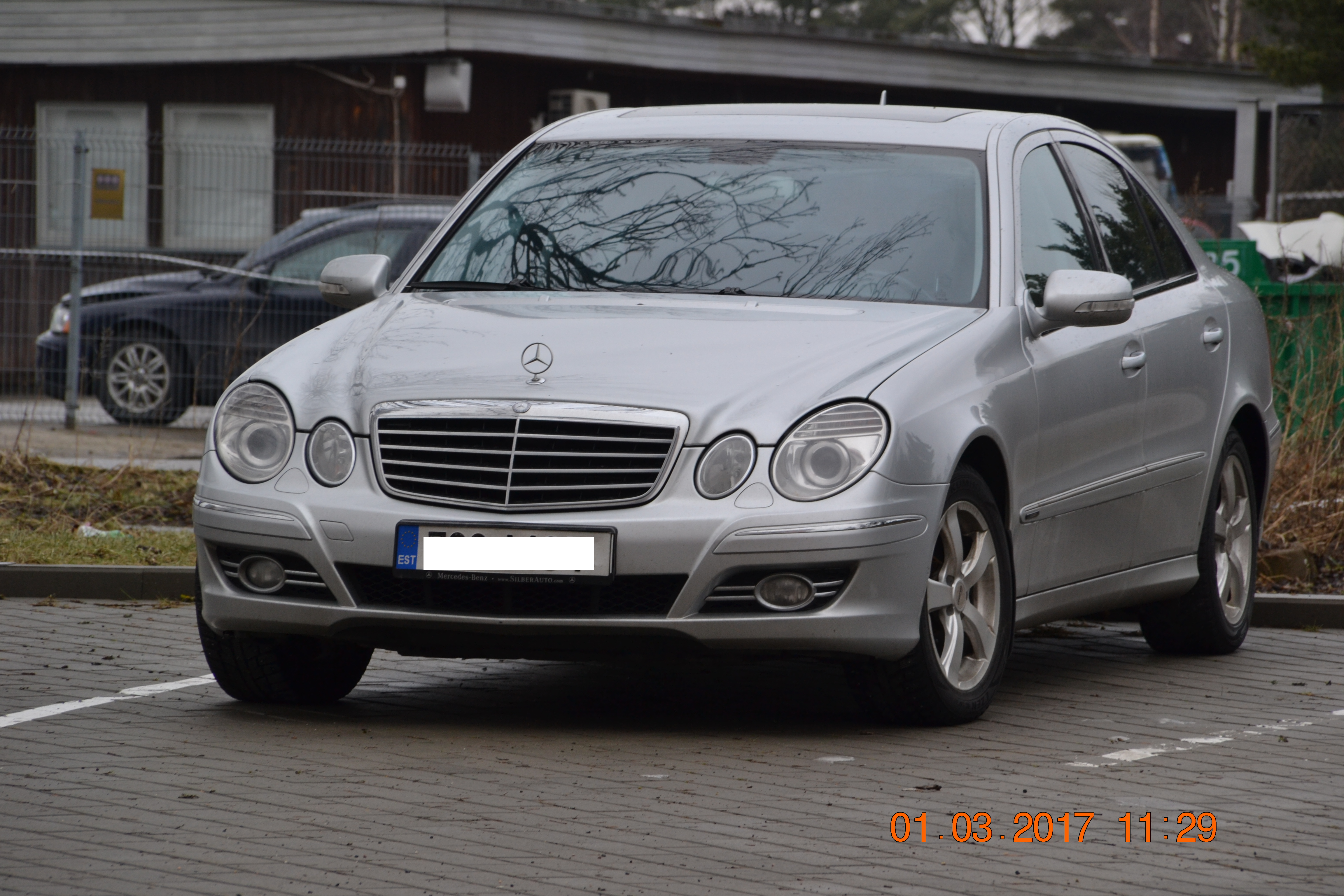

Alla ka üks pilt,et näha ka millest jutt Smile
