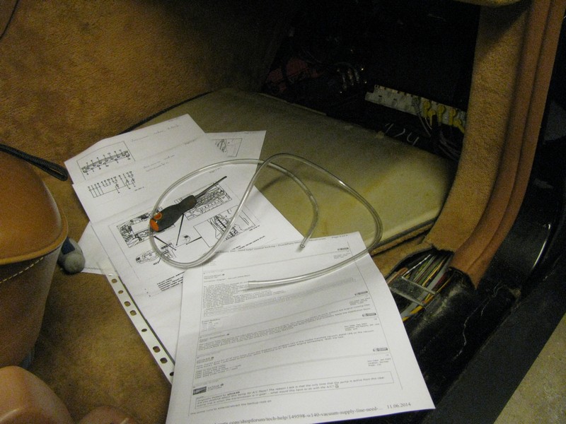

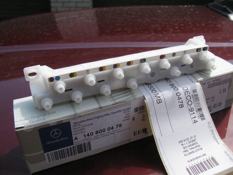

Alustasingi vaakumlekke tuvastamise protseduurist. Tegelikult on selleks vaja spetsiaaltööriista, ehk tegelikult lihtsat vaakumi-surve pumpa-manomeetrit. Aga mul polnud. Seega ajas asja ära Volga aknapesurite voolik ja imesin ise nii et pea käis ringi. Aga järgides protseduure tegin üsna kerge vaevaga tegin kindlaks, et defektne on "vacuum valve block" ehk siis vaakumklappide esimene peamoodulplokk ise. Enne seda oli mul palju lambist mõeldud teooriaid mis kõik osutusid valeks. Hea et neid katsetada ei jõudnud.
[Pilt: IMG_5538_3_800pix.JPG] [Pilt: IMG_5539_3_800pix.JPG]
Ostsin uue vaakumklappide ploki ja probleem oli kadunud. Sellega oli minu auto vaakumite suure agoonia läbi.

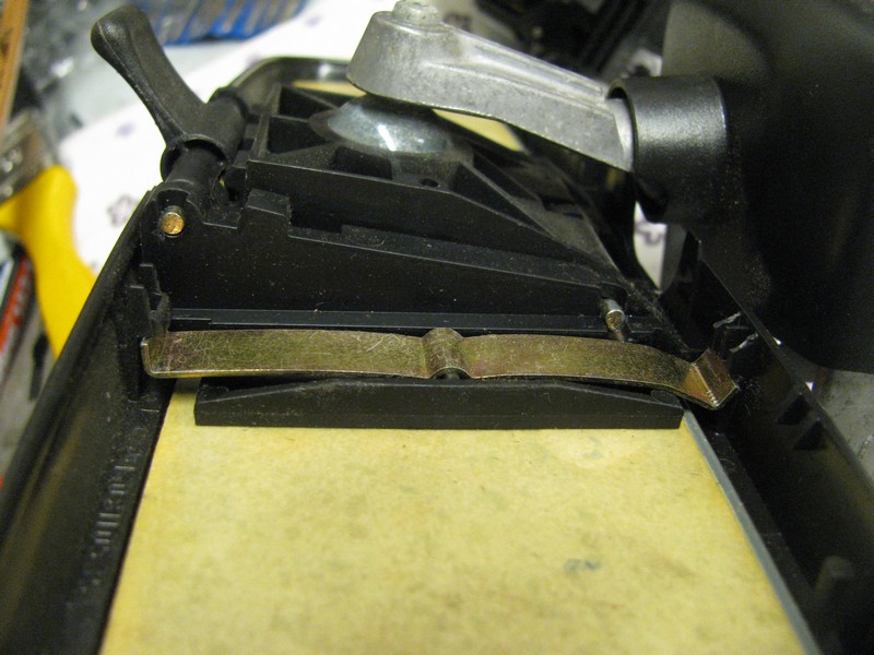

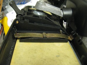

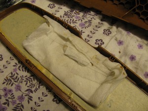

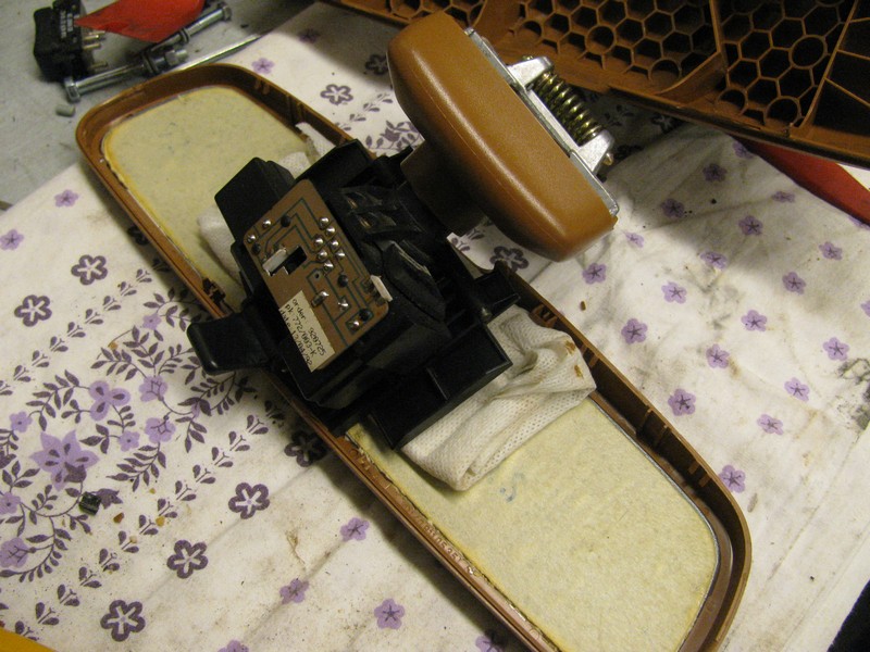

Edasi tegelesin ajaviiteks laepeegliga. Ta on väga viletsa ehitusega. Kogu asja hoiavad koos kaks metallist klambrit, mis suruvad päris suure survega õrnadele plastikust aasakestele. Kuna ajutised autojuhid ilmselt ei tule selle peale, et laepeegel töötab elektriga, siis asutakse seda tõenäoliselt esmalt koleda jõuga väänama. Ning varem või hiljem ta lihtsalt läheb katki. Naljakas on vaadata, kuidas eelmised omanikud on üritanud neid parandada. Mustal oli peegel topitud seest täis penoplasti, hallil Mercedesel oli loodetud kaltsu peale.
[Pilt: IMG_5565_3_800pix.JPG] [Pilt: IMG_5566_3_800pix.JPG]
Mina väänasin klambreid ja lõikusin korpust, et saaks ta kuidagi originaalilähedaselt kinnitada. Siin üks pilt katsetusteks ostetud musta peegliga. Vasakul on originaalne kinnitus, paremal minu "rats".

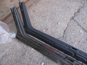

Omamoodi nõme vahejuhtum oli pakiruumi ääreplastikuga. See on juba päris mitmes kord, kus olen pidanud pettuma uutes originaalvaruosades. Nende kvaliteet on tõesti kehv võrreldes auto küljes olevate tükkidega.
Kuna Mercedese plastikud ei ole väga kallid, siis olen alati ostnud neile uued pakiruumi ääreplastid. Aga seekord juhtus küll nii, et pakkisin uue kilesse tagasi ja panin vana uuesti autole külge. Sest uus oli ikka liiga rõve et sünniks auto külge panna. Ikka täitsa Hiina oma oli. Kleepeka panin muidugi uue.

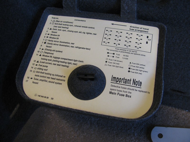

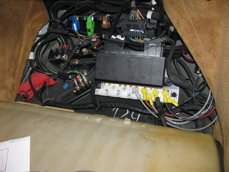

Samas pesuga läbi vettinud kaitsmekarbi skeemi sain küll täpselt samasuguse nagu originaali.

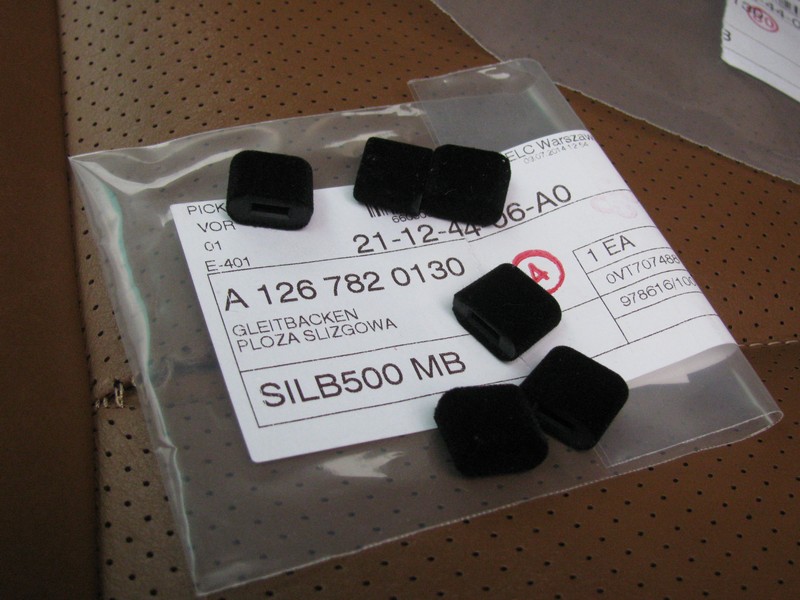

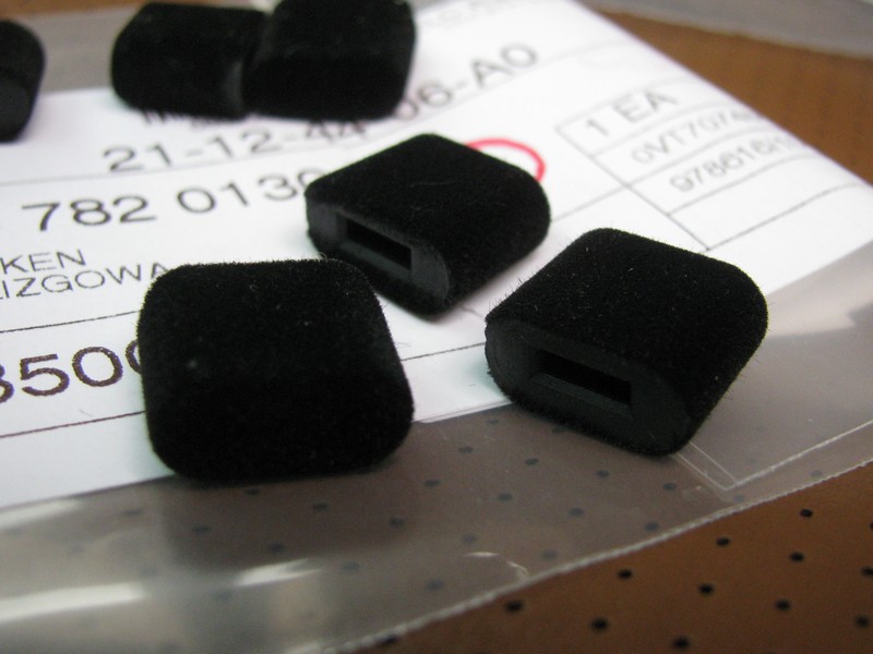

Katuseluugiga tegelesin pealiskaudselt. Avastasin, et tema kuuest kummist juhtpuksist neli olid katki ja üks oli üldse puudu. Ostsin kõik uued. Ebaõiglaselt palju maksavad need junnid. Sõrmeotsa suurused kummipuksid on letis peaaegu 10 EUR tk.
[Pilt: IMG_5575_3_800pix.JPG] [Pilt: IMG_5576_3_800pix.JPG]
Mehhanika justkui näis töötavat. Ilma luugita kõik süsteemid liikusid nii nagu vaja, kuigi veidi rabedalt. Ei viitsinud seda harutama hakata, vaid lasin lihtsalt määret vahele ja panin uued puksid sisse. Tulemus ei olnud hea. Liigub ikka kareda häälega ja üles-alla ta miskipärast enam üldse ei sõida. Kuigi mehhanismid ilma luugita liikusid ka üles-alla. Seega tuleb ta ikkagi millalgi maha võtta, ära osandada ja korda teha. Hetkel pole prioriteetne, kuna ma nagunii katuseluuki ei kasuta.
