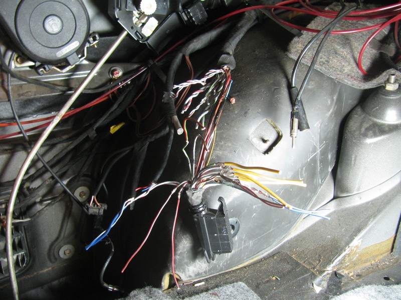

Ilmselt on enamus neist piltidest siit korra juba läbi käinud, kuid teeme siis veel korduse. Lähteülesanne on siin - kogu originaal kaabeldus on hävitatud.

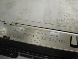

Esimese hooga ostsin ühe kena kaheosalise Beckeri komplekti, õnneks koos kaabliga. Tegemist oli RDS-iga Becker 1460 komplektiga. Kõige viimane ja moodsam vana disainiga Becker. Paraku tuli hiljem välja, et see oli minu auto jaoks täiesti vale asi. Ta ei tööta koos Bose Beta süsteemiga.

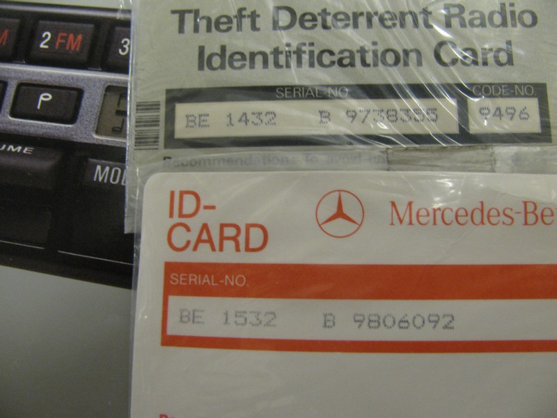

Minu autos pidi olema headunit Becker 1432 ja tagamoodul 1532.
[Pilt: IMG_4472_3_300pix.JPG] [Pilt: IMG_4473_3_300pix.JPG]
Siis hakkasin aru saama, et euroopas polegi olemas 1432 moodulit. Euroopas on 1430 ja 1431. Ostsin Ameerikast ühe W124 küljest ära kogu komplekti BE1432 klotse.

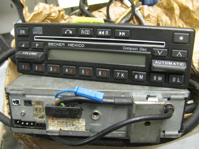

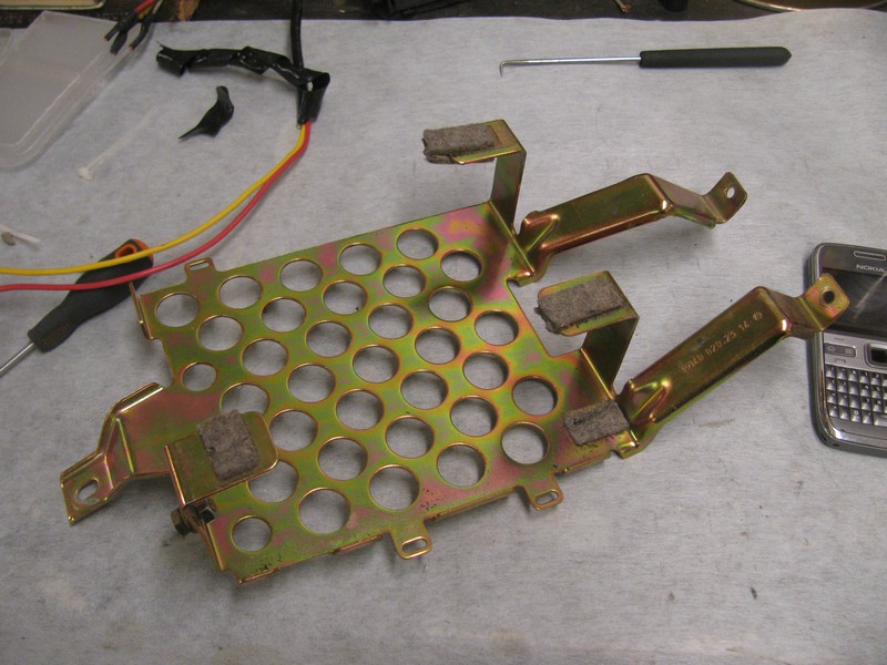

Selgus, et W124 Becker SoundSystem ja Bose Beta pole päris samad asjad. Esimene headunit on küll sama, kuid tagumine tüüner-võimendi mitte. Olgugi, et ka 124-l olid erinevad komponendid, kui W124 oli tavakõlaritega või SoundSystemiga. Ja mul oli nüüd olemas W124 SoundSystem tagamoodul. Kuid see oli siiski jumala vale asi. Bose Beta oli ainult W140-l ja ainult aastatel 1992-1993, ning tema kasutas erandlikult taga moodulit BE1532. Nojah, nagunii oli mul ju vaja ka pakiruumi tüüneri kinnitusraami W140 jaoks, sest W124 oma ei sobinud. Ja seega vajasin veel õiget tüünerit. Vahepeal olin ma hankinud ja ultrarariteetse Beckeri CD mängija, eesmärgiga hoopis see oma autosse panna. Kuid see oli kohe päris vale asi. Tavalise helisüsteemiga hakkaks see tööle, kuid Bose omaga mitte.
[Pilt: IMG_4493_3_300pix.JPG]
Vahepeal tuli mulle ka õige raam.

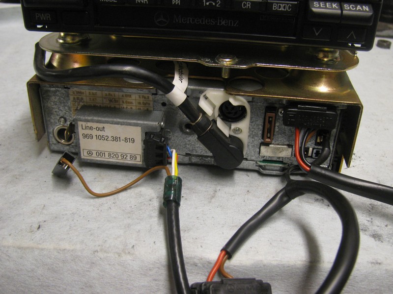

Ja sain ka õige tüüneri. Muidugi jälle USA-st. Ekstra kokkulepe jäi müüjaga, et kõik kaablite otsad peavad taga olema. Müüja pidas kokkuleppest kinni. Ostsin temalt ka igaks juhuks ühe esimese headunit'i.
[Pilt: IMG_4815_3_300pix.JPG] [Pilt: IMG_4816_3_300pix.JPG]
Nüüd olid mul olemas kõik otsad, et taastada ära pakiruumi juhtmestik. See oli üks kole töö, kuid tehtud ta viimaks sai. Ühes varasemas postituses olin juba kirjeldanud ja Beckeri peakaabli vahetamise protseduuri. Ma seda üle ei kordaks.
[Pilt: IMG_4588_3_300pix.JPG] [Pilt: IMG_4590_3_300pix.JPG]
Peale kogu kaabelduse ennistamist panin viimaks süsteemi kokku ja ühendasin voolu taha. Kõik tundus esmapilgul tore, raadio võttis pildi ette, otsis kanalid üles, antenn hakkas liikuma jne. Ainult et üks tühine asi jäi puudu - heli ei tulnud.

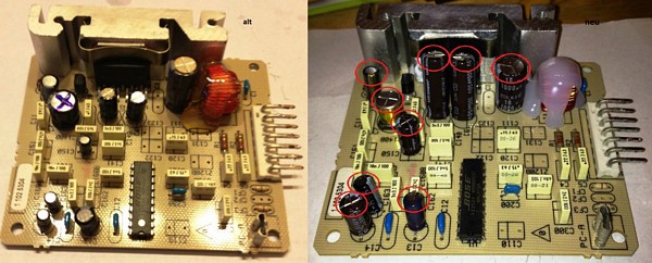

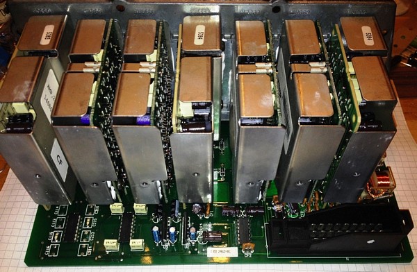

Selge - projekt jätkub. Ega ma liiga palju ei lootnudki, kuna keegi ei kirjuta Bose võimenditest midagi head. Neil kuivab kondekatest elektrolüüt välja ja lisaks lähevad mingid "potekad" ka veel tuksi. Nende ellu äratamine pidi tähendama ainult täis kapitaalremonti - KÕIK potekad ja kondekad vahetada. Kokku pidi neid olema ukhelt üle saja ühiku. Aga kuna võim on 7 kanaliga ja üsna kehva ehitusega on nende taastamine üks ilge tripper. Sisuliselt on ühe horisontaalse emaplaadi peale joodetud 7 vertikaalset võimendit, mis tuleb kõik esmalt lahti joota, ära taastada ja lõpuks tagasi joota.

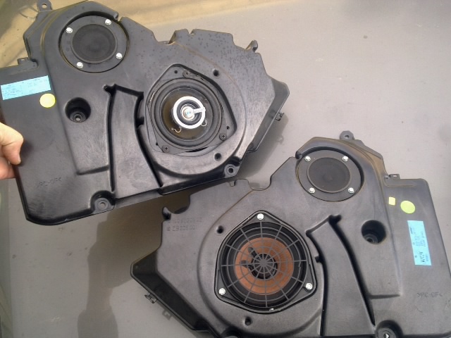

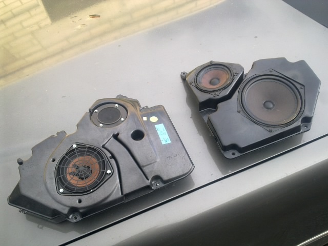

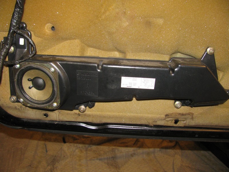

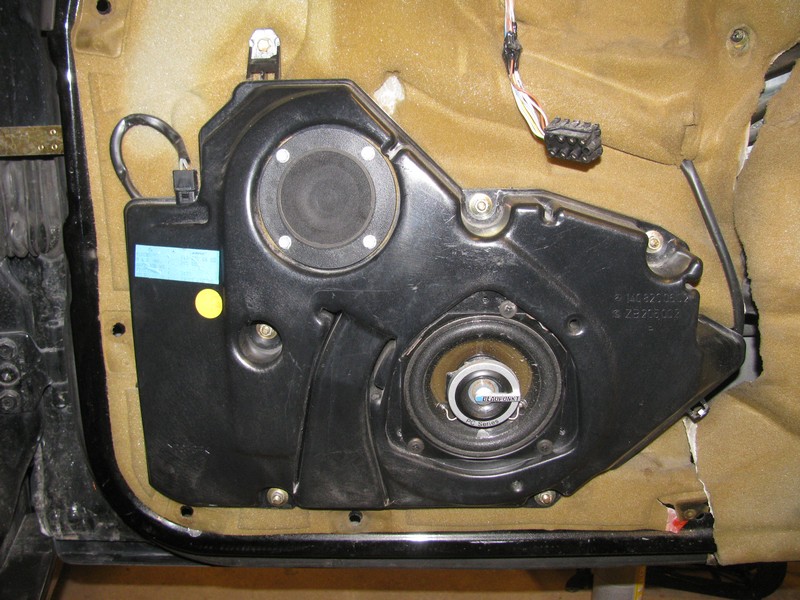

Sain ka korralikud esikõlarite kastid. Esimesel fotol on võrdlus minu originaali ja minu rapitud Blaupunkti kastiga ning teisel fotol on võrdlus Bose vs standard kõlarikast. Bose elemendid on palju väiksemad, kuid nende võimekus on suurem. Eks ülesehitus on ka teine. Bose süsteemil on taga aknalaua sees neli jämedat woofrit ja seega ongi eespool peamiselt kõrgemaid sagedusi tootvad kõlarid.
[Pilt: 2014-06-06_2_3_800pix.jpg] [Pilt: 2014-06-06_1_3_800pix.jpg]
Naljakas on see, et Bose kõlarite magnet on sama suur kui kõlar ise. Standard kõlaritel on umbes kolmekordne erinevus. Siin näide tagaukse kõlariga. Tavamudelitel puuduvad üldse tagaustes kõlarid.
[Pilt: IMG_4625_3_300pix.JPG] [Pilt: IMG_4626_3_300pix.JPG]
Paigaldanud järgmise võimendi, võttis süsteem elu sisse. Sealjuures oli USKUMATU erinevus kuidas mängis esiukses Bose originaal kast ja Blaupunkti kõlariga rikutud kast. Originaal mängis valjult ja selgelt, rikutud kast vaikselt ja tuhmilt. Mitte, et Blaupunkti kõlarid kehvad olid, ilmselt oli lihtsalt võimendi seadistus tehtud Bose enda omade jaoks.

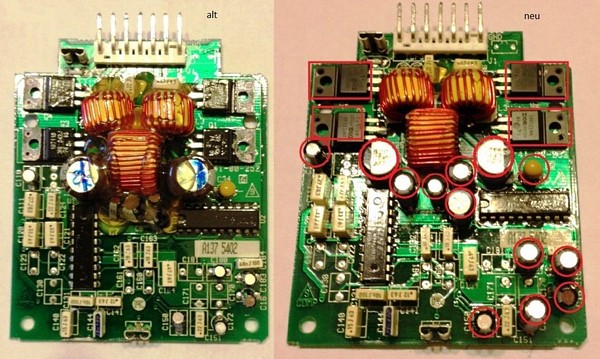

Leidsin Saksamaalt ühe tüübi, kes tegeles nende võimendite taastamisega. Ütleme nii, et vähe ei maksnud, aga mul oli seda kogemust vaja. Ostsin temalt täielikult restaureeritud võimu. Ta harutab need elementaarosadeni seibideks, vahetab sees ära kõik riknevad komponendid, kallab vajalikud osad üle uue termogeeliga jne. Tõsine vend ja väga põhjalik töö. Siin mõned fotod tema tööst.
[Pilt: Bose_seest_1_3_600pix.jpg]
[Pilt: Bose_seest_2_3_600pix.jpg]
[Pilt: Bose_seest_3_3_600pix.jpg]

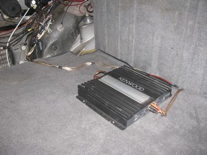

Siin veel lõpetuseks pildid Bose pakiruumiga autost ja tavalise pakiruumiga autost.
