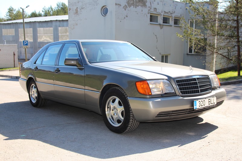

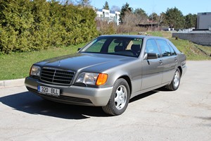

Nüüd võtsin siis nõuks proovida oma Varuosaga mingi aeg sõita, et üldse mõista tema seisukorda ja olemust. Kasisin ta alustuseks puhtaks ja tegin ülevaatuse. Ning nüüd olen temaga juba nädala igapäevaselt sõitnud. Selline ta on:

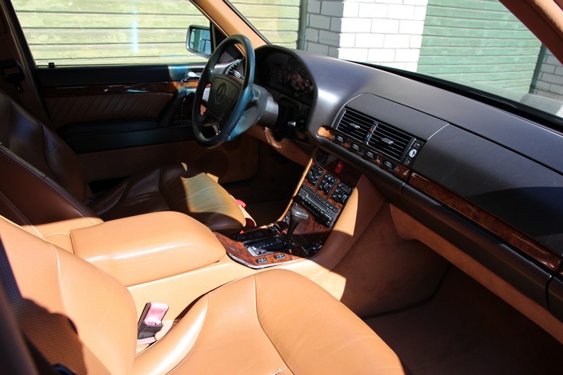

Salongist häid pilte ei ole ja eks ta tahab veel sättimist ka. Kuid mingi esmamulje võin siiski pakkuda.

Esmamuljed? Ma olen väga positiivselt üllatunud ja viimase nädala jooksul olen ma hakanud oma Varuosasse täielikult kiinduma. Esiteks on tema kere üliheas korras. Tundub suurema avarii vaba, peale rahekahjustuste ja kehvalt värvitud (kooruva) kapoti pole tal ainsat roostetäppi. Ta on põhja alt täiesti kuiv ja ilma igasuguse roosteta. Isegi piduritorud on nagu uued.
Kasutan iga võimalust temaga sõitmiseks, sest ta sõidab nii uskumatult hästi. Ma oskaks teha ainult tühiseid etteheiteid. Kõige häirivam on tagavedrustuse (ilmselt) katkised hüdroakud, mis teevad pepu jäigaks. Kuid ta ei kolise, ta ei tee kõikvõimalikke lollakaid hääli nagu must auto, mootor käib nii hästi, et foori taga seistes teda sisuliselt ei tunne, kast vahetab normaalrežiimis ülihästi. Hea näide tema sujuvast sõidust on seegi, et viisin üks õhtu sõpra Viimsist kesklinna ja selle ajaga jäi inimene nii sügavalt magama, et norskas hambad laiali kui kohale jõudsime. Pärast ringutas ja mõmises, et "suure autoga on ikka hea sõita".
Mõnikord hommikuti on käigukast justkui mingis teises režiimis - tõstab pöörded kõrgemale ja käitub üldse kuidagi närviliselt. Täpselt nii teeb ta alati siis kui lüliti on S asendis. Seega tundub, et äkki on mingi lülituse viga ja see läheb tal tavaliselt päevapeale üle. Armatuuris põleb ABS+ASR ja spidomeeter ka ei tööta. Pika seismisega on perekond Rooste toimetanud summuti kallal ja see lärmab veidi rohkem kui oleks sünnis. Mingeid väiksemaid kuki-muki vigu leiab muidugi veel.
Aga muidu sõidab nii nagu suure mootoriga S-klassile kohale. Varbaga annad ainult kerge impulsi ja ta lihtsalt veereb ja veereb. Raskepäraselt, mõnusa tummise sahinaga ja soliidselt. Väga mõnus auto ja Varuosa kohta kuidagi liiga elus eksemplar.
