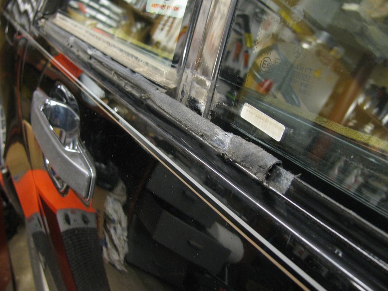

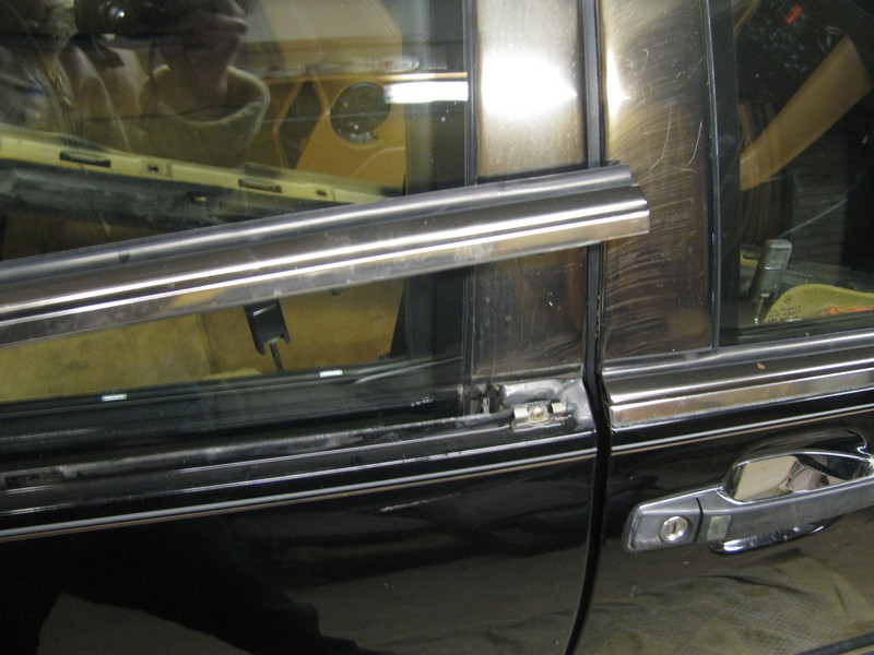

Nojah ... tulin koju ja rohkem nii huvi pärast proovisin, et kuidas tal need alumised aknaliistud ka küljest võiks käia.
[Pilt: IMG_4667_3_300pix.JPG] [Pilt: IMG_4668_3_300pix.JPG]
Eks üks asi juhatas teiseni. Ühte tagatiiba pidin ju nagunii värvima. Seega originaalne küljetriip hakkas mind ahistama. Taastada ma seda samades toonides ei suuda ja tervet triipu uuesti värvida tundus kuidagi eriti vale. Seega tuli temast kuidagi vabaneda. Aga tõsi oli, et me ei leidnud Matiga tookord mitte ühtegi detaili, mis oleks täiesti veatu. Mõlke, kriime ja defekte oli igal pool. Isegi katus on rikutud. Nii sündiski paratamatu otsus - triibu eemaldamiseks tuleb auto üleni värvida.

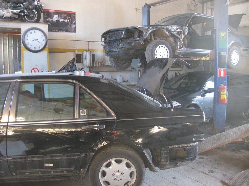

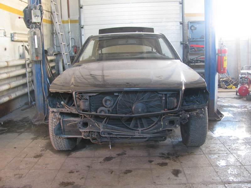

Eks ma sain motivatsiooni ka oma vennalt. Umbes samal ajal jõudis samasse töökotta ka mu venna W126. Tema auto oli ka veel umbes kuu aega tagasi täiesti OK pill.
[Pilt: IMG419.jpg]
Ei teagi nüüd, kas on tegu perekondliku huumoriga või on kaine mõistus siit ammu lahkunud. Aga seda lõbusam on koos lollustega tegeleda. Vähemalt on millestki rääkida õlleklaasi taga. Mõista-mõista mis see on:
[Pilt: IMG_4792_3_300pix.JPG] [Pilt: IMG_4790_3_300pix.JPG]
Nii nad seal koos aega viidavad.

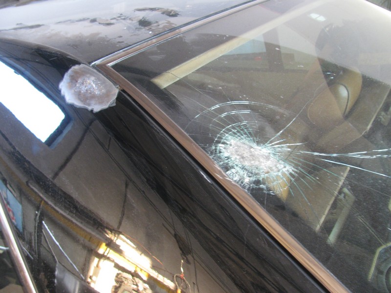

Võtsin paar tundi aega ja valmistasin enda auto ka maalritöödeks ette. Korjasin küljest kõik mis võiks värvimist segada või värvitööde käigus rikutud saada. Kuna mul on paaril autol värvitööde käigus kriibitud ära ukseliistud, katsin temal kõik kohad kinni kuhu tööde käigus vibra vastu võib puutuda. Samuti palusin plekksepal välja tõmmata see jube mõlk C piilari ülaosas (aknaliistud võtsin muidugi ka hiljem ära).

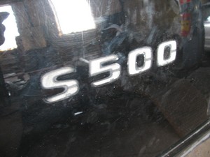

Huvitava tähelepanekuna avastasin, et ilmselt see "S500" kiri tagaluugil on ikkagi originaal. Olin täiesti veendunud, et see on hiljem kuidagi ise kombineeritud originaalsest kirjast "500SEL". Minu meelest 1992 aasta mudelitel oli eranditult veel taga vana tüübi tähistus. Või on siis tõesti vana eemaldatud ja ostetud uue tüübi kiri lihtsalt kirja vahetuse eesmärgil? Sest sellel embleemil oli all täiesti originaalne teip. Ja tagaluuk on originaalvärvis. Mina panen sinna siiski tagasi vana pika kirja. Taganumbri all võib jällegi kohata originaal kleebist tehasetähisega. Milleks ometi?
