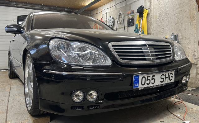

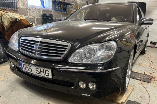

Täna tegin natuke stanget jälle edasi. Panin paikka udutuled, kinnitasin pesuri klapid ja panin numbri külge. Lisaks liimisin klaasi liimiga võrgu kinnitamiseks juurde traadist konksusid. Enne olid võrgud tumialt külge liimitud ja et kätte saada tuli kövasti jõudu rakendada. Nüüd peaks saama tulevikus vajadusel seda vörku lihtsasti vahetada. Siis tegin valmis ka udutulede uued juhtmed. Eelnevalt olen lisanud tagasi ka juhipoolse tule pesuri, mis oli sealt puudu. Sain selle ikka ebay-st. Samas kunagi siin vahepeal vahetasin ja restaureerisin ära ka pöhja alused valgustused. Originaal BRABUSE omasid enam saada pole. Puurisin vanade seest keskmised osad välja ja panin asemel moodsamad ledid. Nüüd vähemalt pölevad köik ühtlaselt. enne vilkusid ja siis osad ei põlenud üldse. Päris valmis veel ei saanud. Ni et läheb veel aega.

Tasapisi olen veidi edasi liikunud. Nüüd on stange ees ja kinni nagu originaalis peaks olemas. Paigaldataud said originaal uued klambrid poritiiva ja stange vahele. Enne need puudusid sealt. Väike seisak oli selle tõttu, et talvel tellisin juhipoolde uue tulepesuri teleskoobi, aga ei pannud tähele, et teleskoobid on mölemal pool samad, aga pesuri otsad on vasakul ja paremal erinevad. Seega pidin otsiku ikkagi uue tellima. muidu kaan peale ei läinud. Nüüd kõik õige ja ilusti paigas.
[Pilt: 59758-IMG_3452.jpeg][Pilt: 37952-IMG_3453.jpeg]
  Järgmisena pean paugu sisse ajama masinale, siis saab üle kontrollida et kõik ka töötab nii nagu peab. Siis vaja tagasi panna ka põhja katted. Ja ehk siis saab ka lõpuks rajale ajada masina tagasi. Ja siis lõpuks saab ligi ka valgele loomale.
