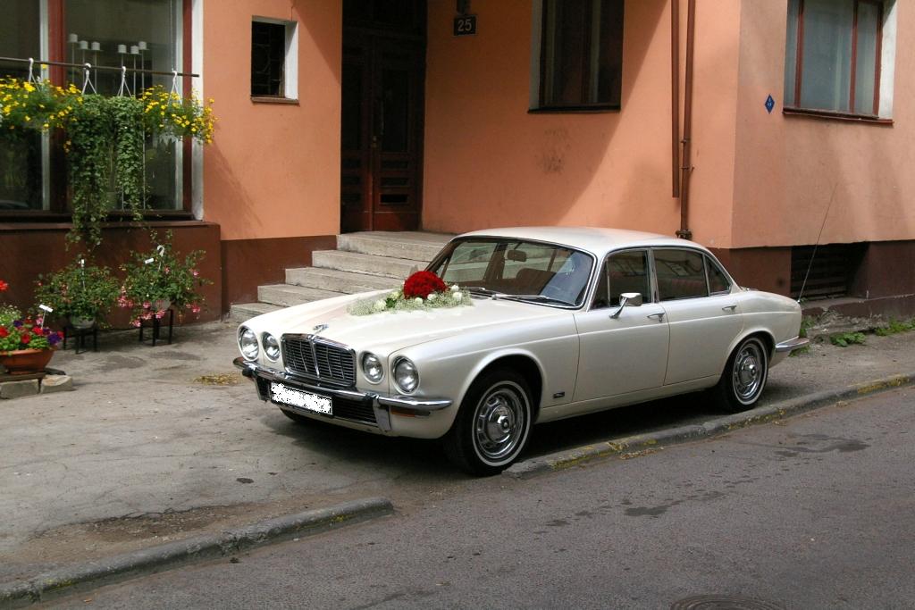

Ja taastasin oma jaoks Jaguari, 1978a, ja sõitsin sellega vahel ka talvel (!!!!) ringi.
Uus värv sai talle peale 2004a. lõpp.
[Pilt: IMGP4242.JPG]
Sai uus värv, uus nahksisu, uus vaip jne.
Täna tal kerel ikka paar roostetäppi ON tekkinud ja ma tegelikult kohe üldse ei viitsi seda autot uuesti hakata tegema. Pigem teeks mingit võõrast või muud autot, las ta olla edasi oma roostetäppidega.
Krowni muidugi 14a tagasi veel ei olnud ka; ei tea, mis sellega oleks olnud.
Nahk on õnneks täiesti säilinud, pärast hooldust näeb välja nagu uus. Vaip on ühst kohast pleekinud, tagaistujate ees oleval kardaanitunnelil. See on samuti ükstakama, vaipa on mul veel alles ka.
