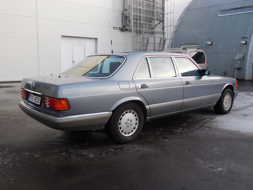

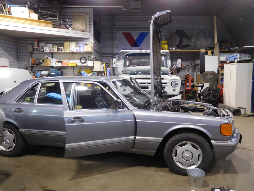

Nojah. Tagasi reaalsusesse. Mul on olnud üsna palju mängimist oma W126-tega. Alustasin halliga.
[Pilt: DSCN2395_400pix_4.JPG]
Ta oli kaua seisnud ja tal oli mitu viga. Enamus neist tähendas lihtsalt korra lahti võtmist, puhastamist jne. Aga põhiline esmaabi on alati põhjalik pesu, nii seest kui väljast. Eks see ole paratamatu reaalsus, et elusuuruses ja meie halli taeva all pole nad kunagi nii ilusad kui müügikuulutuse piltidel.
[Pilt: DSCN2402_400pix_4.JPG] [Pilt: DSCN2404_400pix_4.JPG]
Siiski oli hea veenduda, et vaatamata väga täkitud esiosale ja mitmele roostekärnasele iluveale oli tegemist suhteliselt OK kerega autoga. Mitte ideaalsega, kuid täiesti rahuldava kerega. Pealt tahaks siiski üsna palju värvimist, et ilus saaks. Põhja alt ja koobastest oli ta aga juba praegu lausa ilus.

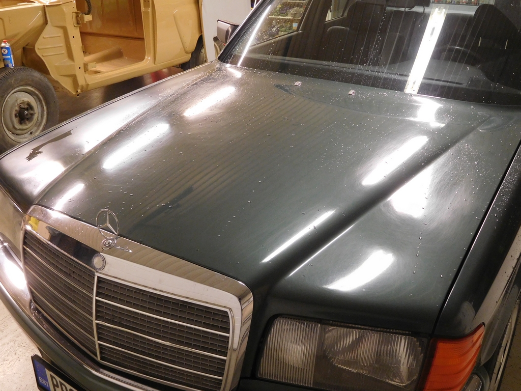

Parandamist vajavaid asju loomulikult oli. Esimese asjana häiris mind jubedalt see rippuv vasak stangenurk. Sai oluliselt paremaks sättida. Ühtlasi oli hea võimalus puhastada stange kroomliistud seestpoolt ära ja lasta igalt poolt ML-i täis. Natuke ikka aitab.
[Pilt: DSCN2413_400pix_4.JPG]
Eemaldasin ka kapoti sisemise mati, kuna rotid olid suurema osa sellest nagunii nahka pannud ja ülejäänu pudises vastikult. Tellisin uue, kuid aluse puhastamine ja paigaldamine on suht vilets töö. Lihtsam on kapott eemaldada vist. Hetkel ei viitsi.

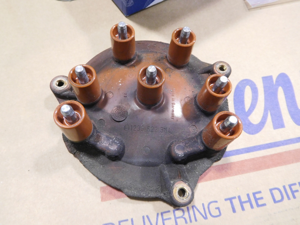

Profülaktika mõttes panin uue jagajakaane, rootori ja küünlad. Mootori töö sai tõesti hea. Käib väga ühtlaselt, palju paremini kui roheline. Vana kaas oli muidugi kole ka.

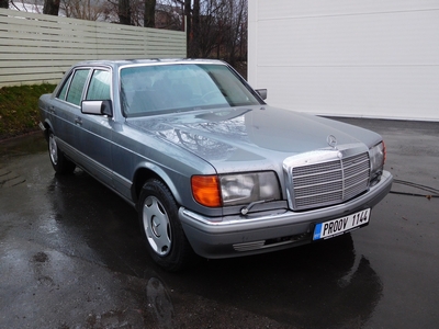

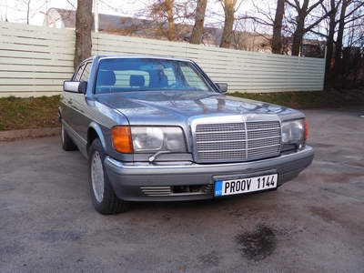

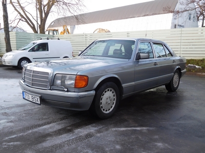

Nii jäigi hall S-klass minu poolt seisma. Kuna ta seest soojaks ei lähe, siis temaga sõita ei saa. Ja korda tegemine tundub kuidagi liiga suur pingutus. Ei viitsi tegeleda. Lootsin, et äkki keegi tuleb, teeb mulle mingi pakkumise ja viib ta ära. Aga huvi oli leige. Eks kevadepoole vaatab uuesti, mis temaga teha. Hetkel leidsin talle isegi mingi garaazi.
[Pilt: DSCN2501_400pix_4.JPG] [Pilt: DSCN2504_400pix_4.JPG]
[Pilt: DSCN2503_400pix_4.JPG] [Pilt: DSCN2502_400pix_4.JPG]

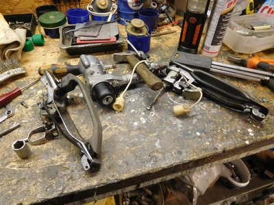

Roheline auto on teistmoodi. Ta on algmaterjalina justkui parem, kuid tegelikult võib olla ei ole ka. Tema lihtsalt ei sõida praegu ja ripub juba neljandat nädalat tõstukil. Aga et kõik ära rääkida, nii nagu oli, pean alustama sellest, et süütelukk natuke jukerdas. Ajasin täiesti toimiva auto töökotta.
[Pilt: DSCN2518_400pix_4.JPG]
Süüteluku vahetus tundus alguses suht ulme, kuid tegelikult on päris hõlpsalt tehtav, eriti kui seda mitu korda järjest teha. Ühtlasi tundus mõistlik ka kõik teised lukud ühekorraga üle vaadata ja tööle panna.[Pilt: DSCN2519_400pix_4.JPG] [Pilt: DSCN2514_400pix_4.JPG]

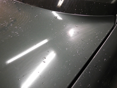

Kuna ka kerel on mõned iluvead, silmitsesin teda selle pilguga, et kuidas nüüd nagu edasi minna. Müügikuulutuses kenasti läikinud värv osutus rambivalguses suht kulunud ja koledaks. Tundus, et peaks vist poleerimise ette võtma.
[Pilt: DSCN2487_400pix_4.JPG] [Pilt: DSCN2491_400pix_4.JPG]
[Pilt: DSCN2490_400pix_4.JPG] [Pilt: DSCN2488_400pix_4.JPG]
Samas mida temast ikka poleerida, kui mingid detailid vajavad ka uut värvi. Elu on näidanud, et värvitöökojast tulnud auto tuleb nagunii tervenisti pärast üle poleerida. Veelgi enam, kuna autot on plaan talviti kasutada, tundus vajalik teha kerele korralik puhastus igasugu ladestunud rokast ja katta kõik õõnsused korrosioonitõrjega. Ning kuna ka mingid plastikud tahavad värvimist, tundus igati põhjendatud kogu plastikuring auto küljest eemaldada. On värvijal lihtsam ja saab kõik varjatud pinnad kenasti ära puhastada. Win-win eksole.

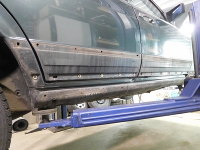

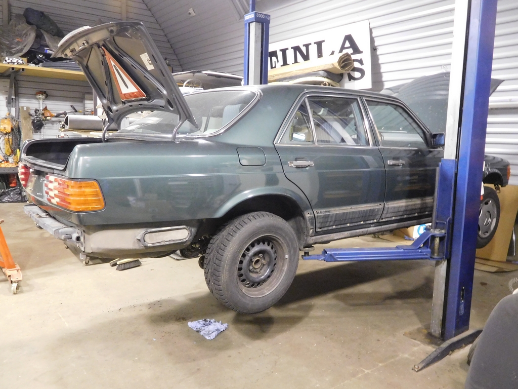

Nojah. Kuna ta juba tõstukil oli, tundus enne värvimisse viimist igati mõistlik mõned põhja- ja kapotialused koledamad tööd ära teha. Käisin ju kunagi Lesvenis veermiku kontrollis ja sain kohati suht hävitavad hinnangud. Kuigi ülevaatusel tunnistati kõik surnuks kuulutatud munakad ja puksid igati korralikeks, otsustasin nad ära vahetada. Ma ei viitsinud hakata santima, nugistades sõrmede vahel iga rooliotsa või puksi eraldi, oletades kaua see veel vastu võiks pidada. Tellisin Silberist, Lesvenist ja Laki autost kastitäie kuluosi ja vahetasin kõik korraga ära. Läksid vahetusse pidurikettad, mootoripadjad, kogu roolivarrastik, pendelhoob, rooliamort, lambda, jagajakaas, rootor, süütejuhtmestik ja kindlasti veel mingeid vähemtähtsaid asju. Mingi osa jäi pildile ka.
[Pilt: DSCN2548_400pix_4.JPG]

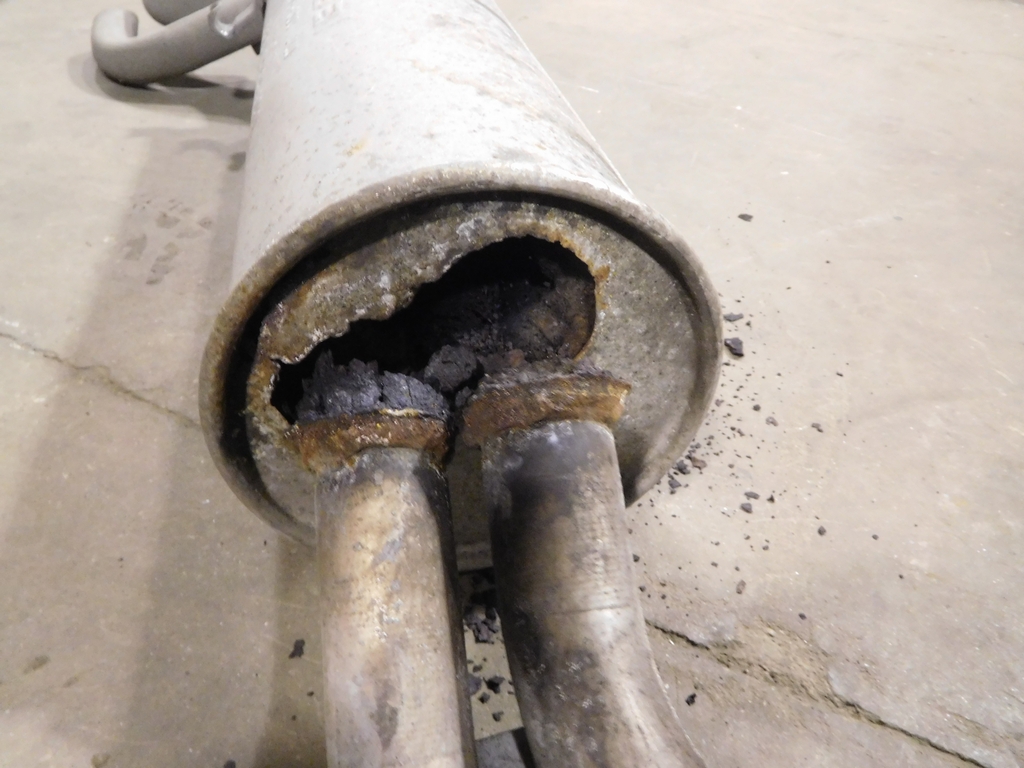

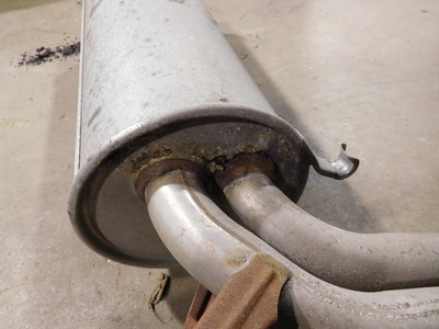

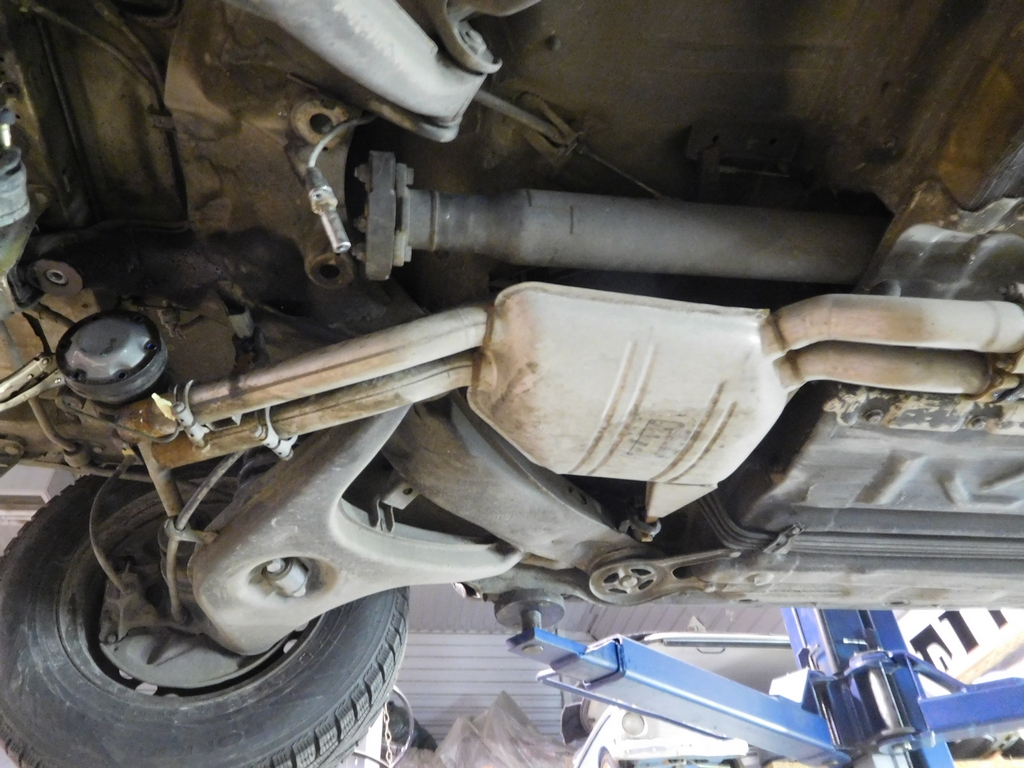

Ootamatult põduraks osutus näiteks summuti.
[Pilt: DSCN2526_400pix_4.JPG] [Pilt: DSCN2528_400pix_4.JPG]
Alguses väga lihtsana tundunud ülesanne osutus parajaks pähkliks. Nuta või naera, kuid W126 summutit enam tavaliste varuosapoodide kaudu B-osana osta pole võimalik. Ainult Silberauto ja originaal.
[Pilt: DSCN2522_400pix_4.JPG] [Pilt: DSCN2524_400pix_4.JPG]
Kui ninaosas said kõik uued jupid külge, siis summutiga tõmbasime pidurit. Sest TEGELIKULT tal ju undas tagadiffer. Ja kuna ta juba tõstukil oli, tundus mõistlik see ka korda üritada teha. Just nimelt üritada, sest ega mul täpset plaani polnud, kuidas see korda tegemine välja peaks nägema.
[Pilt: DSCN2549_400pix_4.JPG] [Pilt: DSCN2539_400pix_4.JPG]
Selgus, et laagrid olid läbi, kuid tigu ja taldrik tundusid pealtnäha head. Seevastu satelliidid või siis need mingid hammasrattad (ma täpselt ei tea) olid tükkideks. Ja see on saanud ootamatult suureks väljakutseks. Sest puudub reaalne plaan, kust saada korralikud jupid sinna sisse. Niipalju, kui oleme kuskilt mingeid difreid leidnud, on nad kõigil ühtemoodi halvas seisus olnud.
Ja nii me siis ripumegi juba neljandat nädalat tõstukil ja ootame mingit lahendust. Kui kellelgi on heas korras W126 tagadifrit, võib pakkuda. Sobib ka W124 oma, kui ta on see suurem variant, 6-silindrilise oma.
[Pilt: DSCN2530_400pix_4.JPG] [Pilt: DSCN2532_400pix_4.JPG]
See differ päris paras peavalu! Peaks olema 3,46 või oli 64, ega päris täpselt ei mäleta enam. Aga otsisin omal ajal oma 126-le 300 SE seda ikka nagu nõela heina kuhjast, sest see ju veel ASD-ga ka. Leidsin rootsi romulast, kuid see ulgus ka! Mitte küll nii palju aga ikkagi. Sinu omal võib muidugi mingi muu ülekanne olla, pead vin -i järgi uurima. Äkki on nüüd tekkinud möni remondi mees ka kes selle uute juppidega kokku oskab panna, nii et ta ulguma ei jää. Mina igal juhul jäin selle kohapealt toona abituks ja ise ei hakanud ka jändama. Nii ta mul kergelt ulguski kui jala gaasi pealt võtsin!

(30-01-2017, 09:27 PM)Sm.Tihhonov Kirjutas: Alguses väga lihtsana tundunud ülesanne osutus parajaks pähkliks. Nuta või naera, kuid W126 summutit enam tavaliste varuosapoodide kaudu B-osana osta pole võimalik. Ainult Silberauto ja originaal.
KAs see Eberbärcher pole samuti b-varuosa, ebay.de-s ca 150.- euri
(31-01-2017, 11:50 PM)python Kirjutas: ...
Arvad, et Mercedes-Benz lubab oma varuosakoodi sisse pressida niimoodi beeosatootjal?
Samas, mine tea - me kõik oleme müüdavadIcon_rolleyes
Teemaarengut jälgin huvigaThumbsup
Mõtlesin seda, et ilma märgi ja klepsuta, sama tootja oma.
EBERSPÄCHER, 23.684.83
Ei oska summuti küsimust eriti kommenteerida. Eberspächer on kindlasti originaalide tootja nii Mercedesele kui Audile, ilmselt ka BMW-le. Võib olla siis Eberspächerit järelturu kaubana Eestis keegi ei müü? Otsisin sumpat Laki auto kaudu ja Lesveni kaudu B-osana. Laki auto tõstis käed üles ja Lesven pakkus ka vaid originaali. Ebayst leidsin mina ainult mingid täitsa no-name sumutid. Mujalt Saksa netipoodidest ei osanud otsida.
Õnneks oli ka originaalosal suht realistlik hind. Äkki kestab kauem. Need meie turu Falkenid ja Bosalid kipuvad mu meelest olema rohkem aasta-kahe projektid. See mädapesa mu auto all oli ka Bosali oma.
