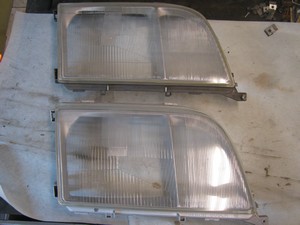

Vahepeal tegelesin klaasiliistudega. Kuna minu liistud oli lössis, hankisin tookord Nursist ka korraliku komplekti klaasiliiste. Nüüd siis puhastasin nad viisakalt kahelt poolt ära ja poleerisin üle.
[Pilt: IMG_4957_3_300pix.JPG] [Pilt: IMG_4958_3_300pix.JPG]
Kui klaas oli üle keskmise soe, eemaldus kile ilma suurema vaevata, jätmata klaasile mingit liimijälge. Kas keegi teab, mis antenn see klaasi sees on mille kontakt sealt välja tuleb. Minu auto originaalklaasi küljes sellist pistikut pole.
[Pilt: IMG_4959_3_300pix.JPG] [Pilt: IMG_4960_3_300pix.JPG]

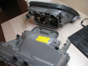

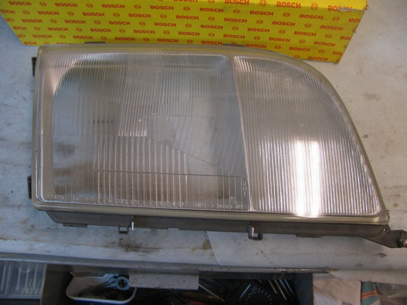

Vahepeal tegelesin oma auto tuledega. Esiteks võtsin ette esituled. Algul arvasin, et esitulede klaasid on veel igati OK. Nad tõesti tundusid auto küljes veel päris head. Kuid hakanud neid lähemalt silmitsema oli selge, et tagasi ma neid ei pane. Käisin uusi otsimas. Ja nüüd saigi selgeks, et Euroopa oludes saab olema väga keeruline säilitada mu auto USA algupära.
Ma olin miskipärast jumala kindel, et mu autol on E tähised peal. Sest tulede valgusvihk oli täitsa euroopa auto oma, mitte tüüpilisele USA autole sarnane. Aga tutkit. On hoopis mingid SAE ja muud tähised. Eurooplased lakkugu panni.
[Pilt: IMG_4975_3_300pix.JPG] [Pilt: IMG_4977_3_300pix.JPG]
Tahtsin ju tegelikult ainult klaase ja algul oli kindel eesmärk, et eurotulesid mina ei osta. Aga lõpuks ikka ostsin. Sest ma ei suutnud neid USA tulesid isegi mitte tellida. Ükski kataloog neid ei näita, isegi mu auto tehasetähise järgi pakub tavalisi tulesid. Jebaist suutsin leida vaid komplektseid tulesid täiesti kosmilise hinnaga. Nii, et elagu euro. Õnneks on klaasi muster äravahetamiseni sarnane.
[Pilt: IMG_4982_3_300pix.JPG] [Pilt: IMG_4978_3_300pix.JPG]

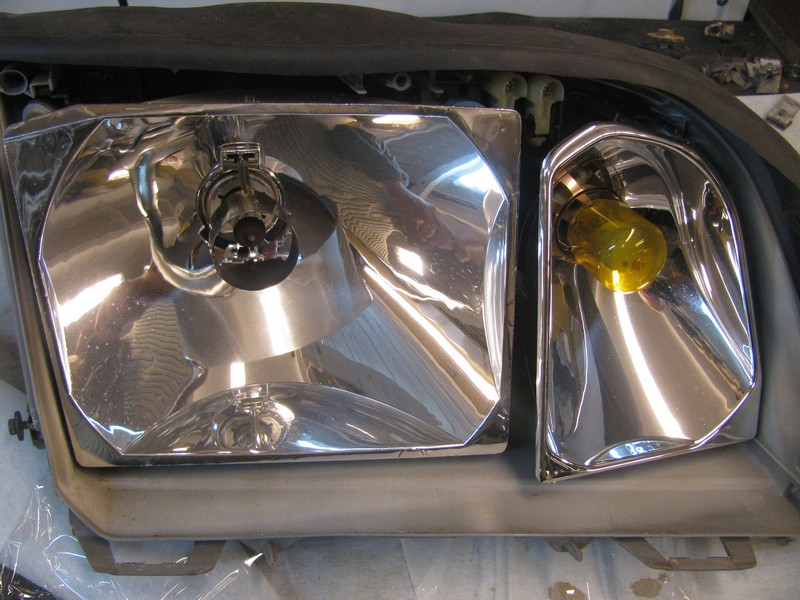

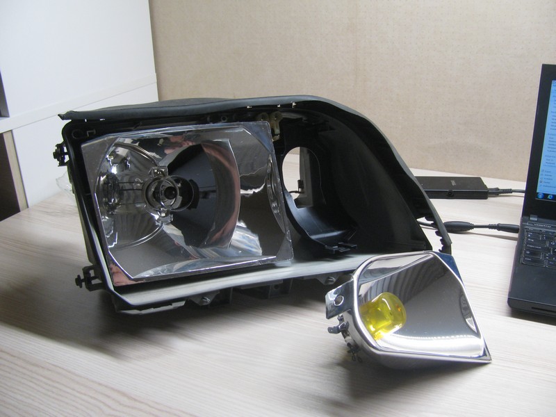

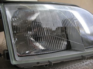

Kuna reflektorid olid üsna määrdnunud, jätkasin operatsioonidega juba toas kirjutuslaua taga. Pesin reflektorid ilusti puhtaks, said paremad küll.
[Pilt: IMG_5009_3_300pix.JPG] [Pilt: IMG_5010_3_300pix.JPG]
Et neid ilusam tagasi oleks panna, pesin nad lõpuks üleni ära, nii seest kui väljast. Huvitav mis imelik indikaator see tule sees võiks olla?
[Pilt: IMG_5016_3_300pix.JPG] [Pilt: IMG_5015_3_300pix.JPG]
Uued asjad on ikka ilusad küll.
[Pilt: IMG_5014_3_300pix.JPG] [Pilt: IMG_5012_3_300pix.JPG]

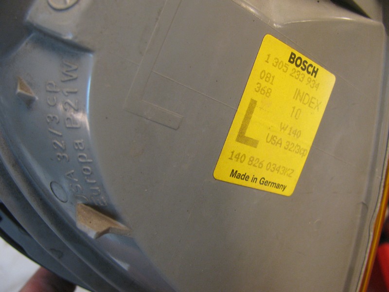

Suunatuledega oli suurem jama. Minu auto suunatuled põlevad ka ääretuledena. Ja parktulesid pole mu autol üldse. Uurinud ülevaatuspunktist seadusi, sain teada, et suunatuli põleda ei tohi. Suunatuledel on oma markeering ja ääretuledel oma. Neil autodel, millel suunatuled tehase poolt põlevad, on peal mõlemad markeeringud. Kui lihtsalt suunad põlema panna, siis ülevaatuselt ametlikult läbi saada ei tohiks.
Minu autol ilmselt on need markeeringud peal, kuid kõik on ju SAE süsteemis. Kuna ma kuskilt uusi õigeid suunakaid ei saanud, otsustasin vilistada seadustele ja ostsin talle lihtsalt tavalised Euro suunad.
[Pilt: IMG_4983_3_300pix.JPG]
Mõlemad ilusti Boschi omad ja all kiri "Made in Germany".
[Pilt: IMG_4986_3_300pix.JPG] [Pilt: IMG_4987_3_300pix.JPG]

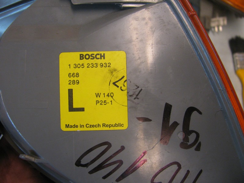

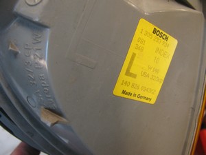

Üllatusena vaatasid tagaküljelt vastu hoopis teist infot sisaldavad etiketid. Üks oli isegi kirjade järgi Boschi oma, kuid valmistatud hoopis Tšehhis. Ning teine kandis hoopis kaubamärki "automotive lightning" ning samuti "made in Czech Republic". Mis side on Boschil Automotive Lightning'uga? Mul vend sai oma SEC-ile ka uued esituled, mis olid igatepidi 100% Boschi omad, kuid tarniti Magneti Marelli karpides?
[Pilt: IMG_4984_3_300pix.JPG] [Pilt: IMG_4985_3_300pix.JPG]
Minu auto originaalid kannavad ka erimärgistust "USA". Mis neil siis lõpuks vahet on?

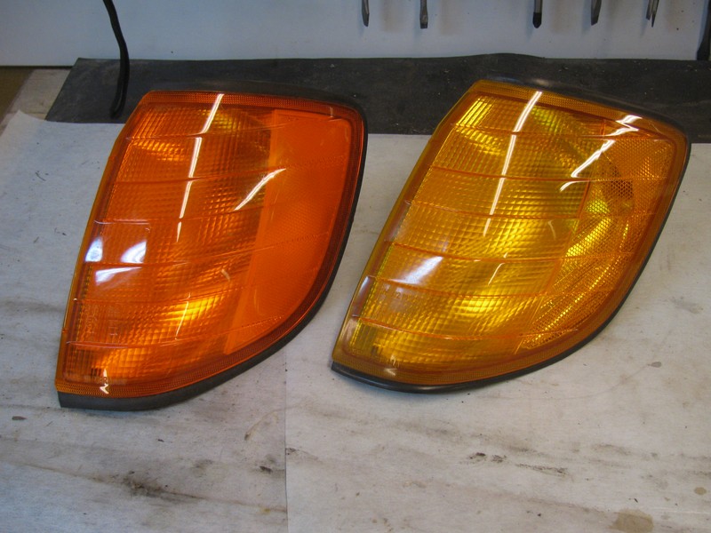

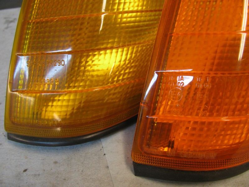

Esiteks on nad täiesti teist värvi. USA lambid on merevaigu kollased, eurokad täiesti oranzid. Teiseks on neil erinev markeering. Ning kolmandaks on eurotulel reflektor kuidagi tuhm ja ilmetu, aga USA omal hästi särav.
[Pilt: IMG_4996_3_300pix.JPG] [Pilt: IMG_4995_3_300pix.JPG]
Lähemal vaatlusel selgus erinevus. Et USA lamp töötab ka ääretulena, peab ta valgustama nii ette kui küljele. W140-l ju eraldi külgmisi ääretulesid enam pole. Samuti pole USA turu autodel esitiival väikseid külgmisi suunatulesid, mis Euroopas eri turgudel jõudumööda kohustuslikuks said. Seega peaks ka suund paremini küljele nähtav olema. Sellest tulenevalt ilmselt Euroopas piisas, kui suunatuli näitas ainult ettesuunas. Ja külgmine reflektor pidi toimima vaid reflektrorina. Igal juhul on eurotulel küljele kaarduv reflektori osa tagant valge plastikuga kaetud ja läbi ei paista, aga USA tulel on ta avatud läbipaistev.
[Pilt: IMG_4991_3_300pix.JPG] [Pilt: IMG_4992_3_300pix.JPG]
Et seega ma ilmselt panen need eurotuled hoopis riiulile, mitte auto külge.

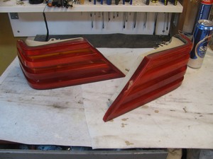

Tagatuledega on ka mõningad erinevused. Alumised valged tuled on õnneks nii USA-s kui Euroopas täpselt samad. Nad on mõlemal pool ookeani täiesti markeerimata. Mitte ühtegi kirja. Millegipärast lähevad nad W140-tel pea kõigil seest koledaks. Aga õnneks tähendab uute hankimine vaid poodimineku vaeva. Sama aastakäigu Volgaga see nii lihtne pole.
[Pilt: IMG_4998_3_300pix.JPG] [Pilt: IMG_5000_3_300pix.JPG]
Punased tagatuled on EU-s ja USA-s visuaalselt täpselt samasugused. Ka selles osas, et tagumine suund vilgub oranzilt. Ainsa vahega, et taas pole neil mingit euromärget.
[Pilt: IMG_5004_3_300pix.JPG] [Pilt: IMG_5005_3_300pix.JPG]
Erinevus seisneb vaid selles, et millised sektsioonid põlevad. Euro mudelitel põlevad alumises reas gabariidituledena ainult sisemised (tagaluugi poolsed) sektsioonid. Välimine sektsioon töötab piduritulena. USA autol põleb selles välimises sektsioonis pidevalt ka 4W side marker .
[Pilt: IMG_5008_3_300pix.JPG]
Ülemisi tagatulesid ma uusi hankima ei hakanud, kuigi ühel on nurk natuke katki. Poleerin nad ära ja panen külge tagasi.
Küsimus reflektorite kohta: Kuidas ja millega reflektorid pesid? Kas lihtsalt tolm õhuga välja ja märja lapiga? Või oled kasutatud mingit keemiat? Tulemus väga ilus. Kuulsin, et peab väga ettevaatlikult seda tegema.
(11-03-2014, 10:50 AM)Mike22 Kirjutas: Küsimus reflektorite kohta: Kuidas ja millega reflektorid pesid? Kas lihtsalt tolm õhuga välja ja märja lapiga? Või oled kasutatud mingit keemiat? Tulemus väga ilus. Kuulsin, et peab väga ettevaatlikult seda tegema.
Reflektorid on õrnad jah, väga kergesti kriibitavad. Ma pesin täitsa tavalise fairy veega. Aga ettevaatlikult ainult sõrmeotsaga nühkides. Kaltsu ega paberiga ligi ei läinud. Pesujärgselt on nad nii libedad, et raputades kukuvad veetilgad ise maha ja pind on täiesti kuiv.

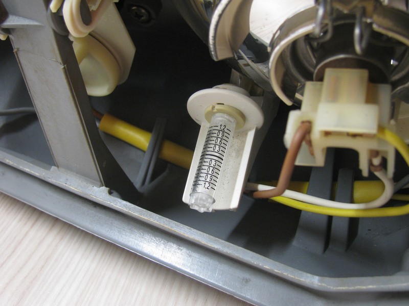

See indikaator seal tulekorpuses on ilmselt reflektori (või pirni ?) reguleerimise jaoks.
Ses mõttes lollikindel süsteem, et kui üks on paigas, saab teise sama näiduni sättida ning mõlemad näitavad võrdsel kõrgusel.

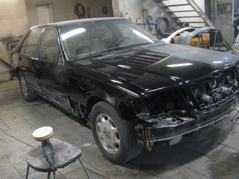

Eks ma olen käinud ikka vahest ka töökojas piilumas. Eelmise nädala teises pooles hakkas pilt juba päris paljulubavaks muutuma.
[Pilt: 2014-03-06_17.05.00.jpg]
[Pilt: 2014-03-06_17.05.48.jpg]
[Pilt: 2014-03-06_17.06.12.jpg]
Lõpuks võeti isegi katuseluuk maha. Muidu olevat paha servasid värvida. Maaler valmistas teda värviks ette kaks pikka päeva, lihvides teda vana kooli kombe kohaselt ikka vesilihviga. Noh, loodame parimat.

Tule sees on vesilood. Osadel japsidel samuti, kuid nähtav väljast.
Loodil on keskmine märgis tehasekõrgus. Seega kõrguse reguleerimiseks ei ole vaja ÜV punkti minna.
eclipse Kirjutas:Tule sees on vesilood... Seega kõrguse reguleerimiseks ei ole vaja ÜV punkti minna.
See kõlab nagu üks väga kaval süsteem. Kindlasti kavatsen temaga lähemalt tutvuda, kui autot kunagi komplekteerima asun.

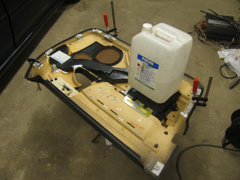

Seni olen aga endiselt kasutanud aega erinevate detailide ette valmistamiseks. Võtsin ette uksepolstrid. Kui nad veel auto küljes olid, tundusid nad sellised 4+ detailid olema. Laua peal vaadates selgus, et nad on ikka üsna katki. Alustasin kergemana tundunud kõrvalistujapoolsest esimesest. Kuna ma olin varem ette valmistanud laeka ja vahetanud nahalapi aluse porolooni, siis nendega enam rohkem tegemist polnud. Laeka kronsteinide liimimiseks katsetasin erinevaid liime. Kuid pole siiani leidnud ühtegi tõeliselt head plastiku liimi. Kõik kipuvad ikka pehmeks jääma või ei teki head naket.
[Pilt: IMG_5035_3_300pix.JPG] [Pilt: IMG_5036_3_300pix.JPG]

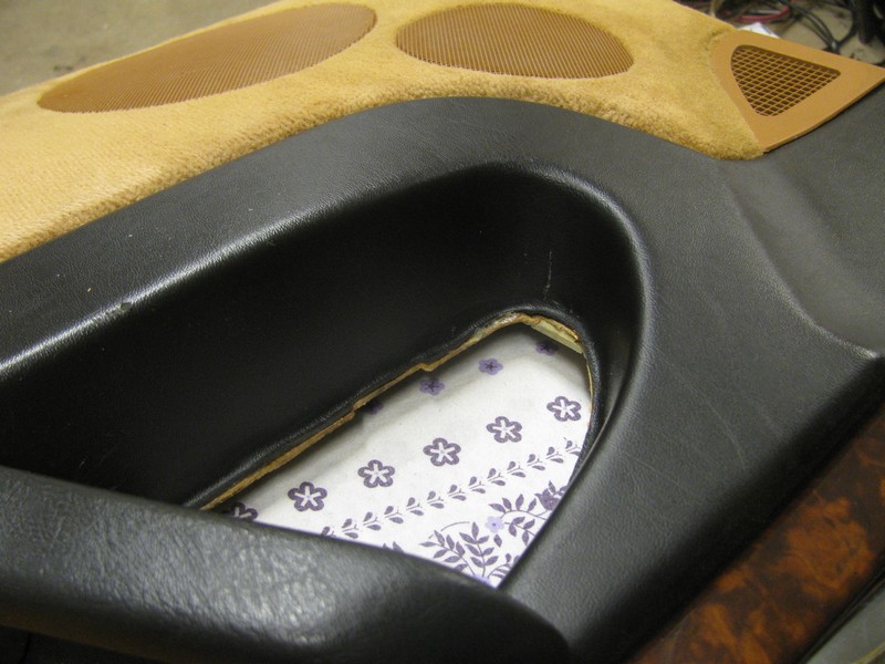

Polstri korpus oli üleni "liimist lahti". Umbes pooled tüüblite kinnitused olid papi küljest lahti, õhukanalid olid lahti, ning osad fiksaatorid olid ka lahti. Liimisin tema erinevaid osi kokku kaks õhtut.
[Pilt: IMG_5028_3_300pix.JPG] [Pilt: IMG_5040_3_300pix.JPG]
Aga lõpuks sai korda.
[Pilt: IMG_5058_3_300pix.JPG] [Pilt: IMG_5059_3_300pix.JPG]
Miskipärast oli mõlemal esimesel polstril pealmine vakstu täitsa lahti nendest kohtadest, kus käivad istmete regulaatorite plaadid. Ilmselt on tegu oskamatu lammutamise tulemusega. Tõsi on, et neid plaate on ka korrektselt üsna paha ära võtta. Rääkimata veel siis, kui jänki pole täpselt teadnud ka kuidas nad ära käivad. Jõud teeb imesid.
[Pilt: IMG_5061_3_300pix.JPG] [Pilt: IMG_5063_3_300pix.JPG]
Parempoolsel polstril sai ta enam vähem korda.
[Pilt: IMG_5054_3_300pix.JPG]

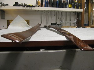

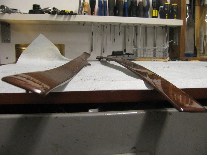

Kui juba mängimiseks läks, lihvisin 2000 paberiga üle ka puitliistu ja poleerisin ära. Sai ilusam küll.

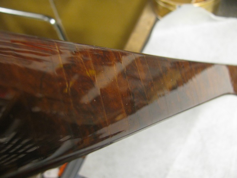

Juhiuksel oli veidral kombel puitliist oma laki nii kokku tõmmanud, et oli täitsa ära pragunenud ja kahanedes ka liistu täitsa vibusse kiskunud. Teistel olid puitliistud korras.
[Pilt: IMG_5032_3_300pix.JPG] [Pilt: IMG_5033_3_300pix.JPG]
Mulle puit väga meeldib ja ma ei talu kui ta korrast ära on. Nii et see tuli paratamatult uus osta.
[Pilt: IMG_5034_3_300pix.JPG]

Ütle palun mis pastaga poleerisid puitosa? Või lihtsalt lihvisid ja poleerimismasinaga kuivalt üle käisid?
Endalgi meeldib, kui puit salongis "särab" Thumbsup
(19-03-2014, 09:33 AM)Mike22 Kirjutas: Ütle palun mis pastaga poleerisid puitosa? Või lihtsalt lihvisid ja poleerimismasinaga kuivalt üle käisid?
Mina poleerin puitu täpselt samade vahenditega millega värvi. Kasutan juba palju aastaid Mequiras Mirror Glaze sarja tooteid.
http://www.benefit.ee/tarvikud/meguiars/mirror-glaze/
Antud juhul polnud mul garaazis muud käepärast, siis kasutasin lõppviimistluseks mõeldud heledat ketast ja madala abrasiivsusega 82 pastat. Aga näiteks keskkonsooli puitkonsooli käisin esmalt üle 2000 paberiga, siis 3000 kettaga, ning siis tegin enne lõppviimistlust veel esmaviimistluse villaketta ja suure abrasiivsusega 85 pastaga. Jäi praktiliselt veatu viimistlus. Kunagi tuleb ehk meelde pilte ka teha.

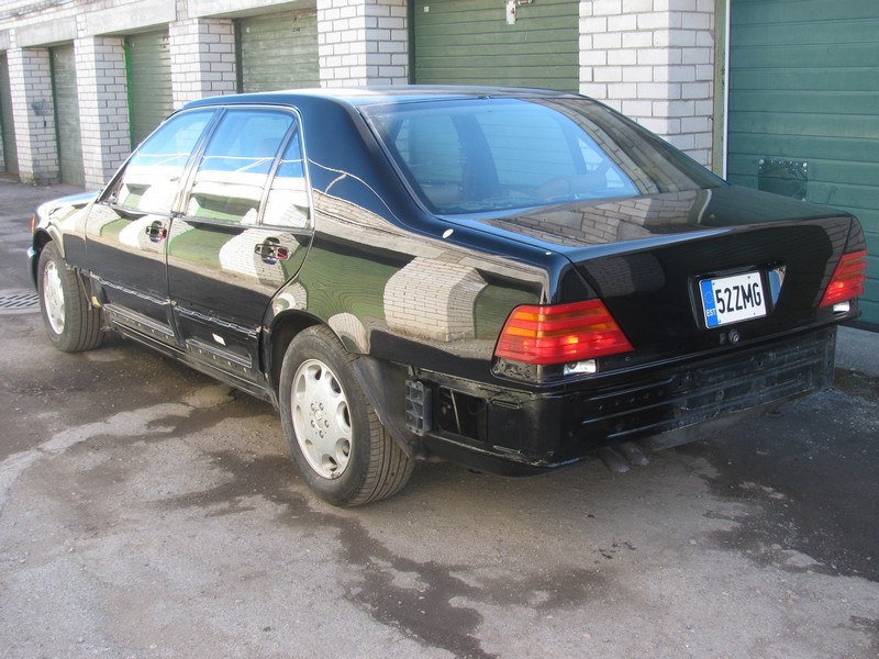

Üldiselt olin oma autoprojektiga natuke ummikus. Palju vaeva oli senimaani ära nähtud, üsna arvestatavas summas rahagi kulutatud kuid ainus asi mis nagu täiesti puudu jäi oli TULEMUS. Mul oli garaazis mingi elutu asi, mis ei kõlvanud sõita ega näinud kuskilt otsast hea välja. Värvi eeltööga võis enam vähem rahule jääda. Paar veakohta küll hakkasid silma, kuid suures plaanis oli ta hea. Ainus asi, mis kohe üldse ei õnnestunud, oli kambritöö. Kasutati mingit moodsat DuPont lakki, mis lihtsalt ei vaju siledaks. Lase palju tahad, pind jääb ikka koledalt struktuurne ja mida rohkem lased, seda hullemaks läheb. Käis isegi HiTech koolitaja ja näitas kuidas sellega peaks lakkima. Kui ma pärast seda näidiseks tehtud proovitööd nägin, tõusid ihukarvad püsti. Töökojas mehed ise ka õnnetud, et järjest tööd ebaõnnestuvad ja head lahendust nagu ka pole.
Mehed püüdsid niigi mu autot tehes päästa mis päästa annab. Peale teist lakikihti lihviti auto korra 1500-ga üle ja lakiti veel ühe korra. Kuid tulemust see ei muutnud. Pigem äkki läks veel hullemaks? 1500 paberiga ei lihvi seda suurt virvendust maha ja järgmine lakikiht ainult kasvatas seda veelgi. Tegin mõned fotosuurendused, et oleks näha millest ma räägin. Värvipinna virvendus on ikka hirmuäratav.
[Pilt: IMG_5066_crop.jpg]
[Pilt: IMG_5067_crop.jpg]
Tagaluuk on täitsa tuksis. Sinna peal sai vist lakki selgelt liiga palju, mistõttu on ta vajunud päris "jämedasse lainesse". Tagaluuk on muidugi üldse mu auto kõige kehvem detail. Ta on ilmselt avarii järgselt veidi kõver, pealisplekk lainetab ja ta istub külge ka väga halvasti.
[Pilt: IMG_5068_crop.jpg]
Ajasin auto garaazi ja püüdsin päästa poleerimisega nii palju kui annab. Lükkasin prooviks parema esiukse pika kõva klotsi ja 1500 paberiga üle. Seejärel 2000 paberiga ja siis juba 3000 viimistluskettaga. Ning siis poleerisin nii et seda nägu olin. Jah, ma sain selle ukse värvipinna täiesti peegliks. Kuid see oli esiteks jube töömahukas, teiseks ei suutnud ma enam lõplikult lihvpaberi kriime välja poleerida ja kolmandaks jäi uks paksust lakikihist ikkagi veidi lainetama. Vt teisel votol näiteks ukse ülaserva.
[Pilt: IMG_5074_3_300pix.JPG] [Pilt: IMG_5075_3_300pix.JPG]
Käisin seda ületehtud ust vaatamas terve nädalavahetuse ja püüdsin leida parimat lahendust. Tegelikult oli see uks ikka üsna hea juba. Pidi ikka päris friik olema, et neid vigu näha. Kuid millise vaevaga ma sinnamaani jõudsin. Ja ta polnud ikkagi nii hea, et võiks lõpuni rahul olla. Ning tagaluuki ma ikka selliselt ei päästa. Viimaks ei saanudki endaga mõistlikule kokkuleppele, käivitasin silindrid ja helistasin töökotta ette.
Hajuvas päevavalguses ei saanud üldse aru, et tal midagi väga viga oleks.
[Pilt: IMG_5089_3_300pix.JPG] [Pilt: IMG_5090_3_300pix.JPG]
Ja muidugi see must pika kerega auto oma kuldsete aknaliistude ja hallide stangedega hakkas kaugemalt vaadates juba päris erutav tunduma.
[Pilt: IMG_5091_3_300pix.JPG] [Pilt: IMG_5092_3_300pix.JPG]
Töökojas katsetasime alguses niisama erinevaid lahendusi. Et kui palju oleks vja lihvida ja äkki pääseb ainult uuesti lakkimisega?
[Pilt: IMG_5093_3_300pix.JPG] [Pilt: IMG_5094_3_300pix.JPG]
Aga üldiselt sai ruttu selgeks, et see auto läheb uuesti värvi. Kuna ma ei süüdista selles ebaõnnes oma kauaaegset tuttavat maalritöökoda, vaid pigem halbade sündmuste kokkulangemist, tõmbasin ka ise roobad selga ja otsustasin ise vahetult osaleda vigade parandusel.
[Pilt: IMG_5096_3_300pix.JPG]
Lihvin ta üleni kuivalt pika klotsi ja 400 paberiga üle. Seejärel vibraga 500-600 paberiga ning lõpuks märjalt veel käsitsi kõva klotsi ja 800 paberiga. Siis peaks kannatama uuesti peale värvida küll.
[Pilt: IMG_5104_3_300pix.JPG] [Pilt: IMG_5105_3_300pix.JPG]
Seekord kasutame teist lakki, katame õhemate kihtidena ja värvime ta üle mitte ühekorraga, vaid kolmes jaos. Ehk saab parem. Elame näeme.
