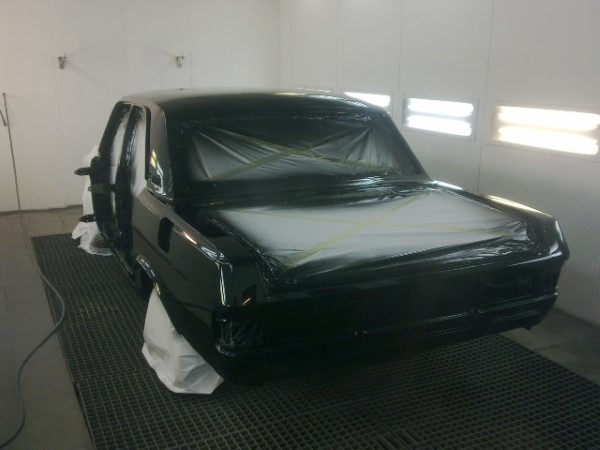

Millalgi sai lubatud, et Mercedes hakkab töökojas saama rohkem tähelepanu siis, kui Volga on värvitud. Umbes kümmekond päeva tagasi see ka juhtus. Volgat seob Mercedesega antud juhul ka värvivalik. Ma ei saanud kuidagi keelduda kui maaler küsis justkui jutujätkuks, et kas segame ka seekord 040 Schwarz tooni. Tegelikult teadis ta vastust ju nagunii.
[Pilt: 2014-01-31_17.36.00_3_300pix.jpg] [Pilt: IMG_4837_3_300pix.JPG]
Seejärel hakati rohkem tegelema Mercedesega. Eeltööde suhtes on see auto nõudlik töö. Nii suurt, nii siledate pindadega ja musta autot ei taha väga keegi teha. Kogu silumise faas sai tehtud eranditult klotsiga. Vibraga ma sinna kedagi ligi ei lubanud. Vibraga võib esimest korda ligi minna 400-500 paberiga, kui viimane krunt on korra juba klotsiga üle käidud. Mure on ikkagi, et kas ta ikka saab ilus. Miskipärast ta nii on, et tee kui hästi tahad, tehaseautod on ikka hoopis teise läikega.

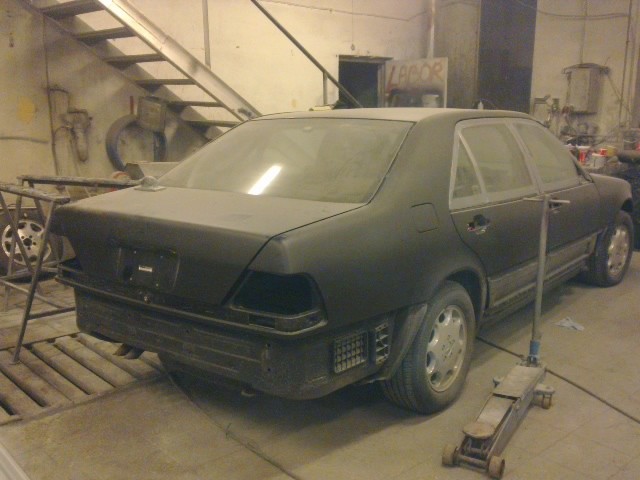

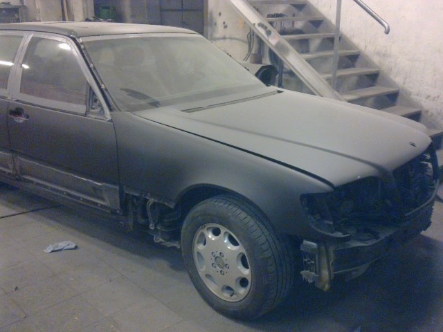

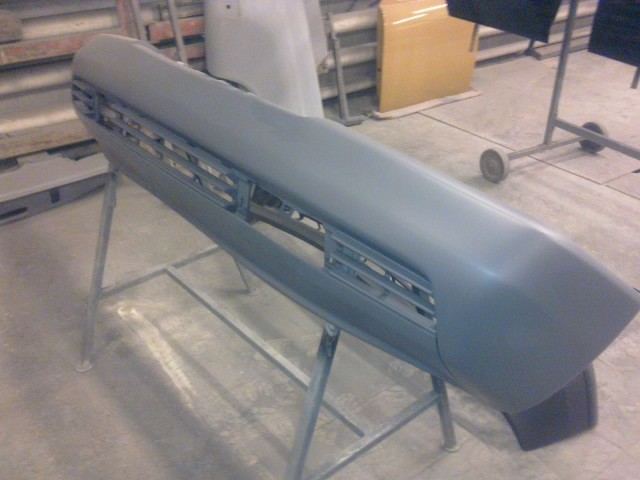

Viimaks sai auto peale (loodetavasti) viimase kihi krunti. See võiks nüüd veidi aega kuivada. Vähemalt kuu oleks hea.
[Pilt: 2014-02-13_17.50.29_3_300pix.jpg] [Pilt: 2014-02-13_17.50.51_3_300pix.jpg]
Nagu näha, on endiselt küljes väikse numbriauguga tagaluuk. See on mul siiani üks suurimaid võitlusi iseendaga. Praegu oleks veel võimalus seda veel muuta. Ma olen siin nagu kits kahe kuhja vahel. Olen natuke rahul, et mu auto eristub veidi teiste seast oma USA päritoluga. See teeb ta kuidagi friigimaks, koos oma värviliste tulede ja mõingaste USA eripäradega. Samas mulle ei meeldi need väiksed numbrid. Ees on nad veel eriti inetud. Aga päris euroks ma teda ju nagunii ümber ehitada ei suudaks. Erinevusi on päris palju. Ning mingit segaverelist ma ka ei taha. Seega jäi lõpuks peale ikkagi algupärane kooslus. Kuna VIN kood on ju nagunii USA oma.
Omamoodi häda on stangede ja karbiplastikutega. Vaja on taastada 7700 originaaltoon. Ta peaks olema selline mahe poolmatt pind. Aga selle värvimine ei taha kuidagi õnnestuda. Kolm katsetust lükkasime tagasi kui mittesobiva. Küll jäi ta liiga läikiv, siis laiguline, siis laiguline+matt jne jne. Nüüd ei teagi kuidas see kõik lõpuks välja kukub. Aga selgeks tuleb ta saada, sest lisaks minu autole on paralleelselt töös ka SEC-i liistud ja ootel on juba W126 Cabrio omad.

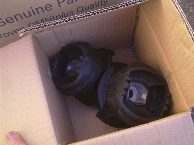

Mootoripadjad peaksid vast küll originaalid olema, aga kas häiriks meeletult kui silla osade tükkidel kohati kolmeharuline puudub? Tootjaks on ikka väidetavalt LF või kasutaks üldse febi tükke.
Mootoripatjade puhul on vähemalt W124 FEBI karbis väga suure tõenäosusega BOGE, mis on MB originaaltootja.
Mul pole mingit soovi maksta sama asja eest rohkem, aga kas asi on ikka sama? See ongi halb, et tuleb teha valikuid piiratud info tingimustes. Kõik on midagi kuulnud, aga keegi ju tegelikult ei tea kas sama tootja tähendab ka sama kvaliteeti. Tootjatel on palju erinevaid tehaseid ja palju erinevaid standardeid millele peavad tooted vastama. Isegi kui tootja on sama, võivad tooted olla väga erinevad. Isegi autod tehakse erinevatele turgudele erineva kvaliteediga. Miks peaks see varuosamaailmas teistmoodi olema, kus hinnakonkurents on väga tihe ja parameetrite muutmine on lihtne. Ning lõpuks ei tea me sedagi, et kas isegi tootja on sama?
Uute autode originaalakud kestavad vähemalt 7-8 aastat, tihti isegi üle 10 aasta. Järelturu Boschi akud on tavaliselt 4-5 aastaga küpsed. Miks? Tootja on ju sama. Väidetavalt pidid Bremi süüteosad ka originaaliga samaväärse kvaliteediga olema, kuid mina olen Bremi süütesüsteemi pärast ühe korra tee peale jäänud ja üks hea sõber vähemalt kaks korda.
Kolmeharulisi tähti ei pea sillapulikate peal olema, kuid ma ei tahaks seda tööd kaks korda teha. Odavam on esimene kord osta korralikud asjad. Õnneks on reaalsus seegi, et päeva lõpuks väga suurt hinnavahet originaali ja korraliku B osa vahel pole. Kuna ka töökoda vägagi soovitas LF tükke, siis ma proovin osaliselt B-osasid. Kallimad tükid nagu mootoripadjad, esimesed ülemised õõtsad ja tagasilla suured puksid hangin originaalid. Rooliotsad, sardiinid ja mingid vardakesed lähevad B osad.
Mootoripatjadega oli W124 see teema, et BOGE patjadel (Febi karbis) on osa koodi maha käiatud, seega kui Boge, tuleb originaaliga samalt tootmisliinilt, ainult odavamalt. Mul on 3,0 turbodiislil need padjad ja ühtegi halba sõna öelda pole.
(18-02-2014, 09:01 PM)Priit Kirjutas: Mootoripatjadega oli W124 see teema, et BOGE patjadel (Febi karbis) on osa koodi maha käiatud, seega kui Boge, tuleb originaaliga samalt tootmisliinilt, ainult odavamalt. Mul on 3,0 turbodiislil need padjad ja ühtegi halba sõna öelda pole.
Täpselt nii ta on. w211 320cdi padjad on ka Boge omad. Febi karbist leiad Boge padjad, millel on ka algselt olnud MB originaal varuosa kood, kui see on maha käiatud. Ja nii on väga paljude varuosadega. Kes kahtleb, ostab originaali, kes teab millist b-varuosa osta, ostab b-varuosa ja saab täpselt sama toote, mis originaalis. Lihtne.Eusa_dance

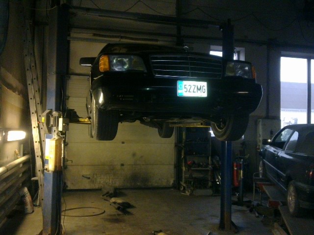

Viisin ta siis Silberisse diagnostikasse, et kas on midagi mis vajaks tähelepanu ja vahetust.
Silber tõelisi vigu ei leia. Liig vana auto - arvutiga seal palju teha pole. Kogemustega Diagnostikuid neil vist ei olegi.Crybaby

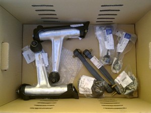

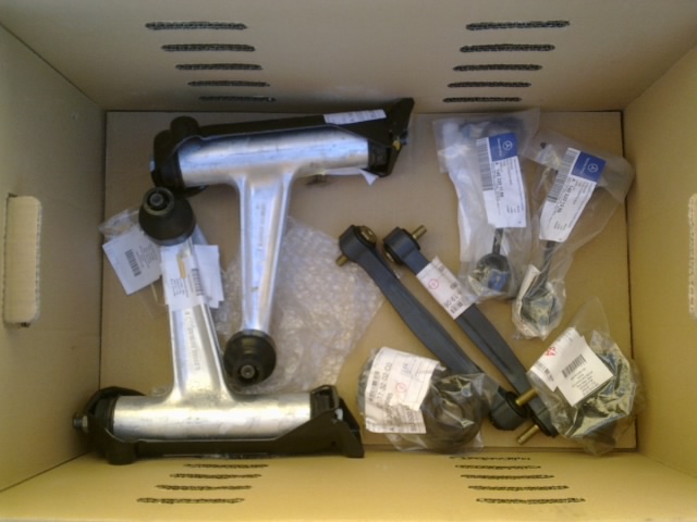

Ma just täna tulin sealt väikse kastiga. Oli mõte enne värvimist veermik korda teha. Läks üsna suureks projektiks ära. Kuna minu koduteenindus ise saab hästi kätte Lemförderi tükke, tegime rooliosadega ka neile veidi käivet. Kuigi rahaliselt poleks väga vahet olnudki.
Originaalina ostsin:
- mõlemad ülemised õõtshoovad
- esimesed stabikakondid (ma pole varem plastmassist konte näinudki Confused)
- tagumised stabikakondid
- esimese ja tagumise stabikavarda puksid
- esimeste stabikapukside ja kere vahelised padjad
- tagumised suured puksid 4 tk
- mootoripadjad (tulevad homme)
[Pilt: 25022014066_3_300pix.jpg] [Pilt: 25022014069_3_300pix.jpg]
[Pilt: 25022014067_3_300pix.jpg] [Pilt: 25022014068_3_300pix.jpg]
Aftermarketina läks käiku:
- esimesed komplektsed roolivardad parem ja vasak (keskvarras tundus hea)
- esimeste alumiste õõtsade alumised sardiinid
- tagasilla reguleervardad
- pendelhoova rem komplekt
Loodame, et saab hea.
