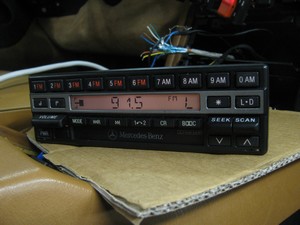

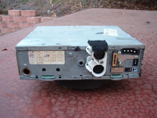

Lisaks tekkis minu Beckerite kollektsiooni vana disainiga põlvkondade tippmudel BE1460 komplekt. Teoreetiliselt peaks ka see väga hästi W140 sisse sobima. Õigemini ta ongi sama aastakäigu kere seest tulnud. Aga ta oli ilma soundsystemi komplektita ja ma pole sugugi kindel, et ta minu auto külge sobib. Sellest pikemalt veidi hiljem.
[Pilt: IMG_4482_3_300pix.JPG] [Pilt: IMG_4485_3_300pix.JPG]
Kiusatus oli suur taastada ikkagi õige BE1432 komplekt, nagu USA mudelitele kohane. Seetõttu tõin ükspäev postkontorist ära ka BE1432 komplekti. Eemaldatud 1992 aasta 400E pealt. Isegi osaliselt juhtmete jupid küljes, mis tegi minu elu palju lihtsamaks.
[Pilt: IMG_4486_3_300pix.JPG] [Pilt: IMG_4489_3_300pix.JPG]

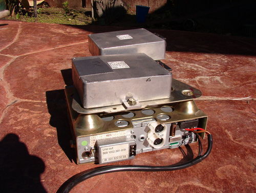

Ühendasin ta auto külge ja lasin voolu sisse. Kõlareid ja võimendit taha ühedada veel ei saanud, kuna sellega on siiani palju segadust. Aga tundub, et nii armatuuris kui pakiruumis said toited õigesti ühendatud. Pilt tuli ette, antenn ärkas ellu ja kogu asi tundub justkui toimivat. Isegi internetist tasuta tõmmatud kood oli õige.
[Pilt: IMG_4573_3_300pix.JPG] [Pilt: IMG_4572_3_300pix.JPG]

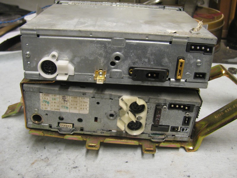

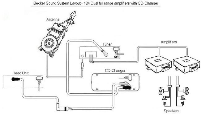

Nüüd hakkas asi aga segasemaks kiskuma. Ma arvasin seni, et ilma Soundsystem varustuseta autodel ühenduvad kõlarijuhtmed otse raadio taha ja soundipaketiga autodel on vaja line-out väljundit. Enne kui hakkasin midagi ühendama, tegin netis veidi uurimistööd. Õnneks või õnnetuseks avastasin, et see kõik polegi nii lihtne. Mercedese SoundSystem on ajas pidevalt arenenud ja on praktiliselt kõigil mudelitel erinev.
Näiteks W124 kasutab kahte eraldi võimendit ja Line-Out toosi. Kõlarite augud jäävad üldse tühjaks. Üks võim juhib vasakut poolt autot, teine võim paremat. Ning kogu auto sound tuleb läbi võimude. Võimud peaks olema kolme kanaliga, andes erisuguse signaali tagumisele aknalauale, tagaustele ja ette.
[Pilt: Becker_124_Dual_Layout.jpg]
Elusuuruses on see tagumine helikassett niisugune:
[Pilt: Becker_BE1432-amps-w124.jpg]

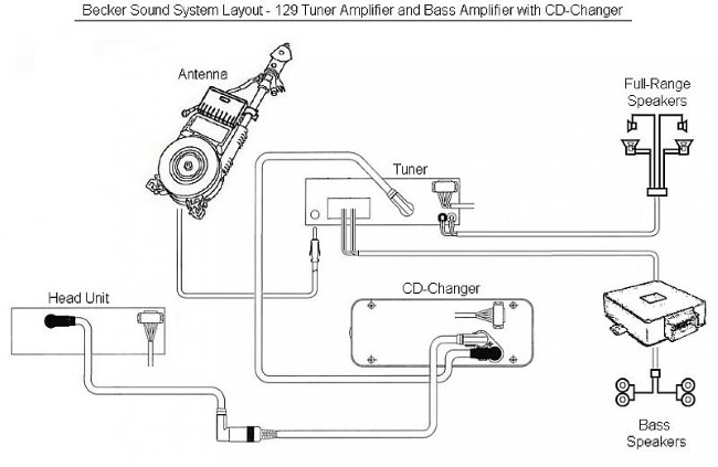

Näiteks W129 kasutab samuti Line-Out toosi, kuid ainult ühte võimendit. Võib juhib bassikõlareid ning ülejäänud kõlarid saavad signaali otse raadio kõlariväljunditest. Seega esimesed kõlarid on võimendamata.
[Pilt: Becker_129_Layout.jpg]
W126 skeemi pilti ma hetkel ei leia, on ainult varuosade slaid pakkuda. Temal on midagi vahepealset, kus raadio juhib esimese armatuuri kõlareid ise, ning lisaks Line-Out toos juhib kahte eraldi kolme kanaliga Beckeri võimendit - üks vasakule, teine paremale. Nõrksignaal käib omakorda läbi fader nupu keskkonsoolis. Seega kasutusel on nii kõlarite väljundid kui Line-Out toos. Järele proovitud, et ilma Line-Out toosita töötavad ainult armatuurlaua kõlarid.
[Pilt: doc_01.JPG]

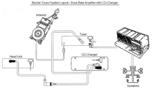

Ning W140 kõnnib täiesti oma rada. Temal on Bose Beta süsteem, mille südameks on suur ja raske 7 kanaliga võimendi. Iga sektsioon saab erineva signaali vastvalt kõlarite funktsioonile - 2x tagumine aknalaud, 2x tagauksed, 2x esiuksed ja 1x tweeter. Väidetavalt oli see kõige parema kõlaga auto originaalsüsteem üldse omas ajas. Melomaanid kiidavad seda isegi rohkem kui 1994 edasi S-klassi uuendatud süsteemi. Temal pole üldse raadio taga Line-Out toosi, vaid signaal võetakse otse kõlaripistikutest ja kogu töö teeb ära võimendi. Aga milline see signaal on? Minu andmetel tahab Bose Beta saada 2V sisendsignaali. Aga tavaline kõlari väljund saadab ju välja rohkem?
[Pilt: Becker_Bose_Beta_Layout.jpg]

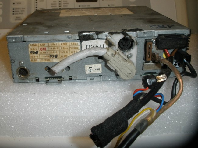

Ja nüüd läkski asi minu jaoks palju keerulisemaks. Kui armatuuris asuv headunit on kõigil ühine BE1432, siis W140 kasutab ainsana pakiruumis spetsiaalselt tema jaoks tehtud BE1532 tüünerit. Välja näeb muidu täpselt sama nagu BE1432, kuid tal pole Line-Out kohta korpuses.
[Pilt: Becker_1532_tagant_650.jpg]
Minu ilus plaan visata talle külge W124-st võetud BE1432 tundub jooksvat liiva. Kardan, et põletan nii oma võimendi maha. Ma pole oma väitele veel kinnitust leidnud, kuid aiman, et selle spetsiifilise BE1532 tüüneri eripäraks ongi lõppvõimendi puudumine ja ta saadab kõlarite pistikust välja nõrksignaali. Vihje sellele annab ka asjaolu, et tüüneri ja võimendi vahelised " kõlarite juhtmed" on originaalis varjestusega.
[Pilt: Becker_1532_tagant2.jpg]
Sellist moodulit mul aga pole. Seega jääb kogu muusikaprojekt seniks seisma, kuni olen kusagilt hankinud õige tüüneri. Euroopas neid miskipärast ei leia. Jälle tuleb minna Ameerikasse.

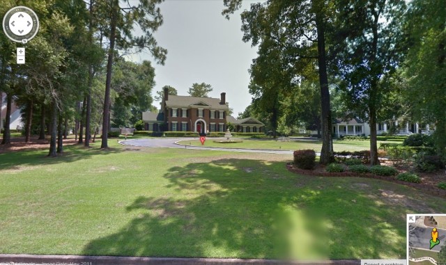

Olles ise kasutatud (loe: odavate) luksusautode tarbija, huvitab mind alati, et millised olid need inimesed kes ostsid neidsamu minu autosid uuena. Näiteks oma BMW 750i telefonist leidsin kaardi, kuhu oli peale kirjutatud kaardiomaniku nimi (mingi Doktor...) ja selle alla oli kliendiks märgitud tema omanimeline arhitektuuribüroo.
Aga kes ostis kohe esimesel tootmisaastal uhika klaverimusta S-klassi, pruuni kabinetiga? Teenindusraamatust leidsin tema esimese omaniku andmed. Osteti see auto 10. aprill 1992. Omaniku nime googeldades ei jõudnud ma kuhugi. Feissbukki mul ju pole ja ma usun, et tema kunagisel omanikul ilmselt ka mitte. Aga aadressi google mapsi toksides võime näha maja kuhu see auto uuena osteti. Pole paha villa, väike auring maja ees ja purskkaev keskel.
[Pilt: elukoht_1.jpg]
Taevast võib näha, et maja taga on veel mõned atraktsioonid vaba aja veetmiseks. Selge, inimene peab ju lõõgastuma.

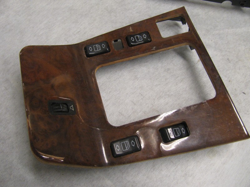

Kuna ka armatuuri puitliistud olid mul näotult heledaks pleekinud, otsustasin asendada needki. Õnnestus saada kenad tumedad liistud.
[Pilt: IMG_4543_3_300pix.JPG] [Pilt: IMG_4544_3_300pix.JPG]

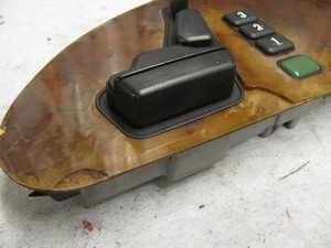

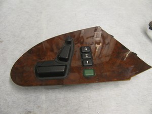

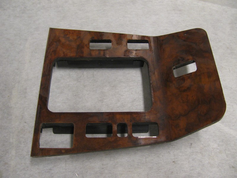

Armatuuri keskkonsooli puit oli mul altpoolt täitsa tuksis. Lisaks sellele, et ta oli üles turritanud ja pragunenud, oli ka kogu lülitite kinnituste raamistik puruks. Lülitid olid kord üritatud külge liimida, kord hoopis nipukatega panna.
[Pilt: IMG_4539_3_300pix.JPG] [Pilt: IMG_4541_3_300pix.JPG]
Ideaalset puitu ei leidnud, kuid parema kindlasti. See jupats tahab muidugi veel poleerimist.

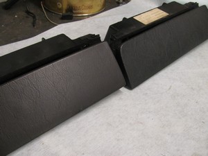

Nursi lammutusest tõin ka mõned restid ja armatuuri laeka. Minu omal on vedrumehhanism puudulik. Sealjuures on muidugi tähelepanuväärne veel üks pisidetail. Ma olin jumala veendunud, et minu autol on kõik mustad plastikud samad mis igal teiselgi musta sisuga autol. Aga tutkit. Mul on kõik tumedad (ehk siis mustana näivad) detailid hoopis tumepruunid. Toonivahe on nii väike, et pildilt ei pruugi arugi saada. Aga reaalselt ma musta detaili külge panna ei saa. Ja see pole pleekimisega seotud eripära, vaid paljudel detailidel on kusagil varjatud kohas kas liimitud või värvitud pruuni värvi larakas.Ilmselt, et kooste käigus oleks pruunid mustadest eristatavad.
[Pilt: IMG_4525_3_300pix.JPG] [Pilt: IMG_4547_3_300pix.JPG]

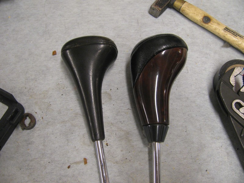

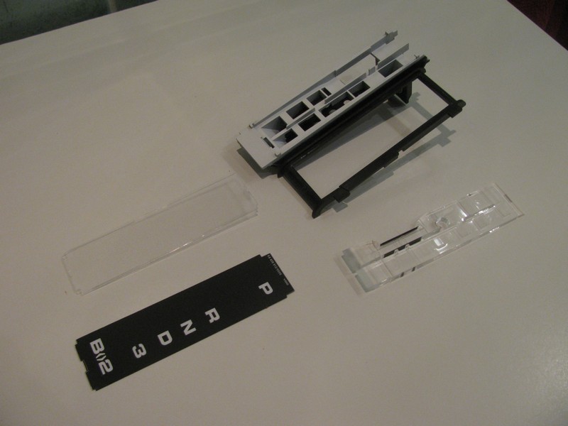

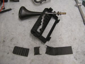

Käigukuliss oli kuidagi kole ja liikus halvasti. Lammutasin laiali ja avastasin sealt seest purunenud ribikatiku. Loodetavasti saab seda veel tellida? Kuna kogu asi juba laiali oli, käis mehhanism jupphaaval ka kenasti vannis.
[Pilt: IMG_4502_3_300pix.JPG] [Pilt: IMG_4526_3_300pix.JPG]
Kuna lammutuses jäi pihku ka puidust käigukanginupp, võtsin ta kaasa. Natuke olen siiski kõhklev tema paigaldamise osas, kuna minu teada käis selle nupuga koos ka puidust kulissiplaat. 600-sel oli ta standardis, teistele sai seda komplekti tellida lisana. Ning jällegi - minu käigukanginupp on pruun, aga varuosa on musta nahaga.

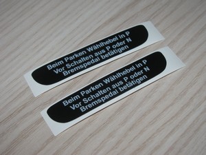

Minu autol puudus käigukulissi plaadil ohutust nõudev kirjake. Samas USA mudelite pressifotodel oli ta olemas. Häda on selles, et ma ei oska inglise keelset kusagilt leida. Ja saksakeelset ma ju ei pane.

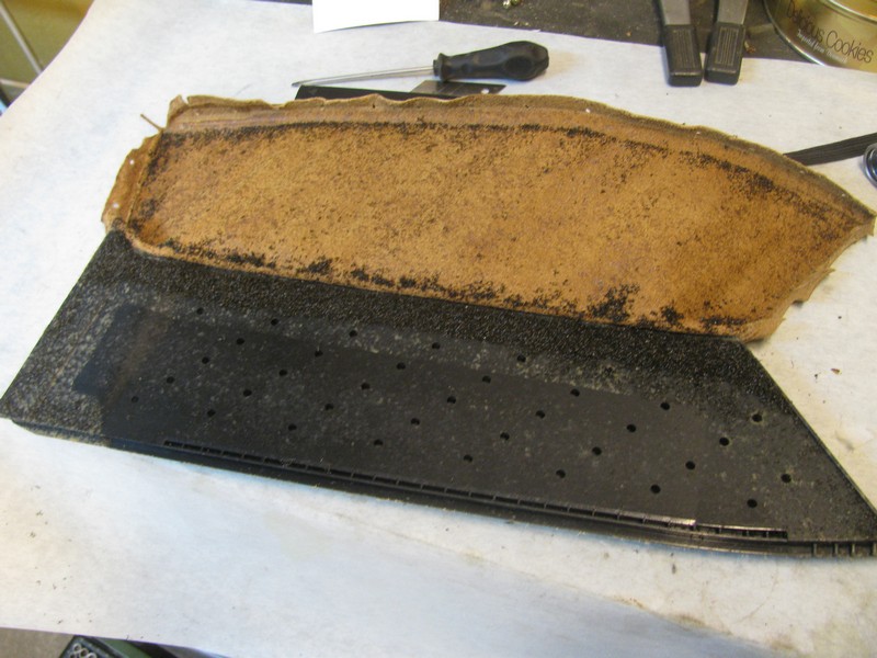

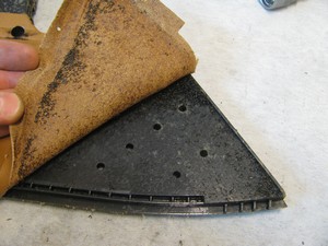

Et vahelduseks ka mõni asi korda saaks, hakkasin lähemalt uurima oma eemaldatud parema esiukse polstrit. Tagaustel on nahaga kaetud osad mõnusalt trimmis, kuid esiustel on nad kuidagi "lötsid" ja seest tühjad. Pärast hullu vaeva ära nägemist sain lõpuks selle nahkse osa kätte. Selgus, et tema sees olev poroloon on kuhugi kadunud. Ilmselt seetõttu, et sealt puhutakse soojenduse õhku läbi.
[Pilt: IMG_4601_3_300pix.JPG] [Pilt: IMG_4603_3_300pix.JPG]
Puhastasin ta ära ja otsisin riiulilt sama paksusega porolooni. Tehases on need kõrgemad triibud tehtud kuidagi tööstuslikult (ilmselt kuuma auru ja stantsiga) ja poroloon seal all on tavaline sile. Minul ei õnnestunud kuidagi seda käekirja korrata ja mina pidin lõikama alla kõrgemad triibud.
[Pilt: IMG_4604_3_300pix.JPG] [Pilt: IMG_4605_3_300pix.JPG]

Sm.Tihhonov, lubage silmi pööritada!
Kuidas on Teil õnnestunud hankida W124 ja W201 auto käigukangikulissile sobivaid saksakeelseid kleebiseid, kui väidetavalt on need maailmast otsas ja uusi ei toodeta?
Olen korduvalt kaalunud kogu käigukangikulissi e-bayst tellimist just sellesama kleebise pärast, kuid seni pole tänu sääraselt toimides võrdlemisi kalliks kujunevale paberitüki hinnale tegudeni jõudnud.
Kui need on originaaldetailid, siis palun alandlikult võimalust vahetada saksakeelne silt inglisekeelse W140 käigukangisildi vastu (mis on muide üldse läbipaistev ja seda ilmselt selsamal põhjusel, et osade autode käigukangikulissi plaat on puidust, mitte must).
Ehk siis mul siin kodus on selline asi inglisekeelsena olemas, sest MB varuosade Poola ladu asendab täiesti õige varuosakoodi tellimisel mingil põhjusel automaatselt inglisekeelse W124 ja W201 autodele sobiva kleebise W140 kleebisega:

Tauno, ma ei saanud ju telefoni võtta, kui samal ajal oli vaja pimedas Tänassilma metsas Volga kroomstangesid autosse laadida. Endal üks silm nutmas, teine naermas. Milleks kogu seda p...ska jälle vaja oli aga teisalt on külma kroomi puudutus ju nii hea. Ja nii mõnus on sõita autoga kodu poole, kui istmed on alla lastud ja raske kroom nii malbelt taustaks koliseb...
Ostin need kleepsud kunagi ebayst. Võtan kaasa, saad endale, kuigi ma kurvastan sind infoga, et nad on originaalide koopiad. Aga ilmselt sünnivad vähemalt ajutiselt autosse panna kuni originaali leidmiseni.

http://www.ebay.com/itm/Neu-orig-W124-W1...2ecda2cb78
Juhuslikult leidsin, jutu järgi vist orig. kleeps.

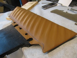

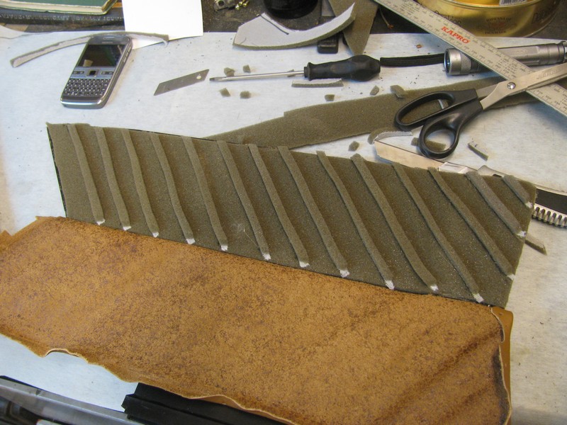

Aga vahepalaks Mercedese keretöödele võib teha väikse ülevaate tema istmeprojektist. Kuna mul oli kaassõitja iste õmblusest lahti rebenenud, vajas ta tähelepanu. Tõstsin ta suure hurraaga autost välja, kuid tegelikult oli see ennatlik liigutus.
[Pilt: IMG_4616_3_300pix.JPG] [Pilt: IMG_4617_3_300pix.JPG]
Tõtt öeldes ei saanud alguses täpselt pihta, mismoodi ta hargnema peaks hakkama. Enamasti saab istmetel üsna kerge vaevaga polstri maha nülgida, kuid sellel ei saanud nagu kuidagi ligi. Nii ma siis hakkasin esmalt lõhkuma oma varuosaks ostetud musta istet. Selle abil tegin endale selgeks tema ehitusloogika. Sain teada, et padja polstrit on tegelikult väga lihtne vahetada. Seevastu seljatugi on paras vaev. Polstri padja saaks kätte kergelt, kuid istmesoojenduse kaabli lahti harutamine kaablikimpudest on ikka korralik ettevõtmine. Tal on kaablid nii tihedalt ära pakitud spetsiaalsetesse kaablikanalitesse, et ilmselt sama hästi neid enam kunagi tagasi ei pane.
Veel üks huvitav tähelepanek alguse otsa auto ja feisslifti erinevusest. Kuna istmepadi liigub pikemaks-lühemaks, siis tekib istme tagaküljele ilmetu must tühimik. Vanadel on ta soliidselt kaetud, kuid uutel on sellest kasutust peenutsemisest loobutud.
[Pilt: IMG_4618_3_300pix.JPG]
Kellel iganes on vaja W140 istet lammutada siis infoks, et tegelikult poleks padja eemaldamiseks isegi vaja istet autost välja võtta. Padi tuleb eraldi detailina koos alumise plekist kausi ja vedrupakiga välja. Selleks tuleb eemaldada istme küljeplastikud ja keerata padi poltidest lahti. Esmalt liigutada padi kõige pikemasse asendisse, siis saab lahti esimesed kinnitused. Ning liigutades padja tagasi kõige lühemasse asendisse, pääseb ligi ka tagumistele kinnituspoltidele. Ja käes ta ongi.
[Pilt: IMG_4619_3_300pix.JPG]
W140 iste on oma põhiehituselt väga sarnane W126 ka W124 istmele. Aga siiski esindab ta paratamatut autotööstuses toimunud evolutsiooni. Vanade Mercedeste (eriti W123 ja W116, mingil määral ka W126) tehase prospektides räägitakse lehekülgede kaupa kvaliteedist, kvaliteedist ja veel kord kvaliteedist. Räägitakse materjalide vastupidavustest ja igaveseks projekteeritud lahendustest. Aga mida põlvkond edasi, seda vähemaks jääb kvaliteedijuttu ja asemele tuleb igasugune kuki-muki, mida kõike see auto VEEL oskab teha. Kvaliteedi asemel võtab koha sisse trend, mood, innovaatika. W220 prospektis enam kvaliteedist ei räägita, ainult innovaatikast nii disainis kui tehnikas.

Loomulikult tegi aluskihi puudumine istmepolstri all minu elu lihtsamaks. W126-l poleks ma eales nii lihtsalt seda õmmelda saanud. Rebenenud kohta ei julgenud ma õmblusmasinaga õmmelda. Kuna nahk on kuumaga kokku tõmbunud, on tema tagasi venitamine üsna riskantne töö. Seega tahtsin õmmelda käsitsi vanadesse aukudesse, et mitte teha uusi auke. Käisin Viimsis Tepingu meeste juurest läbi ja võtsin nendelt spetsiaalsed nõelad, sobivat värvi tugeva niidi ja kuhjaga nõuandeid. Kõige kasulikum nõuanne oli teha polster märjaks ja teostada kogu töö märjalt. Nii ma tegingi. Nahk muutus käes pehmeks ja väga kergesti töödeldavaks. Õmblesin käsitsi kahe niidiga samasuguse õmbluse nagu õmblusmasin teeb.
[Pilt: IMG_4752_3_300pix.JPG]
Seejärel vedasin katte märjalt peale tagasi.
[Pilt: IMG_4754_3_300pix.JPG] [Pilt: IMG_4755_3_300pix.JPG]
Kui ta paigas oli, immutasin temasse veel märjalt umbes 5 kihti spetsiaalselt hooldusvahendit. Algul oli nahk ikka üsna pingul. Aga nüüd kuivades ja aeg ajalt uuesti keemiaga töödeldes on ta hakanud olukorraga leppima.
[Pilt: IMG_4757_3_300pix.JPG]
Eks ta kisub need õmblused nii laiali kui jõuab ja seega jäävad õmmeldud kohad ikkagi näha. Kuid suures plaanis võib selle töö vist õnnestunuks lugeda.
