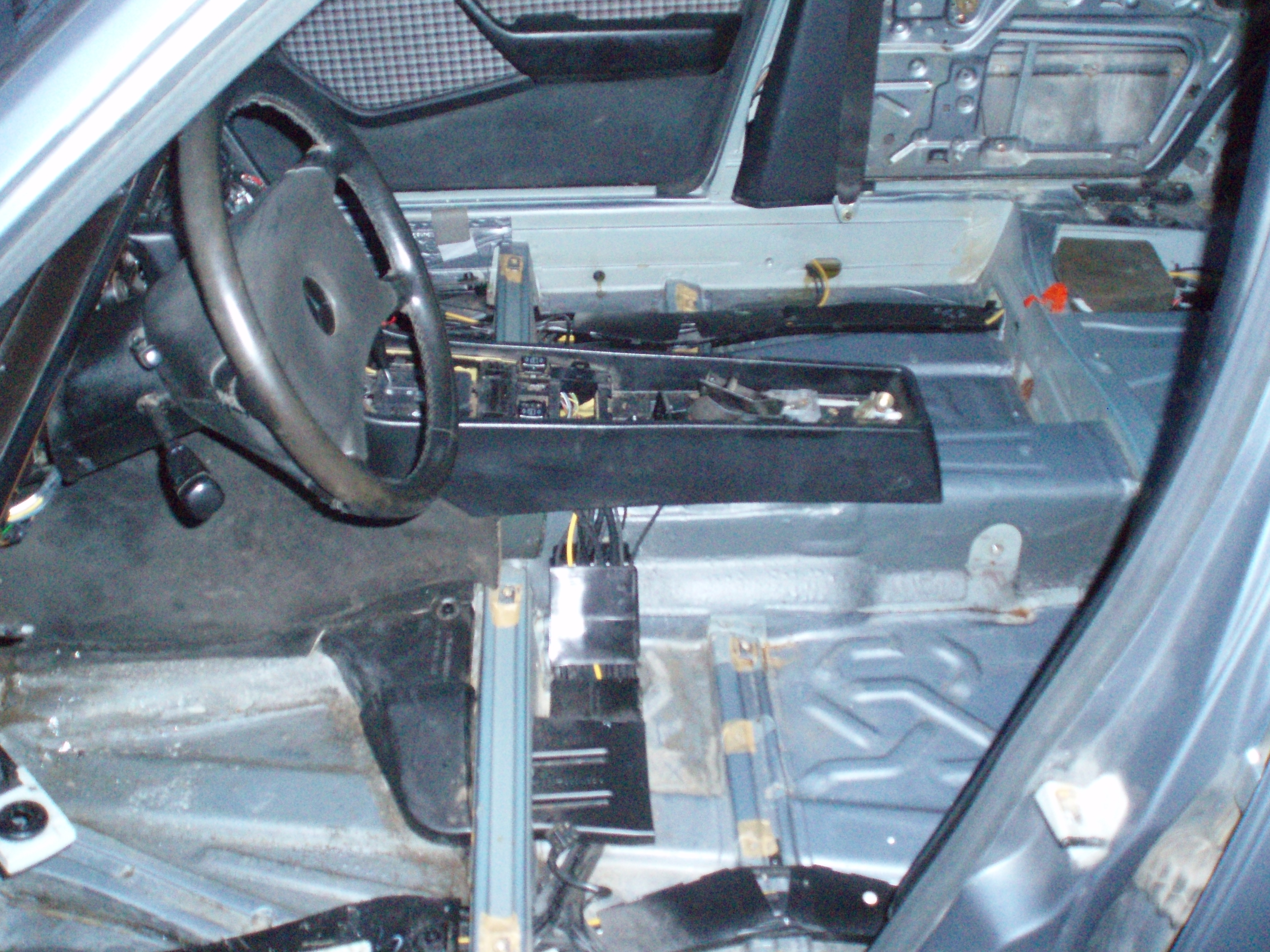

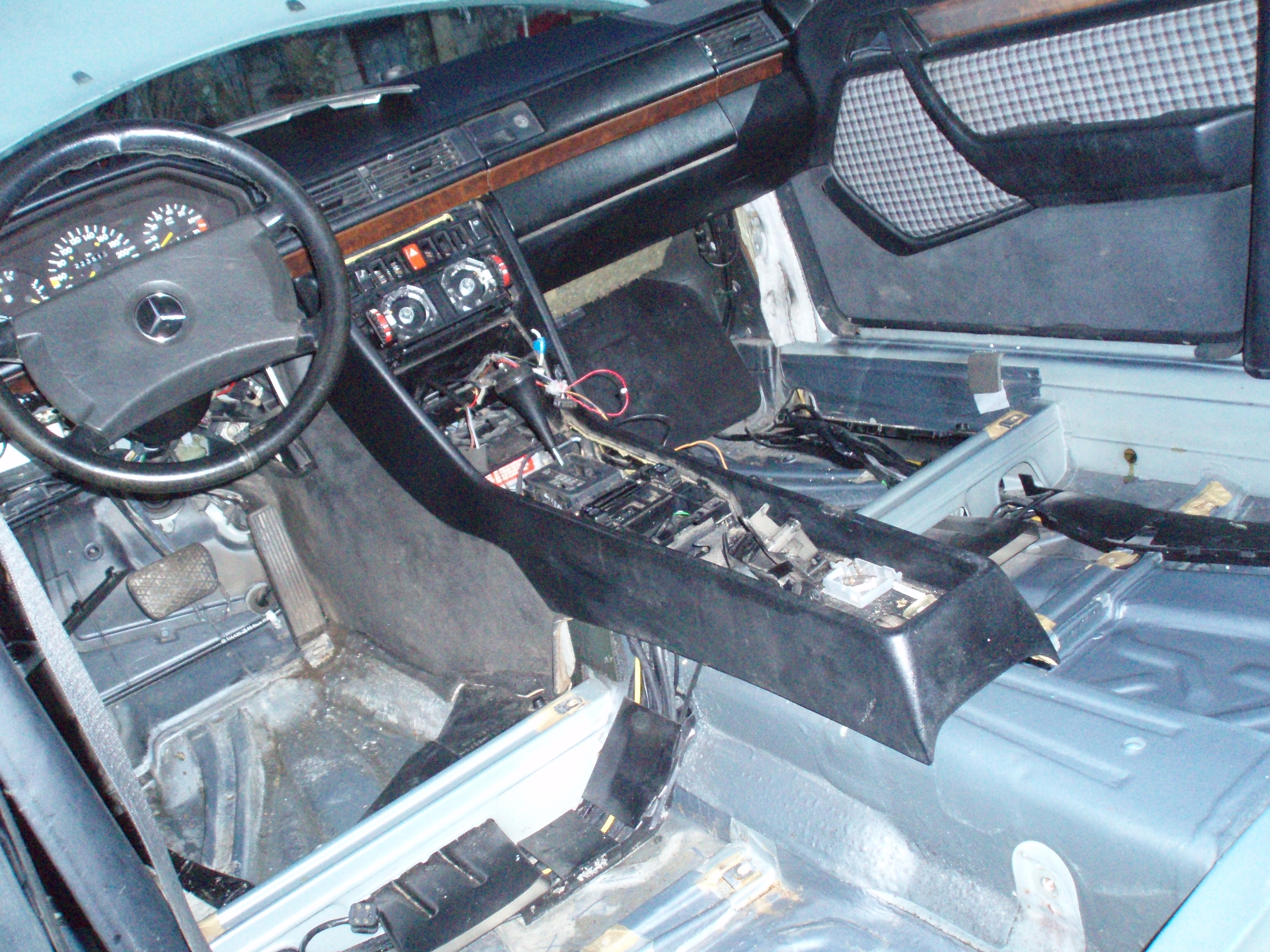

See nädal asusin taaskord Mercedes-Benz kallale. Masinast tuleb sõiduloom teha, seega tuli täielikult kõrvaldada hais ning üldse masinat pisut paremasse olukorda putitada. Kohe sai taha pandud paremad rehvid, et ta ennast üldse kohalt minema suudaks liigutada. Rattad käisid küll ringi ja appi tuli võtta ka audi, kuid kohalt ma temaga ära sain. Natukene ümberplaneerimist ja sai auto parema läbikäidavusega kohta paigutatud. Kiskusin interjööri täielikult välja, kõik istmed ja põhjamatt on väljas. Juhimatt kaalus u 6kg - järjekordne mersuinseneride tark mõte panna svamm mati alla. Nüüdseks oli see siis täielikult vett täis ja ära jäätunud. Sealt alt see hallitus- ja koppehais tuligi. Kuna põhi paljas, tegin ka sellele kuivatuse. Praegu on kogu sisu saunas ja kuivab edukalt. Kui hästi läheb, viskan homme sisu tagasi sisse.
Minu kätte jõudis auto puldist keskluku ja signalisatsiooniga, lisaks oli veel immo. Ka autotelefon oli sees. Kuna tundus, et asjad olid soss-seppade poolt paigaldatud ja ma tahan autot originaalilähedasena hoida, kiskusin kõik kolm komponenti maha. (Signa peksis segast, autoraadio ei töödanud. Immo oli ainuke, mis töötas, aga see tundus väga lihtsalt kõrvaldatav). Seoses sellega on pakkuda mõne õlle raha eest SIEMENSI-BMW autotelefon (miski peaaju, kaardilugeja, ekraan numbritega, telefonitoru ja juhtmestik) ja signasüsteem koos immoga.
Sain kupatuse autost korralikult maha võetud - nüüd on ka endal kindlam tunne, et pole enam nii palju mõttetuid osasid, mis võiksid katki minna ja mind tee peale jätta.

Automaatkast töötab hästi, kickdown ka suurepäraselt. Tempomati pole tööle saanud (pole ÜV ega miskit, ei saa suurele teele katsetama minna, kiirust peab 40 vähemalt olema). Jõudu masinal on, roostet ka sama palju. Kuna kerel on suured katted alaääres, on seal all üks suur rooste. Klassikalised esitiivad roostetavad ning karpide kohta ei oska öelda. Tagatulede ümbrus on kahtlane ja ka tagaluuk tahab tegemist. Antenniauk on 2x suurem kui ta enne oli ja kapott on teist värvi. Plaan on eeltöö ise teha ja siis auto klaasidest allapoole värvimisse saata.
Kesklukk justkui töötab, uksed käivad pisut halvasti lahti-kinni. Juhiuksest saab uksi lahti keerata, kõrvalistuja lukust saab uksi kinni keerata. (Selle võtan esimesena ette) Mootor on pisut õline. Tulede korrektor ei tööta.
