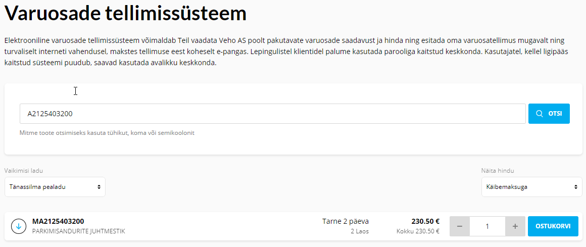

Kaabel on ühes tükis koos parkimisandurite juhtmestikuga. Need kaablid vist erinevad auto varustusest/aastakäigust lähtuvalt. Üks variant on 2013-> autodel A2125403200. Seega ilmselt tasub seda koodi Vehost küsida.

Selline koodi on jah täitsa olemas, aga oleks vaja koodi, kus ei oleks parkimisandureid.

Infoks, et ei ole see OEM toode alla 100€, Vehos 146,45€. Antud koodiga ei ole üheski EPC lehel sellist kaablipuu versiooni, ega pakku ka ebay jms kohad.

A212540581064
146,45€ |
