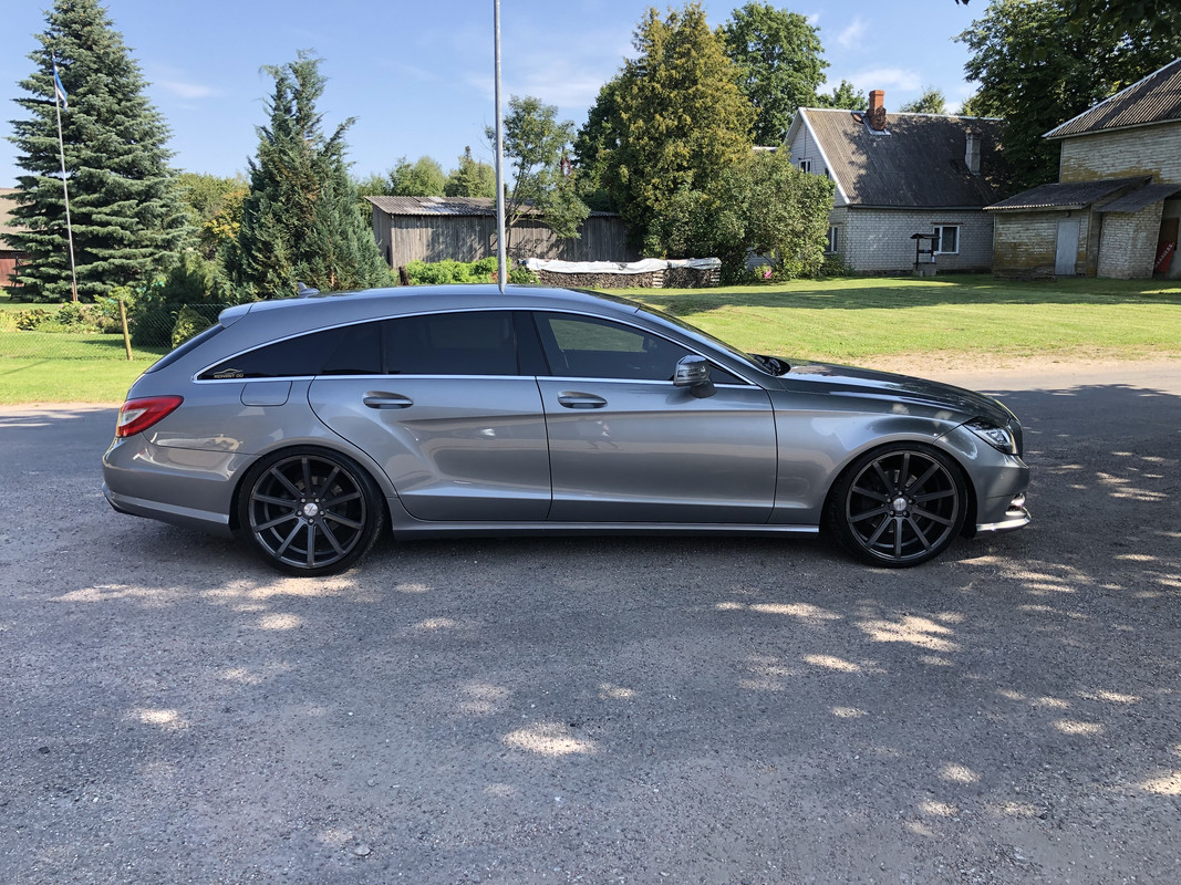

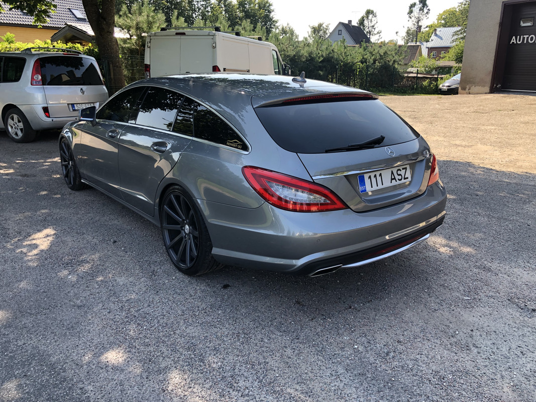

Kohe algul:
![[Pilt: F85-C6458-C0-A2-4-ED0-86-FC-4-F29452-F2150.jpg]](https://i.postimg.cc/gk9jNsJQ/F85-C6458-C0-A2-4-ED0-86-FC-4-F29452-F2150.jpg)

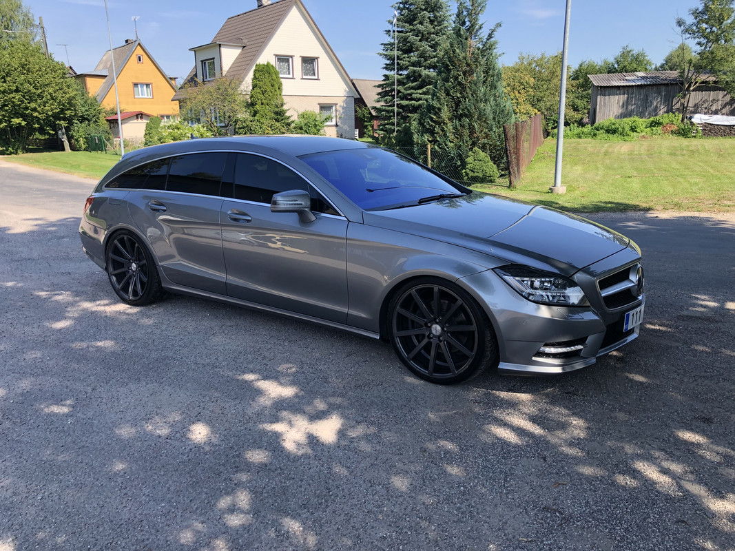

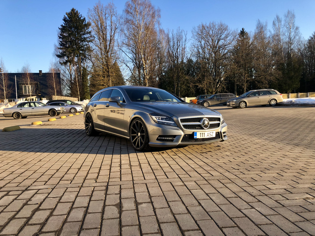

Veljed ja madaldus comfordis:
![[Pilt: 08-E4782-B-2934-4274-9416-C8-A1-F02-F1-A82.jpg]](https://i.postimg.cc/rwZLYyjs/08-E4782-B-2934-4274-9416-C8-A1-F02-F1-A82.jpg)

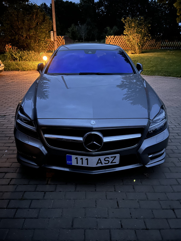

Esiklaas ja küljed kiletatud:
![[Pilt: 142-C7-EBE-D19-E-41-BE-8569-987-D92-FE7700.jpg]](https://i.postimg.cc/q76WbsgD/142-C7-EBE-D19-E-41-BE-8569-987-D92-FE7700.jpg)

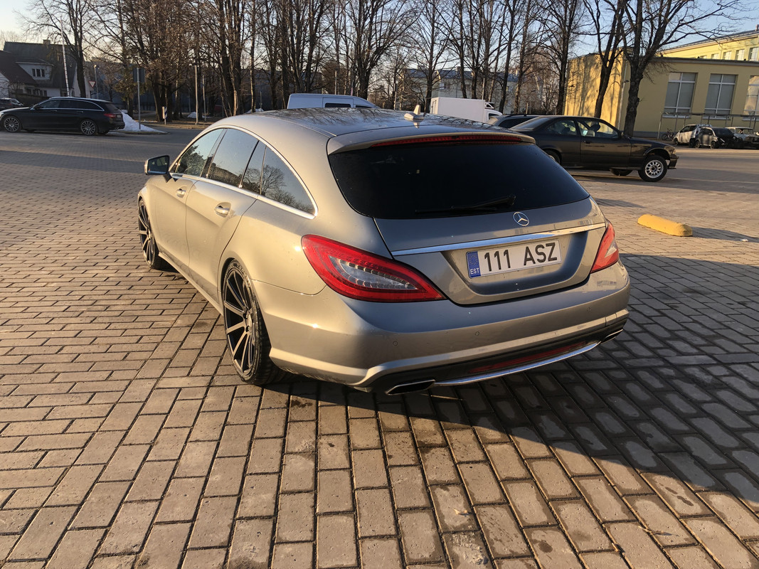

Kaks viimast sport seades
![[Pilt: A3-E39-D86-242-D-4394-9411-56336642-B6-E5.jpg]](https://i.postimg.cc/3JrV55dv/A3-E39-D86-242-D-4394-9411-56336642-B6-E5.jpg)
