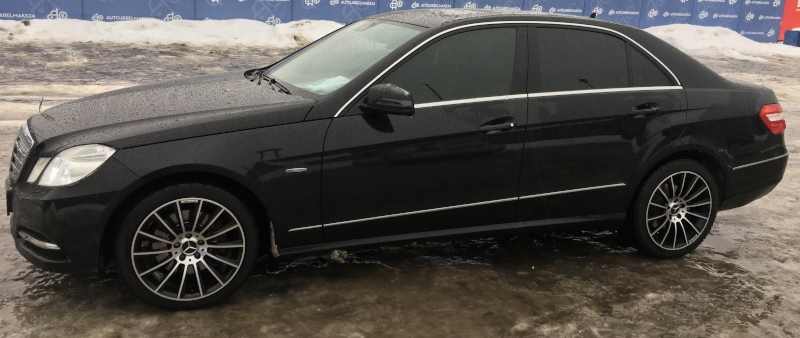

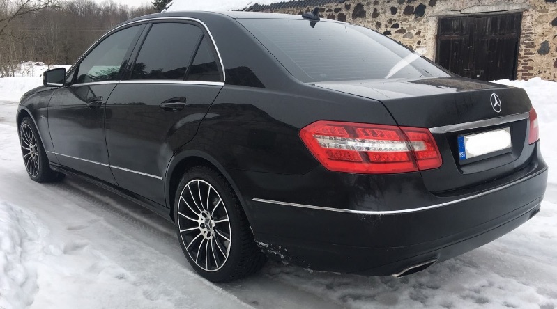

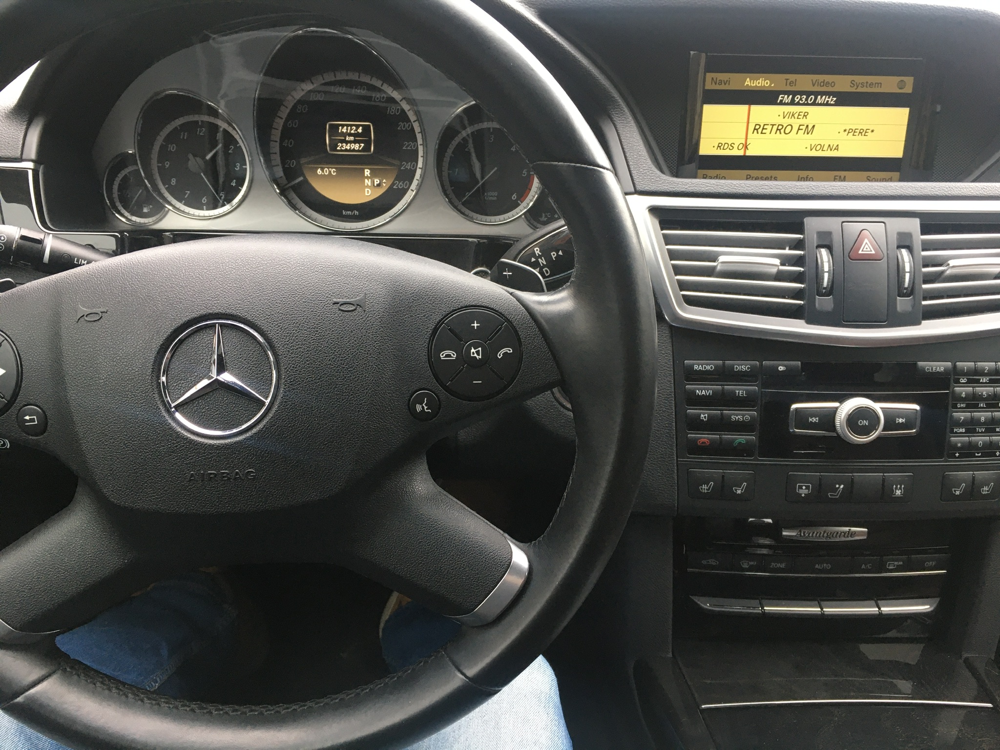

Mõned kehvad pildid ka juurde:
[Pilt: 1.jpeg]
[Pilt: 2.jpeg]
[Pilt: 3.jpeg]
[Pilt: 4.jpeg]
[Pilt: 5.jpeg]

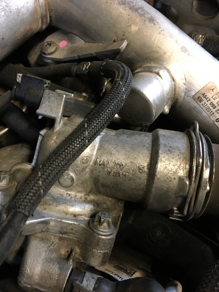

Lisaks termostaat, mis vajab vahetust, kuna Prantsusmaa oma ja eks ta häirib meie kliimas ka mootoritööd. Aga nagu selgunud on, siis ainult A varuosa lugu see termostaat.
[Pilt: termostaat.jpeg]

Mul sama mootoriga sama auto ja täitsa saab wahleri termostaati tellida.
vahetasin endal ära.
(22-03-2021, 03:42 PM)Marksus Kirjutas: Isteme saab ka panna liikuma, aga seda tuleb xentry programmiga torkida. Niisama kuskil menüüdes ei ole minumeelest.
Ega see istme ette liigutamine ei aidanud jah, liigub ikka ainult rool ja kusagilt menüüst ka mingi linnukese võimalust silma ei jäänud. Kust oleks kõige mõistlikum seda XENTRY soetada? Või teeb ka kõik samad asjad ära näiteks LAUNCH X-431 ?
(25-03-2021, 11:13 AM)Veka Kirjutas: Mul sama mootoriga sama auto ja täitsa saab wahleri termostaati tellida. vahetasin endal ära.
Küsisin Silberist ka, sain vastuse, et A6422002215 ja hinnaks 176€.
