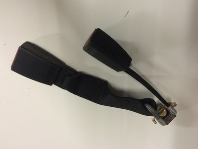

Kuid kõik nii roosililine ei ole. Siiani polnud kindel heledate beežide istmete päritolus ning puudusid ka tagumiste turvavööde vastused. Muretsesin tagumised W124 originaal turvavöö vastused ning külge pannes jõudsin järeldusele, et nende tagaistmetega neid kuidagi paika ei saa. Natukene googeldamist ning sai pilt selgemaks, istmed pärit pre-facelift W126 S-klassilt. Seega ka paar küsimust.
Kas W126 turvavöö vastuste kinnitused kere põhjas on samas kohas kus W124 ning on võimalik W126 vastused paigaldada nii, et need asetseks istmete suhtes õiges kohas?

Kas turvavööde vastused on istmealuse põhja küljes?
Punase noolega joonisel on w124 facelift ja laia liistuga pre facelift, valge noolega algusaastate ja kitsaliistuga 124. Kahtlen, et sinu autosse on pandud 126 istmed, need ei tohiks kuidagi sinna mahtuda, 126 oluliselt laiem.
Kui sinu autol on turvavöö vastuste poldiavad istmealuse põhjapleki küljes, siis otsi 124 facelifti tagumised turvavöö vastused.
Facelift ja pre-facelift:
Algusaastate kitsa liistuga 124:
Ehk on abi natukene.

Tänud info eest. Eeldasin, et on W126 sisu selle lehe järgi - http://www.worlduph.com/mercedes_benz/w126/sedan/
Sealt leidsin pildi tagumisest istmest, mis on sarnased minu tagaistmetele.
Samas leidsin aga nüüd otsides ka 1989 aasta W124 mis on veel kitsa liistuga UK's sisuga mis on minu omale sarnane. Kas W126 ja W124 sisud olid siis sarnased, kuid erinevus seisneb ainult mõõtudes?
http://www.hallmark-cars.co.uk/used-car-...aloon-1436
Turvavööde vastused mis said ostetud on need, mis sinu postis viimasel pildil ära toodud. Probleemi lahenduseni jõudes, siis on paigaldatud pre-facelifti sisu facelift keresse ja seega on ka vastused erinevad.
