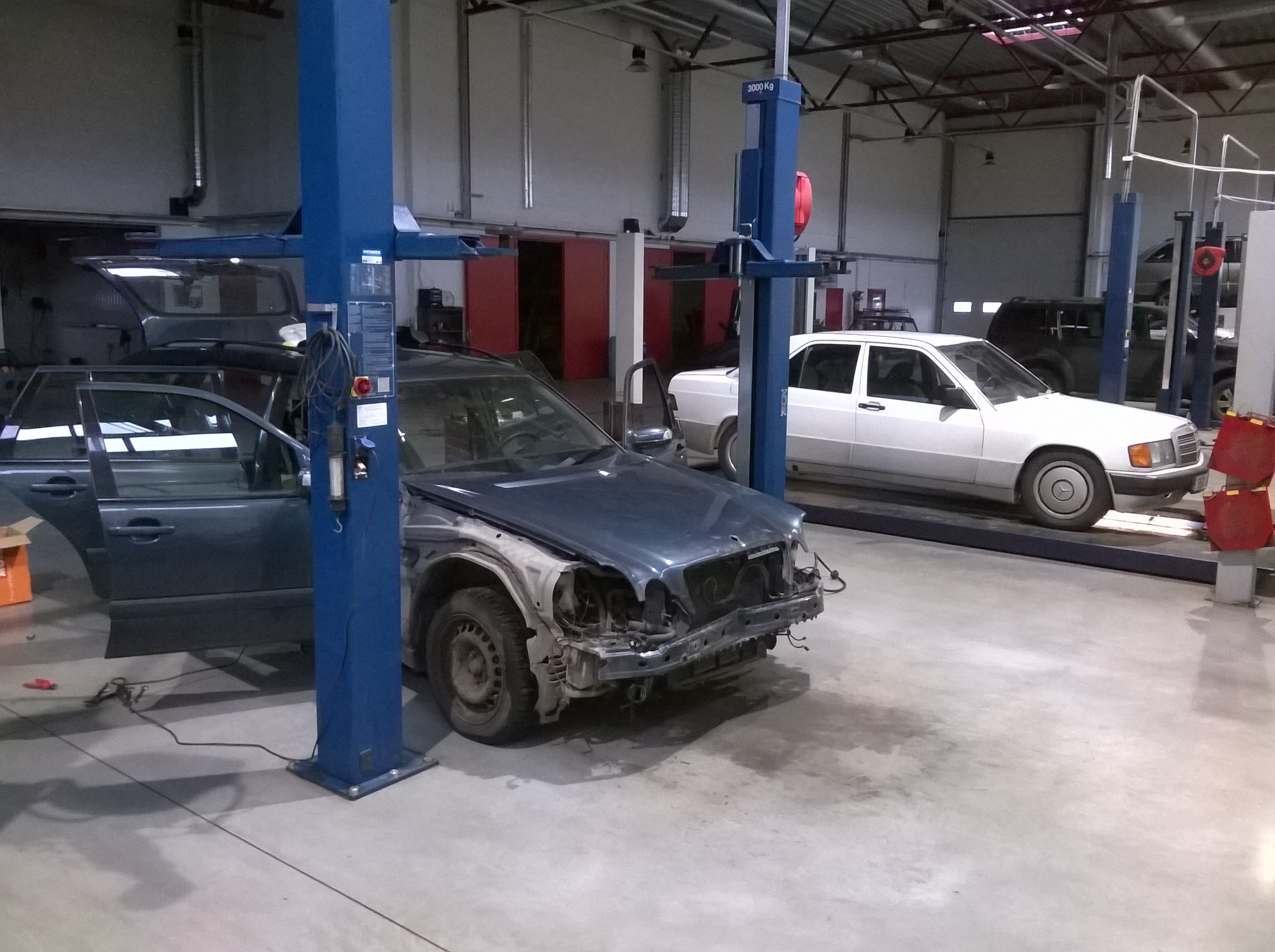

Ja läks ehitamiseks!
[Pilt: WP_20150221_003_1_.jpg]
