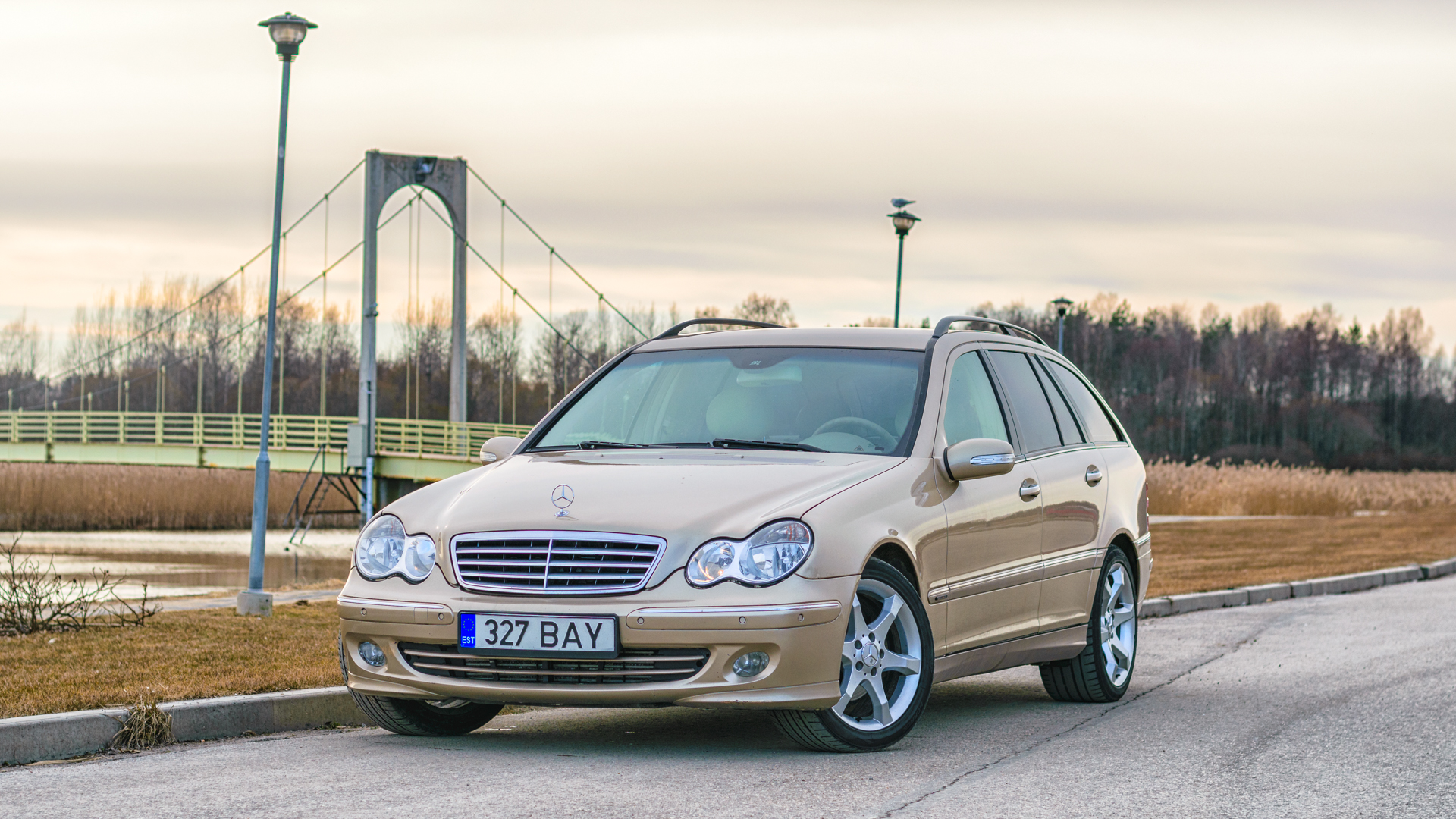

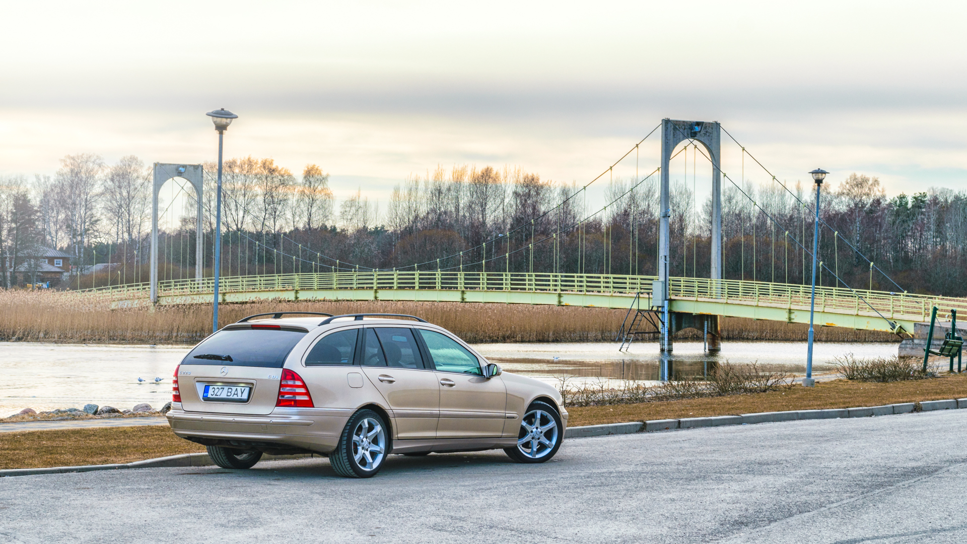

Tere ja edukat alanud aastat kõigile!
Viimasest postitusest pikk vahe sees, õnneks sellepärast, et pole olnud lihtsalt asja siia kirjutada.
Uus aasta on alanud ja juhuslikult tegin ühe uue klõpsu ka autost, seega võib postituse ka teha, mis ma olen vahepeal ära teinud ?
Ära olen teinud nii palju, et kunagi sai ostetud uued kojamehed ette, olid Automaailmas soodukaga Goodyear'i või Dunlopi omad, ei mäleta, igatahes haarasin ära, aga rahule väga ei jäänud, kunagi kevadel vahetan välja, hetkel pühivad talutavalt.
Lisaks läksid autol tagumised numbrituled üle LED'ide peale, ei läinud pirni teed pidi vaid korralikud tervikkorpused, valgus on puhas valge, koostekvaliteet on hea, vigu ei anna, auto tegid paar aastat nooremaks ja üldilme ka paranes.
Lisaks eelnevale sai hiljuti ära tehtud ka nahahooldus, täpselt see päev kui detsembris viskas öösel üle Eesti miinusesse, seega salong on endiselt puhas, hooldatud ja korralik.
Kasutuselt on auto saanud vatti korralikult, liikumises pidevalt, mõned hetked seisab niisama, sest kasutan ka sõbra C klassi, aga üldjuhul on pidevalt sõidus. Enne aastavahetust sai tehtud nädalase vahega ka kaks trippi Leetu ja tagasi, sõita on mugav ja keha ega vaim ei väsi, aga tulevikus tean, et kui kunagi uut pilli hakkab võtma aastate pärast, siis tasub pigem vaadata nõksake suurema kubatuuriga mootorite poole, sest R4 ja 110kW ikkagi peab vaeva nägema enda liigutamiseks. Täispaak kütti ja neli täismeest autos + natuke mudru pagassis ja mootorihäälest saab aru, et nõksake vaevaline on see värk.
Sügisel ostetud talverehvid on ka end igati ära õigustanud, väga väga hea pidamine on ning mis peamine, väga vaiksed, Leedu tripi ajal autos olnud ütlesid ka, et väga hea oli magada, polnud undamist ega midagi.
Lähiajal tuleb tõenäoliselt õlivahetus peale ja kunagi kevadel lähevad esimesed tugilaagrid ja amordid vahetusse (üks tundub pehmevõitu olevat ja üks tugilaager krõksub vastikult teatud ilma korral, see häda on ostust saadik juba olnud).
Kõige tipuks sai ka COMAND'il kaardid ära uuendatud, nüüd on kaart pop ja noortepärane ning hea sõita, Leedus käies sai muide ainult auto navi järgi sõidetud ja üllatavalt mugav on ikka. Varem mõtlesin, et kes see loll kasutab auto tehasenavisid, aga kui on korralik seade, siis on väga mugav - pole mingeid dildosid akna küljes + spidoblokis kuvab ilusti juhendeid + siis ekraani peal ka.
Praeguseks on vist kõik, senimaani on kenasti iga hommik käima läinud, ei saa selle üle ka kurta midagi.

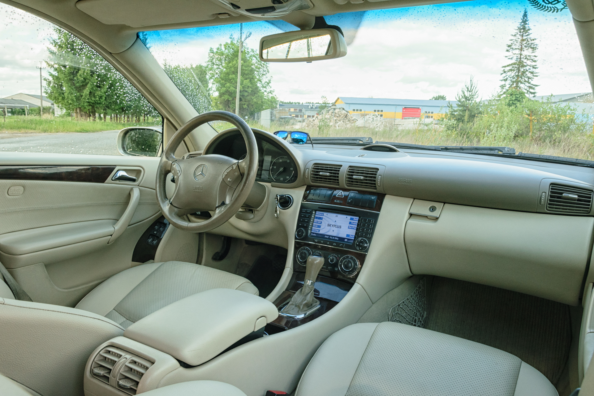

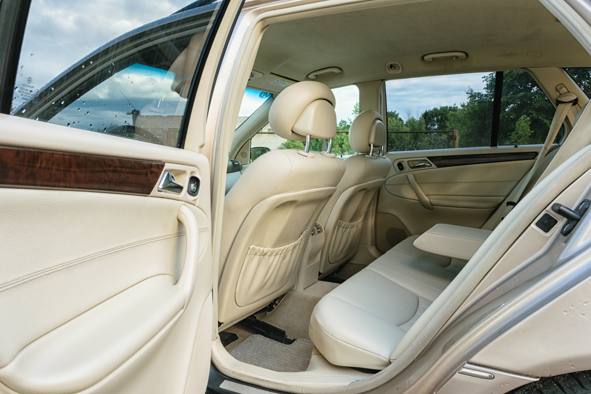

Monoloogi jätkuks - täna läksid alla suveveljed, kuna sõbra C320 on mu käes ning seal on parajasti minu suveveljed, siis hetkel panin endale alla tema suvekad ehk siis Sport Editioni Hoedused, päris hästi passivad alla.
Üleelmine nädalavahetus sai tehtud õlivahetus, Mahle filtrid (salongi oma aktiivsöega, õlifilter, õhufilter) ning Havoline õli.
Möödunud nädalavahetusel tegin taas nahahoolduse ära - endiselt AutoGlym'i tooted kasutuses, nahk taas puhas ja lõhnab hästi ning on pehme. Muus osas auto peab ilusti vastu, pole midagi ette heita peale selle, et suvel tuleb lasta C'le tüüpiline roostetõrje ära teha, tagaumised koopaääred ja eesmised samuti.
Kuna see kuu on olnud päris jube rahaliselt, siis uuel kuul plaanis vahetusse visata eesmised tugilaagrid amordi omad ning likvideerida ees vasakul kolks - ei tea kas on õõts või stabikas või veel midagi.
Muud hetkel polegi, kulutusi näeb endiselt http://www.spritmonitor.de/en/detail/675562.html
Lisaks pildid velgede kombost.

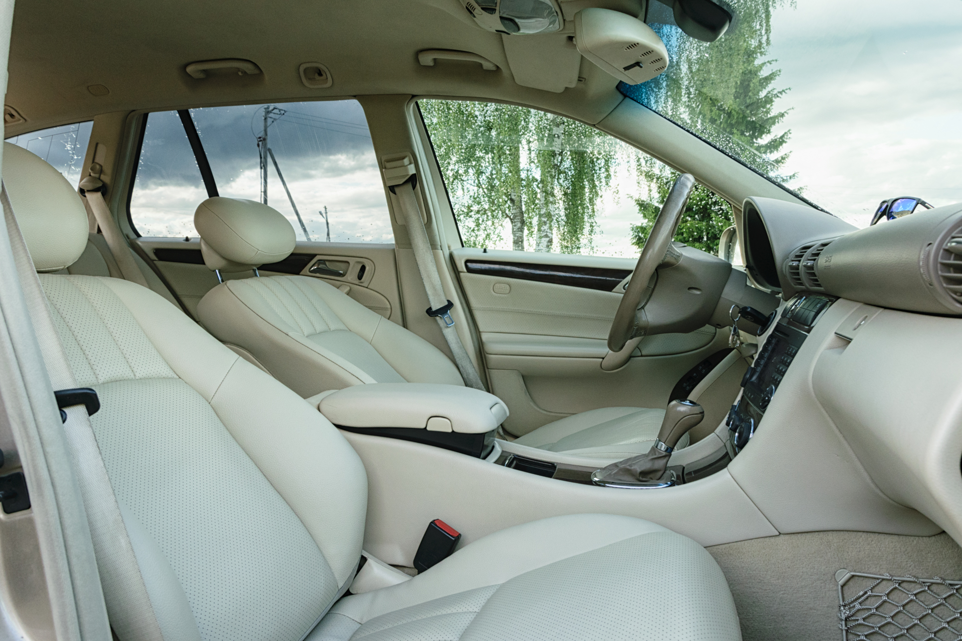

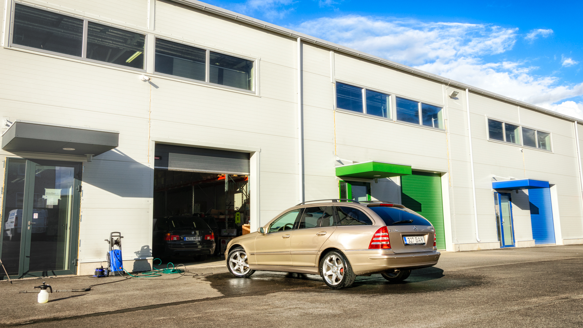

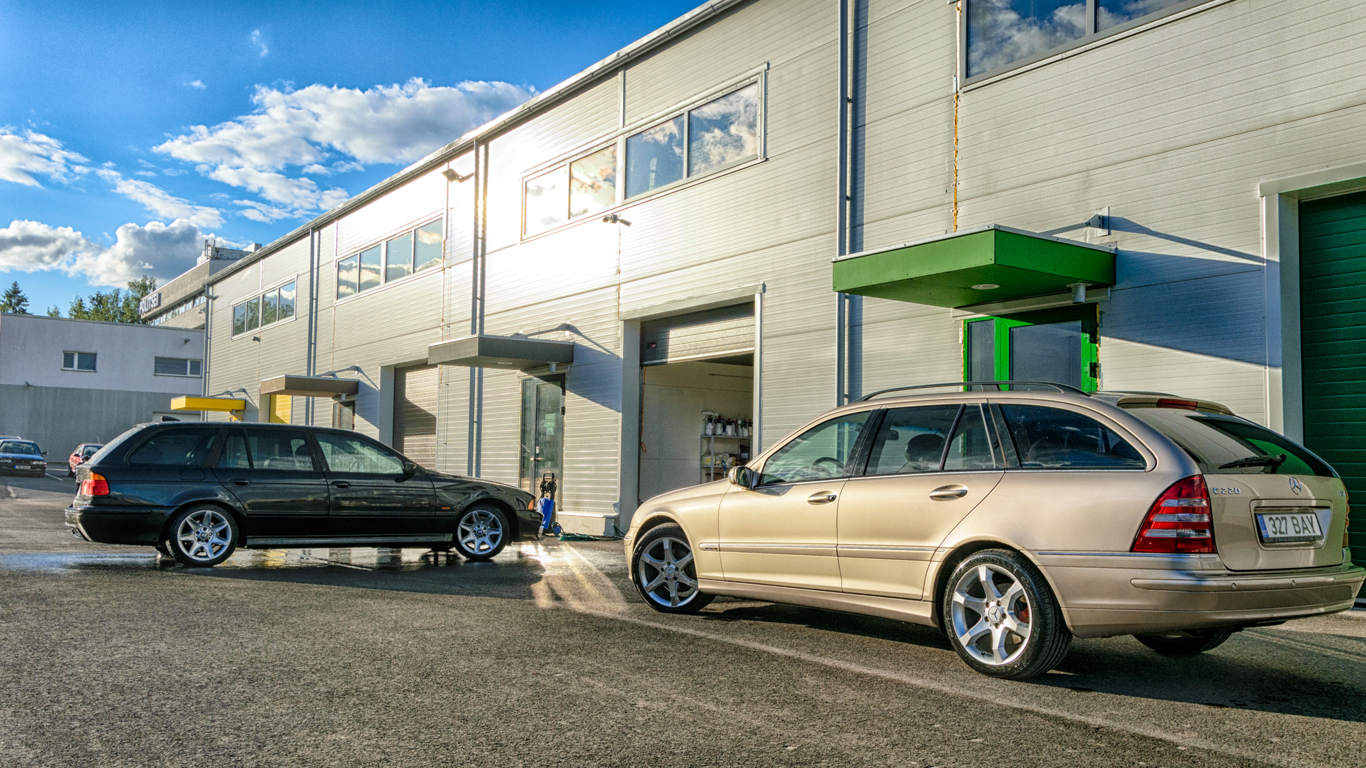

Aega on mööda läinud ja vett merre voolanud, pärast viimast sissekannet läks elu autoga omamoodi lõbusaks, tahtis nimelt tähelepanu saada ... päris palju.
Aprillis tegin autole põhjaliku värskenduse, esisild sai kobestatud mitme uue õõtsa, paari uue kondi näol, tagasillas läksid vahetusse külgkallet mõjutavad pulgad ja ekstsentrik poldid. Lisaks vahetasin tagumise piduritorustiku, sest see ikkagi hakkas lekkima. Nüüd on sild tihe, pidurisüsteem korras, sest talvel said ees voolikud vahetatud ja tagasild sai täiesti uued pidurijupid igatet pidi.
Eelmine nädal oli muidugi seik, kus ma olin väga õnnelik, et autosse sai aprillis raha maetud ja eriti et pidurid said korda tehtud ... lubatust suuremal sõidukiirusel öösel hüppas põder tee peale ette, nii kõvasti pole veel elus pidurit tallanud nagu siis ... sain õnneks põdrast nii palju mööda, et laupa talle ei pannud, aga jooksis külje pealt tagaukse sisse (kunde pool), katastroofilist ei ole midagi. Paar kriimu tuli juurde ja mõned õrnad lained, õnneks see uks oli juba ostest saadik kerge mõlgi ja kriimudega, seega sügisel nii või naa tegemisse.
Eile sai ka nahahooldus uuesti ära tehtud. Seekord natuke teise metoodikaga, vahendid endiselt Autoglym'i omad, aga seekord võtsin melamiinkäsna ka appi ... praegu võib julgelt väita, et ilmselt on mu C's üks kõige korralikum hele nahk mida saab leida sellises vanuses auto puhul.
Samuti sai eelmine reede uued rehvid taha visatud, Nangkang NS20 245/40 R17. Praegu oleks tore kui auto teeniks mõni kuu mind, sest hetkeseisuga on elus niigi tegemist päris jubedalt ja väljaminekuid, sügise läheneds saab pihustiseibide välp ka täis ja siis tuleb mootorikett ka vahetusse saata koos seibidega uuesti.
Paar pilti lõpetuseks.
