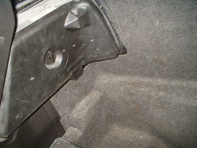

Kus on pilu? Kui hästi vaadata, on näha, aga kui asju pagasnikusse laadid ja spetsiaalselt pilguga ei otsi, siis midagi aru ei saa.

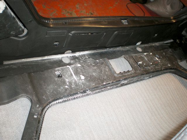

Ok, polstrid said paika. Keskmine plastikkate tuli lihtsalt uus osta, sest vana oli värvipurkide vedamisest päris ära kahjustunud. Siin siis võrdlusmoment. See kate ei olnud kallis (veidi üle 300 kr) ja seetõttu puudus igasugune motivatsioon teda lammutustest otsida.

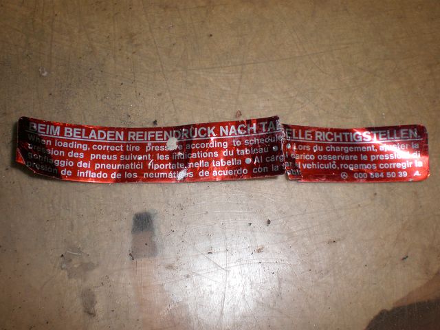

Vana plastikkatte küljes oli rehvirõhu kohta hoiatus. Ka see oli kole ja pooleks. Pealegi ei ole võimalik katet ennast ühe tüübli asetuse tõttu selle hoiatuskleepsu all nii ära võtta, et kleepsu ei eemaldata.

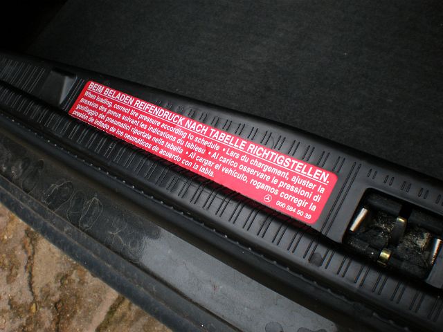

Tulede tagused plastikud, samuti tihendid ja plekkosad läksid päris hästi puhastusvahenditega puhtaks ning tänu sellele, et MB targad insenerid on nõudnud ka kleepsude peale artiklinumbrite trükkimist, siis sai võimalikuks ka selle uue tellimine. Vaevalt ma ilma artiklinumbrit teadmata teda varuosasüsteemist leidnud oleks.
