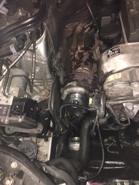

Nii..genekas maha võetud ja läheb uue nädala alguses tegemisse. Nii aku pealt kui geneka pealt otse mõõtes oli laadimispinge 11.5V. Sama näit ka armatuuris. Geneka kättesaamiseks tuli omajagu kapoti all lammutada, lõbus reede ennelõunane tegevus Icon_razz

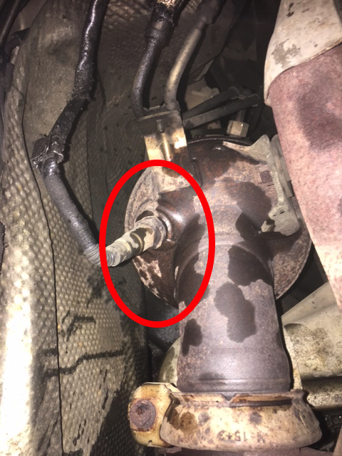

Endiselt on päevakorras ka Front Lambda Sensor Fault. Oskab keegi öelda, kus see täpsemalt asub ja eriti tore oleks selle viguri tootekood kuskilt teada saada. Kas tegemist võib olla selle viguriga? Pildistatud ülevalt:
[Pilt: Lambda.jpg]
Tänud.

Nädal tagasi sai vahetatud generaator uue vastu, kuna vana oli põhjalikult maha kärsanud mingil teadmata põhjusel. Nüüd on uus peal ja laadimine tundub korras olevat. Samuti läks vahetusse esimene lambdaandur. Küll aga käuksub korralikult esimene parempoolne amort. Käuksub väga häirivalt, aga oma tööd tundub siiski veel tegevat. Ega selle käuksumise vastu peale vahetuse ju midagi muud ei aita?
