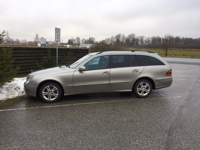

Silberis käidud, tagumik tõstetud. Mõnele tundub võibolla debiilselt kõrge, aga vähemalt on visuaalselt nüüd esiotsaga enamvähem samasugune, enne oli oluliselt madalamal.
[Pilt: IMG_2301.JPG]
