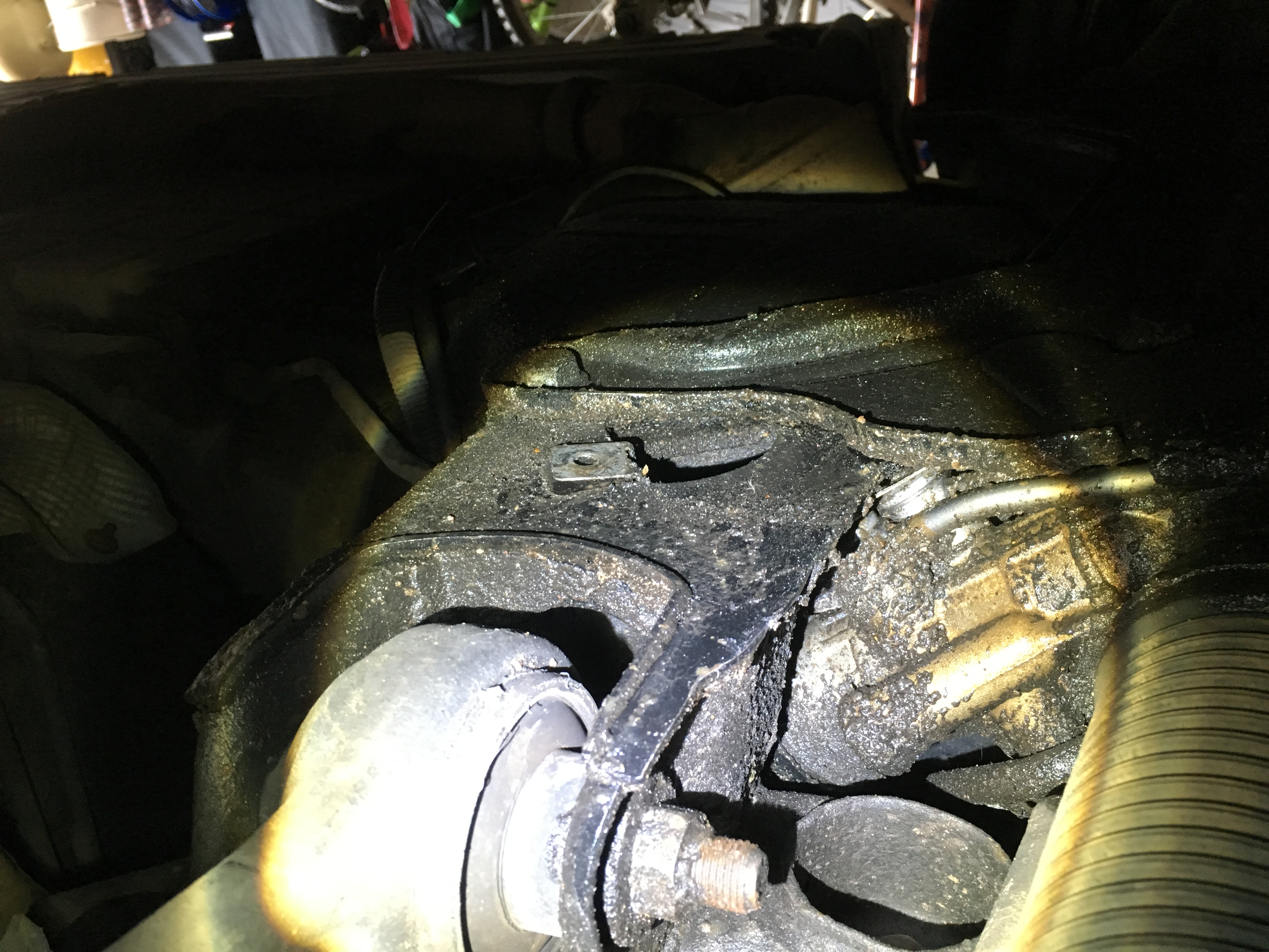

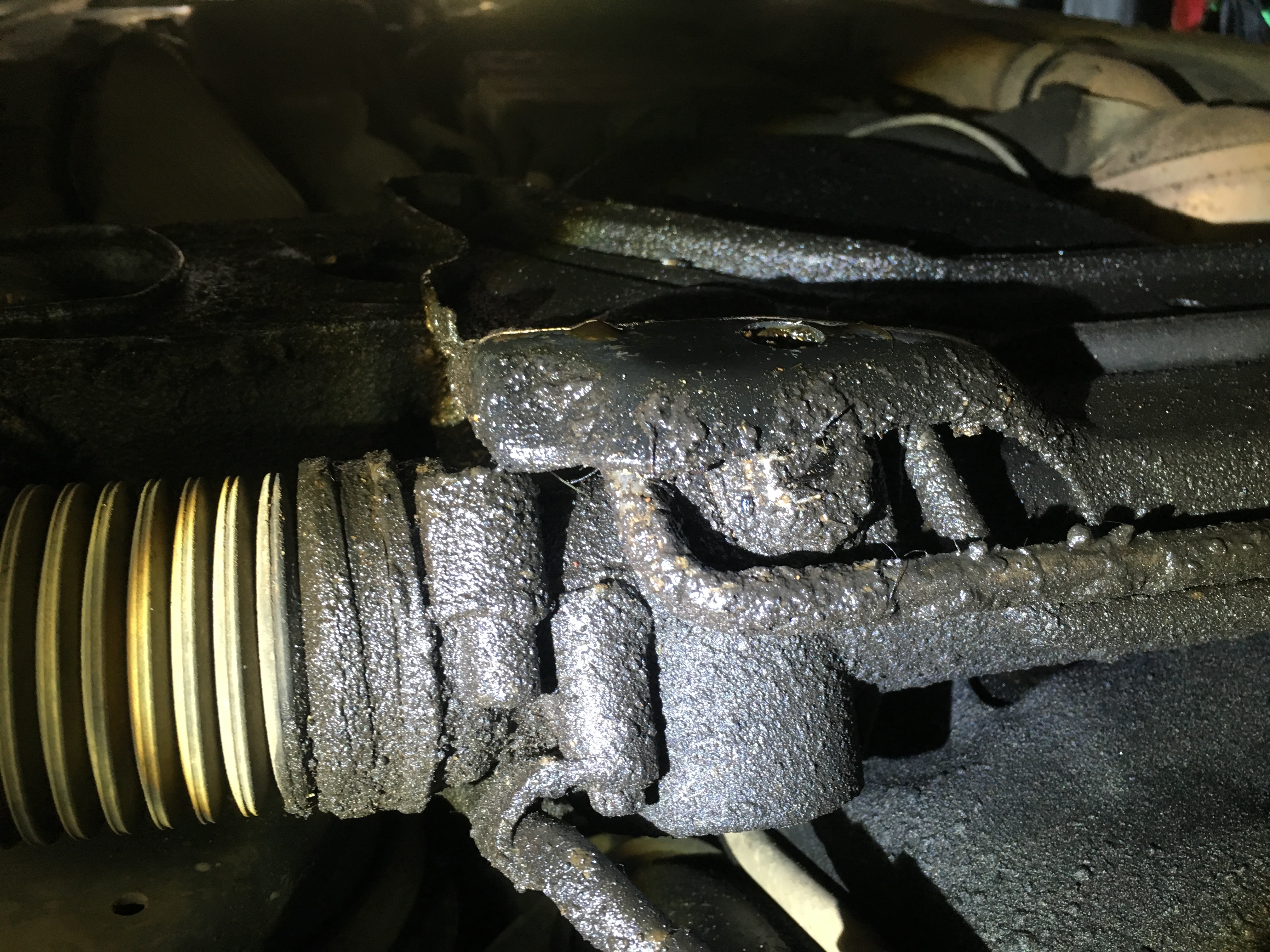

Kiskusin garaažis põhjakatted alt ära ja roolilatilt vaatas vastu selline pilt: Pildile klikkides näeb pilti õigetpidi.
[Pilt: IMG_2210.JPG]
[Pilt: IMG_2212.JPG]
Kui masina ostsin, lisasin roolivõimu õli, sest pump undas. Peale lisamist jäi vaikseks ning sai ka roolivõimu õlivahetus tehtud. Kõik sai normi ja praegu oli roolivõimu õli miinimumi peal potsikus. Kohapeal rooli liigutades ja latist kinni võttes käib latist korralik loks ja kolks läbi, nii seisva kui töötava mootoriga. Arvamusi?
Sain täna auto HDI Motorsist kätte. Taastati roolilatt ja vahetati sisemised + üks välimine rooliots. Olgugi et nii Silberauto, Automaailm kui ka ülevaatuspunkt väitsid, et sisemised otsad on lõtkuga, nad seda siiski ei olnud. Aga kuna mul juba sisemised otsad ostetud said, läksid külge ka. Igatahes on roolilatt nüüd lõtkuvaba ja saab juba täitsa inimlikult sõita.
