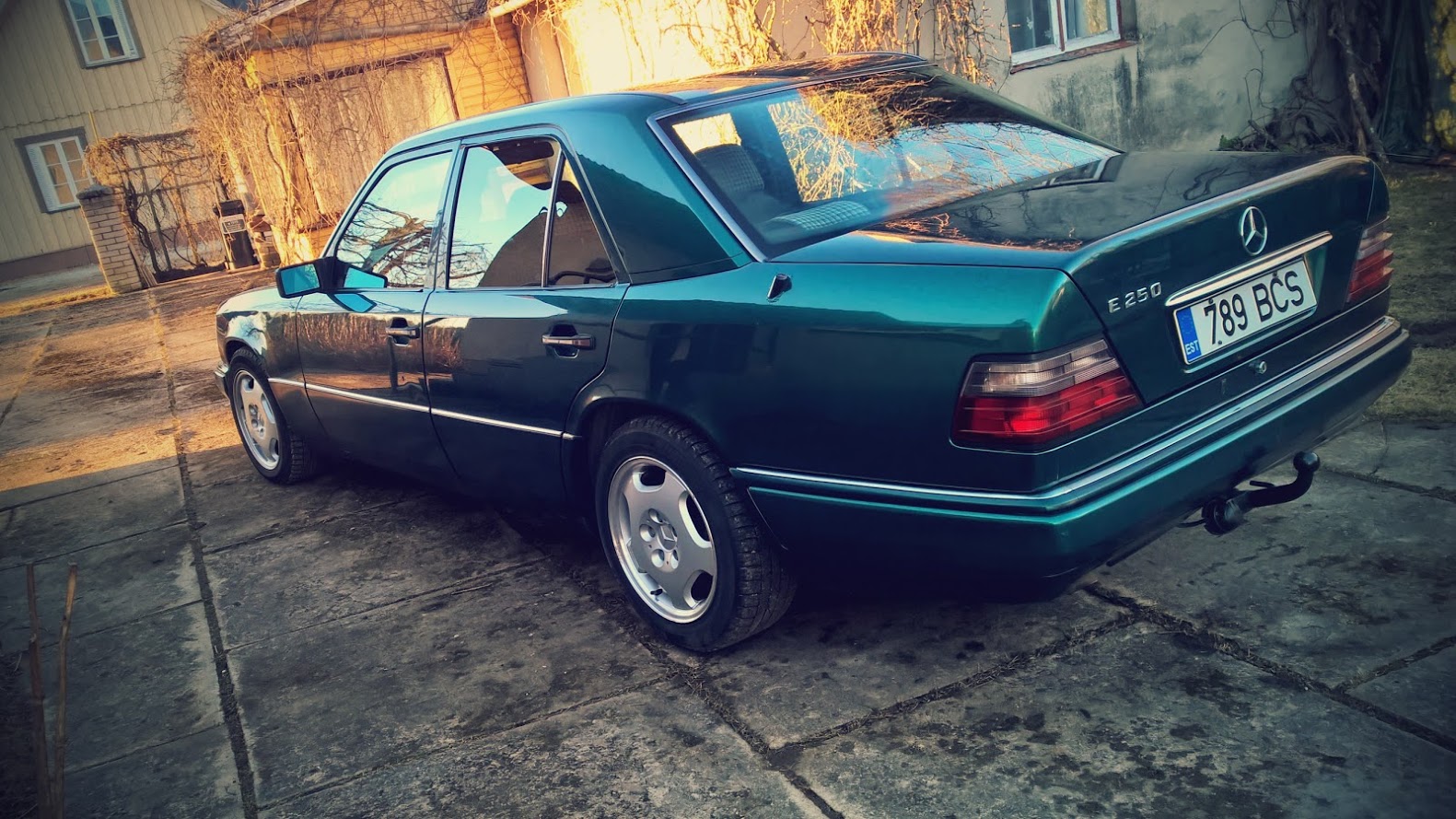

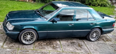

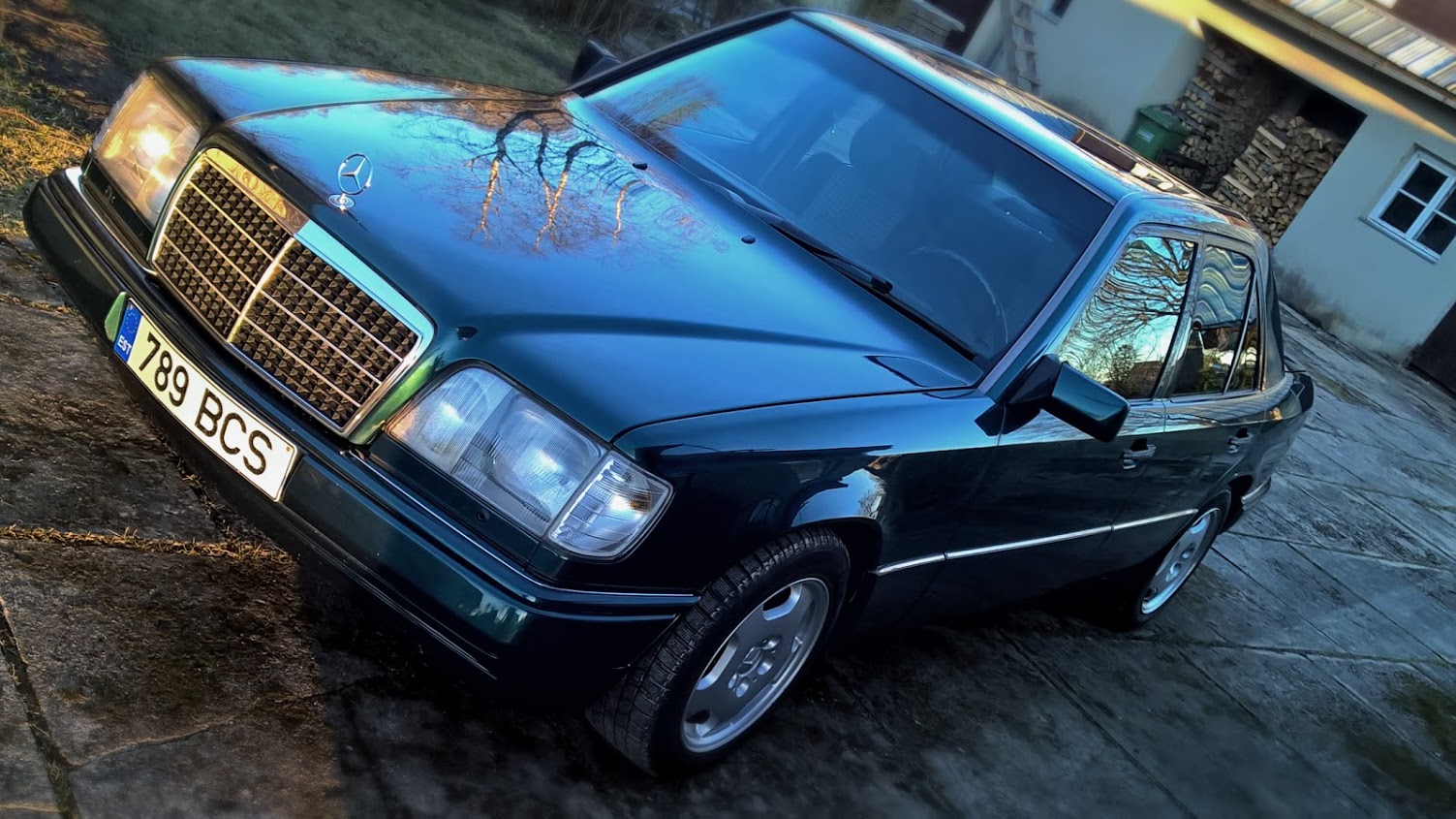

[Pilt: front.jpg]
[Pilt: frontright.jpg]
[Pilt: rear.jpg]

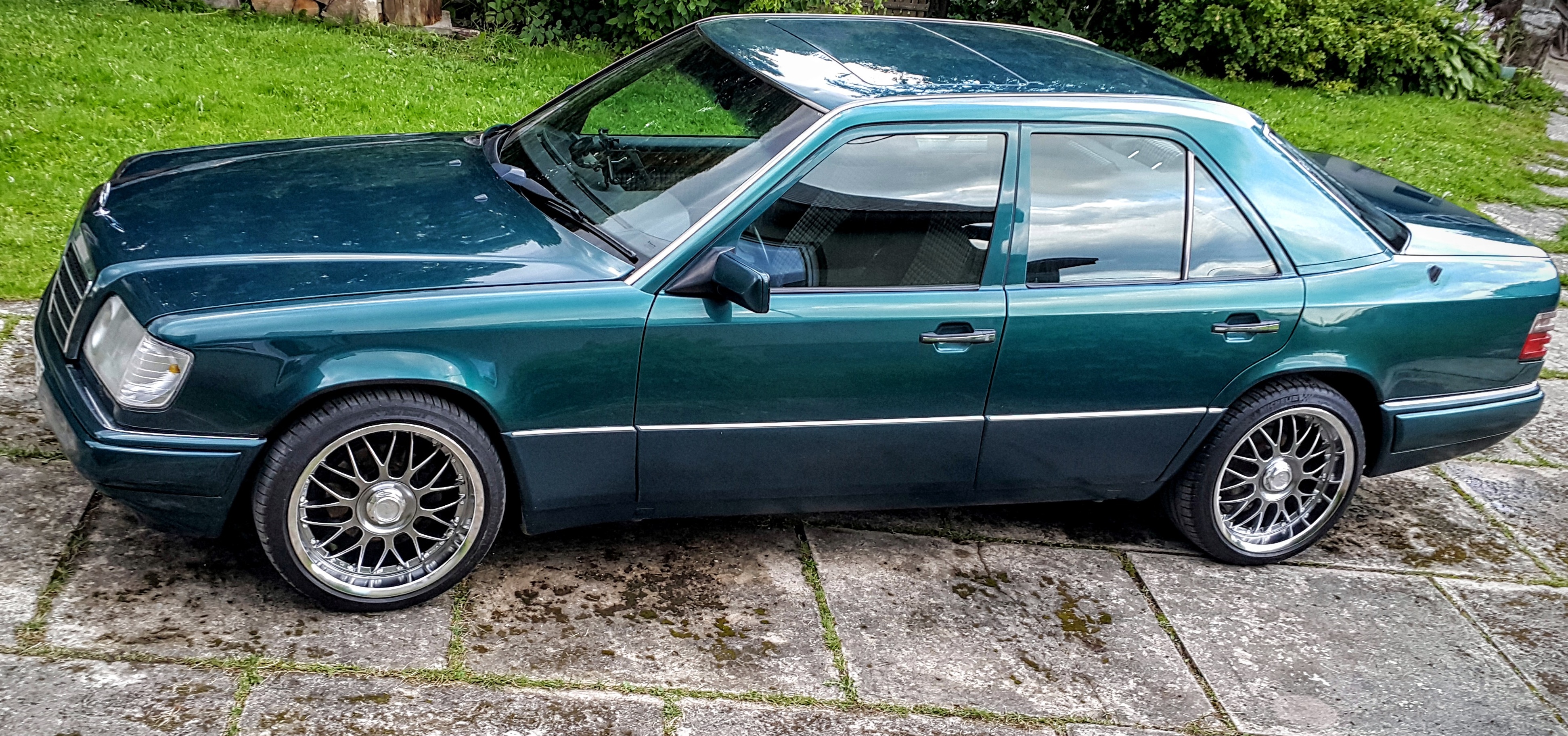

Nädalavahetusel siis said uued veljed alla. Tegemist Keskin KT4 18x8.5" tolli variandiga ja pidamist tagab Michelin Pilot Sport 3 225/40/18 mõõdus. Alguses muretsesin, et hakkab kuskilt hõõruma, kuid läksid (väga) täpselt õnneks alla. Sõita täitsa OK ja saab ka Tallinnas hakkama Smile

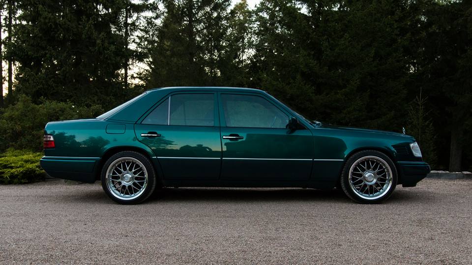

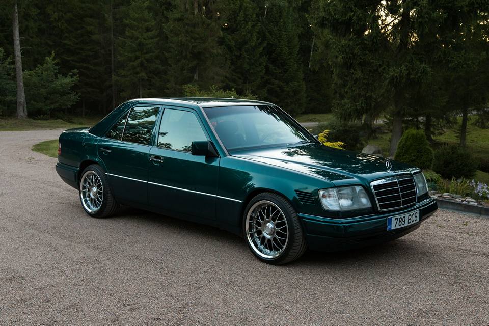

Sõber tegi paar pilti mõni nädal tagasi, kui auto kenasti puhas oli:
[Pilt: 11891130_10207990616708682_7834889933149750134_n.jpg][Pilt: 11013403_10207990615268646_981145096829886726_n.jpg]
