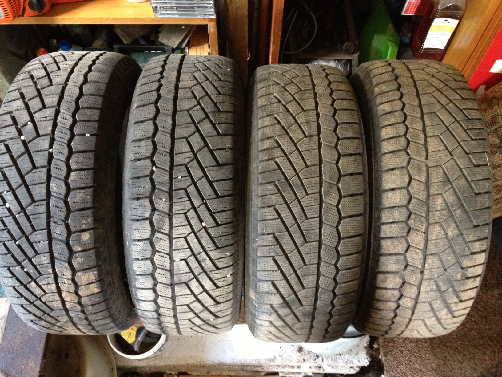

Pilt ka rehvidest mis alla läksid
[Pilt: image.jpeg]
Nüüd siis pill uuesti 16" orig 7 hole velgedel. 17" lähevad sõbrale rendiks C320ele, talvevelgedeks kuni kevadeni.
