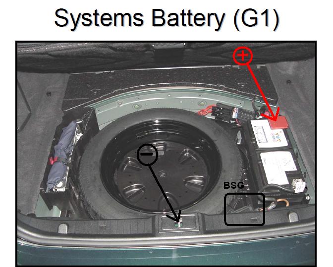

Küsimus selline,et kuidas akut laadida?Olen kuulnud jutte,et akut ei pea maha võtma?Või kui peab,siis kuidas oleks õigem tegutseda?
[Pilt: W211_bsg.JPG]
Äitähh vastuse eestEusa_angelAga minu autol asub aku tagumise istme taga???On seal mingi vahe?
Ei ole vahet. Miinus pannakse keresse sellepärast, et siis jõuab vool akuni läbi aku ploki (BSG)

No lihtne loogika.... Akusse minev vool peab käima läbi aku ploki. Aku plokk on pandud kere massi ja Aku (-) klemmi vahele. Kui aku laadija panna otse akule ja niiviisi plokist mööda minna, siis võib aku plokk ilmselt liigkõrge pinge pärast aku defektseks tunnistada. Akusse saab laadimisvool tulla ainult ühte moodi. Generaatorist ja see peab läbima aku plokki.
Audidel ja BMW-del sama moodi. Ühesünaga kõikidel masinatel, kes omavad aku juhtplokki. MB-l see kõige närusemalt välja kukkunud. Massi pole väga kuhugi panna. Audil seevastu konkreetsed kohad selleks
