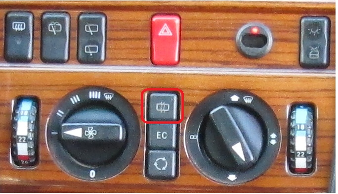

Väike küsimus seoses ühe nupuga-kas tegemist on peeglisoojenduse lülitiga?

Aga see nupp on "täispauk" esiklaasile - ehk lülitab kondi sisse ja suunab täie auru kõik esiklaasile kiireks sulatamiseks/puhastamiseks. Tänapäevastel autodel kõigil see funktsioon olemas.

(06-03-2013, 11:58 PM)Lahekas Kirjutas: Aga see nupp on "täispauk" esiklaasile - ehk lülitab kondi sisse ja suunab täie auru kõik esiklaasile kiireks sulatamiseks/puhastamiseks. Tänapäevastel autodel kõigil see funktsioon olemas.
Selle suunamise osas võiksin vaielda. Õhu suunamine on sellel autol ju mehaaniline, seega nupuvajutusest ei piisa, et esiklaasile õhku saada, peab ikka pliidinuppu kruttima.
Kui õigesti mäletan siis see nupp on kondi sundsisselülitus.
Nu, õiogus mõlemal. Kuna eesmärgiks on võimalikult tõhus niiskuseemaldus, siis selle nupu sisselülimisel pannakse nii jahutus kui soojendus täisvõimsusel tööle. Kuna enne kütteradikaid on jahutuse soojusvaheti, siis sisseimetav õhk kõigepealt jahtub, mistõttu õhu veesisaldus langeb (vesi kondenseerub), seejärel soojendatud õhku mahub niiskust oluliselt rohkem. Eriti on sellest funktsioonist kasu niisketel suveõhtutel.

Peeglisoojendused on automaatsed, nagu ka klaasipesuvedeliku düüside soojendus.

Minu mersumüüja seletas,et see nupp peeglisoendus...

(12-03-2013, 11:58 AM)DieForADequila Kirjutas: Minu mersumüüja seletas,et see nupp peeglisoendus...
Ja kui bemmi omanikud tulevad Mercedest ostma, siis nad ei saa aru, et S nupp ei ole Sport!
