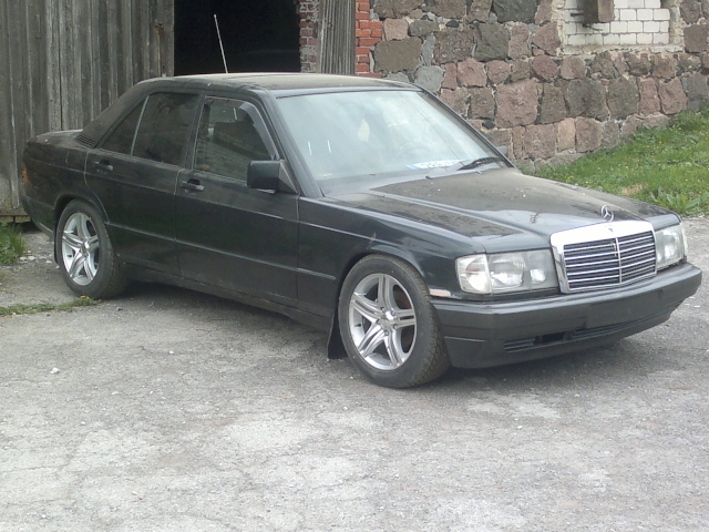

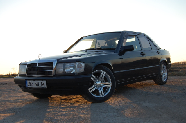

[Pilt: DSC_0371.JPG]
[Pilt: DSC_0003.JPG]
kuigi käigukasti pole veel korda saanud, siis pesin ja pildistasin autot ikka Big Grin
[Pilt: DSC_0368.JPG]
[Pilt: 2012-07-05-302.jpg]

Kabe Mercedes-Benz näeb välja, kahju, et mootoriga sellised lood on.
Ja mingisugune "madalduse" värk on sul raudselt Smile
Kui see kurja ei tee, siis võiksid mõningad klõpsud seest ka olla Big Grin
Edu, loodan, et saad korda oma ökoliikuri Smile
Sellised suveveljed, nagu Sul praegu all, on minu nõrkus...Eusa_clap
Kohutavalt kenad, muarust.
Loomulikult, seab väljapaistvatele piduri/sillaosadele omad tingimused...
kusjuures poes valides jäid silma hoopis amg replicad, matt hallid vms 5 kodaraga , aga poemüüja ja mu isa veensid mind et 17tolli ei mahu mu mersule alla.
Pood kust ostin on veljekoda asub jõhvis, hind minuarust enamvähem.
Ostuga jäin igati rahule.
