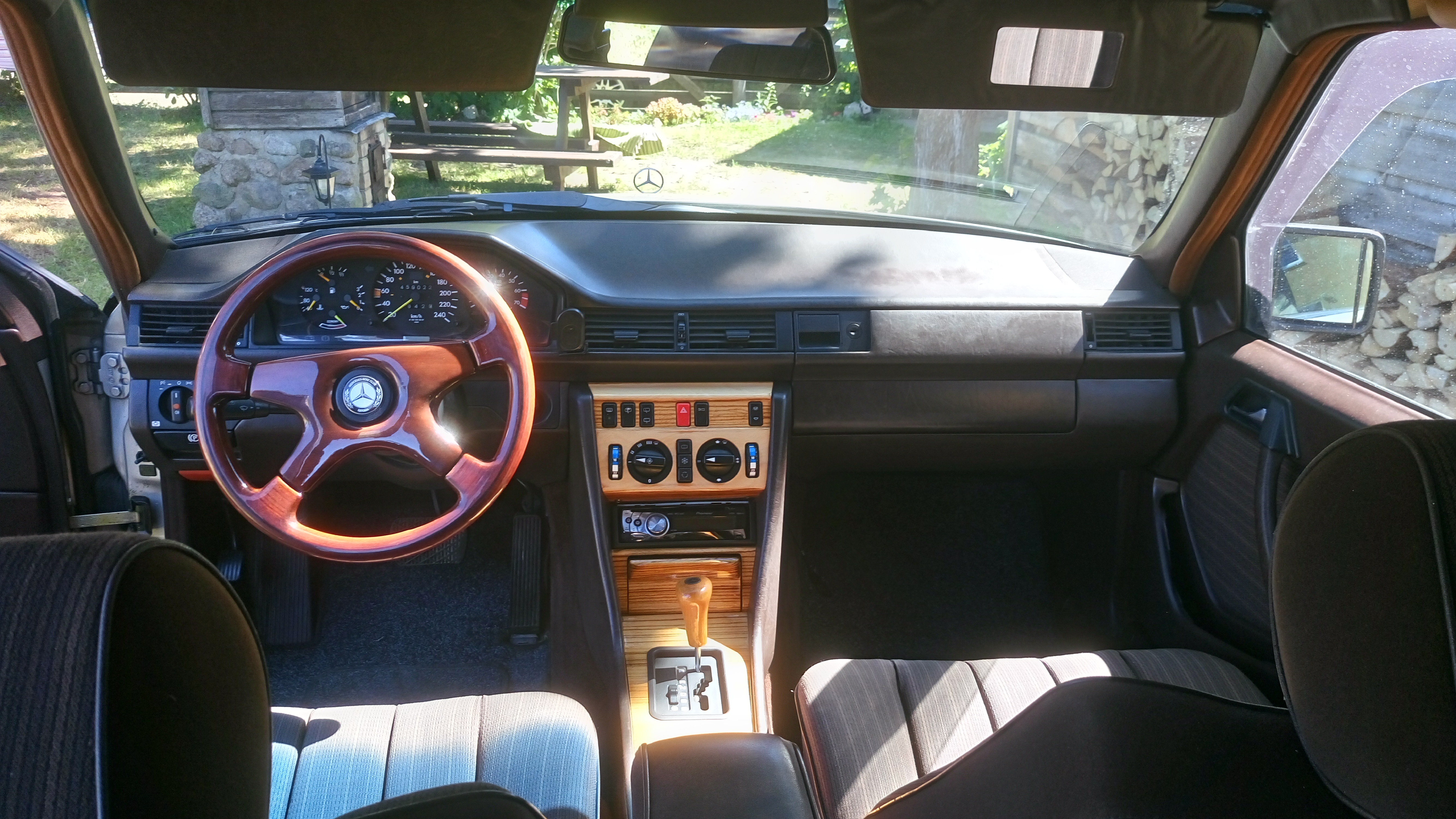

Muusika poolest on muidugi ikaldus, makk on normaalne mul aga kõlareid ainult kaks ees armatuuris, tagand põrandat ka nagu lõhkuda ei taha, uksi tagumisi samuti mitte, kuna sisu on ilus ja väga hästi säilinud.

Kuna mul on sellise sisuga masin kus peale armatuuris asetsevate kõlarite pole ühtegi teist kõlarit, siis tuli nad välja vahetada, sest membraanid olid ära pudenenud ja ragisesid ainult.
Kuna ostusoov oli üleval,siis helistas tartust keegi mulle ja sain sealt originaal kõlarid.
Jõudsid need kohale aga oli neist üks siiski kerge raginaga, sai esialgu need riiulisse tagasi pandud, kui tartu poole satun siis haaran kaasa ja vahetab ringi.
Mõõt on neil lahe muidugi, 4" on väike ja 5" on suur. Järelikult 4.25"
Aga....Sisse läksid sinna pesadesse siiski 4" pioneeri TS-G1031I dual-cone kõlarid.
Ei teinud ühtegi lisa auku ega jätkanud ka juhet kuskilt.
Nimelt kui originaal kolar on plastiku taolise raami sees,siis lammutasin kõik välja sealt raamist.
Alumine magneti pool rellakaga siledaks,kergelt niblimist ka selleks,et uued sisse ära mahutada, just magneti osa.
Soomepapist vaherõngas,et oleks toetuspind uuel kõlaril ilusti. Selle liimisin vana raami külge, siis kõlar liimiga soomepapi külge ja kruvidega vanast raamist kinni, kruvid muidugi lõikasin pärast vana raamiga tasa,et polstrid viga ei saaks.
Nüüd on vana süsteemiga uued kõlarid, et käib samuti nagu vana kolme klõpsuga lahti sealt. Vanade originaal juhtmed koos pistikutega.
Kuskile ette ei jäänud, ja pesas istuvad väga ilusti.
Makiks on Pioneer Deh50Ub, aux, usb ja CD/mp3
Ütleme nii, et heli on vägagi hea, kuna pagassi sai ka pisike akttiiv subwoofer,siis on hästi.
Kuna tagumised polstrid korralikud, siis neid ei hakka ka lõikuma ühestki otsast, et sinna kõlareid panna.
Mulle sobib nii ka,subwoofer on väga madala bassiga ja maha keeratud, ees on ka kõik tiptop, makk toidab väga hästi ja heli on puhas.

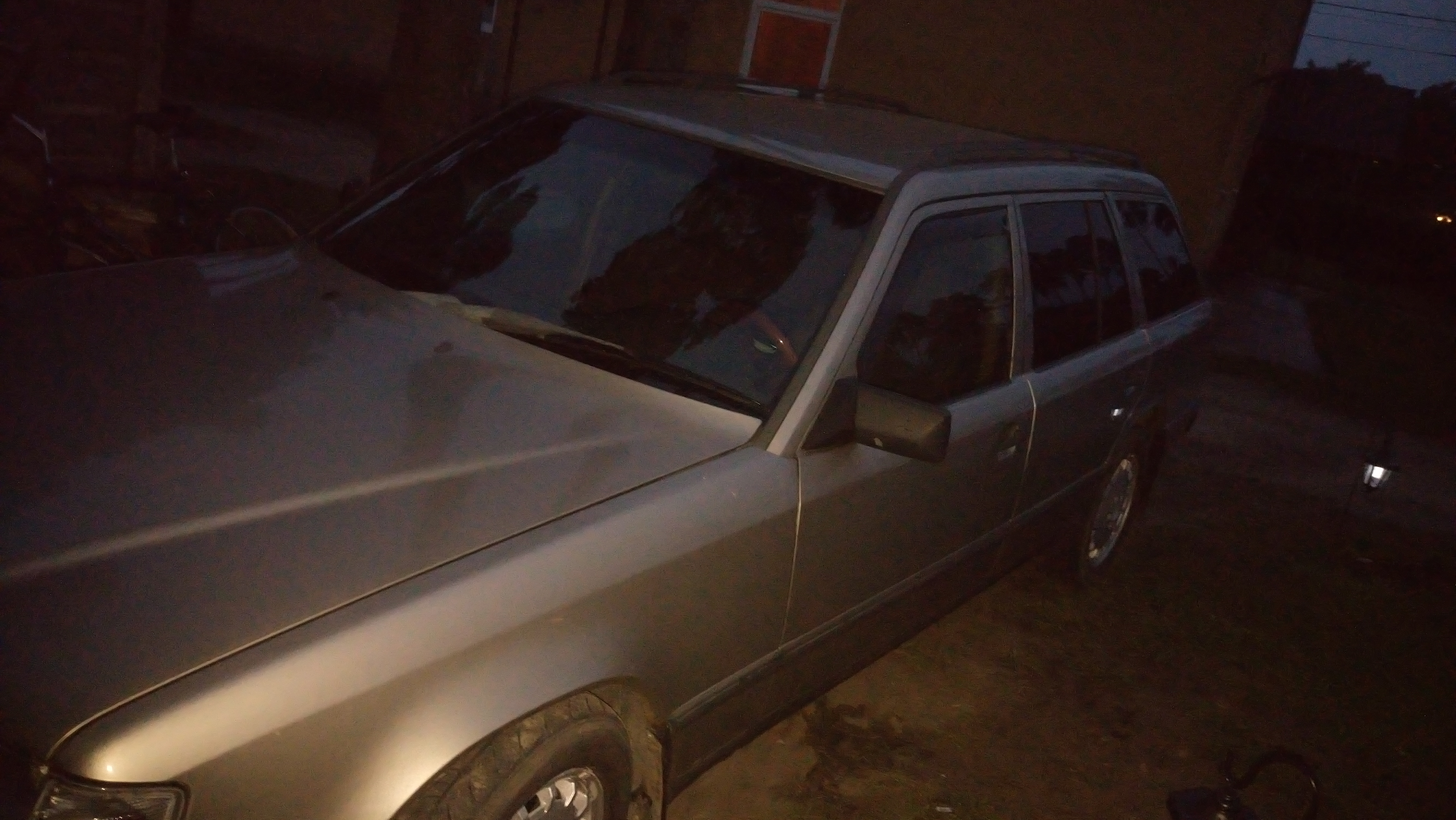

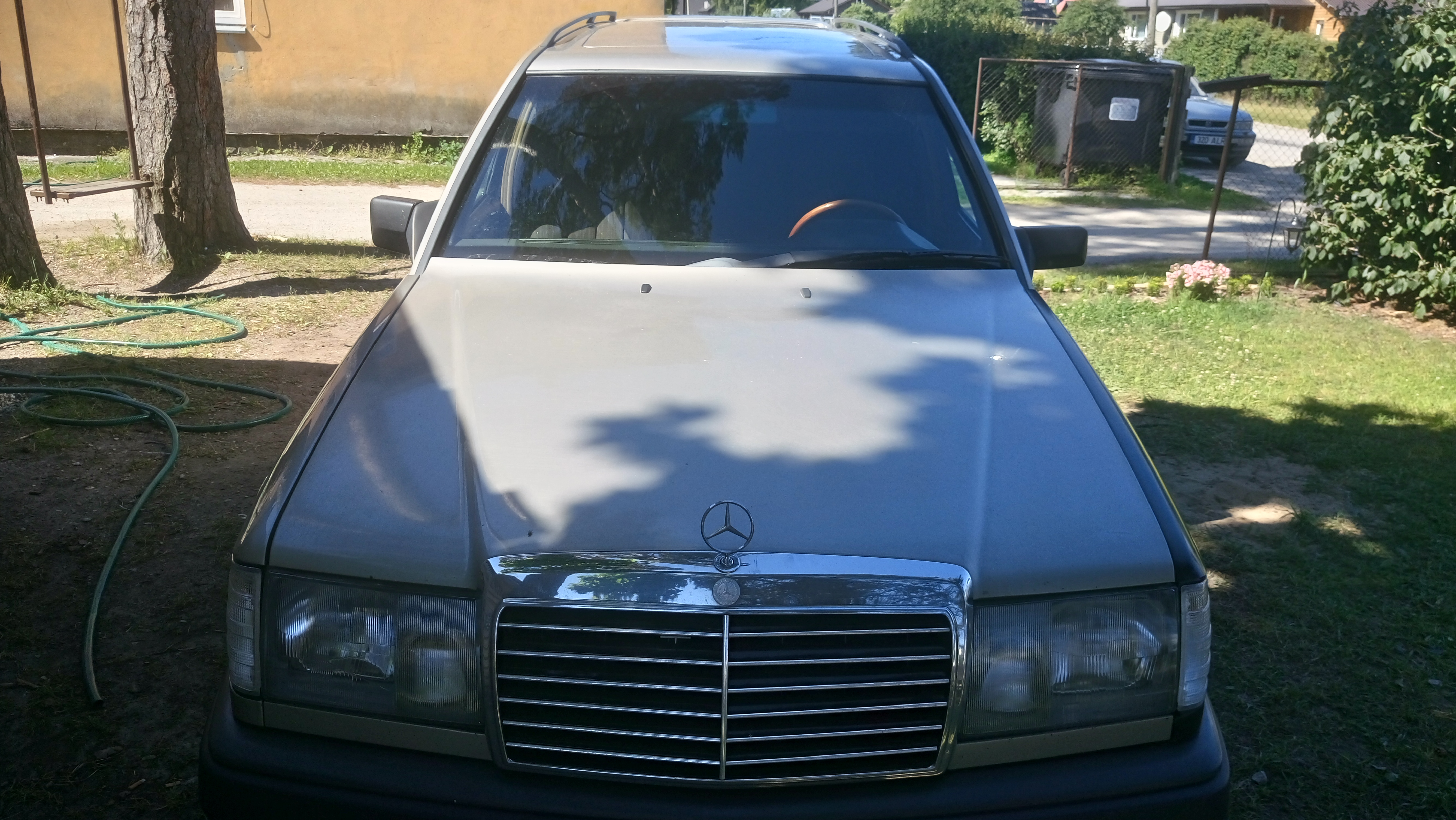

[Pilt: DSC_1353.JPG]
Ostu õhtul kodus Smile
[Pilt: DSC_1356.JPG]
[Pilt: DSC_1413.JPG]
Täna tehtud, pole pesta jõudnud autot, tulevikus puhtalt pildid Smile
[Pilt: DSC_1412.JPG]
[Pilt: DSC_1411.JPG]
Vähemalt on aus läbisõit Smile
[Pilt: DSC_1409.JPG]
[Pilt: DSC_1407.JPG]
[Pilt: DSC_1401.JPG]
Nüüd on selline tiib hetkel, ootab värvi minekut. Juhi oma oli nii väsinud, et ei näinud mõtet seda tagasi panna külge.
[Pilt: DSC_1403.JPG]
[Pilt: DSC_1404.JPG]
Selline ta mul on siis.
Vabandust kui pildid liiga suured on, alles õpin seda värki.
