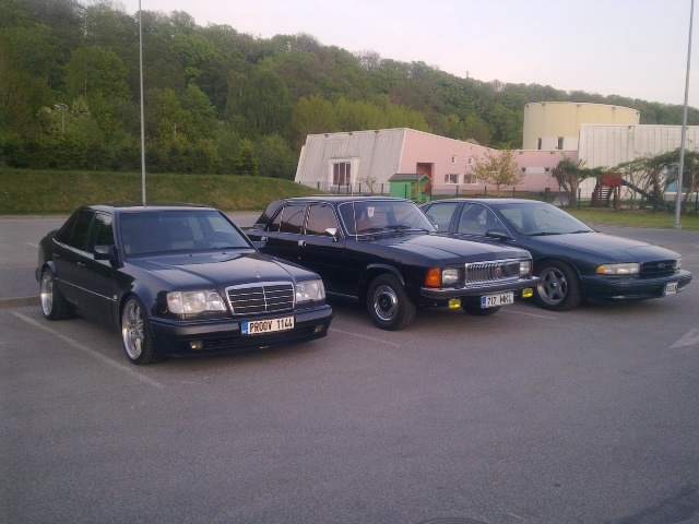

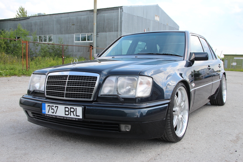

Mürts on tegelikult tavaline ülestöötanud takso, kodanikunimega Mercedes Benz E500 Limited. 1994. aasta väljalase. "Limited" oli legendaarse E500 lõpuotsa eriseeria, mida tehti aastatel 1994 ja 1995. Tehniliselt oli ta "tavalise" 500-ga identne. Vahe seisnes varustuses ja komplektsuses. Teda sai vist ainult kahte värvi - hõbedast ja 009 koodiga mustjas-sinist ning alati olid tal alaosa plastikud kerevärvi. Erinevalt tavalisest mudelist oli tal eridisainiga kahevärviline nahksalong, musta tooniga puitdekoor, Evo II stiilis "17 veljed ja veel mitmeid pisiasju. Isegi kui kõigile individuaalsel tasemel ei meeldi Limited mudeli salong ja muud eripärad, peetakse teda siiski E500 (tava)seeria kõige ihaldusväärsemaks mudeliks. Ta kipub täna olema ka teistest mõnevõrra kallim. Veel edasi tuleb tükk tühja maad ja siis saabuvad esimesed E60 AMG-d ja selle teisendid.
Niisugune ta alguses oli. OK, peaaegu alguses. Musta klaasi olen ikka juba maha võtnud, ARK jaoks õige poolega tavalise takso tuled ette pannud ja otsustanud, et armatuurist välja turritav juhtmekimp on igal juhul parem kui defiinidega hõbedane raadio.
[Pilt: IMG_2443_400pix_4.JPG] [Pilt: IMG_2444_400pix_4.JPG]
[Pilt: IMG_2442_400pix_4.JPG] [Pilt: IMG_2446_400pix_4.JPG]
Mürts on tubli auto. Temaga sai tänavu suvel päris palju sõidetud ja tõesti on vähe autosid, mis lõpuni tuju üleval hoiavad. Vanatehnika kohta on ta ikka nauditavat kiire ja teeb mõnusat jämedat häält. See ON auto mida osta ja mida omada. Ta on lihtsalt vägev. Minu hinnangul ongi 500E ja selle versioonid 90-te aastate absoluutne tippklass Mercedeste kontektis. Paraku arvavad nii ka teised, sest E500 ja tema derivaadid on 190 Evo järel ka kõige kallimaid seeria-Mercedeseid 90-test aastatest.

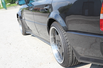

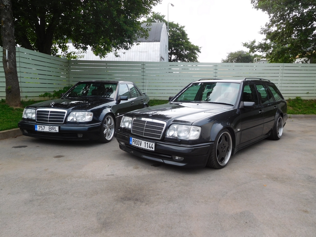

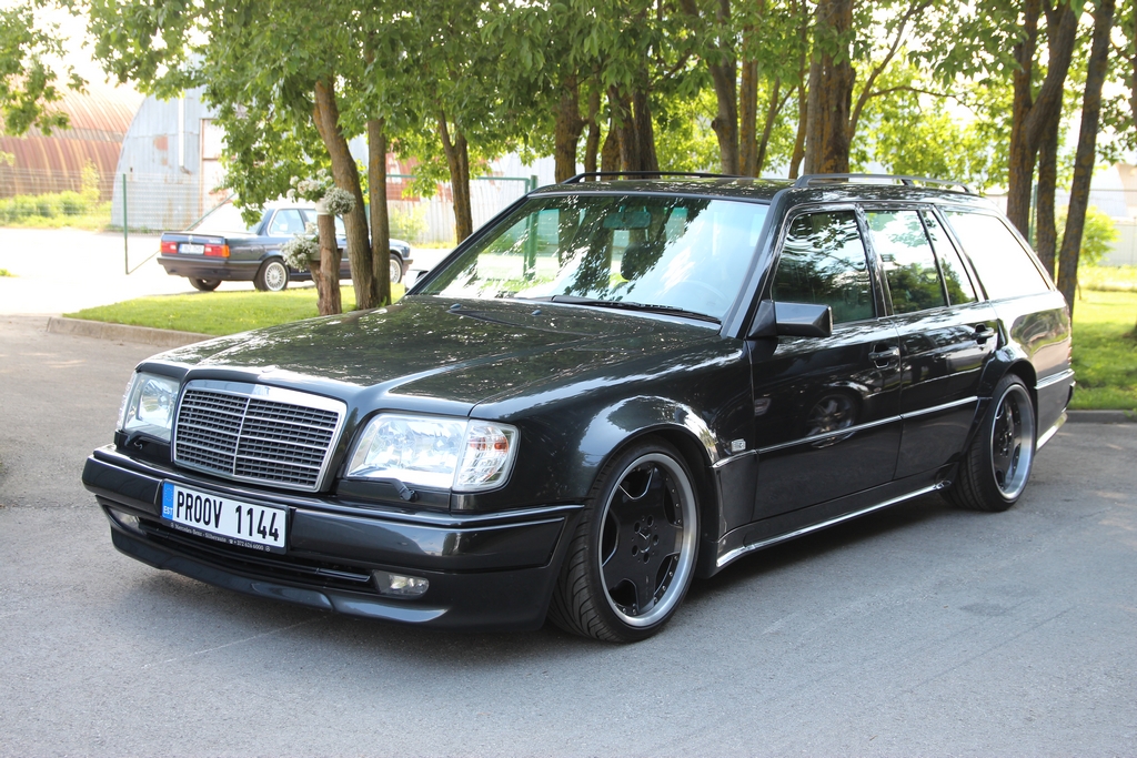

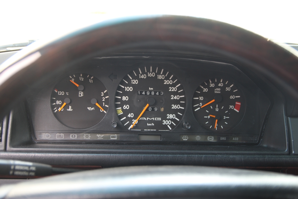

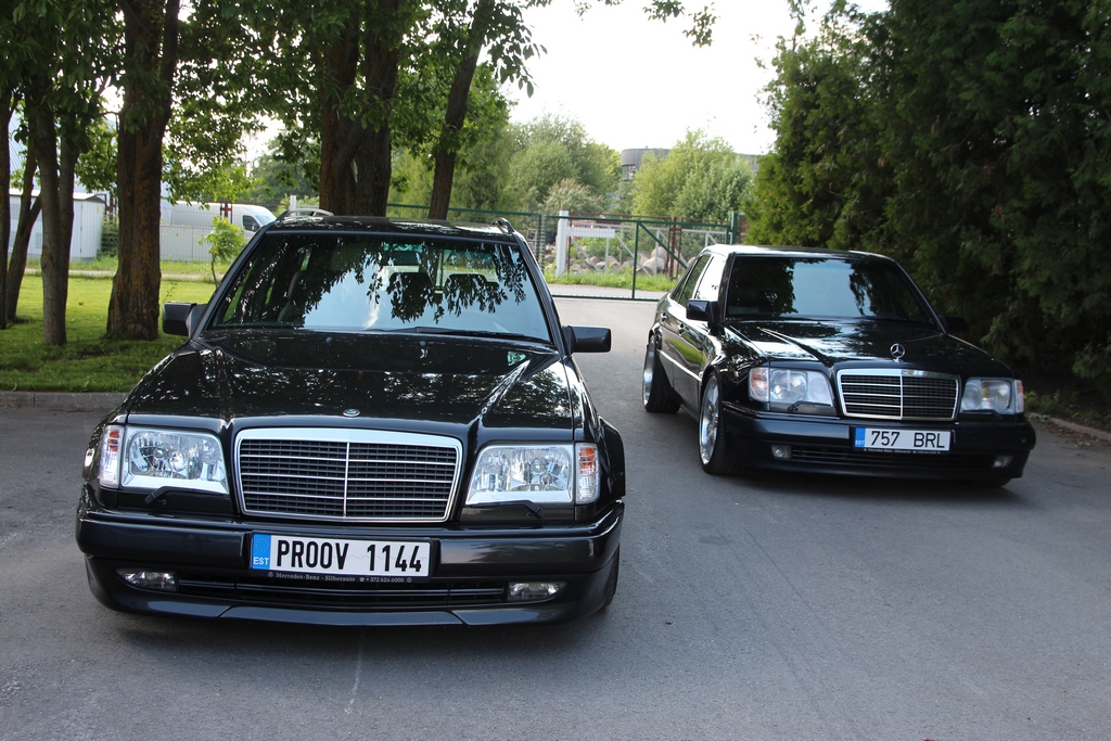

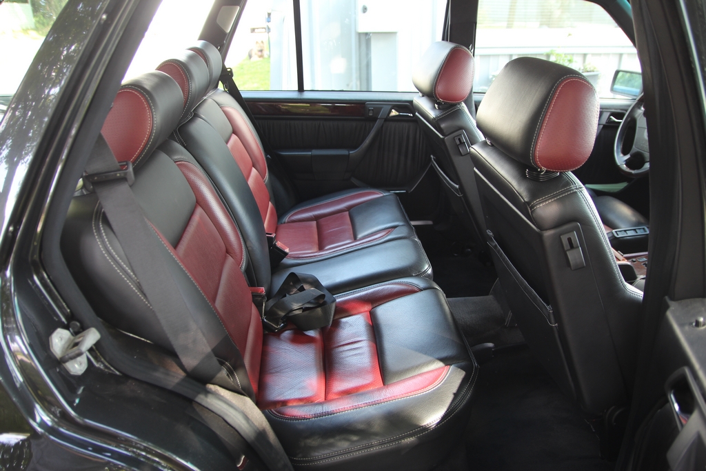

Minu teine sõber Eddie on tegelikult tavaline universaal-kolhoos tüüpi Mercedes, ainult et ilma konksuta, januse 3,6 liitrise bensiinimootoriga ja AMG nimesildiga. Ehk E36 AMG. Keegi täpselt ei tea kui palju neid tehti, kuid läbi on käinud hinnangud, et äkki umbes 400 autot. Jaapani turu jaoks kohandati neid ümber (kohaliku importööri tellimusel ja kohapealse mudelina) nn widebody versiooniks. Erinevalt tavalisest E36 AMG-st on sellel siis E500 esitiivad, laiad küljeplastikud ja lai esistange. Tagakoobas on suurem kui E500-l. Ütleme nii, et esmamulje on wagoni kohta üsnagi veenev. Tehniliselt on ta 3,6 liitrine ja 195 kW (Jaapani turu versioon). Euroopas oli vist 200 kW. Sees on AMG autode juures (eriti idapoolsetel turgudel) üsna levinud Recaro esiistmetega salong, mille värvigamma autentsuses ma siiski julgeksin kahelda. Seda autot oli üldse liigagi ohtralt tuunitud ja eks temaga on veel tööd edaspidigi palju. Arvestades AMG väikest tootmisarvu ja head nime, tundub temaga mängimine ehk isegi majanduslikult põhjendatud. Nendel piltidel on esmane reha juba tehtud ja ta näeb juba enam vähem välja.
[Pilt: IMG_2470_400pix_4.JPG] [Pilt: IMG_2448_400pix_4.JPG]
[Pilt: IMG_2450_400pix_4.JPG] [Pilt: IMG_2449_400pix_4.JPG]
[Pilt: IMG_2471_400pix_4.JPG] [Pilt: IMG_2455_400pix_4.JPG]
[Pilt: IMG_2457_400pix_4.JPG] [Pilt: IMG_2459_400pix_4.JPG]
Eddie sõiduomadused on hoopis teistsugused kui Mürtsu omad. Ta on tavasõidul justkui nagu kergem sõita, kuid tegelikult märkimisväärselt uimasem kui 500. Kõik pasunad hüüavad alles lõpus. Viimane ots on nii hääle kui mineku mõttes päris äge. Aga igapäevaselt linna peal on ta häirivalt harilik. Muidugi see tuutu, mis seal summuti funktsiooni täidab tuleb ka kindlasti õigema vastu vahetada. Ja see madaldus häirib mind... ja need mustad veljed jne jne.

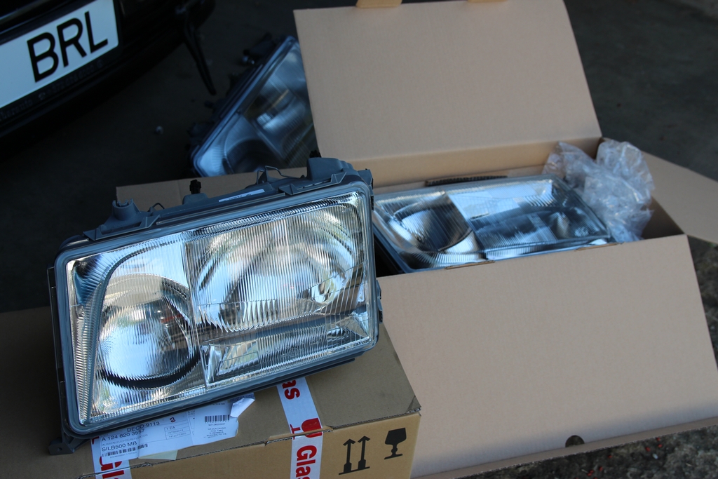

Nojah, E500 tuli meie juurde Jaapanist suhteliselt heas seisukorras. Mingi tuuningu oli ta siiski läbi teinud. Originaal raadio oli asendatud idamaise vilkuvate kirjute tuledega taiesega, mustad aknad, tagaspoiler, kerge madaldus jne. Aga kõige rohkem on mul kahju kaduma läinud originaal ratastest. Kunagi ma leian võimaluse ja hangin talle uuesti originaalveljed.
Tema arvele panemiseks pidin leidma kusagilt õigetpidi liikluse esituled. Kuna mitte kusagilt Eestimaalt ma mõistliku ajaga vähegi korralikke feisslifti tulesid ei leidnud, ostsin lihtsalt tutikad Hella tavamudeli feisslifti klaasid ja panin need originaal tulekorpustele külge. Nii sain ta vaevata arvele. Aga nii ei saanud see ju ometi jääda. Kevadepoole tulid originaal tuled uuesti teemaks.
[Pilt: IMG_2478_400pix_4.JPG]
Enamus nagunii teavad, aga võib olla mõni ei ole veel kuulnud, et 500E mudelitel on teistsugused esilaternad kui teistel. Kuna tal on udutuled stanges, siis tavapäraste udutulede asemel on tal keskmiste reflektorite küljes hoopis kaugtuled. Seega on ka tuleklaas teine ja klaasitagused plastvõred on tal kroomitud, mitte hallid või hõbedased nagu tavamudelitel. See pisidetail on tegelikult ülioluline, et saavutada koos laiade koobastega ja suurte stangedega just see õige "viiesajase" ilme. Pildil on võrdlus tava feisslifti tule ja E500 tule vahel.
[Pilt: IMG_2480_400pix_4.JPG]
Kuna meie autol olid ka reflektorid vägevate järelturu ksenoonidega kõrbema lastud, ei hakanud üldse ennast vaevama mingite kombineerimistega ja ostsin Silberist uued originaaltuled. Maru ilusad olid.

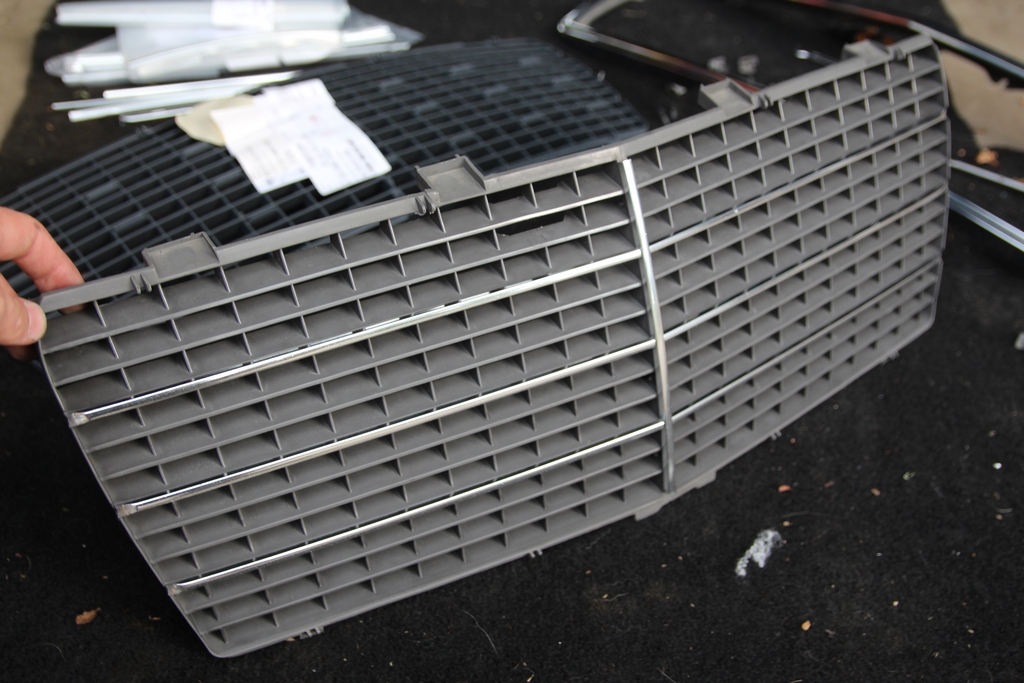

Ja et asi kokkuvõttes hea välja näeks, tõstsin ostukorvi ka uued originaal Hella suunakad. Uskumatult raskesti hangitavaks on nad tänaseks muutunud. Alternatiivsete tootjate omi on palju, kuid valgeid Hella omasid mitte. Lõpuks tuli kõige soodsam osta need ka esindusest.
[Pilt: IMG_2484_400pix_4.JPG]

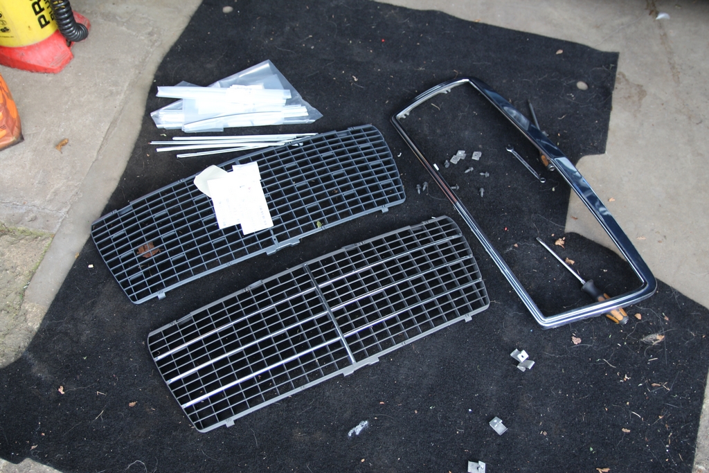

Et ninaots juba laiali oli, tundus kosmeetiliselt ilus vahetada välja ka täkitud esivõre plast ja liistud. Liistud tarnitakse kõik ühepikkusena. Tuleb ise parajaks lõigata. Ettevaatlikult ja täpselt tehes kulus aega päris omajagu.
[Pilt: IMG_2494_400pix_4.JPG] [Pilt: IMG_2495_400pix_4.JPG]

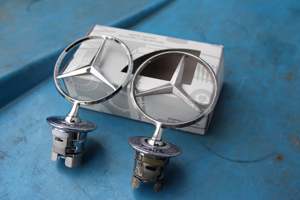

Noh ja ega siis kõige olulisemat saanud ju unustada.
[Pilt: IMG_2493_400pix_4.JPG] [Pilt: IMG_2497_400pix_4.JPG]

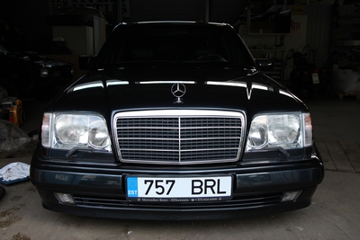

Üldmulje sai ikka palju värskem. Tulede ja ehisdetailide seisukorda on autode juures võimatu ülehinnata. Need peavad korras olema kui soovime jätta head esmamuljet.
[Pilt: IMG_2496_400pix_4.JPG] [Pilt: IMG_2499_400pix_4.JPG]
Nii algas selle auto tee ilusama lõpptulemuse poole.

Huvitav, millisesse kupeesse/kabrioletti need Eddie esitoolid algselt kuulusid...Eusa_think
E500 või 500E oleks ideaalne igapäevaauto, pigem tuunitud ( sobib mulle rohkem).
4 ust, korralik mootor, näeb hea välja jne.
Elbe Engineering
Tsitaat:Huvitav, millisesse kupeesse/kabrioletti need Eddie esitoolid algselt kuulusid...Eusa_think
Niipalju kui mina selle ajastu recarosid erinevates tuunitud autodes näinud olen, on kõik nö kupee istmed, st seljatoe ettekallutamise funktsiooniga. See ei tähenda, et neid ei võiks olemas olla muidugi. Ise pakuks, et arvestades tolle ajastu tuuningutrende võib see punase-mustaga sisu täitsa amg-st pärit olla.
Kui keegi teab täpsemalt võib mind parandada, oleks endalgi huvitav teada.
