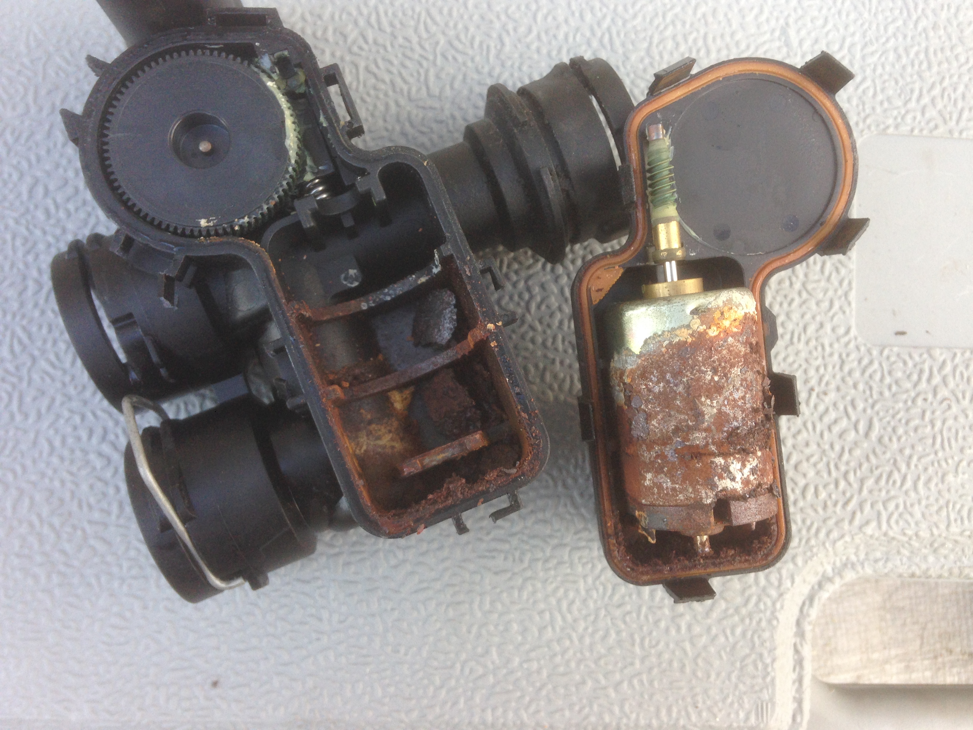

Enamus asjadega panin kahjuks orki ja ainsana sain vahetatud lukumootori. See oli ka omaette tegemine, mis hõlmas aknatõstuki siini neetide lahti puurimist ning veriseid sõrmenukke. Nüüd toimib veatult.

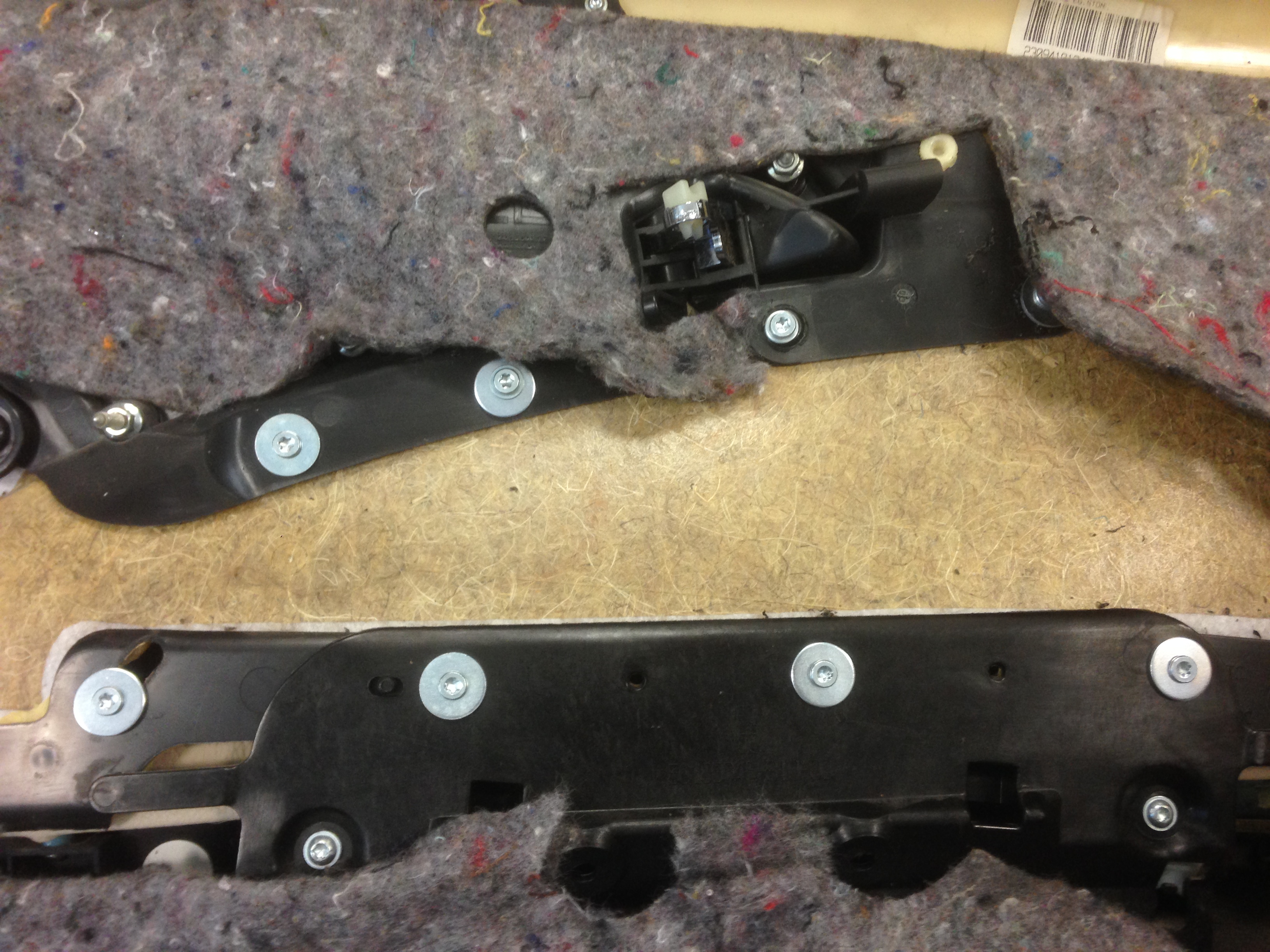

Siis hakkasin istmeid vahetama ja õnneks ei kakkunud kogu vana salongi veel välja kui avastasin et mul on tagumiste uste sees airbagid. Inglise polstritel puudus vajalik avaus ja õmblus.
Airbagi polster
Tavaline polster
Mõlemad kõrvuti, airbagi korral on polstril õmblus

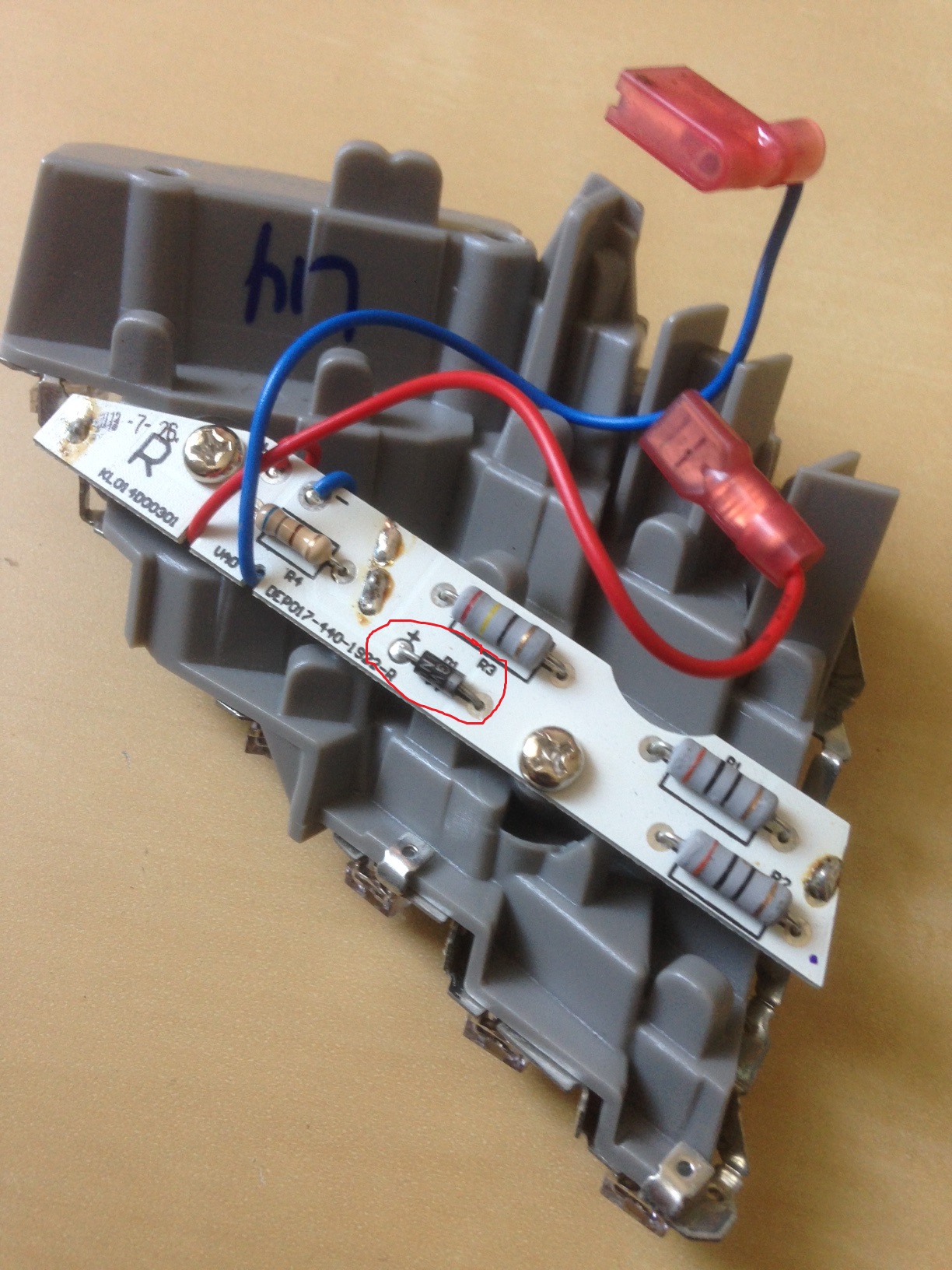

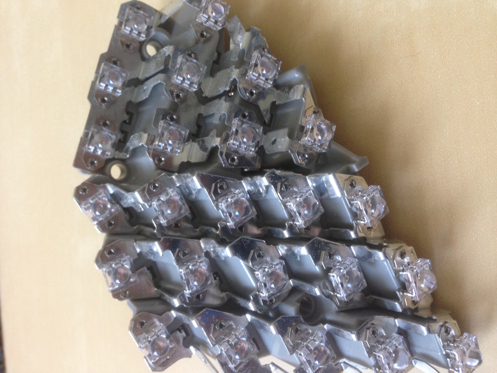

Täna jaurasin tagatuledega. Kakkusin mõlemad maha ja hakkasin otsima mis neid vaevab.
Jõudsin lõpuks selleni et väikse LED skeemi peal vasakpoolse tule üks diood on kahtlane. Vahepeal nagu annab mõõta takistust, vahepeal ei anna. Kui 12V voolu külge panin siis põles väga tuhmilt, teine tuli põles ilusti. Panin dioodiga rööbiti juhtme ja tuled põlesid ilusti. Jootsin siis selle dioodi maha ja imeväel hakkas diood tööle. Ei osanudki esimese hooga muud teha kui jootsin ta sinna sama targalt uuesti tagasi ja panin jälle pinge taha. Tuled põlesid ilusti.
Rahulolu oli suur, kuid kauaks teda ei kestnud. Juba paari km pärast tulid jälle kõik samad malfunctionid armatuuri tagasi. Peale taaskäivitamist kuskil minut aega on kõik ok, ja siis viskab vea sisse. Täpselt nüüd ei teagi, kas läheb seal sees kuumaks või milles asi on, aga midagi on teisiti, sest enne ülejootmist oli viga esimese pedaalivajutuse peale ees.
Ilmselt võtan uuesti mõlemad tuled maha, panen parema poole dioodi vasakule ja vaatan mis saab. Kui sedasi kaob vasaku poole viga ära, siis on kindel et dioodis asi, kui ei, siis on viga mujal.
Kaalusin ka lihtsalt juhtme vahele jootmist, aga ei süvenenud täpselt skeemi ja ilmselt on see diood seal ikka põhjusega.
Lisaks seda, et tagatulede ahel on vasakust paremasse. See tähendab, et kui "rear left brake lamp malfunction" on, siis tuleb sinna otsa ka kohe "rear left brake back up lamp on" ja "rear right brake back up lamp on" error. Dioodide vahetusega loodan näha "rear right brake lamp malfunction", siis on kindel mats.

Tagatule võtsin teist korda lahti täna ja tulemus oli see mis ootasin. Armatuuris vahetus vasaku poole tule error parema poole omaga. Diood 1N4007 vajab vahetust.
LED piduritule moodul
Vigane komponent tule tagumisel poolel

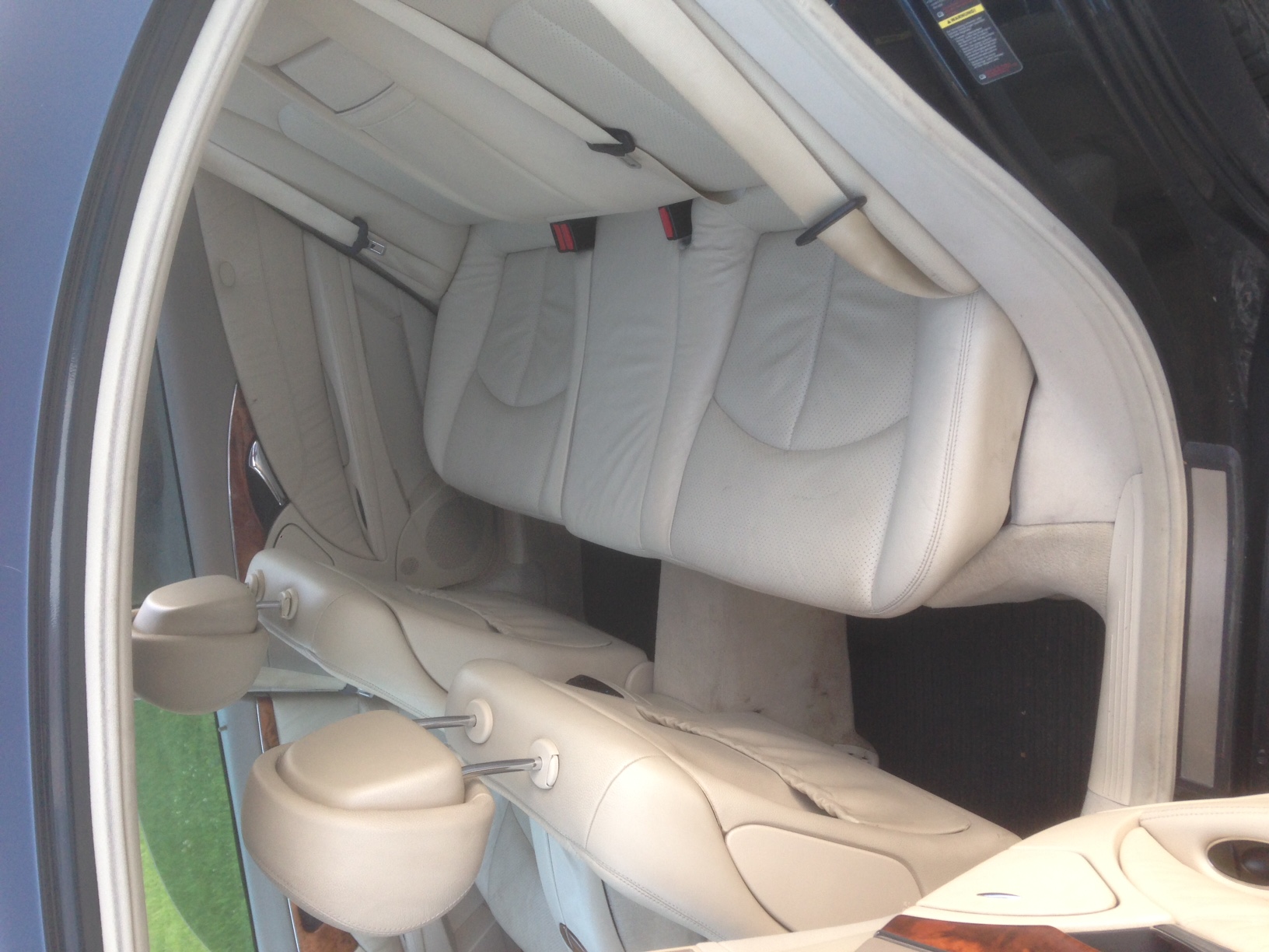

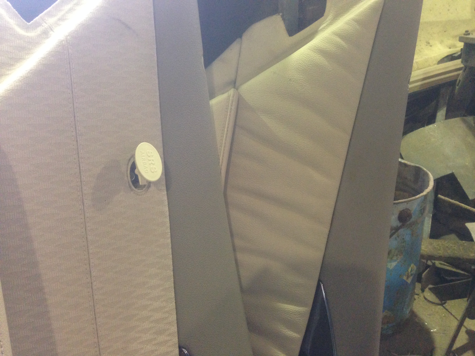

Suurtest tegemistest sai nüüd lõpuks see istmejant ära tehtud. Kõik riie sai välja visatud ja nahk asemele. Oleks alguses teadnud palju see tsirkus lõpuks maksma läheb ja palju sinna aega kulub oleks tegemata jätnud.

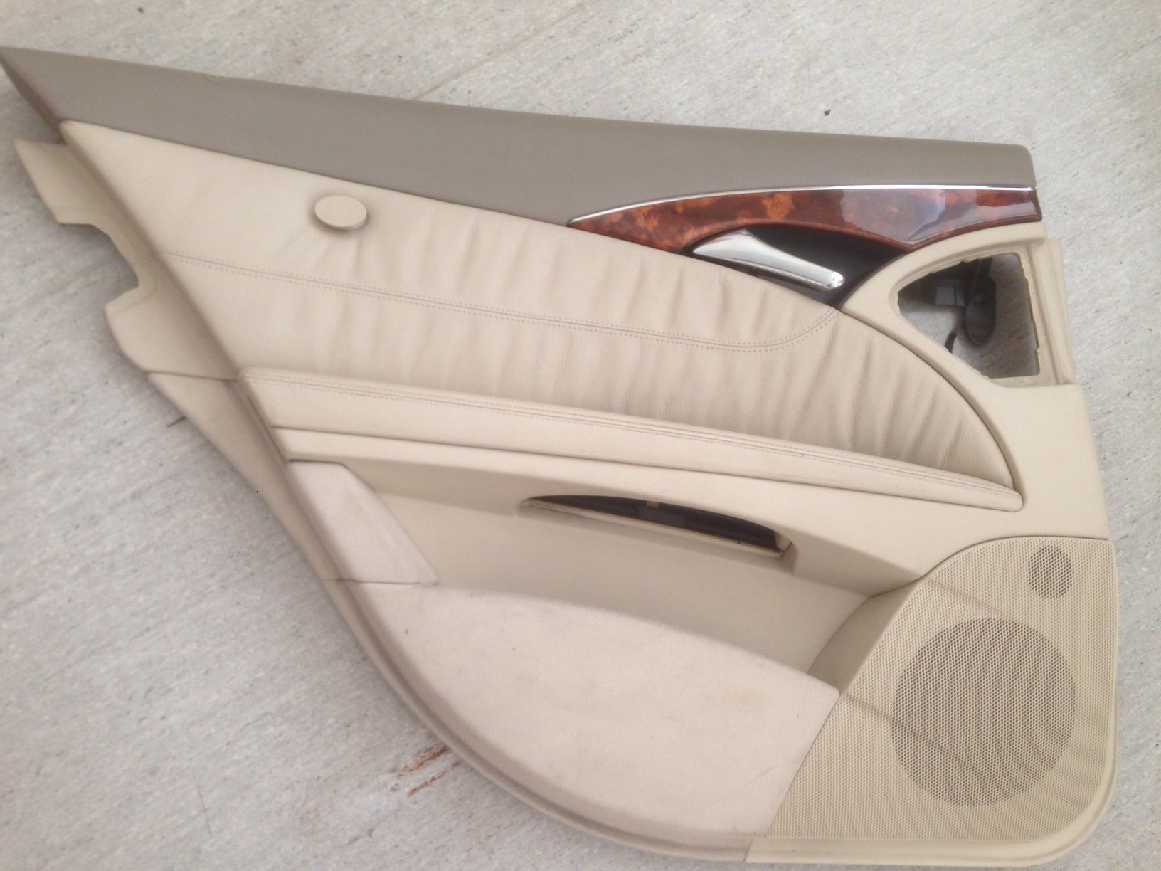

Koos autoga ostsin järgmisel päeval siis terve salongi jagu inglise autot juurde. Kohe algusest oli teada, et esimeste polstritega tuleb natuke leiutada, et peeglinupud õigele küljele saaks. Arvasin et piisab kui oma iluliistud lihtsalt ümber vehin ja ongi paigas.
Päris viisakad nägid teised välja küll ja lootsin et kerge pesuga ja päeva jagu tööga on salong nagu uus.
Kahjuks aga lisaks sellele et inglise sisul on peeglinupud teise koha peal, on neil ka aknatõstuki lülititel erineva suurusega pesa ja muidugi tagaluugi nupp. Kirss tordil oli veel see, et minul jookseb õhukanal polstri seest mida doonoril polnud. Seega ei aidanud ka käepideme ümber tõstmine ja tuli minna hoopis seda teed, et nahk ukse küljest ära eraldada.
![[Pilt: IMG_0919.JPG]](https://www.upload.ee/image/6002967/IMG_0919.JPG)
Puurisin tagaküljelt mustad sulatatud plastneetidel pead ära ja kruvisin puidukruvidega kinni tagasi. Hea oli vähemalt see, et praegune sisu ei vajanud nii suurt pesu.
![[Pilt: IMG_0924.JPG]](https://www.upload.ee/image/6002980/IMG_0924.JPG)

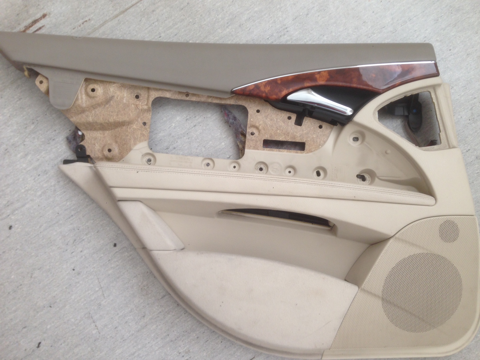

Tagumiste polstritega aga päris nii lihtsalt ei läinud. Doonorsisul polnud tagaustes airbagi ja mul oli. Polstrid erinevad siis selle poolest, et ühel on õmblus mis paugu korral koti välja laseb. Et mitte riskida lendavate uksepolstritega hakkasin otsima uusi tagumisi polstreid. Selle pärast oli mul see kompott alguses müügis ka, esimesi nahkasid polnud veel ära vahetanud. Lõpuks leidsin hirmsasti hallitavad ardesia lammutusest ja mees muudkui seletas et keemiline teeb puhtaks ja hind on selline. Kole krimpsus näoga võtsin nad sealt siis ikkagi ära ja viisin kohe keemilisse ka, lootsin et siis ei pea vähemalt tagumises otsas hakkama kruvidega jändama. Loomulikult riidest osa pealt ikkagi hallitus maha ei tulnud ja täpselt sama jama tuli ette võtta mis esimestega. Selleks ajaks kui keemilisest tagasi sain olid juba esimesed polstrid ära ka hakitud niiet tagasiteed enam polnud.
Puurisin lahti
![[Pilt: IMG_0930.JPG]](https://www.upload.ee/image/6002968/IMG_0930.JPG)
Ja keerasin kruvidega kokku tagasi
![[Pilt: IMG_0932.JPG]](https://www.upload.ee/image/6002982/IMG_0932.JPG)
Jäi täitsa korralik
![[Pilt: IMG_0931.JPG]](https://www.upload.ee/image/6002981/IMG_0931.JPG)

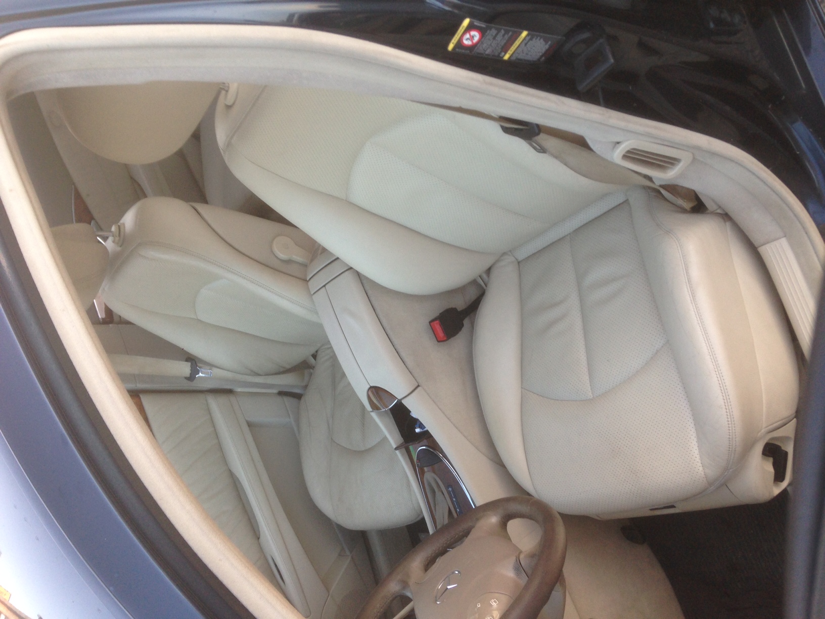

Kõige lihtsamalt läks tagumiste istmete vahetusega. Tund aega vast, selle ajaga koristasin istmete aluse mati ja pagasnikumati ka ära.
Juhiistmega oli ka üsna valutu, pool tundi enne mõtlesin ja mõõtsin ja teise poole tunni pärast oli see ka vahetatud ja toimis nagu peab.
Keerulisem oli kõrvalistuja tooliga ja seda kahel põhjusel: Kuna inglismaal oli see juhiiste, siis puudus sealt sensor mis saab aru kas kellegi tagumik on seal või ei ole. Kui oleks otse sisse visanud oleks SRS karjuma hakanud. Tean sest karjus
Teine probleem oli sellega, et juhiiste oli mäluga mis tähendab et juhtimine käis uksepolstri pealt. Lisaks liikus elektriga edasi-tagasi.
Esimese hurraaga kakkusin lihtsalt nahad maha ja mõtlesin et viskan oma istmele ümber, sedasi jäävad sensorid ja juhtimine vana istme peale. Poole kokku ladumise peale oli näha, et istmed on ikka hoopis erineva disainiga, olgugi et sisu olevat 2005 autost tulnud ja nahk ei taha väga istuda. Venitasin ikka istmepõhja kuidagi peale ja arvasin et käib kah. Suurem probleem oli seljatoega. See erines nii kuju kui poldivahe poolest seega ei sobinud 2003 raamile nahast kate ega ei sobinud 2003 istmepõhjale 2005 seljatugi. See tegi ikka väga morniks ja tolleks päevaks lõin lõpuks käega.
Järgmisel hommikul hakkasin uuesti lammutama, võtsin selle inglise naha oma istmete pealt uuesti maha, korjasin kõik inglise istme tükid kokku ja hakkasin uurima kuidas ma selle nüüd seal ikkagi tööle saan. Juhtmekimp oli suures osas erinev, kohe sobis ainult airbagi pistik ja soojendus. Vandusin ja nokitsesin vist ligi 6h kuni lõpuks sain hübriidistme:
Kogu juhtmekimbu võtsin enda kõrvalistuja istmelt. Mootoritesse vedasin kõik juhtmed käsitsi uuesti ja reisijatuvastuse lõikasin ka lõpuks vana porolooni seest välja ja panin uuele sisse. Siinid ja kangi panin ka enda auto pealt. Laias laastus sai asi korda, 2 pisiasja on, aga kuna kopp on praegu ikka totaalselt ees, siis esialgu nendega ei tegele. Nimelt ripuvad lülitid praegu juhtmete otsas. Peitsin küll polstri alla ära, aga natuke kahtlane näeb välja. Teiseks ei saa istme esimest otsa üles-alla kruttida. Vanal sisul oli see kangiga, uuel elektriga. Saaks elektriga tööle ja juhtmed on selleks ka veel olemas, aga nupp lihtsalt ei võimalda. Eks paistab- kui isu peaks jälle peale tulema, siis ostan ebayst parempoolse istme parempoolse plastiku koos lülititega ja ongi mõlemad mured kohe murtud.
Kahjuks istme ehitamisest pilte ei teinud. Alguses mõtlesin et teen siis kui kokku laon, aga kokku ladudes hakkas järjest igasugust saasta tulema ja lõpuks läks täitsa meelest ära.

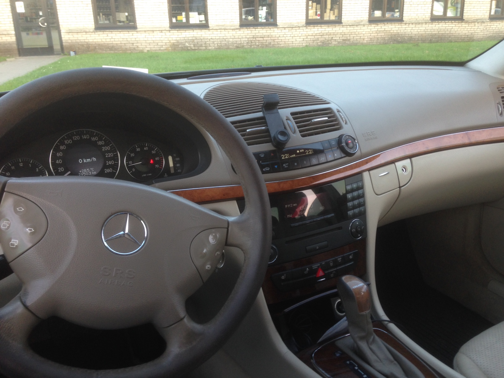

Mõni pilt kah tulemusest ja autost.
Rool tahab endiselt uut nahka, parempoolne iste natuke värvi. Ei tea millal viitsin.

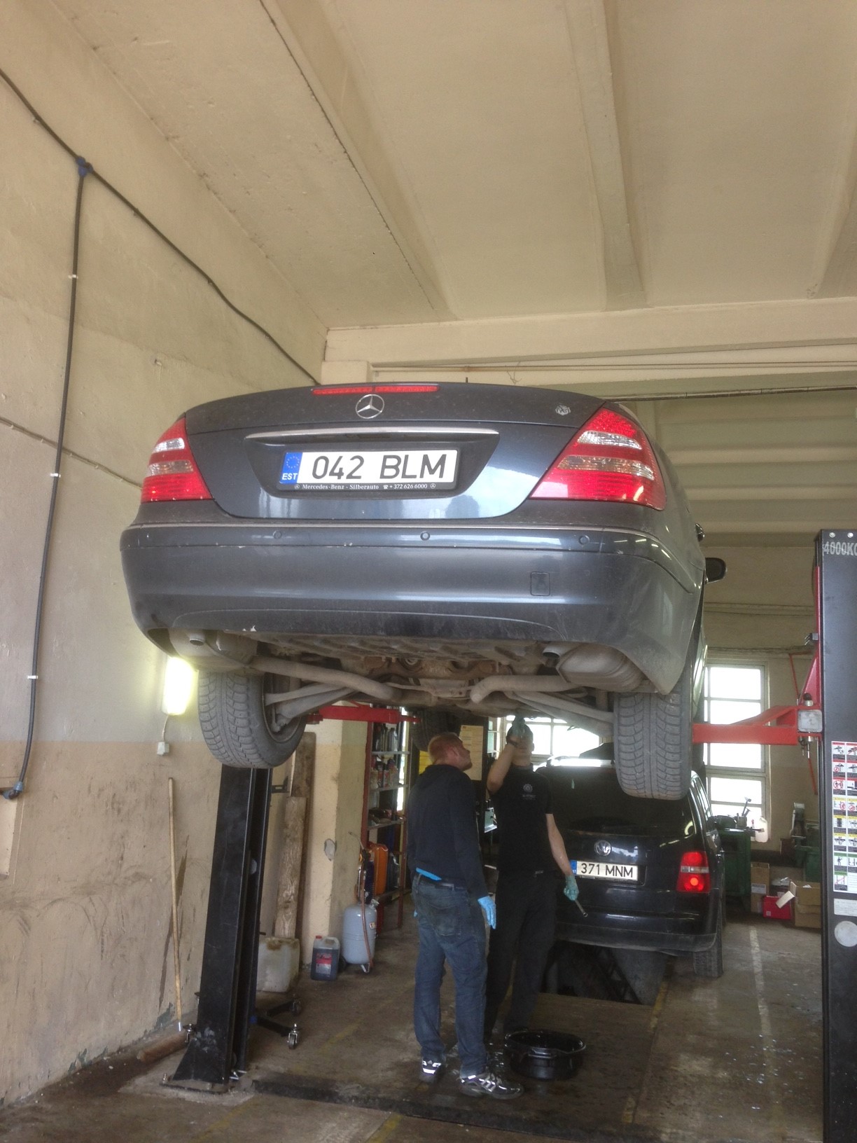

Nii, seekord pilte ei saa, kuid teen lühikese kokkuvõtte Lesvenis käigust.
Läbisõit oli nii kellal kui süütelukus enam-vähem sama, samuti klappis viimaste hoolduste läbisõit ja tegemise aeg. Üldiselt võib siis kella näidu õigeks lugeda ja seda kinnitab ka viimase 6 või 7 aasta ülevaatuste ajalugu.
Diagnostika näitas palju pahna seoses sellega, et ma igasuguseid raadioid, istmeid ja paneele lahti olin ühendanud.
Lisaks aga ei tööta hetkel kliima automaatrežiim, sest laepaneel arvab et salongis on -100 kraadi. Sellest saan ilmselt jagu kui ma sinna juba varasemalt mainitud terve termistori panen. Hetkel ei viitsi lihtsalt uuesti lahti võtta.

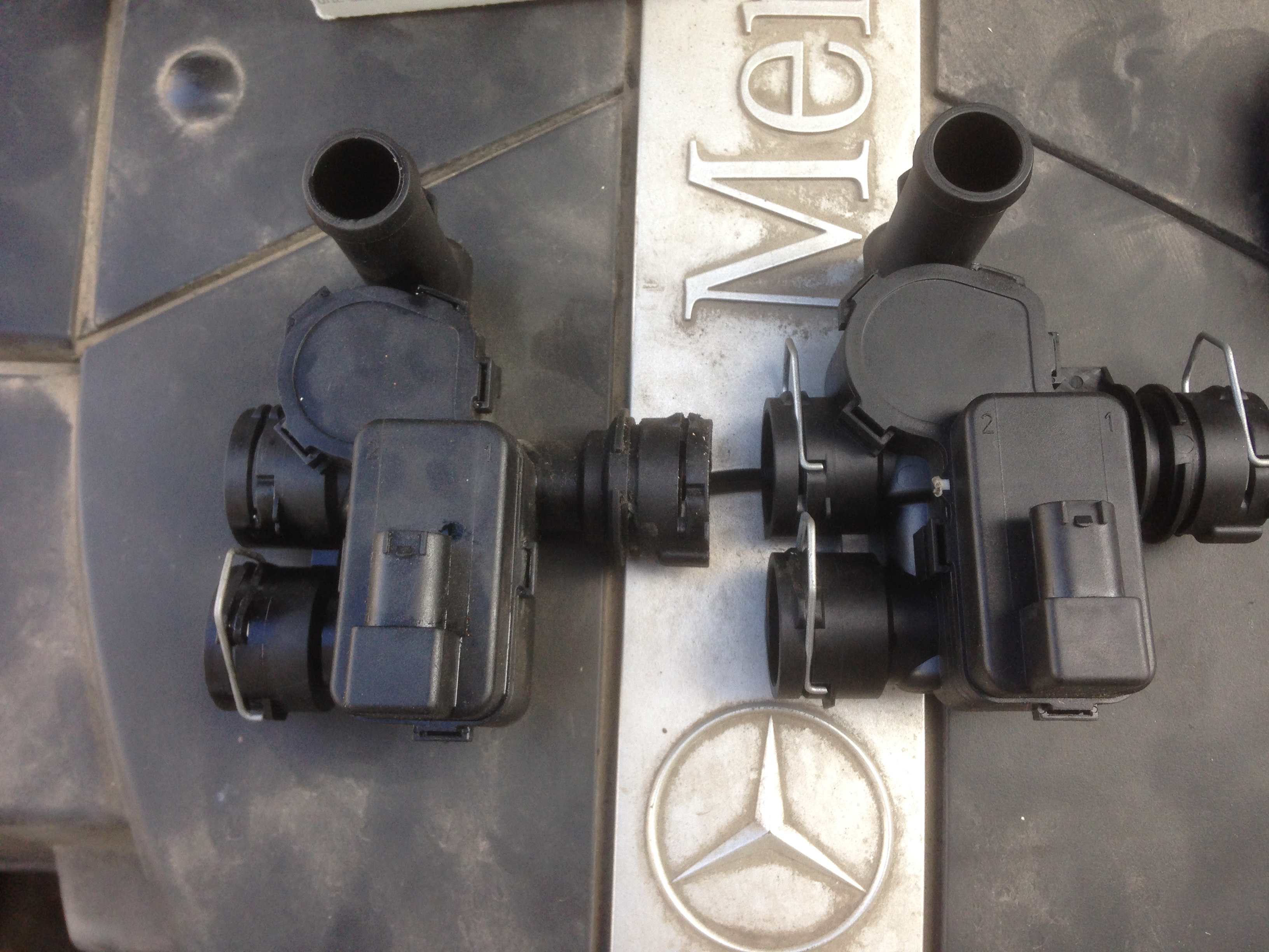

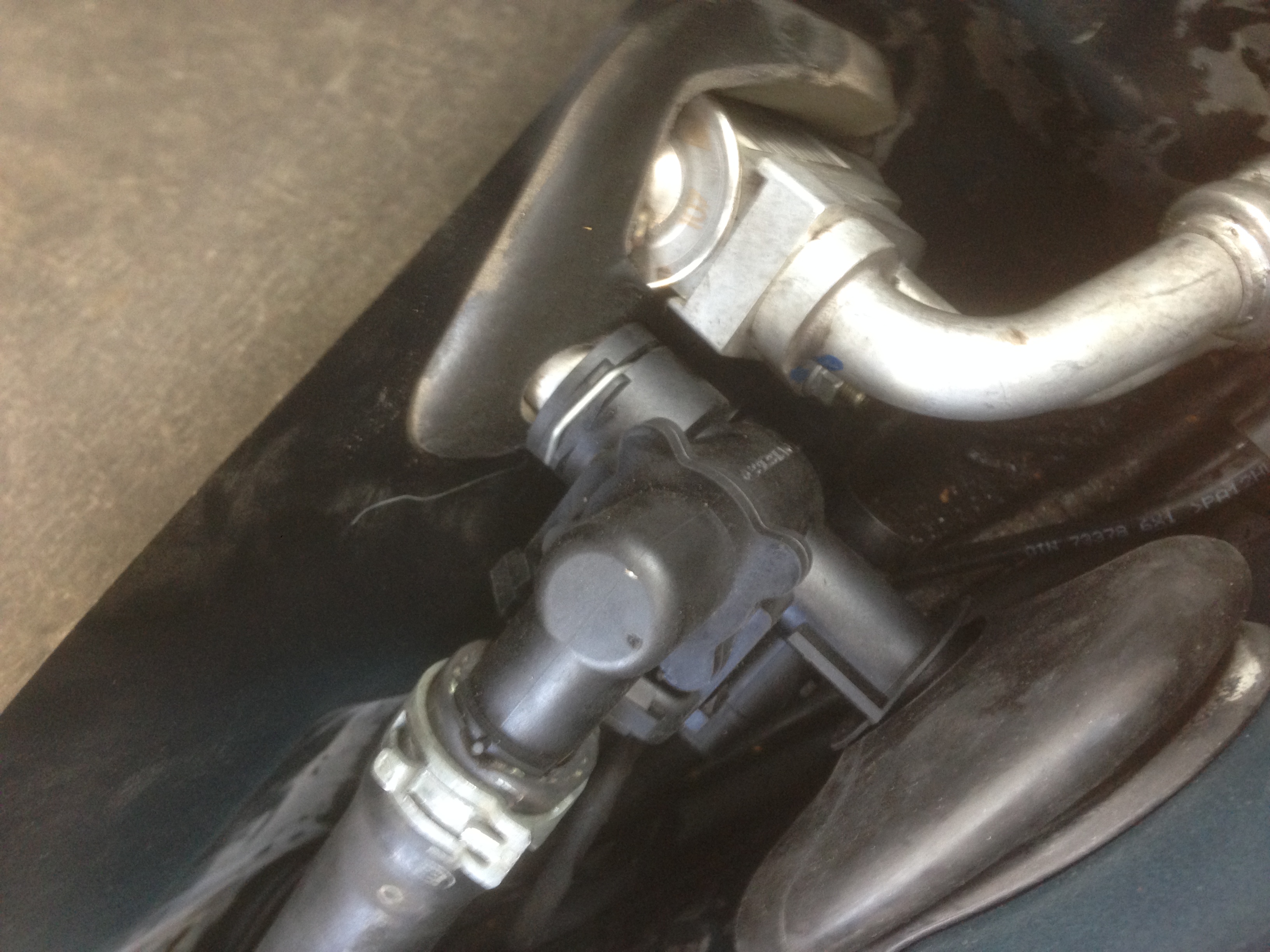

Näitas viga mootoriruumis asuva soojaklapi kohta. Ise kahtlustasin sama asja, sain lihtsalt kinnitust. Silberauto E-Parts näitas hinnaks 38,50. Varuosakood A2118320584
Vasaku peegli soojendus pidavat mitte töötama. isetumeneva peegli hind oli midagi üle 500€, aga kuna see tundub et ei tööta ka, siis vahetan ilmselt odavama tavalise peegli vastu. Enne kakun lahti ja mõõdan üle muidugi.
Tagaluugi lingi kohta ütles et jääb kinni. Jääb küll jah, kakun lahti ja vaatan sisse, äkki aitab määrimisest.
Vigane parkimisandur tuli välja, esimene parem keskmine. Parkimisandur olemas ja vahetusel teen pilte ka.
Ja kõige hirmsam kõige viimaseks: Mõlemad tagumised lambdad läbi või ei ole ühenduses. Alustan pistiku puhastamisest, aga ilmselt tuleb vahetada. Sama vea tõttu oli keegi varasemalt kodeerinud mootoritule ka välja. Lasin tagasi sisse lülitada ja elektrik hakkas kohe naerma et kas mul on nüüd parem olla, et mootorituli kogu aeg ees särab
Tehnilise poole pealt oli ka päris rahuldav, mõned puksid, padjad, üks šarniir, pooltelje tolmukate.
Mootori tagumine simmer nagu ma ka ise nägin ja klapikambri kaane tihendid.
Õnneks käivad kõik asjad omal üle jõu ja hinnad ei murra ka maha. Korjan vaikselt tükid kokku ja kui kunagi jälle garaaži saan, siis vahetan ära.

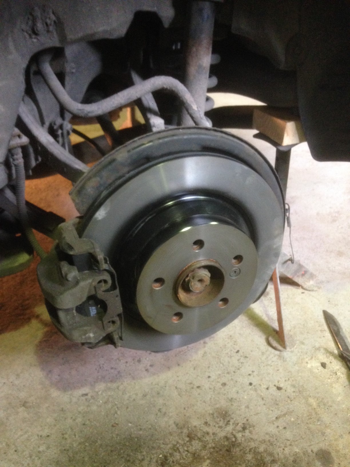

Pildid on seekord rohkem illustratiivsed, aga käisin jälle Viljandis ja sai natuke auto kallal nokitsetud.
Eile vahetasin tagumised kettad ja kõik klotsid ära. Värinad on nüüd kadunud. Kettad olid nii vähe kulunud kuid kõverad. Kahju oli võssa visata. Klotsid jätsin tagavaraks alles.
![[Pilt: IMG_0977.JPG]](https://www.upload.ee/thumb/6051403/IMG_0977.JPG)
Ühe poole sain esimese hooga kohe ilusti lahti ja vahetatud, teisel poolel ei tulnud üks liugtihvt lahti ja pidin sinna peale keevitama ning remontkomplekti ostma. Originaalid on Torx otsaga, uus sai kuuskant. Uutel ehk enam üle keeramisega probleeme ei tule. Lisaks läks kulumisandur katki. Sõitsin Viljandist Tallinnasse tagasi ja täna keerasin parklas ratta alt ja panin kulumisanduri ka juurde. Armatuur jälle veavaba
Parkimispidurit tuleb vist natuke peale keerata, millegi pärast pole sellel mudelil isereguleeriv. Ilmselt tuleb kõhualt trosse pingutada, sest klotsid said ilusti trumlile ligi keeratud.

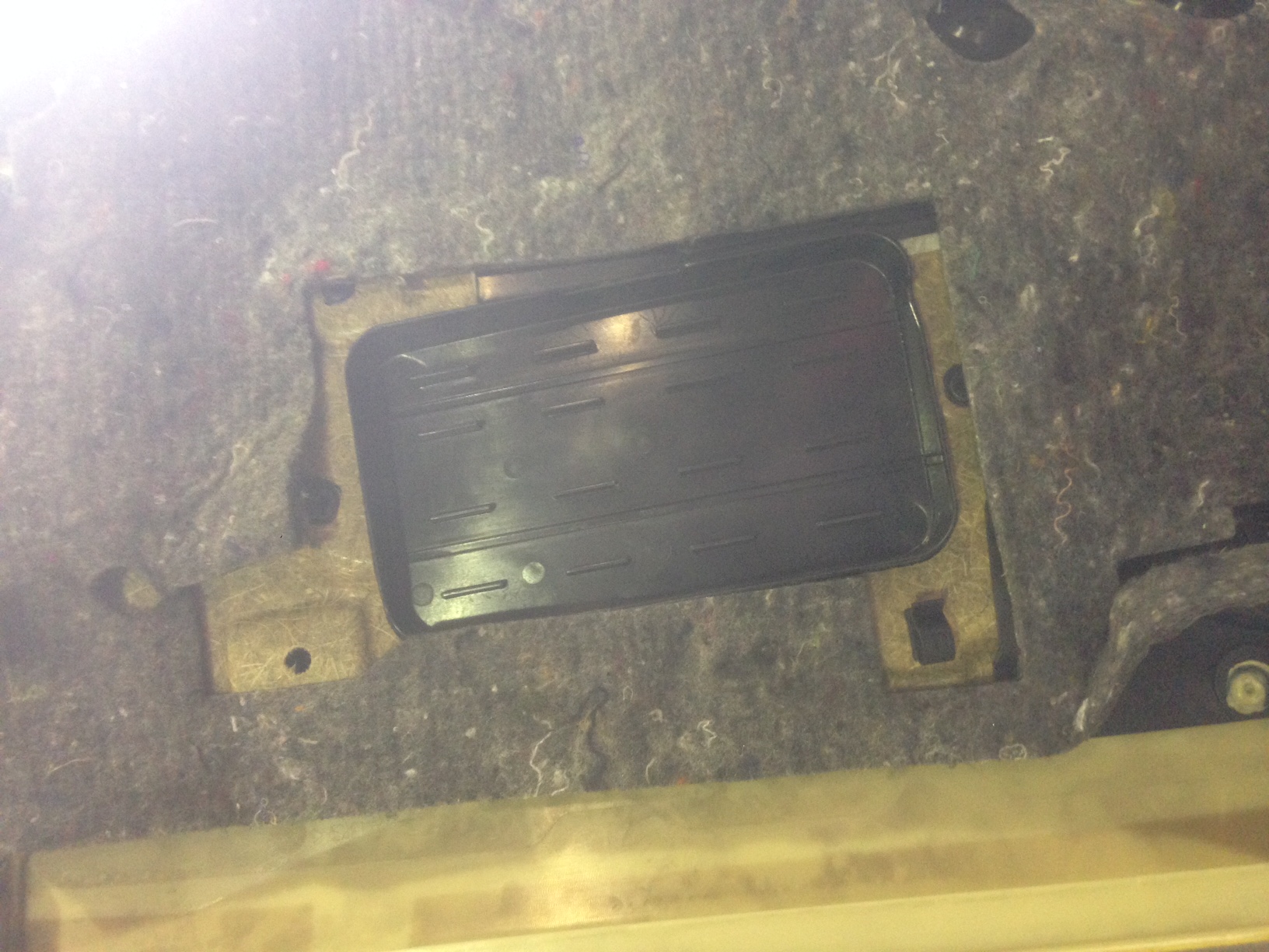

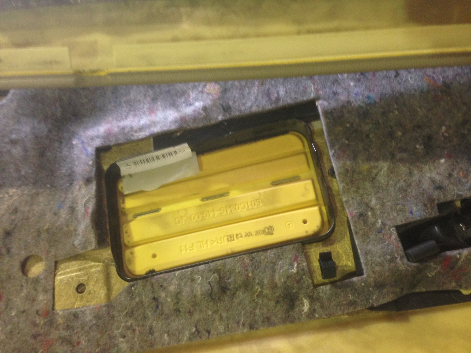

Lisaks mahtus eilsesse veel dünaamiline õlivahetus, selle lasin ka Viljandimaal Suure-Jaanis teha. 244 000 oli umbes ees, varem oli ainult teadaolevalt korra õli vahetatud, loputatud mitte. Sellegipoolest oli kast ilus, puru magneti peal polnud ja õli oli ka päris puhas. Lasin ikkagi mõned liitrid läbi ja kogu kulu oli 11l. Vähemalt on sellega nüüd mureta ja minu ajal ilmselt rohkem ette ei tule võtta.
Parkimisanduri vahetus käis nii kähku et ei jõudnud isegi pildistamise peale mõelda. Vana andur oli lammutuse kirjadega jällegi, pani korra kukalt kratsima et äkki viga kuskil juhtmestikus. Praegu töötab ilusti, aga vana jätsin siiski igaks-juhuks alles.
Septembris tahaks pidurivedeliku ja lambdad ära vahetada, siis on suuremad mured kõik murtud. Pisemad nokitsemised nagu soojaklapp, termistor, tagaluugi link ja peegel jäävad nendeks õhtuteks kui jälle igav hakkab

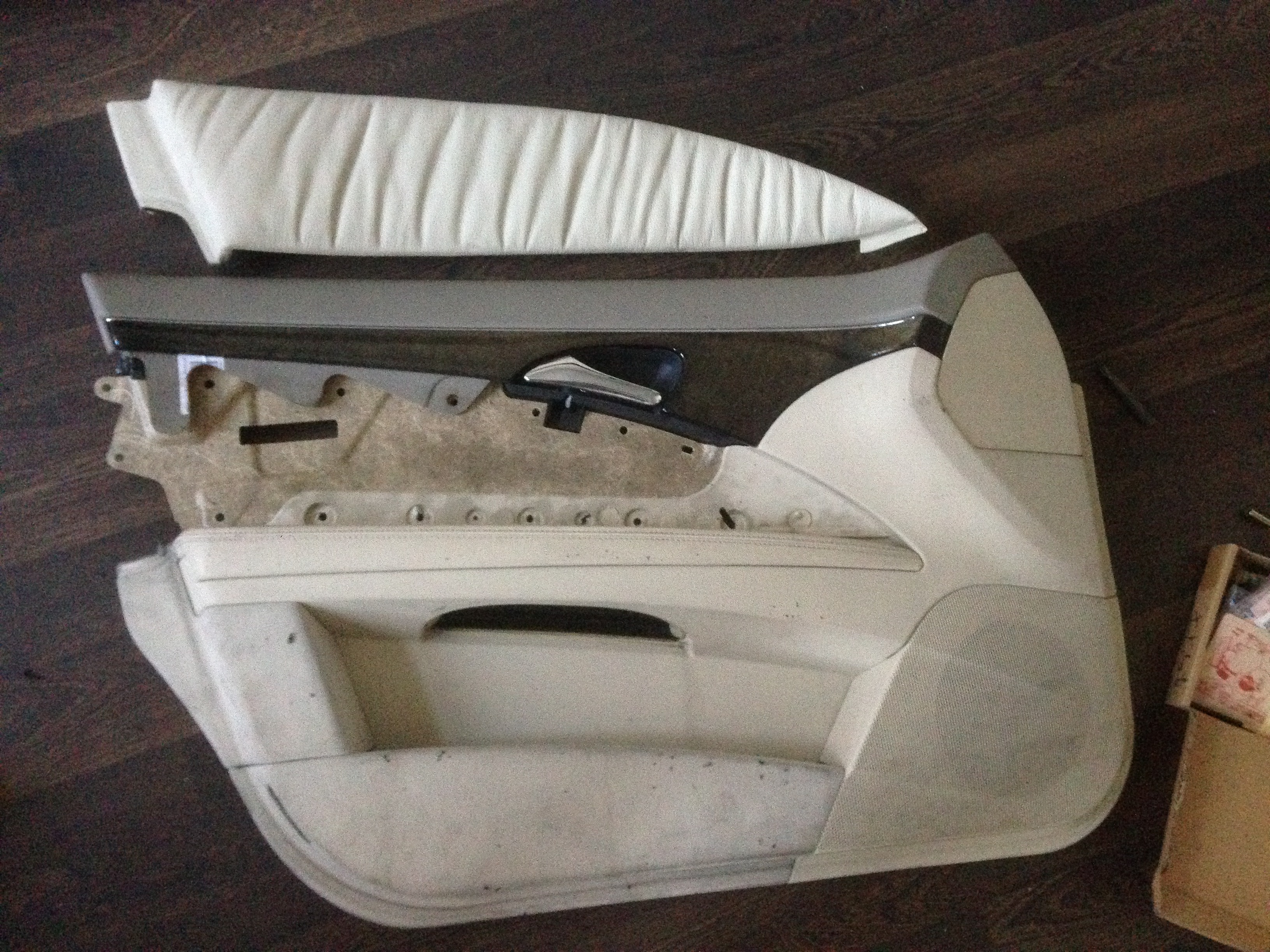

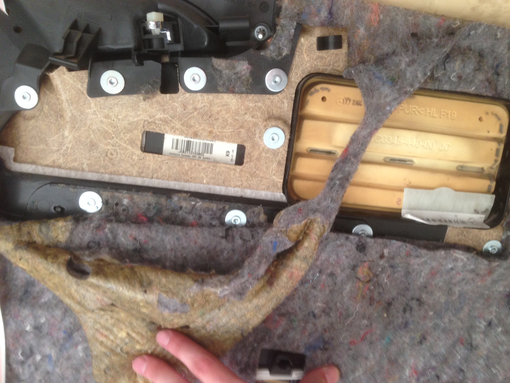

Umbes 2 nädalat tagasi käisin Silberautos ja ostsin tagumisse diferentsiaali uue õli ning soojaklapi.
Õlivahetusel võtsin ette sest salongi hakkas kostuma imelik heli. Kuna auto on nii hästi polsterdatud, siis kõlas ta eest keskelt. Kartsin kohe käigukasti või tagumist difrit, aga praegu tundub et on pigem rattalaager. Hetkel veel ette ei võta kuna mõnel päeval pole seda üldse kuulda ja sedasi on üsna keeruline diagnoosida kust heli täpselt tuleb. Üks video on ka selle kohta:

Soojaklapi tegin laupäeval ära. Kogu protsess koos riiete vahetamisega võttis kuskil 1,5h
![[Pilt: image_1.jpeg]](https://www.upload.ee/image/6157604/image_1.jpeg)
Uuel klapil oli natuke erinev varuosakood, ilmselt on mingid muudatused sisse viidud.
![[Pilt: image_2.jpeg]](https://www.upload.ee/image/6157605/image_2.jpeg)
Klapini pääsemiseks tuli esmalt eemaldada kojamehed, nende all olev plastik ning elu läks hulka lihtsamaks kui ma eemaldasin ka kojameeste mootori koos varrastega. Vabastada tuli 4 klambrit/voolikut ja natuke jooksis jahutusvedelikku maha. Leke suur ei olnud, pigem oli kitsas ja rõve. Hakkama sain 13mm padruni koos pikenduse ja narrega, konksulaadse kruvikeerajaga ja tavaliste näpitsatega.
Peale vahetust kontrollisin kas kõik töötab ning hakkasin lahkama vana klappi. Väljast tundus kõik ilus, aga seest avanes selline pilt:
![[Pilt: image.jpeg]](https://www.upload.ee/image/6157606/image.jpeg)
Mootor ringi ei käinud ja praegu pole jõudnud veel taastada ka seda. Võimalik et saaks asja.
Nüüd töötab kliima ka tagumises otsas ja käetoes asuvas laekas.
