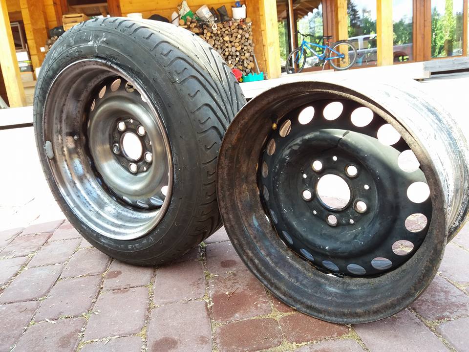

täna siis sain kätte laiad plekid, kuna tuttaval pole veel liivaprits koos seega proovin kuidas käisitsi jääb, päris normaalne jääb ära saab värvitud siis saab ka rehvid peale visata

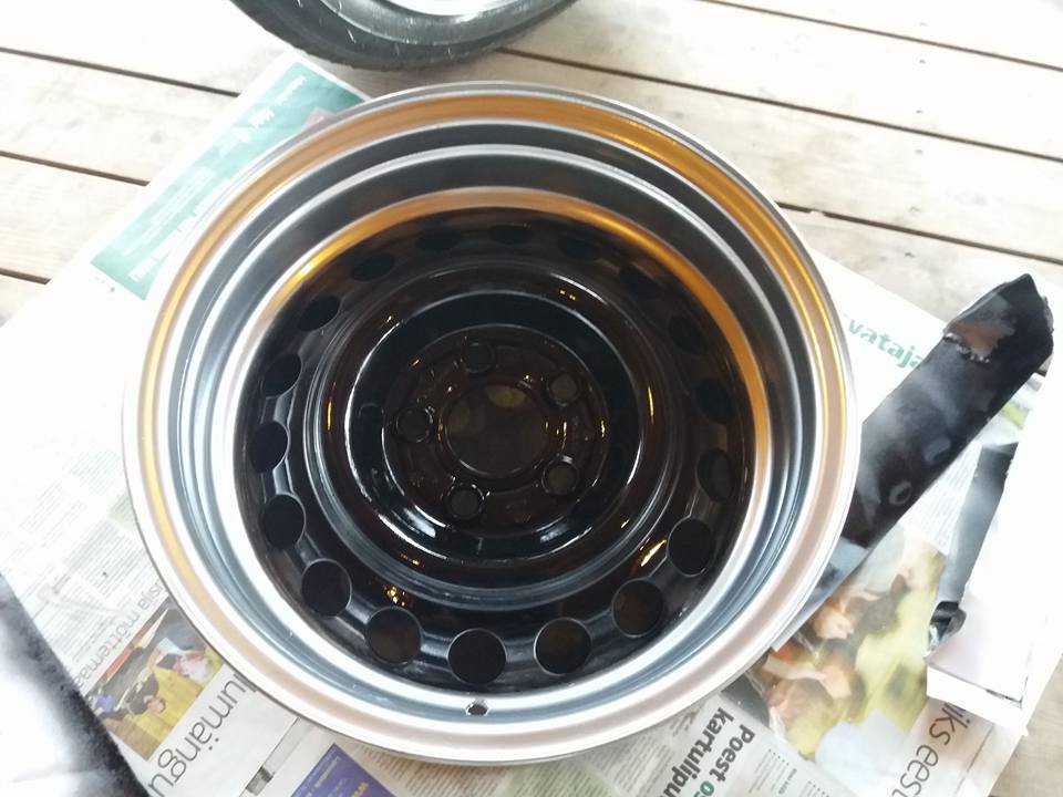

Väikene pildikene ka tulemusest, kuna esimest korda elus üldse tegin sellist värvitööd siis läks ikka paar korda jooksma ka aga mitte midagi hulluEusa_danceNodNod

Nagu ma aru saan, siis sa tegid kahest veljest ühe velje eks? Või läks ikkagi riba vahele?
Kahest veljest ühe velje tegemisel oli üks kindel kala see minu meelest, et rehvi ei saanud enam maha, pead puru lõikama. Sest velje pooled on erinevad ja see soon, kuhu rehviserv läheb, et paremini maha tuleks, jääb liiga alla. Vb eksin ja oli ainult minu velgedel selline kala, aga mine sa tea... Turbota see 2.0D ära ka veel, saad juba inimlikumaks mineku.

Väga lahe! Palju laiendamine maksis?

(24-06-2016, 08:03 AM)k2igukast Kirjutas: Nagu ma aru saan, siis sa tegid kahest veljest ühe velje eks? Või läks ikkagi riba vahele?
Jaksu!
Kahest sai üks tehtud jah, alguses kartsin ka seda et ei saa peale seda rehvi aga ei olnudki probleeme, üks rehv juba peale ja maha ka käinud, õnneks ei pidanud lõikama rehvi katki, see 2.0d on sellepärast et diislina arvele saada, pärast plaanis veits suurem mootor panna koos turboga ning võimsam ülekanne aga eks ole näha, sellessuhtea et see mootor on väga korralik.
Tänud!
(24-06-2016, 08:51 AM)Mike22 Kirjutas: Väga lahe! Palju laiendamine maksis?
Tänud, laiendamine maksis 80€
