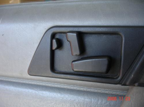

Ning kui autol on tehase MÄLUDETA el. istmed:
[Pilt: Mercedes-W124-seat-controller.png]
siis kui lihtne on need vahetada MÄLUDEGA nuppude vastu nii et mälud ka töötaksid?

Mäludega aidata ei oska, sest lisaks nuppudele peab ürgelektroonika ajastul ju olema miski (ilmselt istme all), mis asjad päriselt ka meeles peab. Pole kindel, et kõik elektriistmetega autod seda valmidust kohe omasid. Ilmselt leidub ses osas targemaid.

Mäludega juhtpaneelile tuli mäletamistmööda üks pistik juurde, ehk juhtmestik erinev. Saab vahetada, aga aega nõuab palju.
