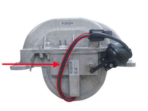

Kas keegi oskab öelda mis täpsemalt sisselaskekollektoris klappidega toimub? Minu autol on sisselaskekollektori küljes ainult üks selline vaakumklapp.
Ma saan aru, et see vaakumklapp peaks rakenduma kõrgetel pööretel ja avama mingi lisaõhuklapi?
Ise küsin ise vastan:
http://mbworld.org/forums/attachments/c3...134512.jpg
http://www.benzworld.org/forums/attachme...-vanes.jpg
Tundub, et asjal on jumet, need klapid võivad olla igast plöga täis ja külmaga ei pruugi avaneda.
Võtan see nädal kollektori lahti ja uurin.
