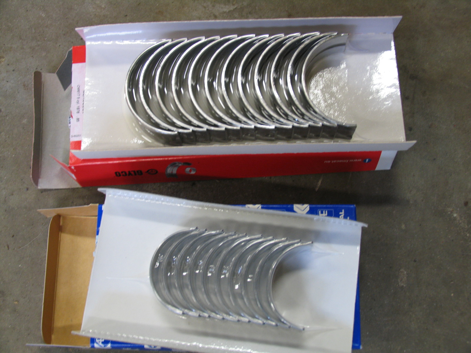

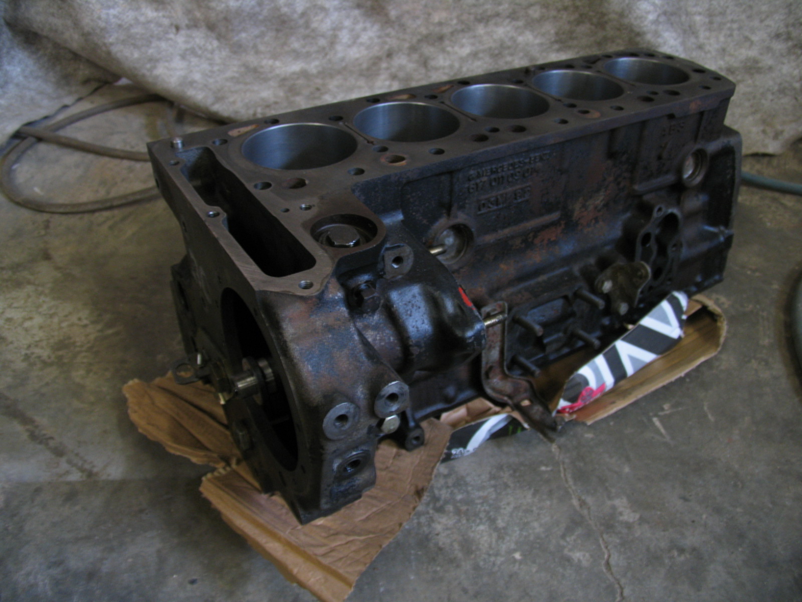

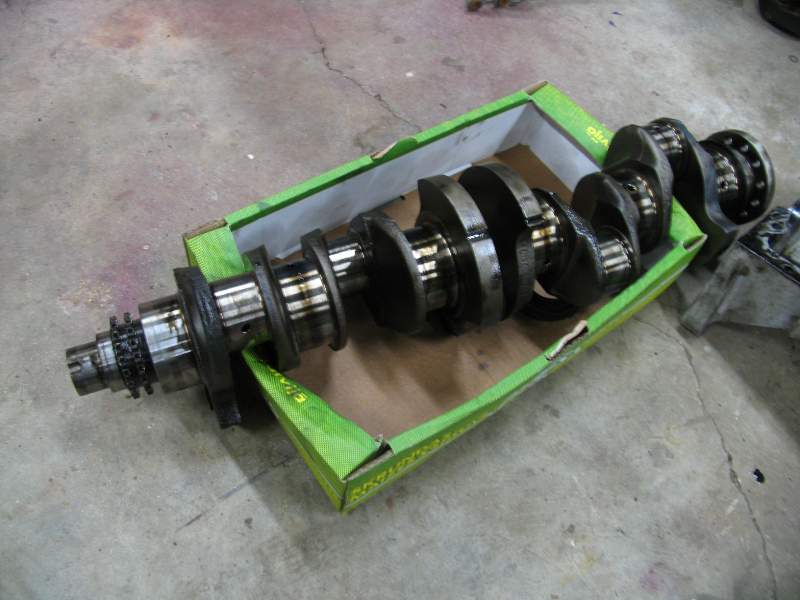

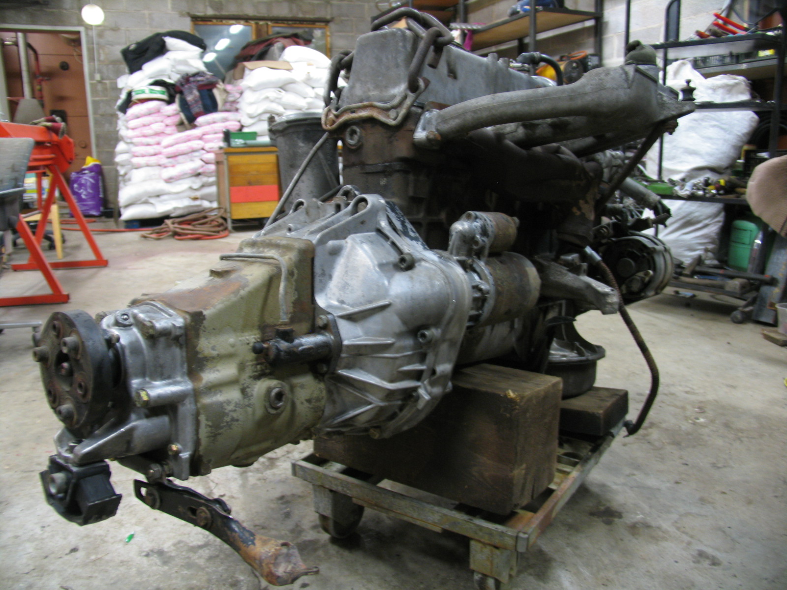

Uuendan ka üle pika aja oma teemat. Tänase seisuga mootor maas. Mootor puuritud järgmisesse remont mõõtu sellega ka uued kolvid ja rõngad, plokikaanega niipalju et lihvitud, uued väljalaskeklapid ja klapisääre tihendid. Veel oleks vaja tellida mootori otsatihendid ja plokikaane poldid, plokk vaja värvida ja siis hakkab vaikselt kokku laduma. Kere läheb arvatavasti vanarauda.
Keegi oskab öelda millega katta alumiiniumi et ei oksudeeruks? Lakk vist koorub pikapeale maha.
