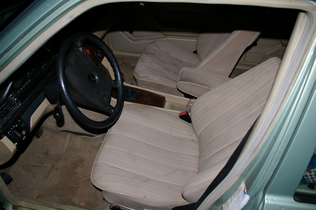

Sisu: helebeežh riie (mushroom cloth = seeneriie???, misiganes see tähendab)

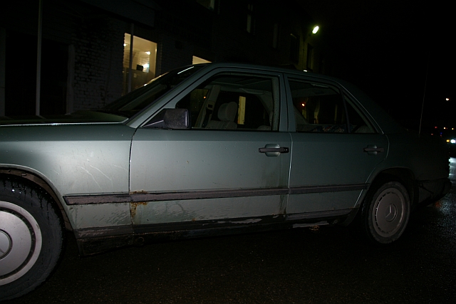

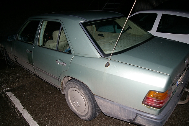

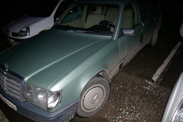

Mõned pildid, mis tegin auto esmakordsel nägemisel: (loomulikult, autot minnakse alati öösel ostma, siis on vead vähem näha ja emotsioonid ruulivad..Nod )

Mis mulle selle auto juures meeldis ja miks ma just selle kasuks otsustasin:

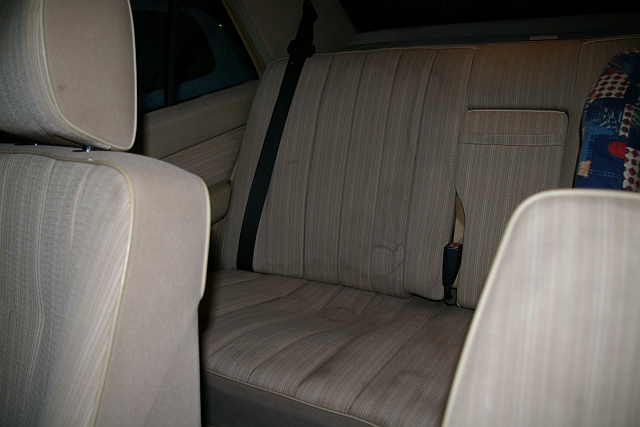

- hele sisu. Küll ropult määrdunud, aga see on juba delo tehniki...ja sinist sisu ma kannataks ainult Jaguari juures.

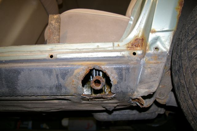

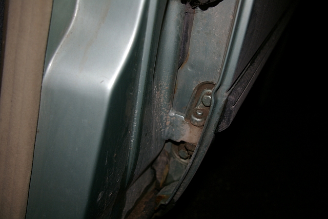

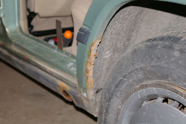

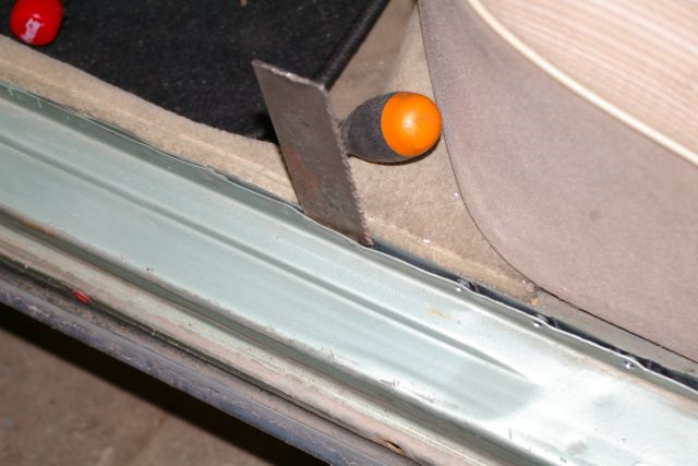

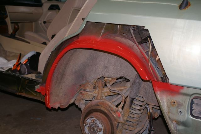

- Suures osas on tegu originaalvärviga. Roostet muidugi on, aga seda pole keegi (oskamatult) parandanud.
- kereplekid on suures osas siiski pigem sirged, kui kõverad. Ja tehasepoltidega kinni.

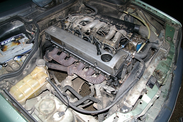

- 6 silindriline mootor, mis käis ühtlaselt ning jõuliselt. Õlikork, mis sai töötamise ajal lahti keeratud, imeti gaasi andes kaane külge. Väljalase on vähemalt soojast peast puhas.
- et kõik, vähemalt tundub, on tehase paigaldus: mootor on originaal, kast samuti, sisu ka. (90% ülejäänud odavatest 124jadest, mida vaatasin, olid kõik Legod - mootor vahetatud; kast vahetatud; kapott vahetatud jne.) Üldse jätab ta mulje nagu oleks 20 aastat olnud vanainimese kirikuskäimise auto - ei mingeid valuvelgi, toonklaase jm noore inimese stuffi...
- juhiistme nurk, mis on terve. Tüüpilisel 124jal ju miskipärast pole. (Kaua kestab 124ja juhiistme nurk, kas keegi teab? 400? 600? Rohkem vaevalt...Sõltub, muidugi, ka istmekatete kasutamisest jne)
- see roheline värv. Paar musta autot mul juba on, valgeid samuti peotäis; sinist (sisu on neil suht jube) ei tahtnud ja rohkem võimalusi väga ei olegi...
- kütusekulu. Kohe esimesel päeval pärast ostu sai paak valamistoru servani täis lastud, 100km-i sõidetud ja uuesti bensukasse. 6,22l läks peale, mis on suht hämmastav; nii ökot ja samal ajal poolteist tonni kaaluvat autot pole mul veel olnudki...
Mis ei meeldinud (aga ei sega):
- radika on keegi juba automaadi oma vastu vahetanud. Automaati tahaks ise vblla kunagi isegi paigaldada, aga siis juba kõik ja korraliku.

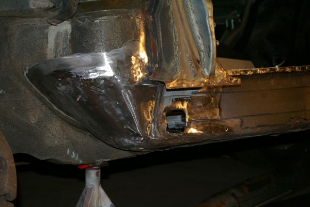

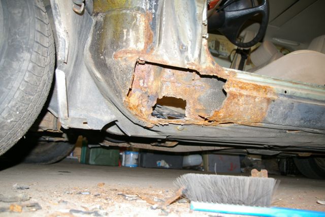

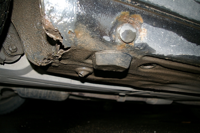

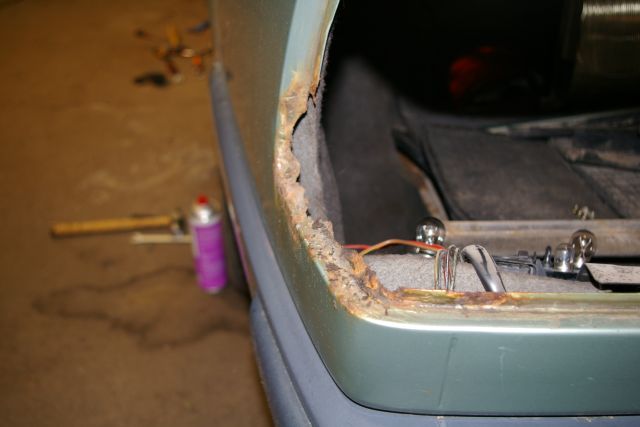

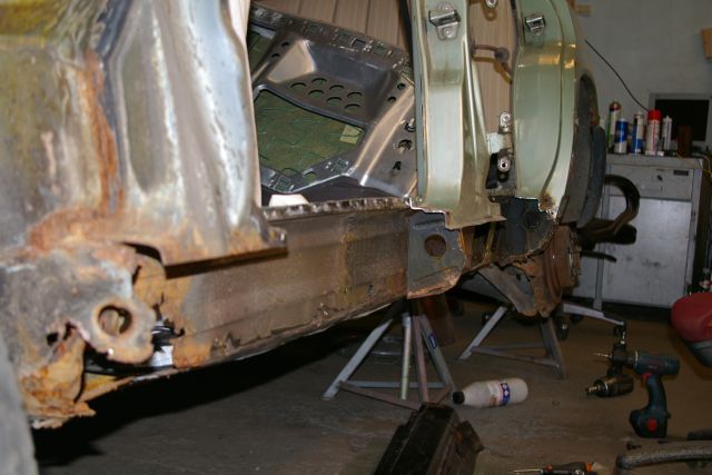

- rooste. Kuna Eestis alates aastast 2005.
- kont puudub. Õnneks saab seda viga parandada ja usun, et 23 aastat vana auto puhul pole vana konditsioneerisusteemi elluäratamine väiksem töö, kui otsast lõpuni korraliku paigaldus - niikuinii on pump, voolikud ja radikat kutud.
- puudub kasutusjuhend ja hooldusraamat. Aga neid friike, kes hooldusraamatud esimese miljonini täidavad, on vist suht vähe.
- et puuduvad veenvad andmed läbisõidu kohta. Kui oleks müüa olnud hooldusraamatuga ja 8 sotti kella peal masin, ma oleks sellise ostnud. Aga ei olnud sellist.

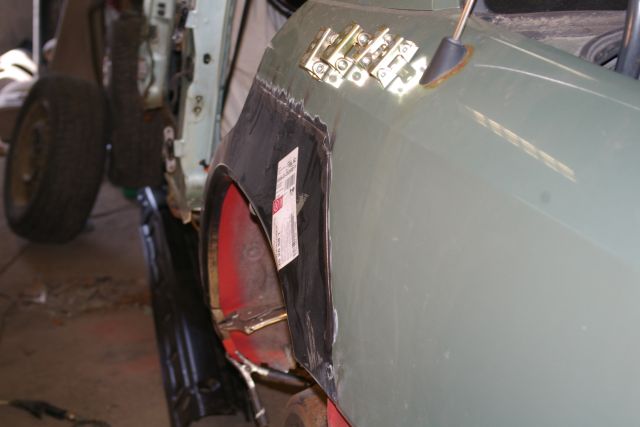

- Parem esitiib on B-osa. Vahetatud on küll juba ammu , aga  B on ta ikkagi.
- esisuunad on valed. Aga täitsa isegi sobivad kogu muu salatiga. Vaatab, kui uute või korralike Hella kollaste otsa komistab, siis vahetab, muidugi, tagasi.

Sile I seeria masin. Rooste ilmselt omanikku ei hirmuta...

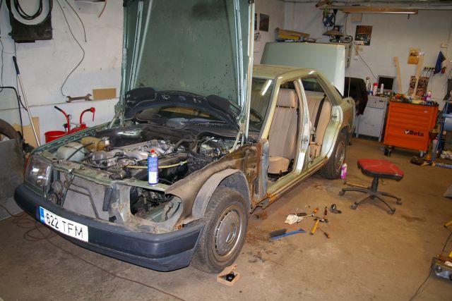

2. Tehniline kontroll e. kus me parasjagu omadega oleme.
Paari nädala jooksul leidsin ka aja auto natuke põhjalikumalt üle vaadata. Esialgsed tulemused jaotasin kolmeks: mis on tehniliselt mäda ja tuleks kohe tegeleda, mida võiks juppidest veel vahetada ja kolmandaks, puhtalt kosmeetilised vead, millega enne kevadet (mis aastal, seda igaks juhuks ei maini, eksole) vast ei viitsi tegelda....

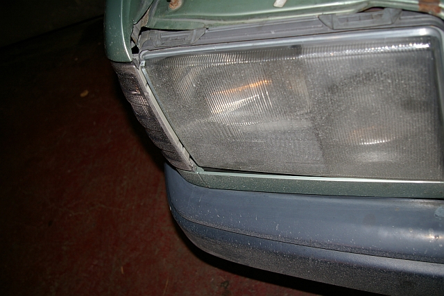

+ Parem esituli näitab liiga madalale.

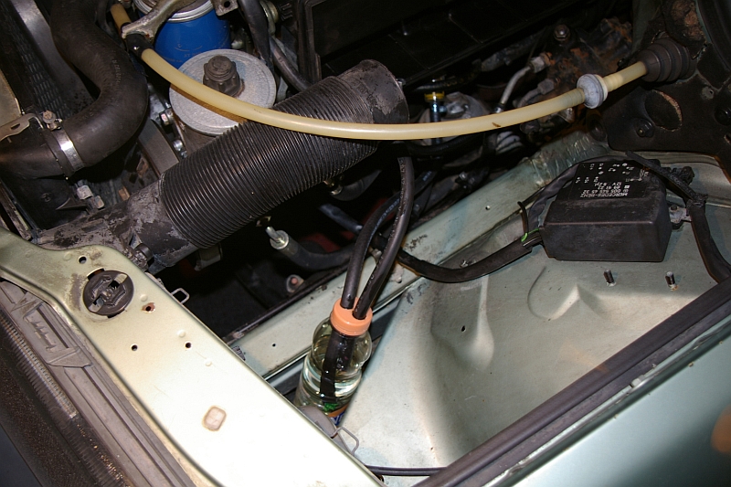

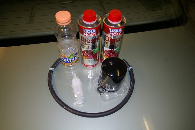

+ Mootorile "diesel purge" teha, niikuinii on pump ja pihustid sodi täis.

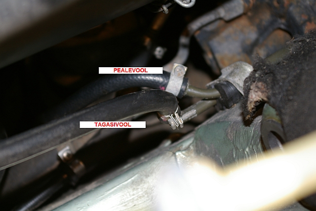

+ Auto ujub teel. Esisild tundub samas hea. Ilmselt siis tagaratastest mõnel kokkujooks lõtkuga.
+ Pidurihooldus niikuinii pikalt tegemata - pidurdades kisub vasakule.

v6sa Kirjutas:Rooste ilmselt omanikku ei hirmuta...

3. Kosmeetilised vead; nimekiri töödest, mis vaja teha:
+ Parem esitiib tõsise auguga. Ilmselt lihtsam on vahetada terve tiib (originaalosa, kindlasti) ja värvida õigesse tooni.
- Vasak esitiib vahetada originaaltiiva vastu. Praegu on küljes B-osa
- Tagakoopaääred vahetada + tagatiivad värvida. Ilmselt sisemiste tiivaäärtega sama teema (et päev otsa tolmu ja hirmu ja keevitustraati...Badgrin ) Vasak karp + koopaäär vahetatud, parem pool plaanis.
+ Juhiuks liistu alt roostes - uks vahetada
+ Istmetel nahk vahetada, ilmselt jään mushroom sisu juurde.
- Põhjavaip, esimatid põhjalikult pesta.
+ Vasak esimene tungikoht roostes - karp vahetada
+ Parem esitule klaas vahetada korraliku vastu.
+ Esisuunad vahetada originaalide vastu, kui kusagilt leiab. Sõber jupimüüja ükspäev siin nuttis, et, näe, hulka varuosi tuli prügimäele viia - keegi pole juba 5a küsinud ka mitte. 124 tulering on tal raudselt olemas...ega vast seegi enam mingi minevkaup ole...Doubt
+ Esiuksepolstrite kattematerjal irdub aluspapi küljest - teised uksepolstrid leida.
- Auto üle värvida. Värvitoon kaalumisel...(kas must, tumeroheline metallik või tumesinine metallik)
Sisepuhastuse võiks ette võtta pärast seda, kui suuremad tunkega sisse-väljakäimised tehtud.
Kevadel vaatab seda rooste asja.
Ja tõenäoliselt harjutab maalritööd selle projekti peal ise.
Ülepingerelee sisu kontrolli või selle kaitset. Sellest sõltub tahokas ja tühikäik.
Asub aku taga, relee moodi karp, kaitse peal.
Automaatseid päevatulesi on kerge teha, olen kuhugi kirjutanud ka mis ja kuidas. Madalal pöördel ei tohiks salongis suurt midagi "uriseda" siis midagi viga. Sul ilmselt pöörded liiga madalad kui tahokas ei tööta siis ei tööta ka tühikäigu pöörete hoidja

Minu hinnangul on loetletud nimekirjast üks suurimaid ja kulukamaid probleeme see teel ujutamine. Surnud tagasild on üks peamisi põhjusi, miks täiesti toimivad vanad diiselmersud turul käest kätte käivad. Muidu võiks ju nendega veel kaua sõita, kuid paljud ei raatsi tagasilda korda teha. W124 tagasild on üsna keeruka lahendusega ning kulukas remontida. Jupid üksikuna ei maksa küll palju, kuid nende ühikute arv on hirmuäratavalt suur (äkki oli 32 puksi).

Ahjaa, nelja tagasillapudinate täielik vahetus on nii 8 kiloraha. Ja tasub teha ikka võimalikutl täielikult - neid pukse on palju (5 varrast ratta kohta pluss sillatala puksid) ja algavad loksud pole kerged tuvastada. Vahe on aga meeletu.

Nüüd võib juba öelda, et 50% mootori juhtmestikust on uus...Eusa_whistle
Traktori remont on ikka mõnus.
Tooresüsteem hakkas samuti tööle. Idee järgi peaks ta ka soojalt mootori tööd mõjutama - kui rool ntx lõppu keerata ja pump pooma hakkab; kui kont (mida osadel siin polegi!) käima panna või muu selline koormus mootorile tühikäigul anda, peaks ta pööret pisut korrigeerima...
Eitea, mul on praegu raske aru saada, sest tekkinud on uus probleem - pöörded kõiguvad. Ja päris tuntavalt.
Eriti soojenemise perioodil. Aga, vähemalt, pedaaliga enam aitama ei pea....
Pärast "purget" vaatab seda asja edasi.

4. Diesel purge e. diiselmootori kütusesesüsteemi süvapuhastus.
Mina tegin nii:
- läksin kohalikku külapoodi ja ostsin järgmised asjad:
[Pilt: IMGP2755.JPG]
See poodimineku teema, iseenesest, väga valutu ei olnud: olles trampinud Liqui Moly Eesti maaletooja kaupluseuksest sisse, hüppas kohe ligi üks tähtsa näoga müügimees: kas saan aidata.
Vastasin, et jah muidugi, et mul oleks vaja sellist ainet, millega diislipumpa ja pihusteid seestpoolt pesta ning niimoodi, et mootor pesu ajal ainult selle ainega töötakski. Ehk tahan seda otse pumpa valada...
Müügimees jäi enesekindlaks: ei, sellist asja meil küll ei ole; on ainult sellist ainet, mida kütusele LISADA, aga nii nagu Teie soovite, pole võimalik, nii ei tehta ja nii ei saa...
Selge.
Kui ei tehta, siis ei tehta - tuli see jama siis riiulitelt ise üles leida.
Muidugi, oli ta neil olemas ka ja isegi eestikeelne juhend peal, et võib raskematel juhtudel otse pumpa valada...Icon_smile
4 sotti sõitnud MB küll ei ole kõige raskem juhtum, aga noh; kaks pudelit ära ma ostsin...
Ehk loo moraal: mehed tundke toodet, mida müüte.

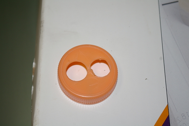

- Nestea pudeli jõin tühjaks ja kuivatasin seest hoolikalt. Korgi sisse lõikasin antenniaugu puuriga kaks auku:
[Pilt: IMGP2761.JPG]
- Tegin endale selgeks, kus on peale- ja kus tagasivool:
[Pilt: IMGP2760.JPG]
- hetkel küljes olevale jämefiltri sisendotsale kruvisin külge uue voolikujupi, mille juhtisin pesuainega täidetud pudelisse. Täitsa põhja.
- tagsivoolu ühendasin toru küljest lahti ja torkasin samuti pudelisse.

Siit saab töö alguse:
[Pilt: IMGP7602.jpg]
Juhinurk on ikka üsna nutune; esitungikohta pole juba ammu:
[Pilt: IMGP7604.jpg]

Samuti vajab tähelepanu tagakoopaäär:
[Pilt: IMGP7607.jpg]

Algab roostetanud plekiosade väljalõikamine/väljapuurimine:
[Pilt: IMGP7615.jpg]
...mis karbi puhul lõppes nii:
[Pilt: IMGP7648.jpg]
Ja tagakoopaäärega nii:
[Pilt: IMGP7681.jpg]
Koopaääred, reeglina on omavahel kinni punktitud; siin otsustasime tavameetodeid eirata ja välimise koopa sisemisele külge liimida (s.o. mitte keevitada, et metalli vähem häirida):
[Pilt: IMGP7685.jpg]
Eks aeg näitab, kuidas see kereliimiühendus pidama jääb...

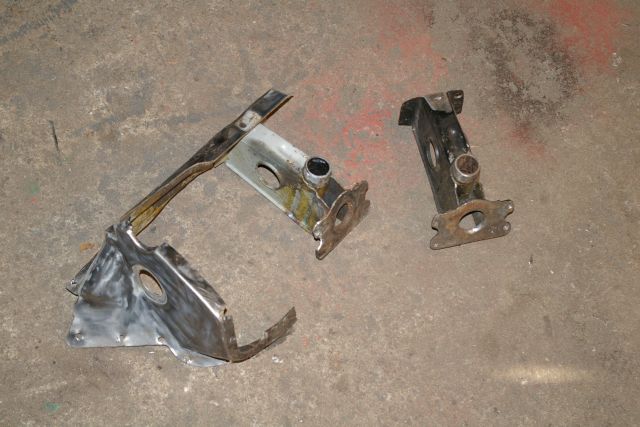

Sisemise karbi remont.
Tegelikult tuli terve vasaku sisemise karbi ninaosa maha lõigata ning teine panna - need kohad, kus MB oli omal ajal pisikese keermelati pleki külge punktinud, olid samuti auklikud.
Tulemus sai esialgu selline:

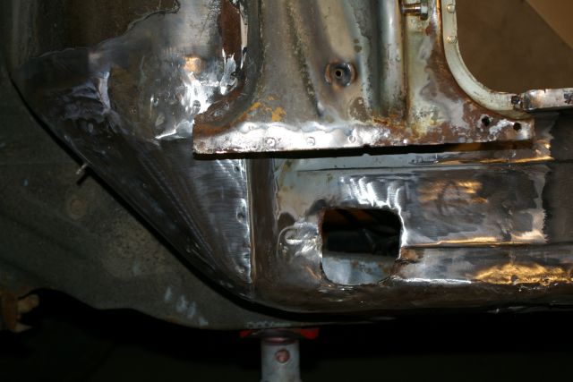

[Pilt: IMGP7768.jpg]
[Pilt: IMGP7772.jpg]
Loomulikult, tuleb siia veel siin seal leiduva pinnarooste puhastus, siis krunt, värv ning 5mm paksune kiht pritsehermeetikut; täpselt nii nagu tehas ette nägi...sisse samamoodi, v. a. hermeetikukiht.
Ava, kust juhtmed A piilarisse sisenevad, nõuab samuti veel tähelepanu.
Kui nüüd mingi aeg karbi esiplekk ja tungikohad
[Pilt: IMGP7773.jpg]
...kah karbile külge saavad, võib juba uue küljekarbi tagasipanekule mõelda...
Kõik terved plekkosad on välja lõigatud doonorautolt (seega, MB originaal Eusa_drool)
W124, teatavasti, roostetab väga erinevatest kohtadest sõltuvalt autost...(ilmselt sõltuvalt sellest, kustkohast 20a jooksul põhjahermeetik viga on saanud...)
Tööde käiku lähemalt oma silmaga jälginud seltsimeestel on tekkinud mitmeid põnevaid küsimusi...
Näiteks, et miks sa ei osta umbes 10k€-ga samasugust, aga korralikku autot, kus ei pea niimoodi pleki, värvi ja nahaga mässama...
Mulle hetkel tundub, et selle raha eest ei saa sellist nagu tahaks, pigem saab 20 - 30k€ eest, aga siis ka peab hakkama asja oma käe järgi ümber tegema; küll on E500jal mootor vale (ma väga ei fänna neid väntapidi kokku pandud euroopa ridaneljaseid; eriti igapäevaauto kulu arvestades...andku V8 mehed mulle andeks, aga see ei ole praktiline mootor iga päev tööl käimiseks või lumehanges ukerdamiseks...) või on E300D-l tänapäeva mõistes varustust vähe...
Ja mingit alla 1000e tüki toodetud AMG või Brabuse eriaretist ei jõua igapäevaautoks osta ka - see läeb juba hobinduse/kollektsioneerimise valdkonda.
