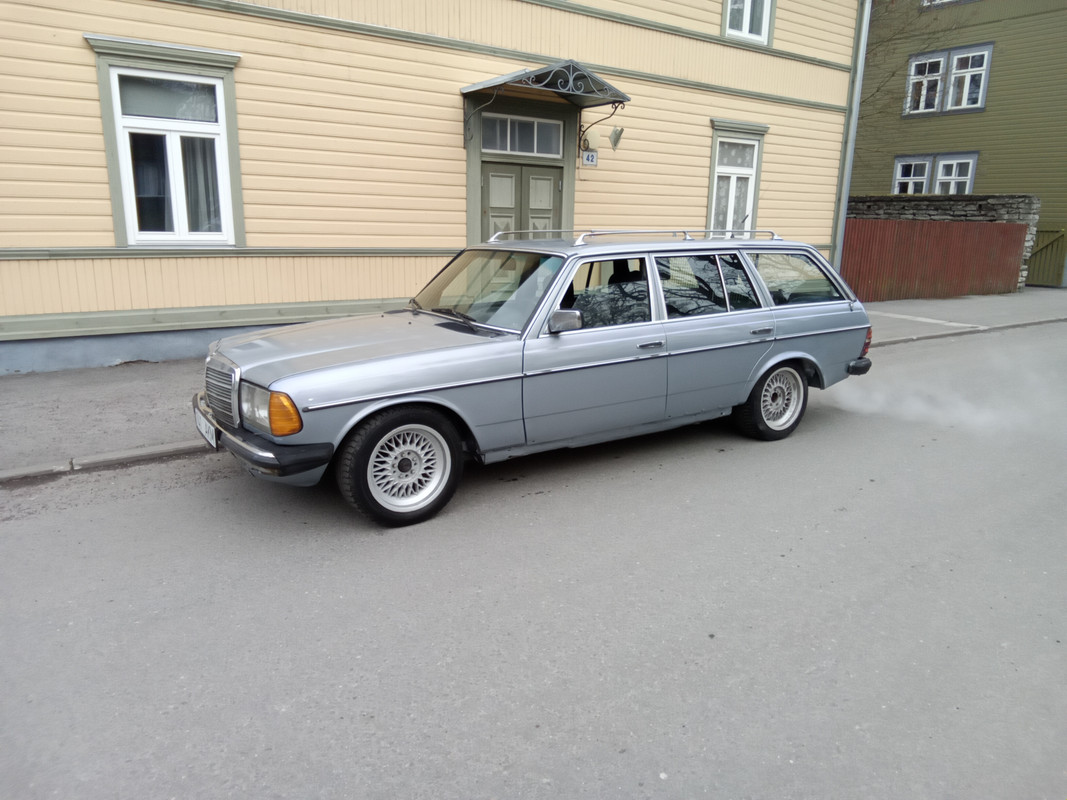

Sai selline asi hangitud. Ostetud 1996 aastal Kadaka Autoturult ja kuni 2023 aastani oli tal üks omanik. Käisin seda eelmine aasta vaatamas, aga tundus liiga hull roigas olema. Head oli, aga puudusi rohkem kui tahaks. Märtsis käisin uuesti vigu otsimas ja lootmas, et äkki ikka pole vaja. Oli vaja. Nüüd sellega igapäevaselt paar nädalat sõitnud.
Good:
2.8 bensiin, 5 käiguline manuaal (suur õnnistus)
Tahhokas
Esitulede kojamehed
Ajalehevõrgud esiistmete taga
Pagasi/koeravõrk
Kõik originaalpaberid ja tööriistad olemas
Bad:
Nina valede vedrude tõttu taevas ja tagumik maas
Rooste ja spreiparandused
Juhiistmes auk, üks puitliist puudu, armatuur mõrane
SLS ei toimi, veermik on sitt
Abs ei tööta
Seisupidur null
Kõik lukud puruks, kesklukk toimib osaliselt
Alumised kroomliistud ära rikutud
El antenn pooleks
Tagumine stange tuksis
Vasak tagatuli mõraga
Kindlasti on veel hädasid. Aga sõidab ja üv selle kuu lõpuni olemas.
Ostsin esitiivad, prillipleki, ukse rem plekid, tagatiivakaare rem pleki. Tüüblid, liistud ja mingit tärni veel. Õnneks on enamik jubinaid mida vahetada vaja endal olemas, mis puudu saab tellida.
Alla läksid Remoteci 16 veljed, esivedrudelt 3 keerdu maha, uued alumised õõtsapuksid. Ees kindlasti vaja veel pulki vahetada. Kannatab sõita, aga tagumiku ei tõsta piisavalt ja seda on ka juhitavuses tunda. Pump lööb, aga taha jõuab õhumullisegu ja tõstab ühte poolt vaid natuke. Sain testimiseks teise pumba, äkki laheneb sellega ka see häda.
Oli olemas teine süütelukk ja ukselukk. Kiskusime ukseluku laiali ja panime süüteluku võtme ukselukuga sobima. Peale plekitöid vahetab need välja.
Sain väiksema auguga juhiistme seljatoe, aga tahaks ikka päris tervet saada. Abs juhtmestikus vunki on, äkki saab tööle ka selle veel. Ostsin 1982 Blaupunkti ja ühe Beckeri, kumb külge jääb selgub aprillis.

Tegelen kogu veermiku ja vedrustuse teemaga edasi siis kui plekid värvitud on. Asju mida teha enne ülevaatust teha on veel piisavalt. Kunagi on lkf juhtum olnud, selle käigus parem tagatiib ja tagauks juba ära tehtud. Vasak tagatiivakaar sai täna vahetatud, ette uued tiivad ja prillipleki proovitud. Krogu kroom tibadelt kadunud nüüd. Pagasiruumi vasak põhi koosnes roostest, makroflexist, pahtlist ja tatist. Seal saab homme pisut leiutada. Lappida vaja ka muid vähemnähtavaid kohti ja paar ukse rem pleki vahetada. Ideaalset pilli ei tee, aga välja võiks enamvähem viisakas näha ja tehniliselt võiks ka suht timm olla.

Värvisin ise, homme näha mis välja tuli. Panin kolm kihti, lakki kaks kihti. Värvitud sai vasak pool klaasidest allapoole, paremal esitiib, juhiuks, tagaluuk ja prillid. Parem tagumine osa oli kunagi värvitud ja ok. Katus ka ok, kapott ja võimalikud vigadeparandused jäävad järgmiseks nädalaks. Sls pump vahetatud, paak puhastatud, testinud veel pole.[Pilt: 20230317-160203.jpg]

Värvisin vaid alumise osa kunde uksel. Seal mingi reaktsioon toimunud ja ka toonivahe ülemise ja alumise osa vahel näha. Teeb selle uuesti koos kapotiga. Laki olen mõnes kohas jooksma saanud, selle poleerib siledaks. Muidu toon kattub ilusti parema tagaosa omaga. Väga hull polegi. [Pilt: 20230318-090352.jpg]

See viimasel pildil olev pahandus on vist spreivärvi pärast. Ma lasen alati krundi vahele kui on kahtlus, et spreitarud on kuigi sellest saab lihtsalt aru ka kuhu seda tuisatud on.
Ma kahtlustan, et pühkisin enne värvi seda kohta roostesurmase kaltsuga. Täna ladusin enamvähem kokku ja sõitsin koju sellega. Järgmine nädal tahaks tehnilised asjad korda teha ja siis nokitseda edasi.
