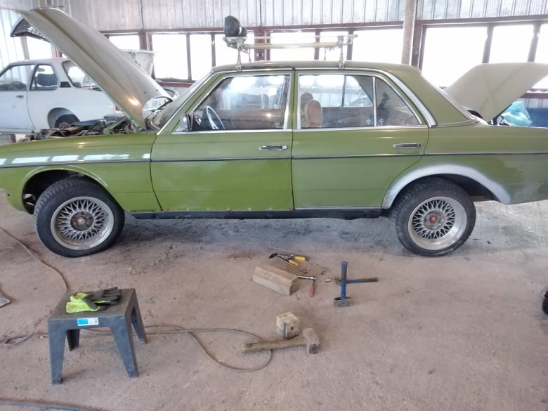

Tuli üsna pikk esimene postitus Franki kohta (Frankenstein, sest koosneb valdavalt teiste surndud w123 juppidest).
Küllap postitan veel pilte enne ja pärast keretöid.

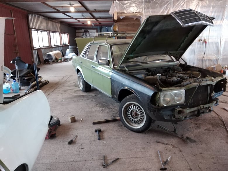

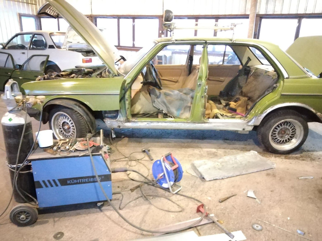

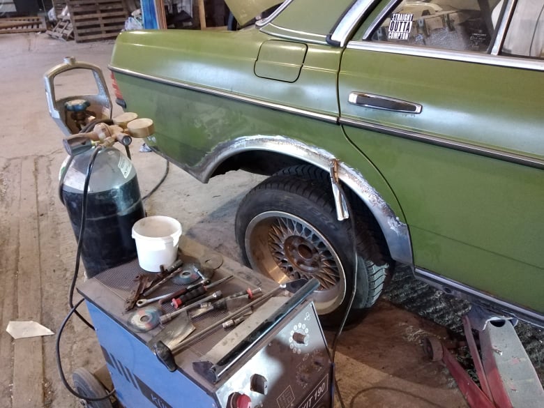

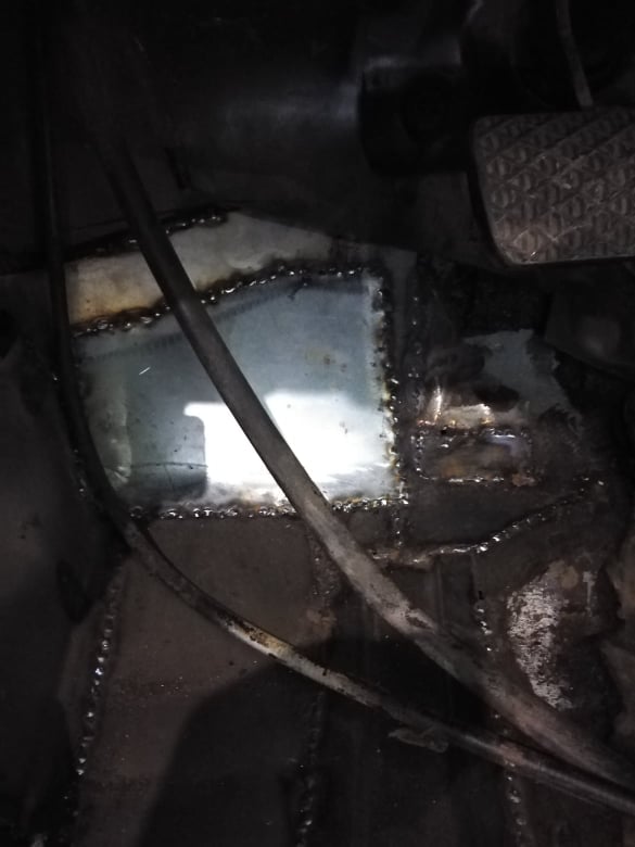

Eile läks Frank keretöödese. Saab uued küljekarbid, tagakaarte remondikomplektid ja külge esitiivad. Teedel tagasi ilmselt alates Märtsist. Seniks tuleb bussi ehitada ja mingite igavate autodega sõita.

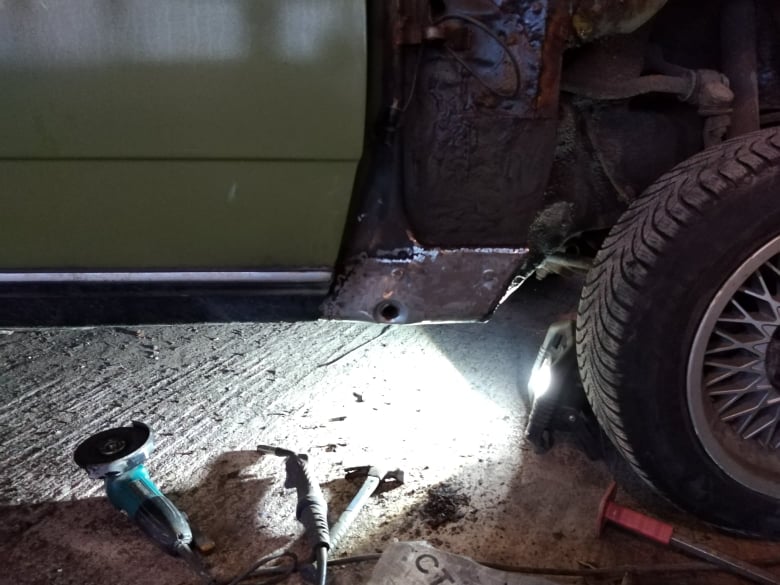

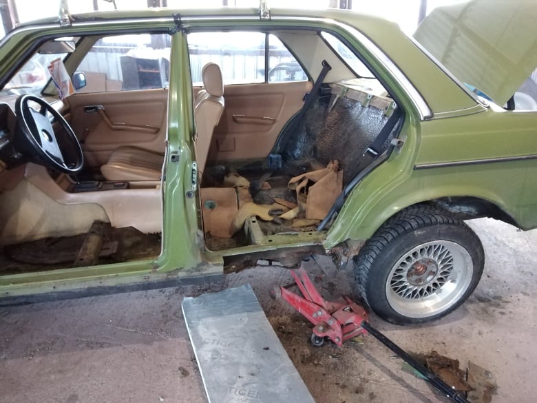

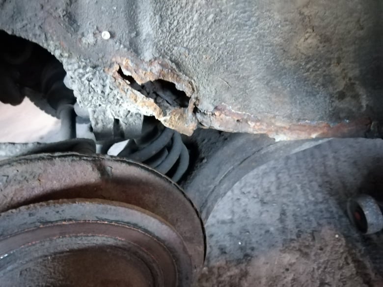

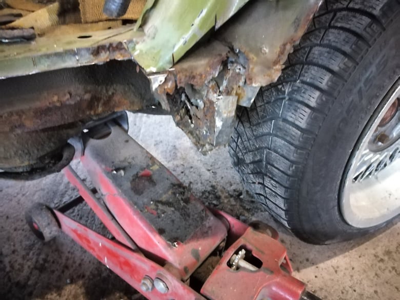

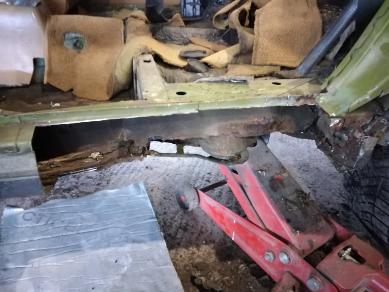

Sai siis alustatud Franki lahtilõikamisega. Tuleb au anda külameestele, kes pahtli, tati ja joptvõmati najal lõid illusiooni, et
väga hull ei olegi. Tegelikult üsna hapu seis, aga nüüd on hilja kahetseda, nüüd tuleb lihtsalt teha ja loota, et teine pool on
pisutki parem.

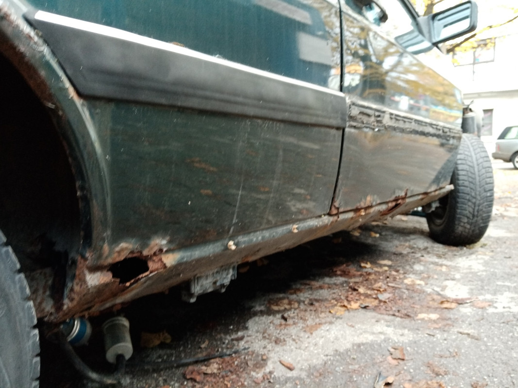

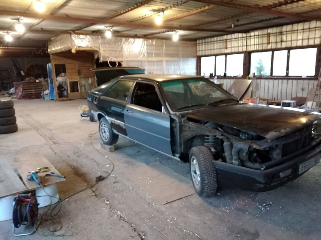

Nii kaua kui tema usub, et võimalik, usun ka mina. Paar näidet ka Audi seisukorrast, enne kui temani auto jõudis ja peale tööde lõppu. Audile polnud küljekarpe üldse saadaval, seega pidi ta sedaani omasid modides uued ehitama. Mersule õnneks kõik plekid veel saadaval.
Audi läheb järgmine nädal värvi ja kui Frank valmis, tuleb ka tema ära värvida. Lahtine on veel see, et kas kogu auto üle värvida või siis see osa mis akendest allapolle jääb. Eks paistab.

Kas see Audi on vähemalt Q, et see higi ja vaev ära tasuks?
Ilusa kujuga autosid võib niisama ka parandada, ei pea kohe q olema.
Noup, 1987 GT. Sentimentaalse väärtusega eelkõige. Ega neid ükskõik mis olekus just väga tihti müügile ka tule.
Aga jah, rahalise eesmärgiga ei oleks väga pointi teha. Valmis auto oleks odavamalt saanud kui sellele juba läinud on.

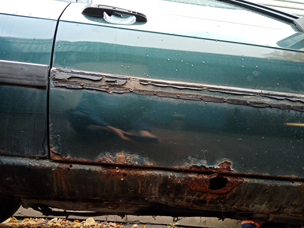

Mida rohkem kaevad ja lõikad, seda rohkem tuleb juurde keevitada. Pildilt tundub suht timm, aga tegelikuses vaja veel vasakut poolraami teha, põhja ja tagumist osa tagatiiva juurest. Parem pool vast nii palju väljakutseid ei paku. Audi mis piltidelt tundus poole hullem, vajas tegelikult oluliselt vähem tööd kui W123. Nii palju erinevaid juppe ja lappimist saanuna võib minu W123 julgelt Frankensteiniks kutsuda. Muudmoodi teha ilmselt kutsuda saagi.

Oli lootust, et parem pool ei ole nii hull ja selles osas oli ka õigus, sest tervet karpi vahetama ei pidanud. "Vaid" karbi mõlemad otsad tuli vahetada, keskelt ka üks paikamaine. Mis ei tähenda, et üllatustest puudu tuli. Lisaks said keevitust mõlemad poolraamid, põranda osa mõleamalt poolt, radika alune osa, mõlemad esitiibade alused osad, tagurataste/pagasiruumi osa, tagastange alune osa ja kindasti kuskil midagi veel, mis kohe ei meenugi. Kõiki neid koledaid pilte ei hakka siia hetkel lisamagi. Metallimees ilmselt pidi üsna mitu rahustit võtma töö käigus. Sellel autol polegi ilmselt ühtegi kohta, kuskohast keevitama ei pidanud. Nädalalõpus peaks auto koju tagasi jõudma ja siis saab alustada järgmise etapiga keretööde osas. Aprillis tahaks ikka hooaega selle roolis alustada.

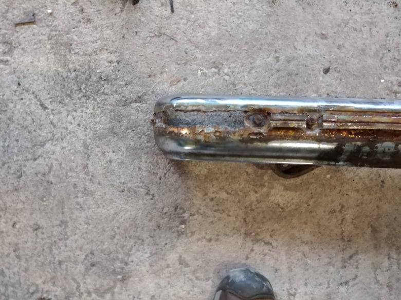

Kui kellelgi olemas jaraatsib oma varudest loovutada, siis võib pakkuda mulle  müügiks järgnevaid asju:
Küljekarbi punnid x 3
Tagastange (originaal, hiinakat ei soovi)
Võib pakkuda ka hüva nõu, mis ainet karpide uputamiseks kasutanud olete.

Mis punne mõtled? Neid mis põhja all? Ma leidsin motonetist, vist olid 32mm
Vaatasin, kuid ei suutnud Motonetist neid leida. Soovitati Silberist tellida, pidi ca 3 eur tükk olema. Kuna peale keretöid sooviks ka tungraua tõstekohtade punnid ette saada, sean sammud esmaspäeval Järvele. Viimane Silberi külastus oli suvel Pärnus, kui Crocsid jalas sammusin läbi müügisalongi varuosaleti poole, uurimaks võimalust tellimaks apteegikaanele originaalkleepekat. Varuosatüüp oli üsna üllatunud kui ütlesin mida soovin ja millele soovin. Eniveis seda kleepsu ma ei saanudki, polevat enam võimalik tellida.

Keevitusega nüüd lõpp. Kokku läks 70 + tundi ja olen aus, kui oleks teadnud tööde mahtu, poleks ilmselt üldse ette võtnud. Keevitust ei saanud vaid katus. Aga nüüd on tehtud ja kokkuvõttes likvideeritud selle auto suurimad hädad. Kui saab värvi selga, siis ülejäänud tööd saab juba ise kõik tehtud. Kuna roostet pole vaja rataste juures enam peita, siis logareid külge ei panegi.

Kui juba mehemoodi keevitamist oli, siis tasuks kriitilise pilguga vaadata ka tagumisi õõtsasid. Mu omal tuli amort läbi nt ja 116-l olid need ka suht mädad.
Ülejäänud veermiku remondi teed paari sotiga ära.
Ma sain ka Motonetist. Uksest sisse, poe lõppu, varuosa letini. Sealt vasakule ja siis otse edasi aga sealkandis tasub pilk juba vasakule hoida. Viimane või eelviimane riiuli vahe, enne nö järgmise saali algust. Otsisin ka tükk aega, vanasti olid vähe teises kohas.
Õõtsad soovitaks jaa üle vaadata, mul hakkas vedru läbi tulema...
