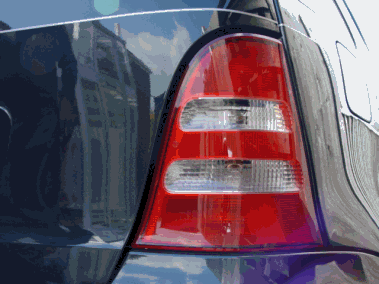

probleem selles et MB w169 al. 2004 vasak tagumine pirn ei põle. Suund ja muud tuled kõik põlevad sama tule sees. See on see pirn mis on kahe niidiga, teine niit on udutule oma, see töötab samas pirnis.

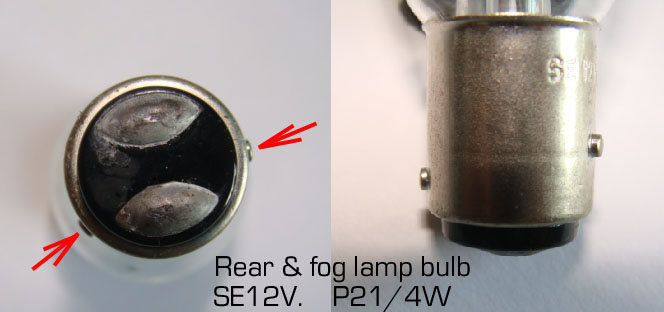

Kontrolliks kõigepealt üle, kas on õiged pirnid sees. Kahe niidiga pirne on erineva fiksaatoriga.
[Pilt: Rear%20and%20Fog%20rear%20light%20cluster.JPG]
Kui tuledel on elektrooniline kaitse, siis rikkis pirniga ei tule sealt midagi peale lühikeste kontrollimpulsside välja. Analoogtestriga (osutiga) tuvastatav. Kõige õigem kontrollida sama võimsusega kontrolllambiga. Vale võimsusega pirni ei pruugi kontrollmoodul õigeks pidada.
