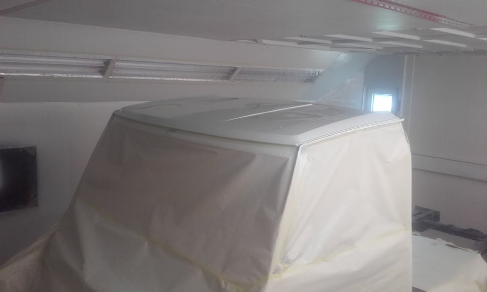

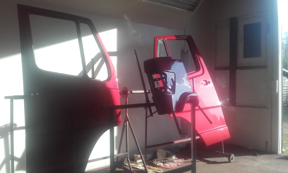

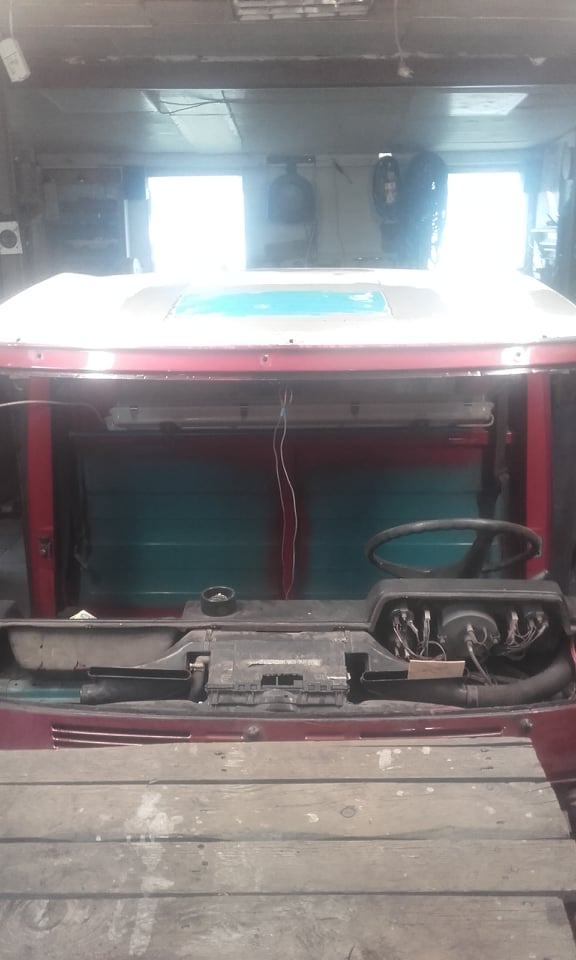

 Kaotasin ära katuse luugi,suht mõttetu asi mu meelest,päike virutaks sealt otse silma.Ja muud igasugu augud sai ka kinni keevitatud.

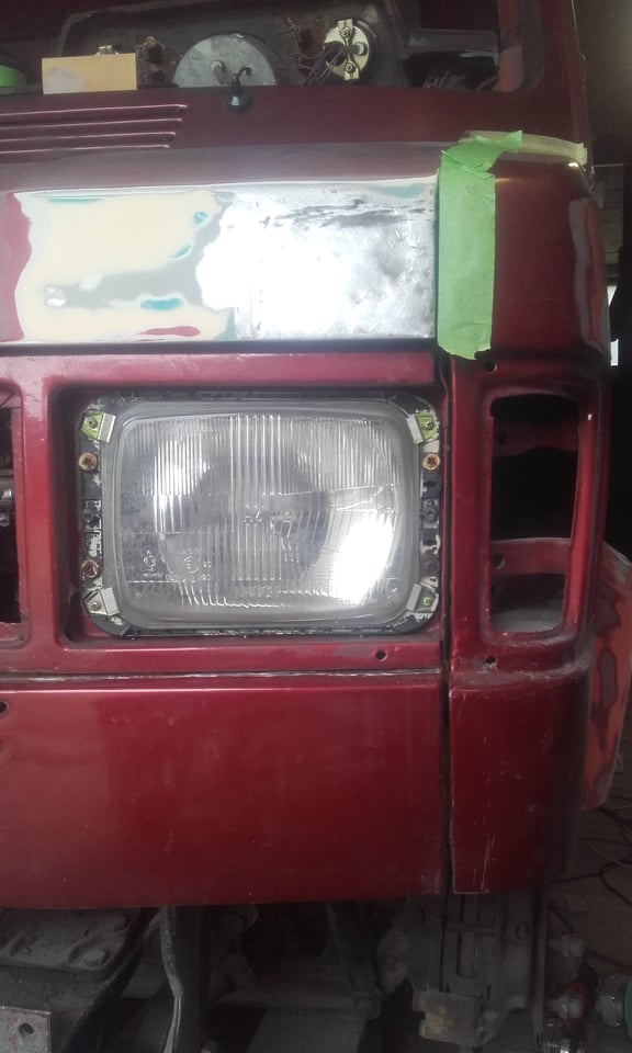

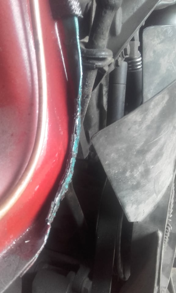

 Suht täpne värk,väänasin veic kereplekke,ei julenud hakata propellerit nüsima

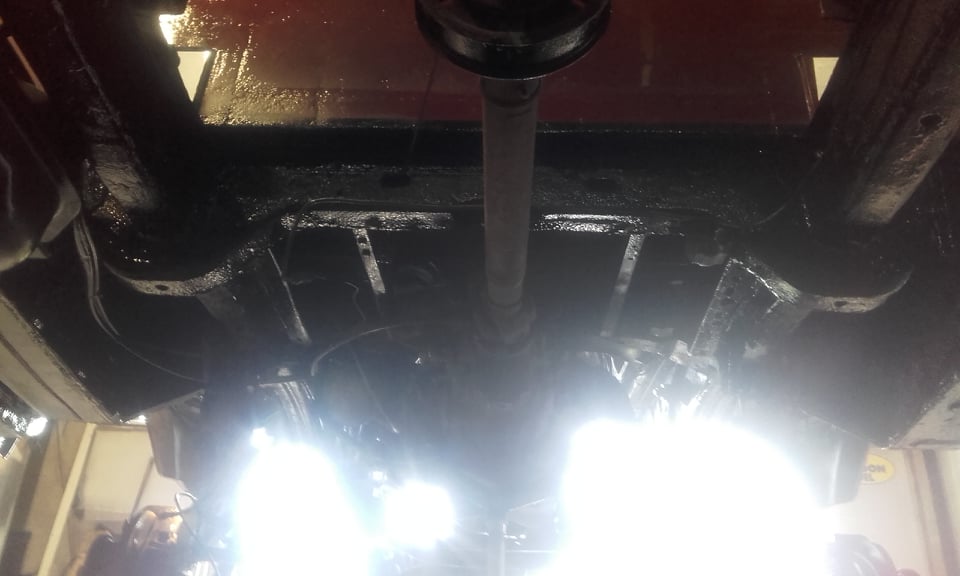

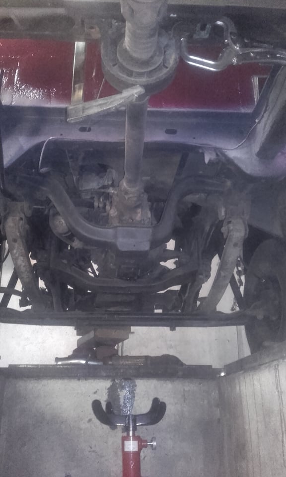

 Veidi tuli ka tagumist käigukasti kande padja asukohta muuta,et kardaan otseks saada.

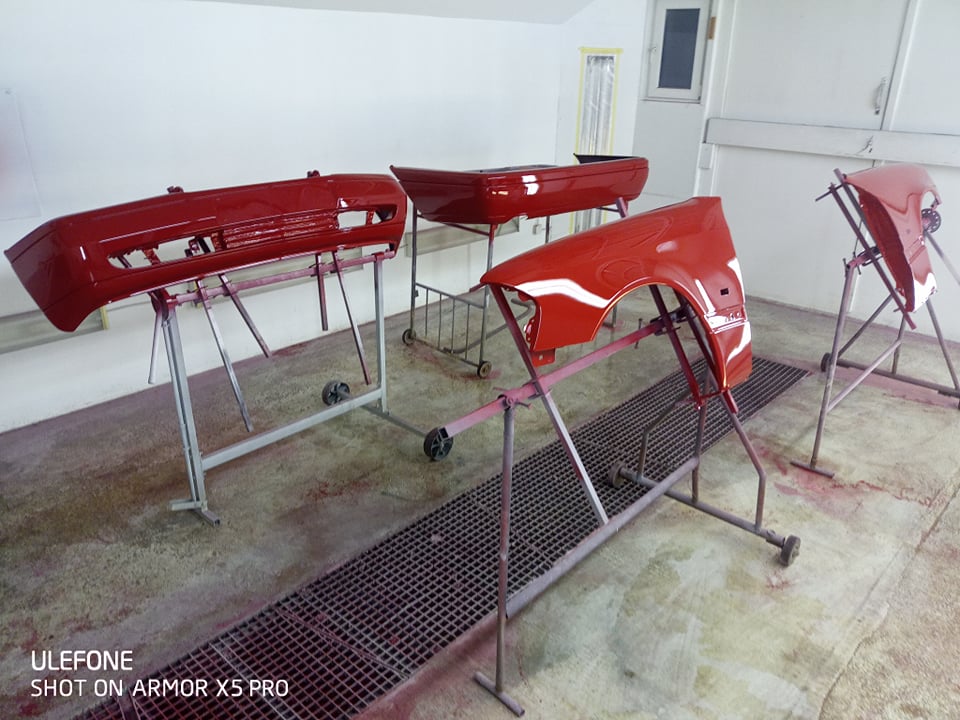

 See pole täna päevane pilt,ma teda mitu x värvinud,selle peal hea katsetada erinevaid varjante  Eusa_angel Mingi vana kaua seisnud lakk,see läks käiku,pidi kohe veic vaeva nägema ja uputama,et mingi läige tekiks.Igal ajal saab ka poleerida,aga lihtsam ja mu meelest perspektiivsem on uuesti maalida.Vb saab ss ka tooni kokku...

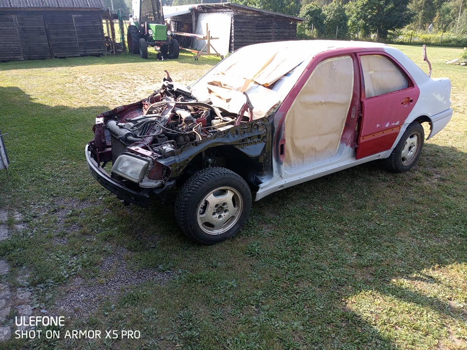

Mu garage sattus veidi aega tagasi
[Pilt: 308964796_1103291490322712_7869583058748098964_n.jpg]

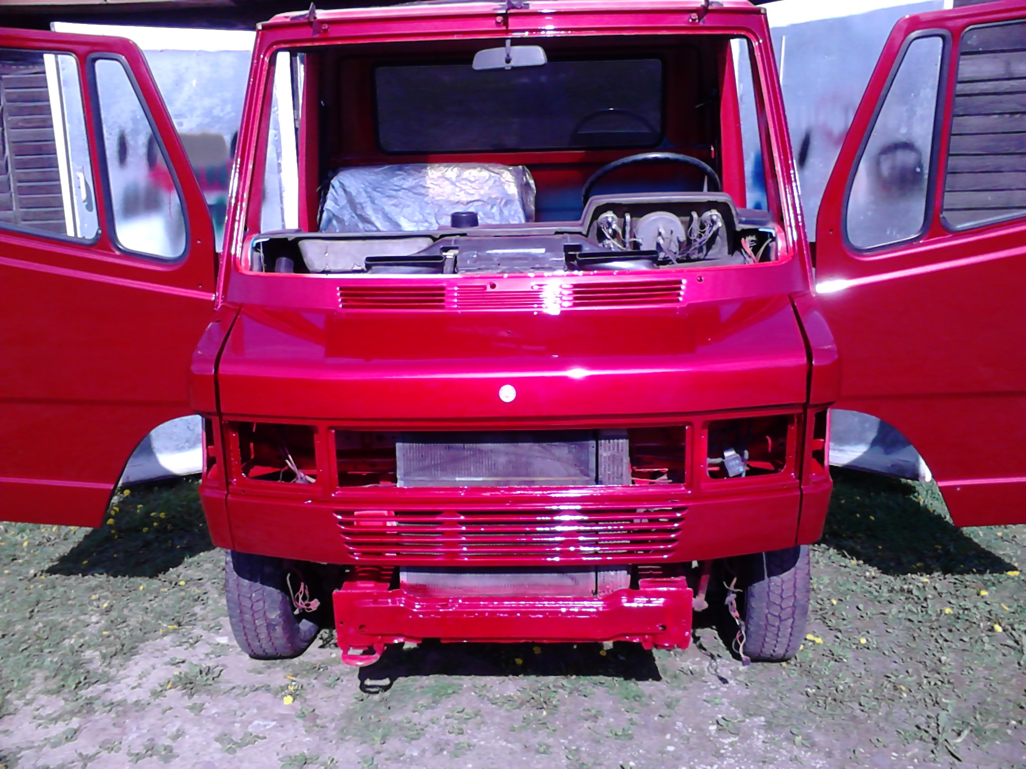

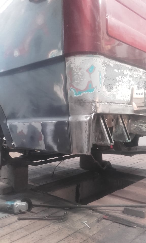

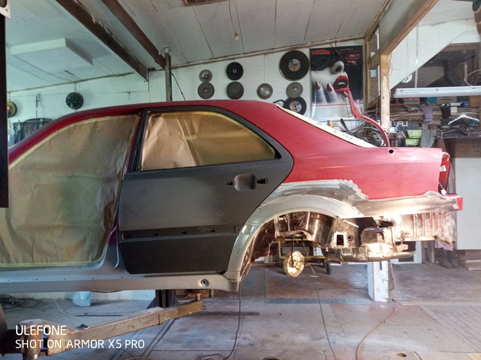

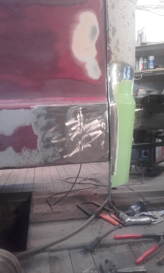

 Selline ta mudugi algselt välja ei näinud,oli pusimist omajagu,sai vahetatud karbid,pool põhjast,taga ja esi tiivad üs.päris põhjalik kere töö.Uksed oli mõistlikum vahetada etemate vastu,taga luuk oleks ka olnud hea välja vahetada,aga eks paista,kuda rooste muundur suudab + muud mat.

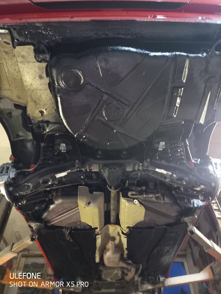

 Tagasilla tala käis alt ära ja liivapritsis ja enmv kõik tjaaga said uued,mudugi ka ette,esisilla tala ei hakanud kerest lahti lõhkuma

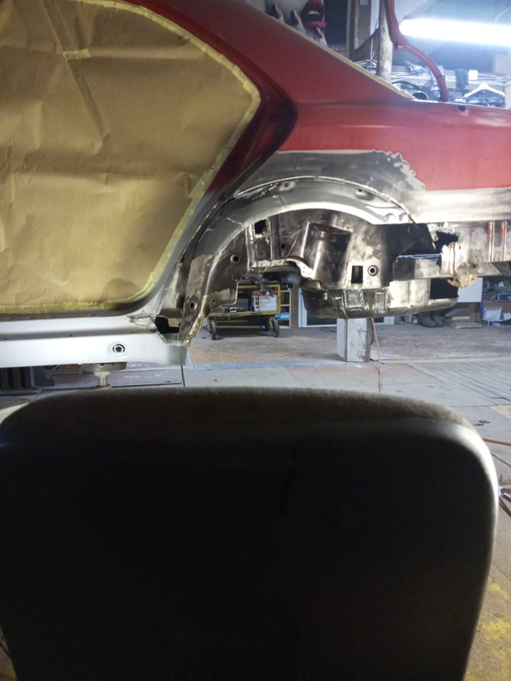

 Taga näha keregrill,teagi miks seda keret selle vahele ei sättinud,nats tglt ei söendanud,kuna kere oli ikka täitsa mäda,2post tõstukiga tõstes,ega mudu saanudki kui tuli kasutada prusse

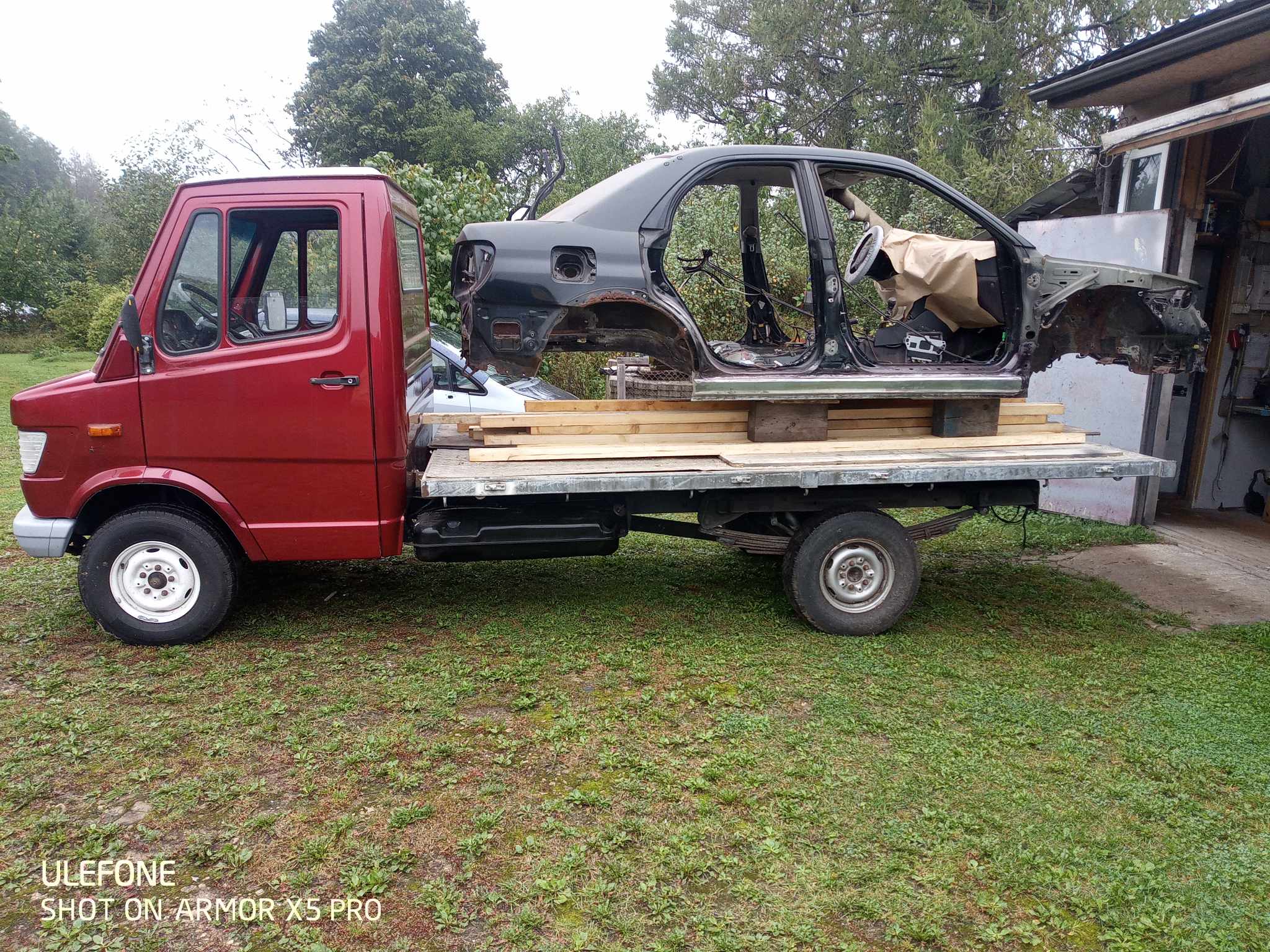

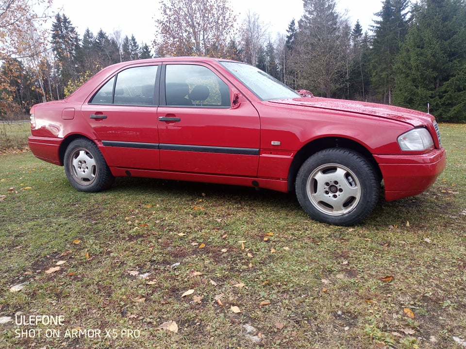

On ikka alles mu MB ja vahest ka liigub õue peal,just selliseks otstarbeks ongi hea kui on vaja mõnda risu liigutada,vangerdada.See mingi ime mootor,ei mõju talle seismine mudugi heasti,aga kui vaja käivitada üle hulka aja,ss justkui hüppab käima suurest rõõmust,poolest pöördest.
