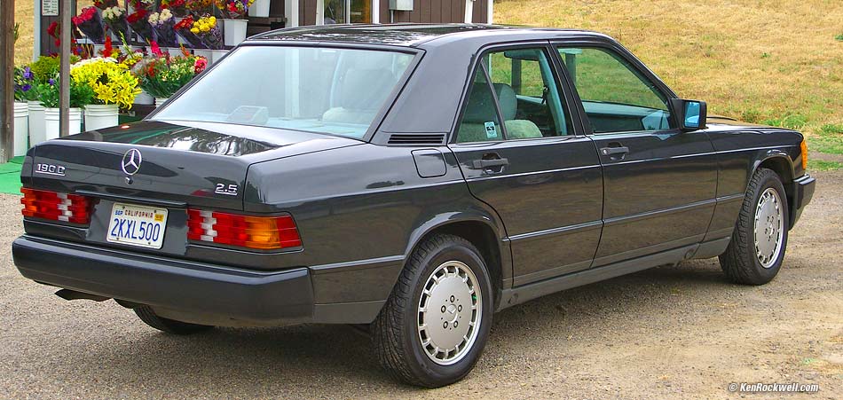

Kuna minu nägemus 190-st on originaal ja klassikaline välimus, siis ideaalis võiks välja näha selline:
[Pilt: 3479-rear-big.jpg]
Tuuningmehed on kindlasti teisel seisukohal/arvamusel Smile

Tuuningmeeste all mõtlesin ikka neid, kes tahavad autot madalamaks, suuremaid velgi jne. Minu soov on, et auto näeb välja selline, nagu see originaalis kunagi oli.
Vaadates näidiseks pandud usa numbriga kutsikat, siis mulle tundub loogiline lahendus panna ette 1 naga asemel 3-4 nagaga padjad ning kui tulemus ikka ei rahulda, siis paned taha 3 nagaga padja asemel 1 nagaga.
Enda maitse järgi ma esiosa ei näpiks ja tagant lõikaks keeru maha.
